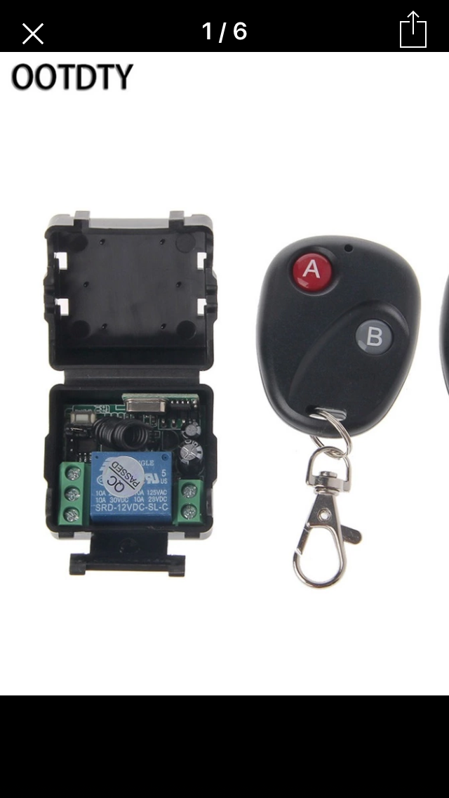

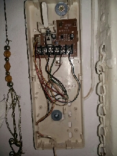

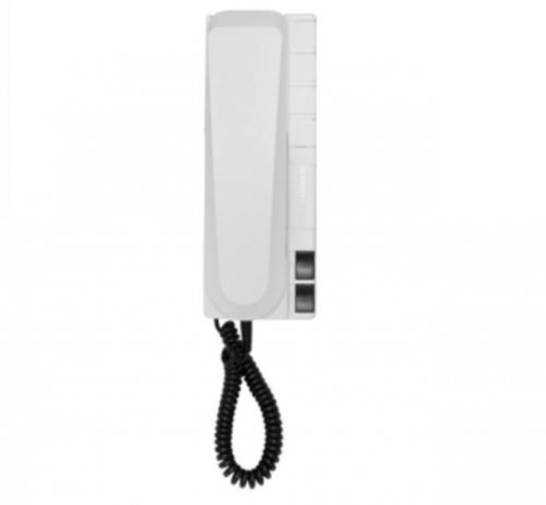

Interesuje me kako da se povezu ova dva elementa da bih mogao daljincem da otvaram vrata od interfona?
Slusalica je URMET CS1131
Unapred hvala

Kratak odgovor je, to ne smes
#243
sculptor
sculptor's picture
Registrovan dana: 24/04/2017
Kratak odgovor je, to ne smes da radis, jer:
1. interfon je deo zajednicke instalacije zgrade, koju ne smes da diras

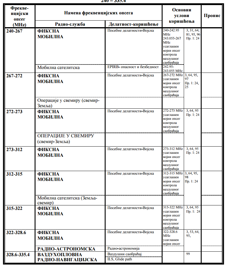

2. taj daljinski upravljac radi na 315MHz, i namenjen je za americko trzite. Prema Planu raspodele radio frekvencija taj opseg je dodeljen Vojsci. Kod nas se smeju upotrebljavati uredjaji za 433/868MHz.
Ali, posto je ovo Srbija, dacu ti par informacija, koje mozes da upotrebis samo na svoju odgovornost.

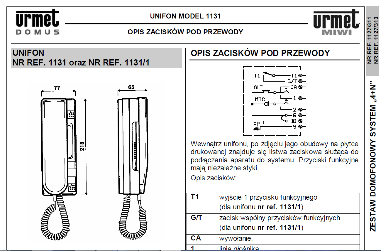

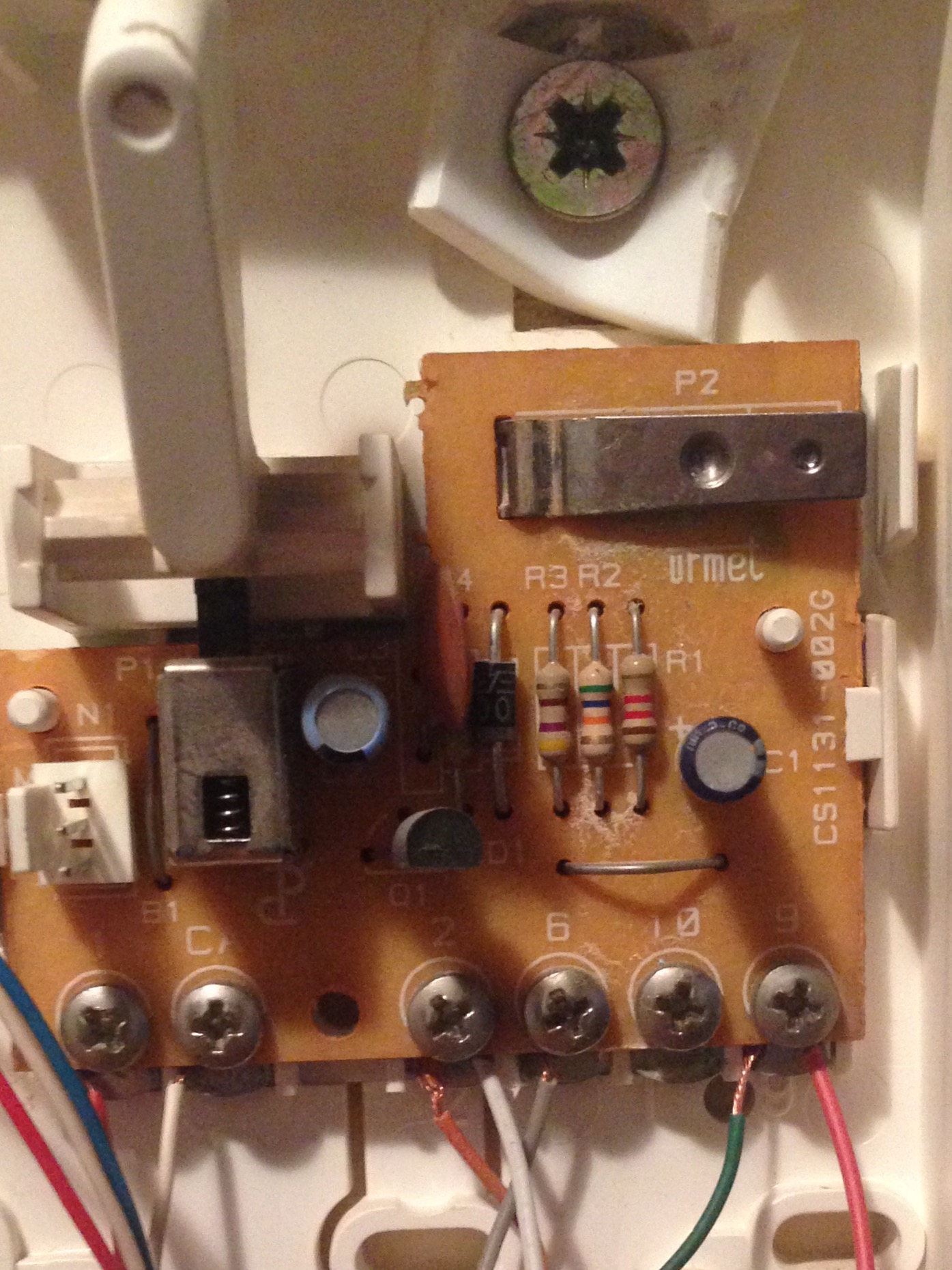

Pretpostavljam da se radi o 4+N interfonskom sistemu, kod kojeg je za otvaranje vrata potrebno prespojiti terminale 6 (masa) i 9 (otkljucaj bravu vrata). Ako radni kontakt releja (NO i COM) u tom prijemniku daljinskog povezes na terminale 6 i 9 interfona, postices efekat koji zelis.
Potrebno je da obezbedis posebno napajanje 12Vdc za taj prijemnik.
Ja bih takodje izvrsio proveru u beznaponskom stanju (nakon demontaze svih zica sa interfonske jedinice) da pritisak na taster za otvaranje vrata kratko spaja terminale 6 i 9, a takodje bih proverio da su NO i COM terminali prijemnika galvanski odvojeni od ostatka kola (izuzev NC).

Takvi sistemi ne distribuiraju upotrebljiv napon od 12V.
Mislim da sam nasao semu - prilog.
Mozda bi nesto moglo da se 'skida' sa terminala 2, pa da se od toga pravi 12V. Ja se sa tim ne bih igrao.

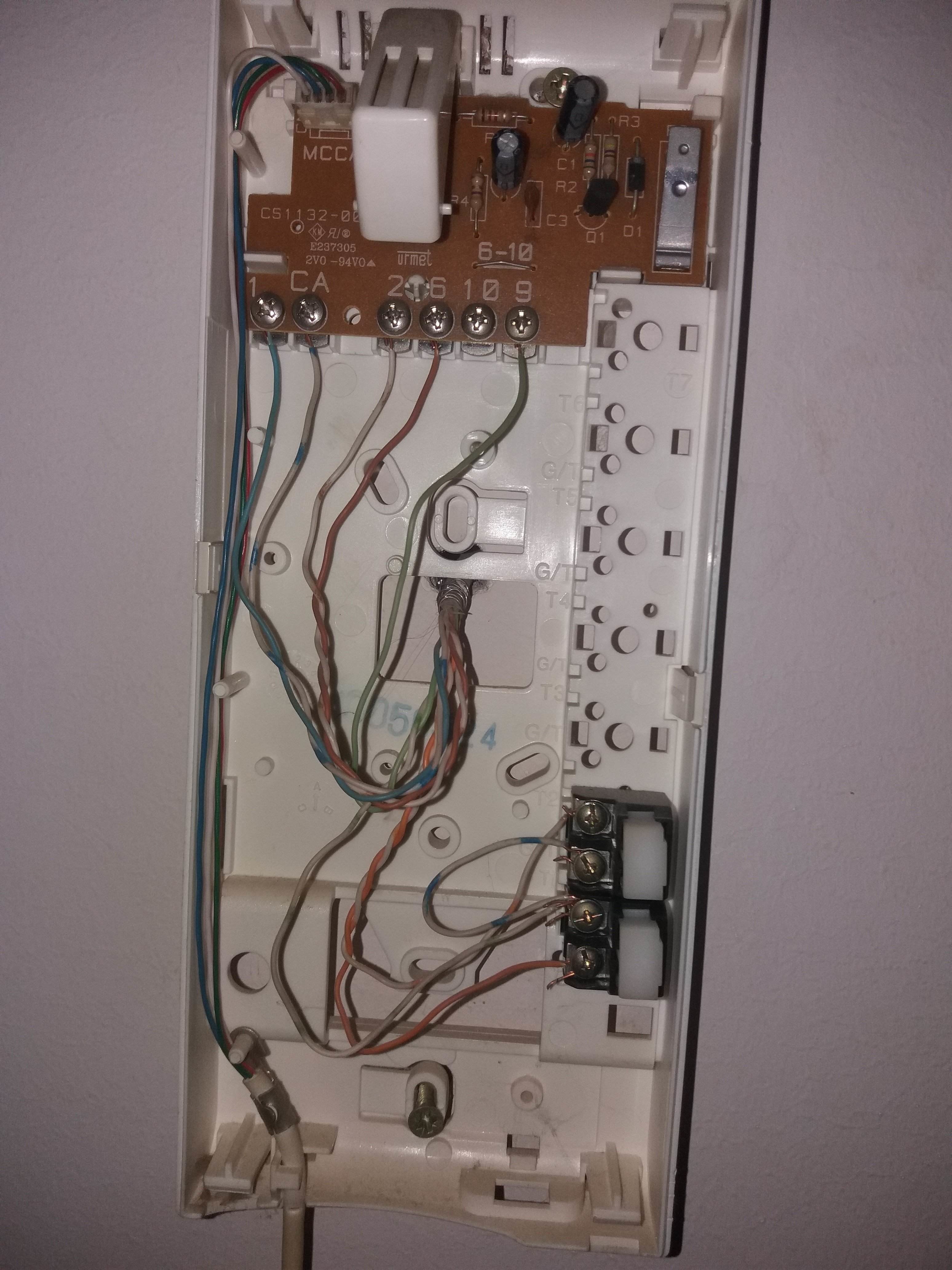

Поштовање свима — ишчитах тему и уздуж и попреко, ал' не нађох што ми очи траже. У стану у згради имам слушалицу која има пет улаза означених са 1, 2, 3, 4 и 5. У сваки иде по једна жица, осим у 5 у коју иду две, те стога претпостављам да је од значаја да те две остану кратко спојене због осталих станара.
Како бих желео да слушалицу заменим неком која би имала могућност утишавања када бебац спава, потребно је да идентификујем о ком систему се ради, затим да нађем одговарајућу слушалицу, те исту и преспојим. Могу да утврдим која чему служи опремљен унимером и шегртом који би стискао дугмиће пред зградом, ал' како бих избегао прчкање које може и другима сметати, те бих радије ако неко зна о ком систему се ради и шта је од ових 4+н или којихвећ слушалица компатибилно а да има и могућност привременог утишавања звона.
Најближе што сам нашао и изгледом и шемом је BPT AS C/200, али ни то није идентично.

Ne bavim se interfonima, ali posto se niko ne javlja, da napisem rec-dve.
Da, kuciste zaista lici na BPT * C/200 model, ali je elektronika drugacija.
Mislim da je Vas interfonski sistem petozilni, sa digitalnim pozivom. DIP18 kolo koje se moze videti na slici je 12 x (2-4 state) dekoder VD5028, i u ovoj konfiguraciji se koristi u kombinaciji sa 11 2 state jumper-a, sto daje maksimalno 2^11=2048 kombinacija.
Ovo znaci da u centralnoj interfonskoj jedinici postoji kompatibilni enkoder, VD5026, koji zavisno od pritisnutog dogmeta na tabli na ulazu salje pretpostavljam kroz jednu zicu signal do svih stanskih interfonskih jedinica u zgradi. Ona jedinica cije kolo VD5028 prepozna kod, ce aktivitati tu malu kinseku plocicu sa cipom zasticenim epoxy smolom - generator zvuka, koji je preko izlaza povezan na bazu jednog od tranzistora na ploci, koji radi kao drajver zvucnika, kada je slusalica spustena.
Stioga mislim da je moguce da se ne radi o 4+n sisitemu, vec o 5-zicnoim sistemu, sa digitalnim pozivom.
Moje misljenje je da cete tesko naci zamenu, i da je lakse da ostvarite to sto zelite modifikacijom sklopa. Ali to nije potpuno 'legalno'.
Slika vodova stampane ploce bi dosta pomogla da se odredi sta je koji terminal.

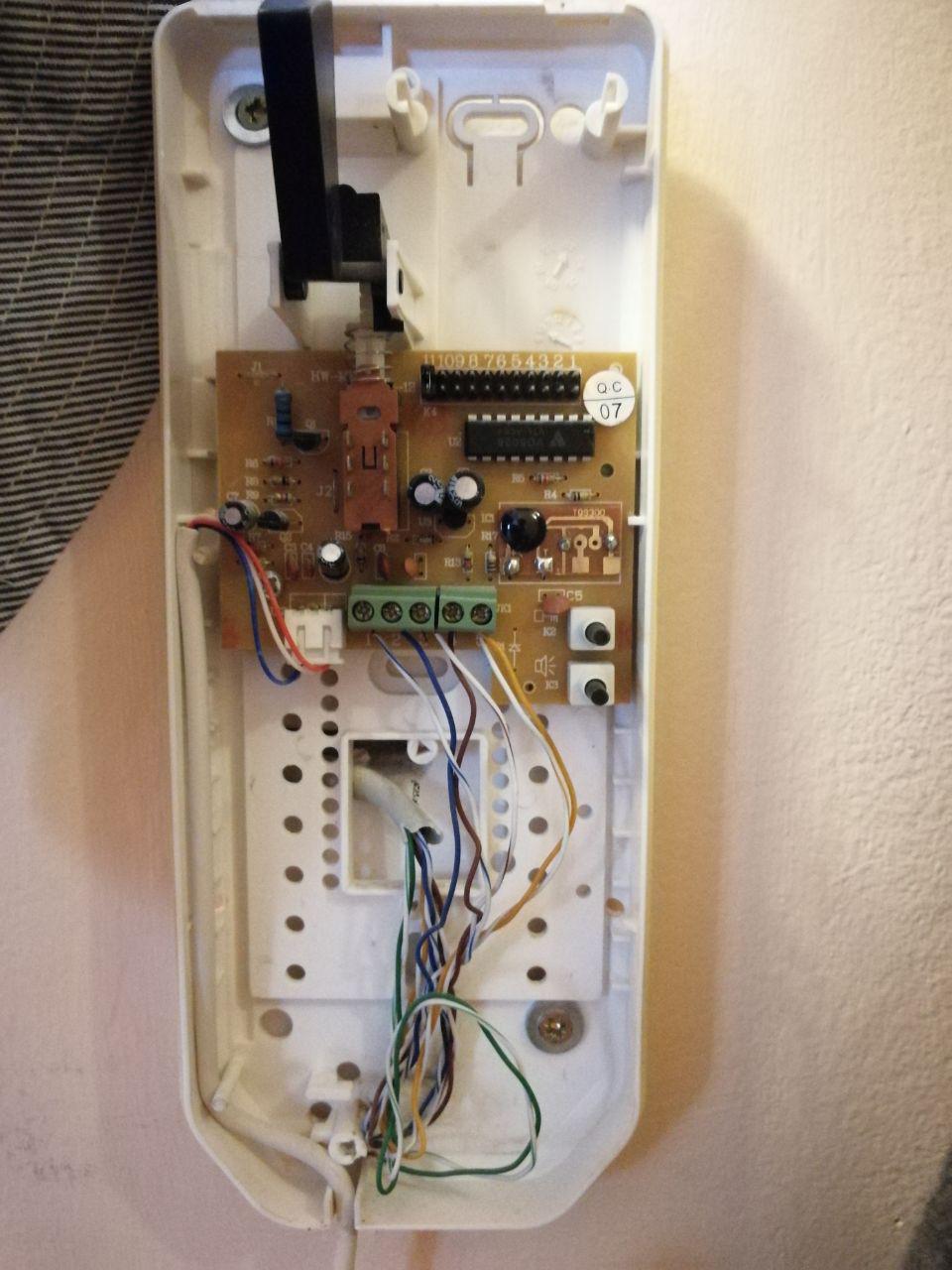

Pozdrav, zamolio bih za pomoc, naime na staroj mrezi gde vec postoji na prva dva sprata urmetova slusalica sve radi ok , slika 1, dok na zadnjem, trecem spratu je uzeta teh tel slusalica spark 0343, koja ke povezana kao na slici 2, pa se ne cuje kada neko zvoni sa interfona ili sa drugog sprata. brava radi, pa me zanima kako da je povezem da se cuje kada neko zvoni ili kad se poziva sa drugih spratova

Sve si lepo povezao, prema priloženom, treba da ispitaš trasu llinije sa oznakom CA od interfonske table do tvoje slušalice.Po priloženoj slici ispada da si paralelno povezao nečiju slušalicu sa svojom, što nije poenta.Na interfoskoj tabli nađi svoj taster kod prezimena, uoči boju žice i takvu istu pokušaj da nađeš na svom spratu u dozni gde prolaze kablovi za interfon.
pozz

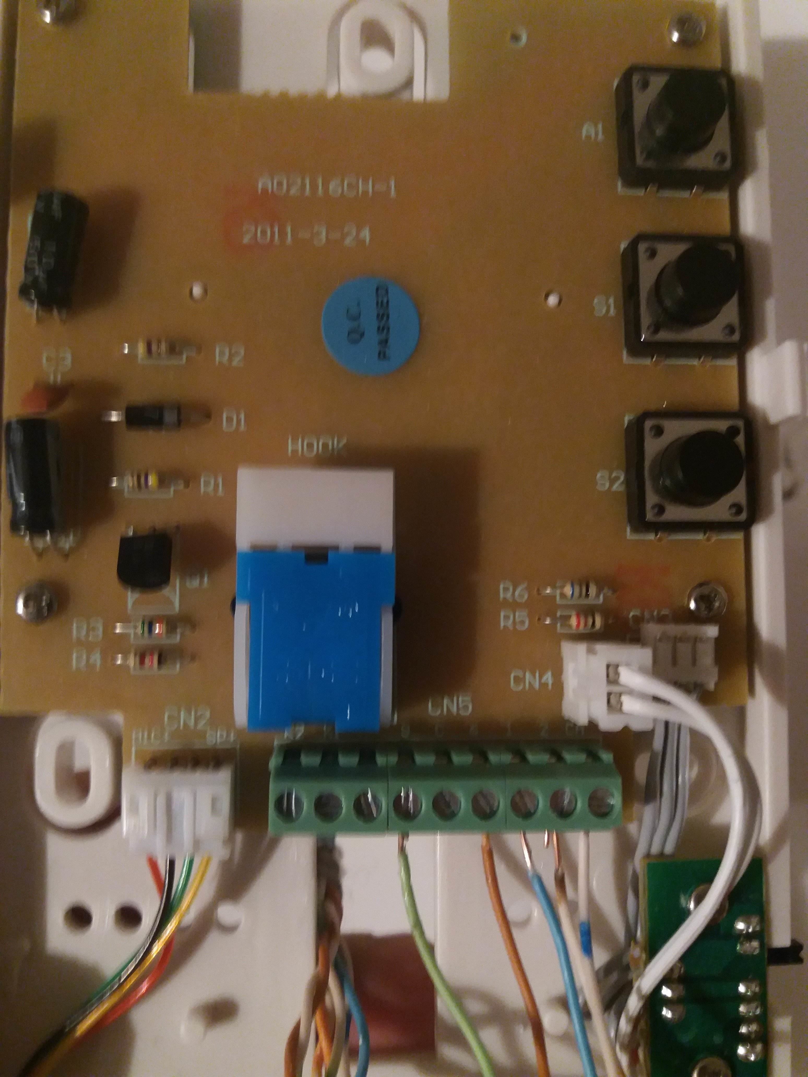

Postovanje svima na forumu, iscitavala sam temu i imam 2 pitanja vezana za zamenu:
1. stara interfonska slusalica (sistem je jos uvek aktuelan u ulazu) je Elvox 870/001:
1 - crvena
2 - plava
3 - zuta
4/5 - zuta br.2 prevezana iz broja 3
6 - dve bele
7 - zelena
2. zamenila sam je sa Urmet Miro 1150 i prevezala ovako:
1 - crvena
CA - 2 bele
2 - plava
6 - zuta
9 - zelena
Ono sto radi je sledece:
- pozivalac na ulazu odlicno cuje onog u stanu kad prica preko slusalice
- ulazna vrata se lepo otvaraju iz stana
Ono sto ne radi je sledece:
- zvono u stanu se vise cuje kao neko lagano brujanje kad onaj dole pritiska dugme (vec je napomenuto da Miro ima zvono a ne zujalicu i da treba ugraditi elektricni kondenzator, ali ne znam gde ni koji da kupim, nije moja oblast znanja)
- kad se u stanu podigne slusalica umesto da se cuju zvuci od napolje tj. ispred ulaza, cuje se neko lagano brujanje
- I najbitnije - sagovornik u stanu uopste ne cuje pozivaoca (vezano za prethodno)
Napominjem da drugi stanari cuju pozivaoce ali imaju originalnu slusalicu.
Ima li ista sto mogu sama da uradim, povezem, kupim i instaliram bez dolaska majstora da ovo profunkcionise ili ne?
HVALA UNAPRED

Sandrina,
predvidela si jedno pre nego što si kupila novu slušalicu, a to je da ona sa elektronskim zvonom i zahteva centralnu jedinicu koja ima generisan ton.Tvoja centrala u zgradi je starije proizvodnje i CALL poziv šalje u obliku od 12 volti koju zujalica stare slušalice prepoznaje i indikuje kada neko pozvoni u prizemlju zgrade. U prevodu treba ti slušalica koja u sebi ima zujalicu ( već je imaš-stara) a i po izgledu bi se uklapala u tvoje želje za promenu dizajna.Pomoć od profesionalca bi bio u tome da ti dotičnu slušalicu nadje i izvrši povezivanje ili eventualno ako je izvodljivo da zujalicu iz stare slušalice prepakuje u kućište nove ako može fizički da stane i funkcioniše. Oko žičnog povezivanja to je uradjeno kako treba, samo raskači belu žicu sa CA pošto nema funkciju, a možda si spalila zvučnik u testiranju pa zato nečuješ sagovornika ispred zgrade.

Hvala ZEXON011 za brzi odgovor, a imam jedno podpitanje jer nisam razumela taj deo odgovora.
Da li ja sagovornika na ulazu necu nikad moci da cujem zbog nekompatibilnosti nove slusalice I stare centrale, ili zato sto mislis da sam unistila zvucnik na istoj?
Drugim recima, novi Urmet je trebalo da radi u svakom domenu (pa I da se cuje sagovornik) osim da zvoni kako treba po prevezivanju zica?

Da li si oštetila zvučnik u slušalici to ne znam, možda je i preživeo tih 12 voti, slušalica je kompatibilna jer je u sistemu 4+1, ali ona kao što sam ti predhodno naveo nema u sebi mehaničku zujalicu tako da nije predvidjena za starije centrale.Može ali opisao sam gore kako.Zašto ti zuji u njoj i nečuješ sagovornika to treba ispitati na licu mesta. Ako imaš vremena za početak vrati staru slušalicu i proveri obostranu komunikaciju, tj. da li se dobro čujete i da li ima zujanja u slušalici.Ako je tu sve ok onda se usmeri ka predhodnoj ili nabavci nove koja je kompatbilna za taj sistem.
