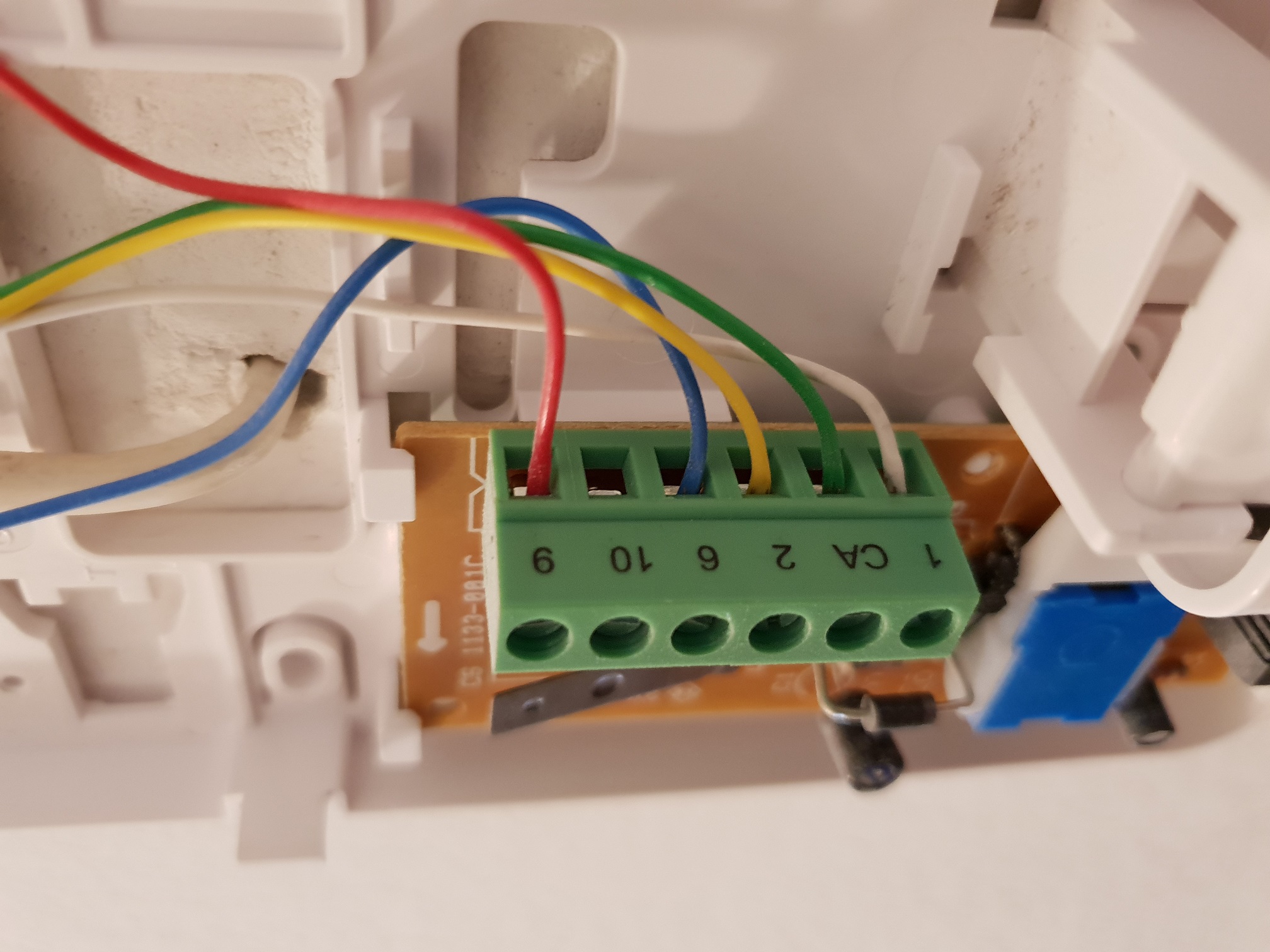

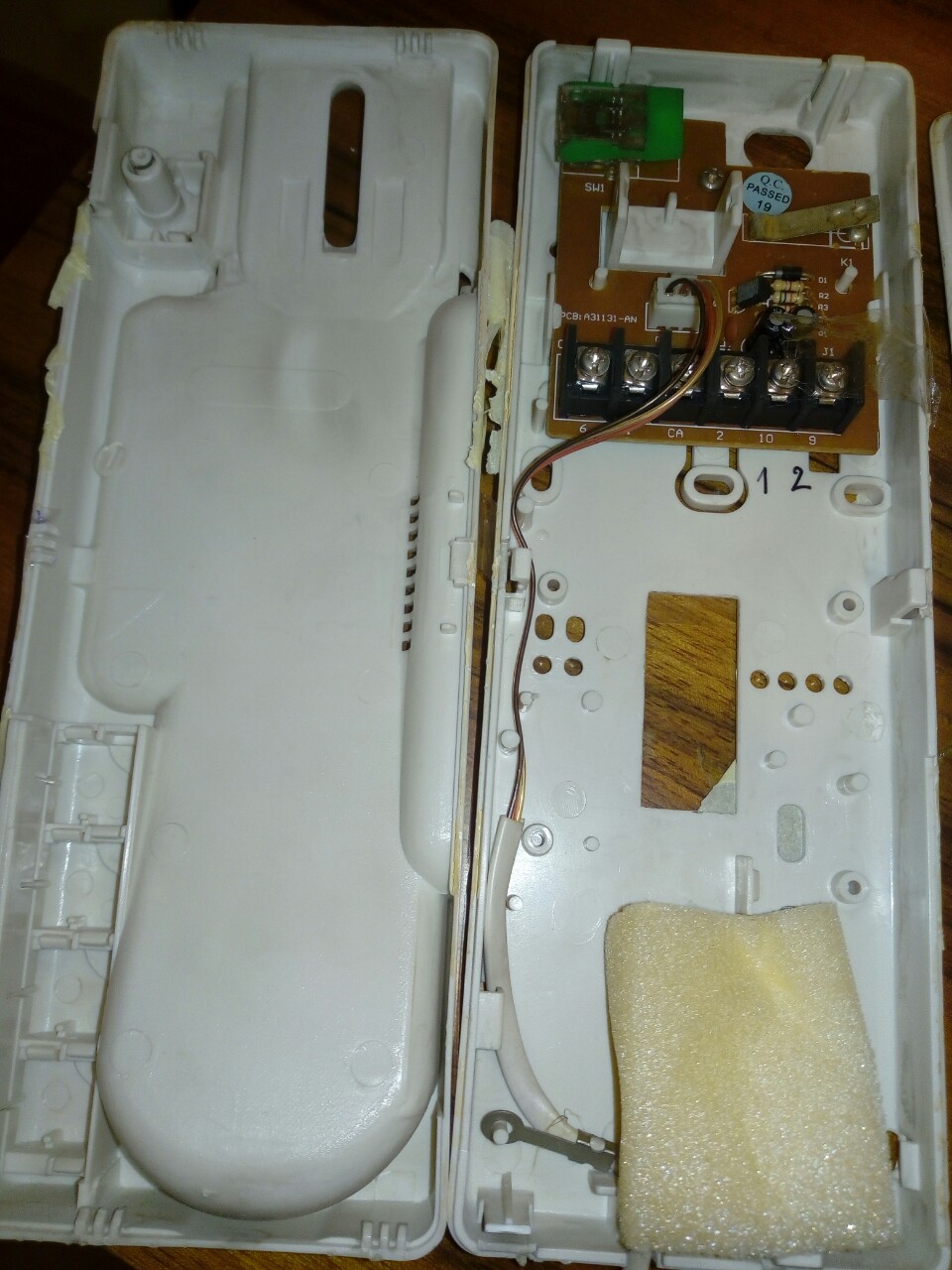

Pozdrav, kada sam se uselio nisam imao interfonsku slušalicu. Kupio sam teh-tel. Kod komšije je urmet povezan kao na prvoj slici. Pokušao sam da povežem identično kao drugoj slici ali ne radi. Da li može pomoć, kako da povežem interfonsku slušalicu?

Pozdrav dcNiko
Kako vidim boje si prekopirao, ali ne radi. Za početak prevezi na kratko 9 i 6 i neka ti neko oslušne u prizemlju da li radi brava na ulaznim vratima ili pritisni na novoj slušalici taster za bravu.Ako ona radi onda imaš minus sa centrale, ako ne radi onda proprati kompletno ožičenje od razvodne kutije na spratu prema tvom stanu i od nje do prizemlja.Prisustvo minusa u slušalici je preduslov da ti radi mikrofon i zvučnik u slišalici.Toliko za početak, javi kako se odvijaju stvari.

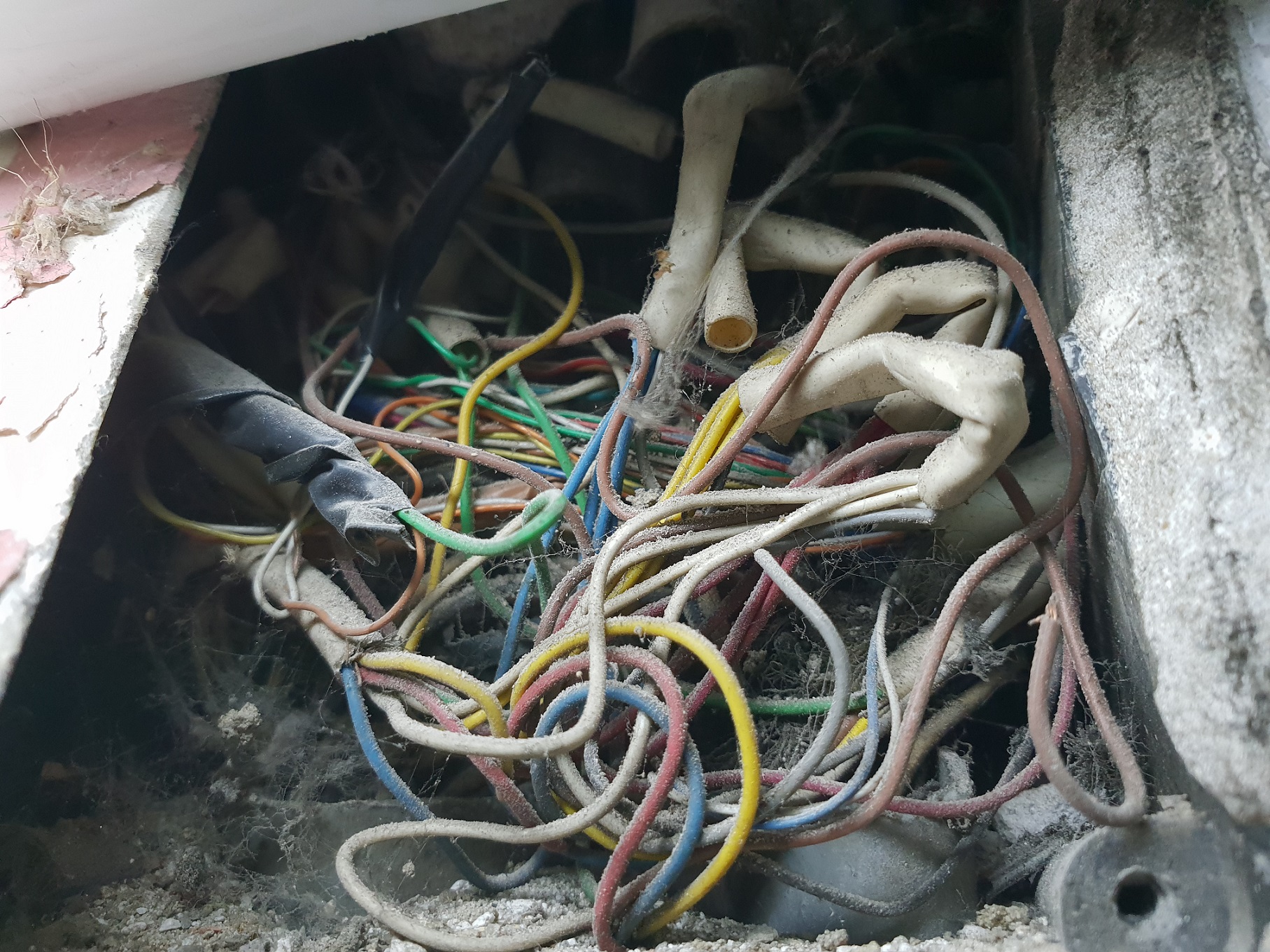

Zexon011 hvala na instrukcijama. Spojio sam 6 i 9 i ne radi ništa. Čudno mi je što druga boja koja se razlikuje od stana do stana valjda treba da ide na CALL a kod mene je to siva a kod komšije plava. KOd njega je zelena na CALL ali i ja imam tu boju, zar ne bi trebalo da su različite boje na CALL?
Što se tiče razvodne kutije tu ništa ne razumem kao šareni špageti vidi se na slici.

Pozdrav dcNiko
Jeste ko vestern špageti, pa posle kaži lako je majstorima, i još kad bi mogli to da mi završe sa 500 dinara i to sa dolaskom.(Hi, Hi).Šalu na stranu, posao za majstora.Tvoj sistem ožičenja interfona je 4+1.Znači od interfon table do svakog sprata tj. dozne poslatei su provodnici da za svaki stan idu 5 žica .Četiri treba da budu iste boje i one se razvode u svaki stan tj. 1,2,6,9. E sad da li se majstor toga pridržavao ja to ne znam. Peta žica call se vuče od interfonske table posebno za svaki stan i normalno je da bude druge boje za svakog pojedinačno.I da da nezboravim logično je da od dozne onih 4 žica koje idu u svaki stan budu iste boje ali nemora da znači.Generalno treba naći koji provodnici idu od dozne do tvog stana iste ispitati.Vidim da u dozni su grupisana bela i žuta žica tj, 1 i 2, proveri plavu 6 i trebao bi da dobiješ audio komunikaciju, al pod predpostavkom da je instalacija prema tebi ispravna.

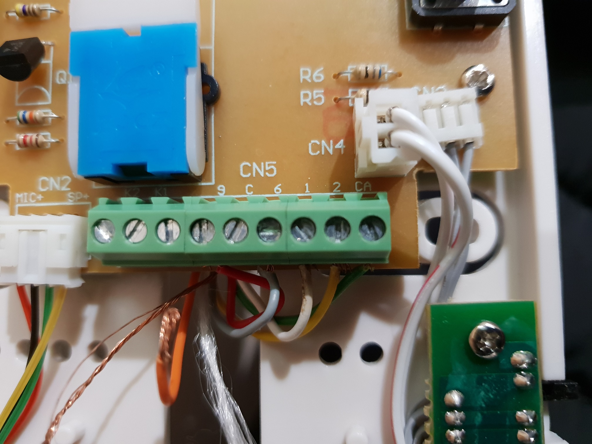

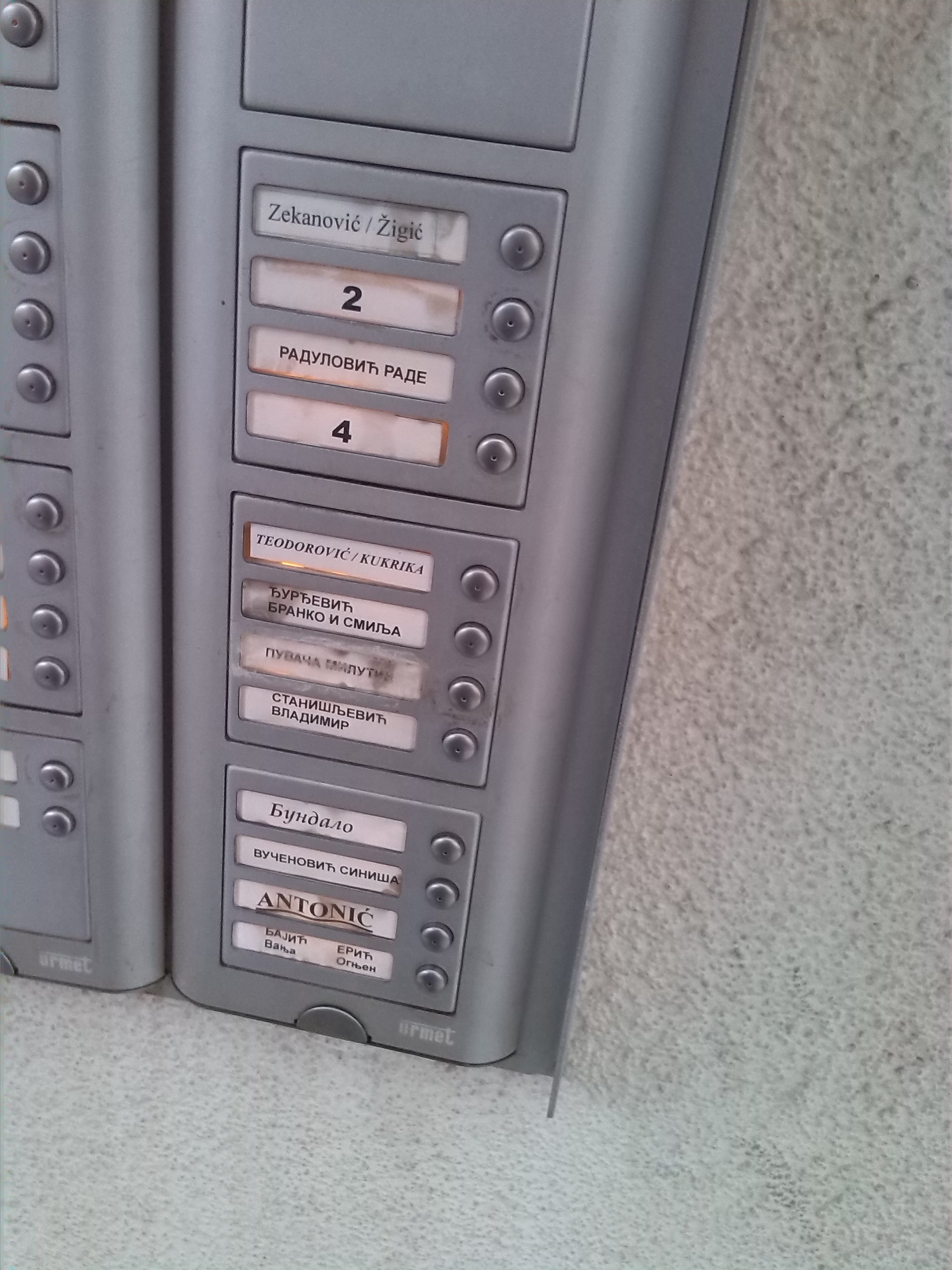

Ako moze mala pomoc? U pitanju je Urmet interfonska tabla pa me zanima da li neko zna kako se skida tabla da bi se stavila nova cedulja sa imenom?
unapred hvala.

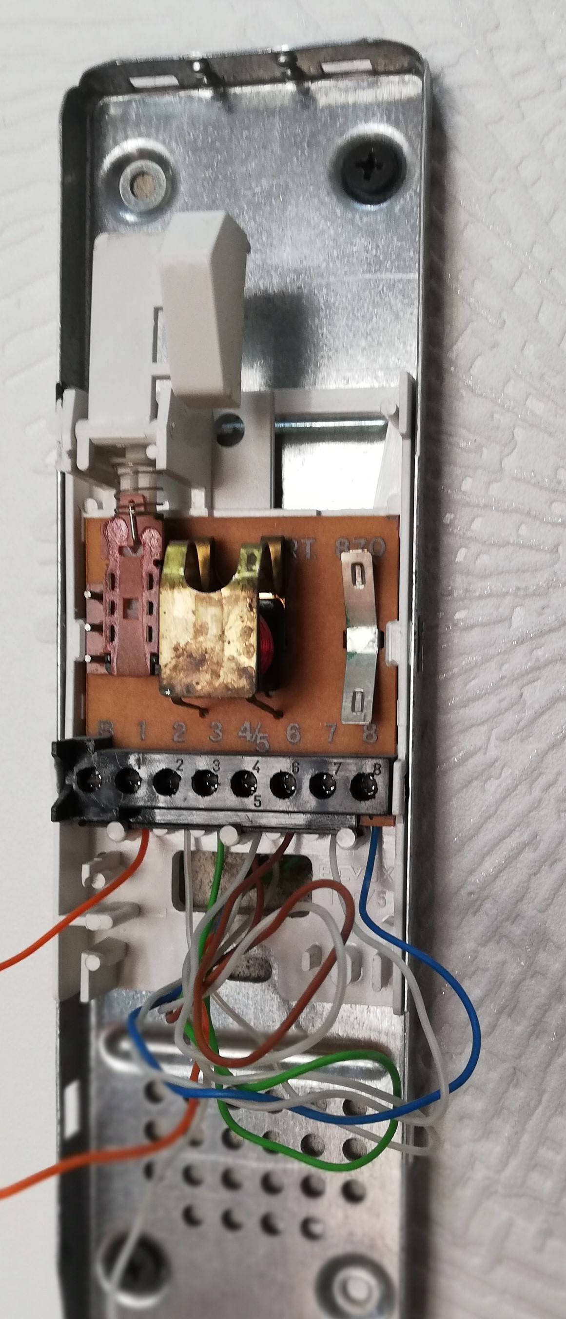

Interfon Elvoks
#282
nikolas02
nikolas02's picture
Registrovan dana: 04/02/2019
evo slike...
sve u svemu skroz je mrtav...posle krecenja da li nije dobro povezan ili sta...
boje zica su drugacije, nisu isti ni povezane, jedna kao da je visak (nije nigde)..
hvala
Nikola

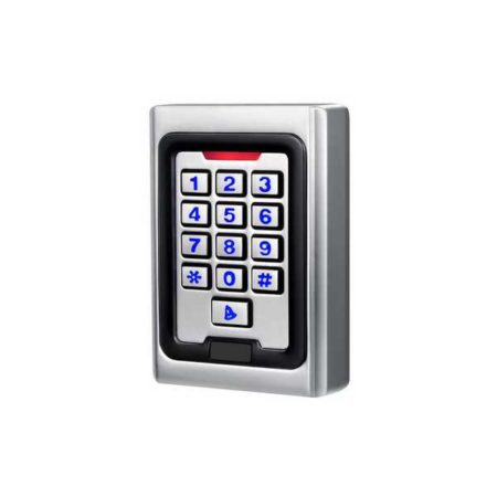

Pitanje za stručnjake

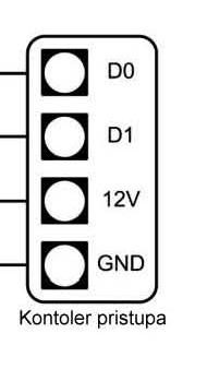

Živim u objektu sa tri stana i na ulazu imam električnu bravu sa tasterom za otključavanje iznutra. Spolja se otvara ključem(cilindričnna brava) koja se često kvari.
Da li bih mogao da na to ugradim kontroler-čitač sa spoljne strane sa ID TAGom (u samogradnji) i spojim ga sa postojećom bravom? Investiciju bih sam finansirao jer su mi komšije stanari stariji ljudi, i dovoljno je što ih moja deca maltretiraju kad ne ponesu ključeve. Njima bih samo podelio tagove. Hvala

Naravno da je moguce samo je potrebno ispratiti sta napaja postojecu bravu tj. da li relej u njemu moze da podnese to opterecenje ili je potreban dodatni. I taster je potrebno dovesti na citac/kontroler koji sluzi za REX taster.

I taster je potrebno dovesti na citac/kontroler koji sluzi za REX taster."
Napajanje na kontroler/citac, i unutrašnji taster isto na kontroler, Gde?

Захват је крајње једноставан јер требају да се кратко споје клеме тастера јер је он највероватније најповољније место, најчешће преко релеа другог уређаја са безнапонских контаката.Кад набавите аутоматику видеће те на неком његовом упутству на који начин да одрадите.Ако је нешто нејасно покушаћемо овде да помогнемо, ту је и Бојан_Ј.

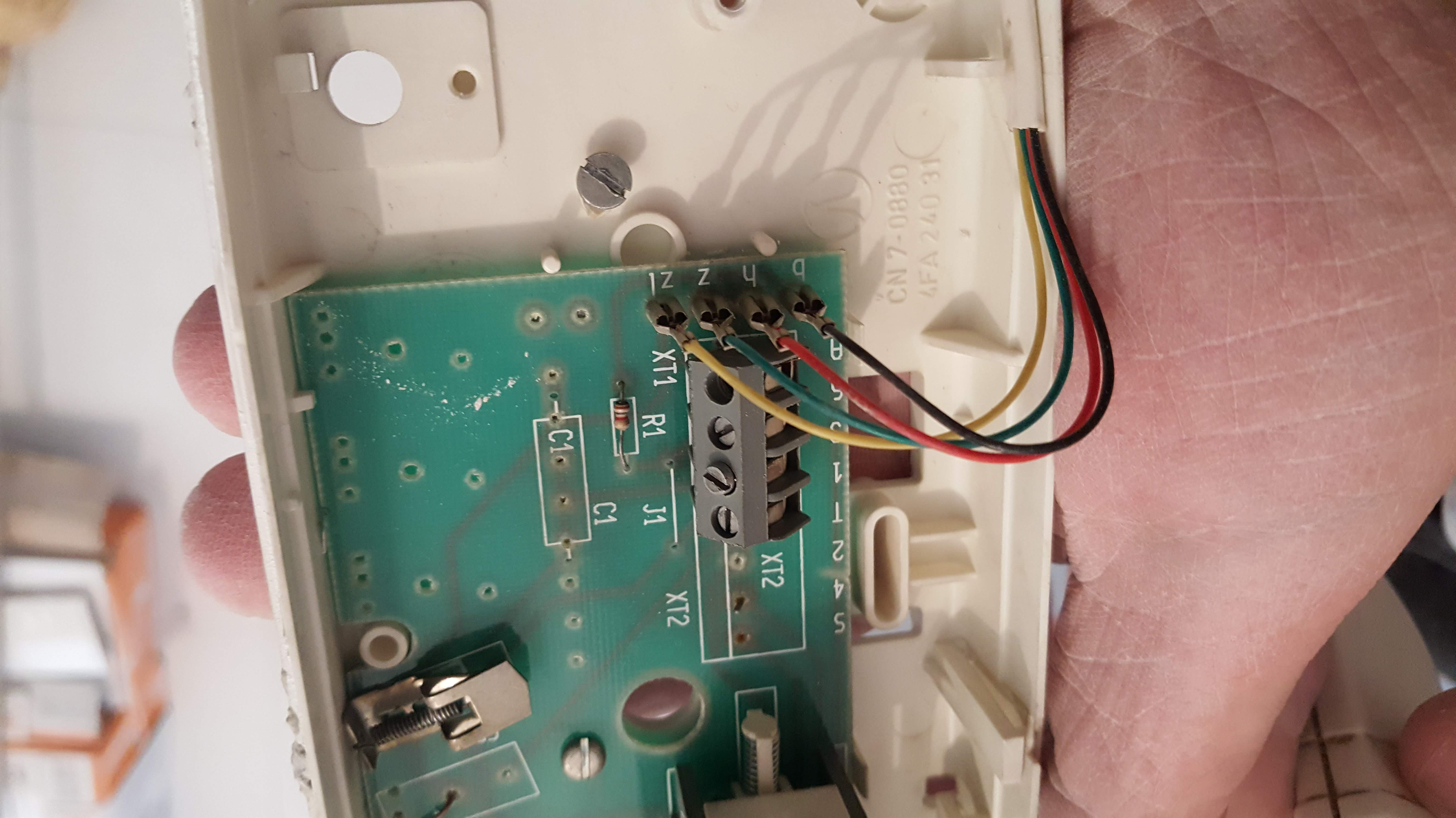

Renovirali smo stan i naravno bez razmišljanja bacili stari interfon koji je bio u njemu.
Sada ne možemo naći adekvatnu zamenu.
Šta dalje ?
Iz zida imamo sada samo 2 provodnika, kada se spoje možemo da otključamo vrata ...
E sad sve novije slušalice imaju po 5 provodnika i slično. Koji model preporučujete da kupimo i povežemo?
(Uspeo sam da uslikam unutrašnjost pre nego što smo ga bacili - jedan provodnik je bio na broju 1, a drugi na broju 3 ja mislim)
ps. Ova 4 provodnika na slici su od slušalice ...
Интерфони угланом користе два типа инсталације 4+n i 1+n.
У вашем случају је то ова друга опција где је један проводник заједнички, а други посебан за сваки стан па се тако спаја на сабирницу или централу.
Ако је интерфон у згради исправан најбоље би било да проверите тачно који је модел (са неким из комшилука или управником зграде) и у складу са тиме набавите унутрашњу јединицу (слушалицу са тастерима) јер некомпатибилне не само што неће да раде како треба већ могу и да изазову квар на целом систему, а то може да буде прилично скупо.

Pozdrav svima Potrebna mi je
#301
Jo
Jo's picture
Registrovan dana: 28/05/2019
Pozdrav svima Smile
Potrebna mi je vaša pomoć, ali moram da napomenem da nemam apsolutno nikakvo znanje vezano za interfone, njegovo štelovanje i sl.
Elem, intefon u mojoj maloj zgradi radi OK - slušalice svima rade, tabla ispred zgrade radi, dugme za otključavanje svima radi, ali čini mi se da je problem kvaka - kvaka je iznutra u vidu ručice, a spolja kugla. Izlazak iz zgrade, kao i zatvaranje vrata iznutra nisu problem, ali ulazak ili zatvaranje vrata pri izlasku, to je muka - ako se ulazi, čuje se zvuk da je neko otključao, ali to mora ili celim telom da se udaraju vrata ili šutiranjem da bi neko uspeo da udje, a da bi se zatvorila pri izlasku, opet se treskaju vrata dok se jezičak ne zakači. Skorije je nastao problem da sa spoljne strane, otključavajući vrata ključem, nije moglo iz prve da se okrene ključ... nego verglamo do beskonačnosti dok ne okrene. Komšinica dovela majstora da pogleda uopšte vrata, popravi, ali on je sredio samo taj deo sa ključem, a treskanje je ostalo.
Kao laik, posmatrala sam vrata i pitala se da li je problem u tome sto imaju spolja kuglu umesto rucice, a u bravi jezičak umesto burenceta, pa da privlačenjem kugle jezičak ne može tek tako da se uvuče i udje, nego mora treskanje, a i prilikom ulaska u zgradu, gura se do besvesti dok se jezičak ne uvuče.
Malo pre sam otišla do radnje, kupila kvaku za metalna vrata, promenila kvaku - sada se vrata i spolja i iznutra lepo otvaraju i zatvaraju, jer su sa obe strane ručice, ali sad imam drugi problem... nece da se zaključaju automatski.
Šta uraditi? Da li sam promenom kvake poremetila taj sistem zaključavanja i da li mogu nekako sama to da sredim? Šta se tu opšte desilo da dodje do prekida automatskog zaključavanja?
