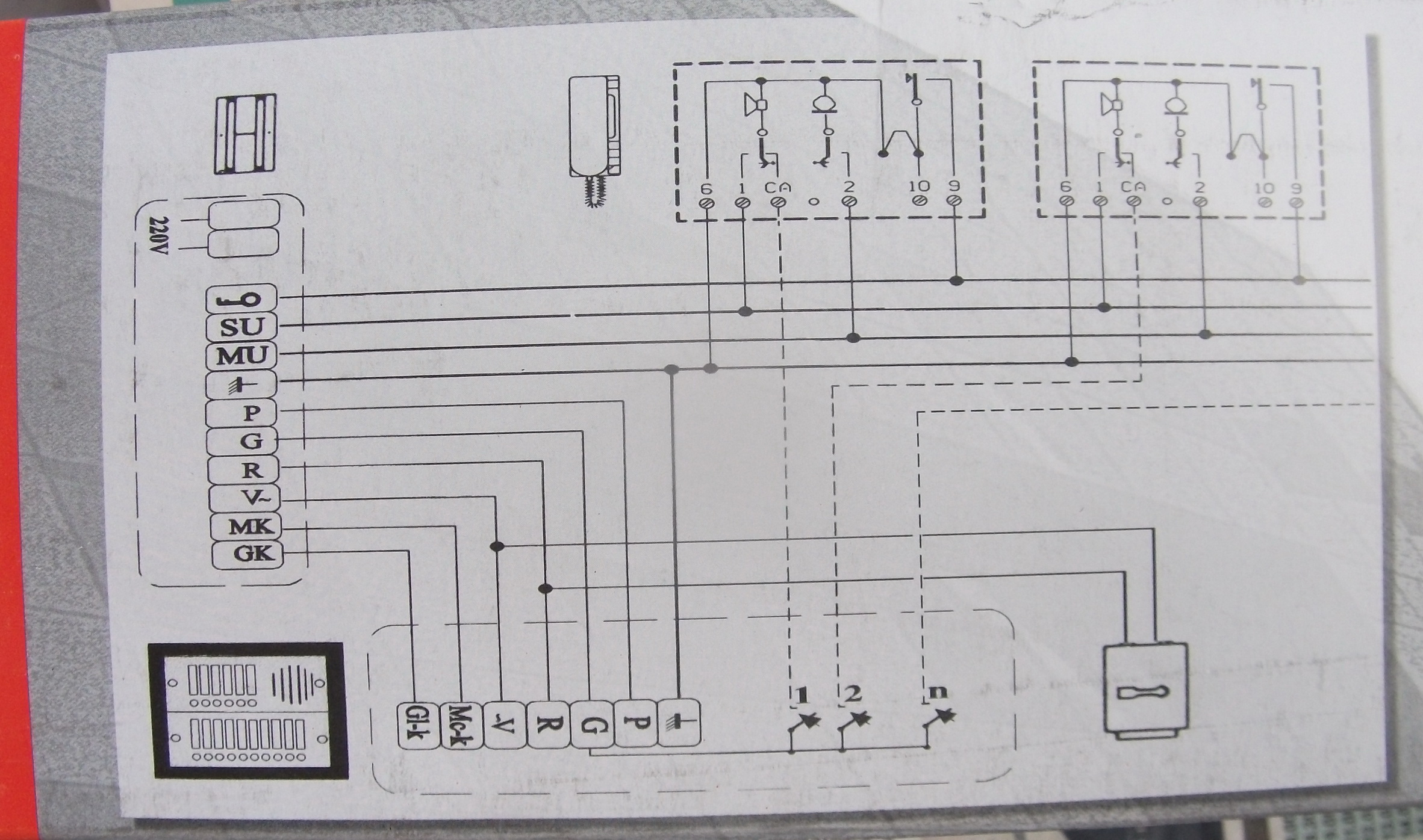

nindac
nindac's picture
Registrovan dana: 09/06/2019
Imao sam u stanu interfon odnosno interfonsku slušalicu na kojoj nije bilo zvuka,
odnosno nisam mogao da čujem ko zvoni na ulazu.
Kupio sam isti model slušalice (Teh-Tel, CLASSIC) ali i dalje nema zvuka.
Sve ostale fukcije rade, čuje se poziv (zvono), otključava bravu, čuje se
moj govor dole na zvučniku ispred ulaza, samo nema zvuka u slušalici u stanu..
Slušalica ima šest kontakta i pet žica koje su ovako povezane, sa leva na desno:
6 - plava
1 - bela
CA - crvena
2 - plava
10 - prazno
9 - bela
Kako da ovo popravim? Posedujem AVO metar, po malo se razumem
u elektroniku ali se nikada nisam bavio interfonima.
Hvala (unapred) ...
ZEXON011
ZEXON011's picture
Registrovan dana: 29/02/2012
Ćao Nindac
Instrument u ruke, malo dužeg ispitnog kabla, pa polako kreni u ispitivanje trase provodnika bele boje 1 na slušalici od njega pa prema dozni u hodniku zgrade. U toj dozni ili čvorištu dolaze svih četiri kontakta sa svih slušalica na tom spratu1, 2,6,9.Negde ti je bela 1 prekinuta pa treba da lociranš mesto.Ako u okviru kabla koji ti ulazi u stan ima slobodna parica koja se ne koristi možeš i nju da iskoristiš i prevežeš kako u slušalici tako i u čvorištu.
Pozz
Željko
FULLSECURITY - VIDEO NADZOR, INTERFONI, KONTROLA PRISUPA OBJEKTU
https://zello.com/wp8/ https://zello.com/android/ RU MREZA RADIOAMATERA SRBIJE
nindac
nindac's picture
Željko, hvala na brzom odgovoru. Predpostavljao sam da je neka od žica u prekidu ili
ima loš kontakt, samo nisam znao koja. Nisam znao da se žice iz svakog stana spajaju
po spratu već sam mislio da se spajaju po vertikali, kao na primer vodovodne cevi.
Ako sam dobro razumeo, trebao bih prvo da pitam komšije na mom spratu kako im rade
interfoni, pa ako im dobro rade, problem je u žici br. 1 od mog stana do čvorišta na spratu.
Tada bih uz pomoć instrumenta trebao da pronađem gde je prekid, odnosno loš spoj te žice.
Inače stanujem u ulazu zgrade od deset spratova, svaki sprat ima četiri stana. Moj stan
je na petom spratu.
U prilogu dajem šemu koja se nalazi na kutiji od nove slušalice
ZEXON011
ZEXON011's picture
Upravo tako kako si i naveo, proveri na spratu dal imaju prijem tj. dolazni saobraćaj i prati trasu , a ona počinje od centrale sa oznake SU pa prema svim korisnicima paralelno, jedino do svakog stana dolazi pojedinačno call žica od pozivnog panela

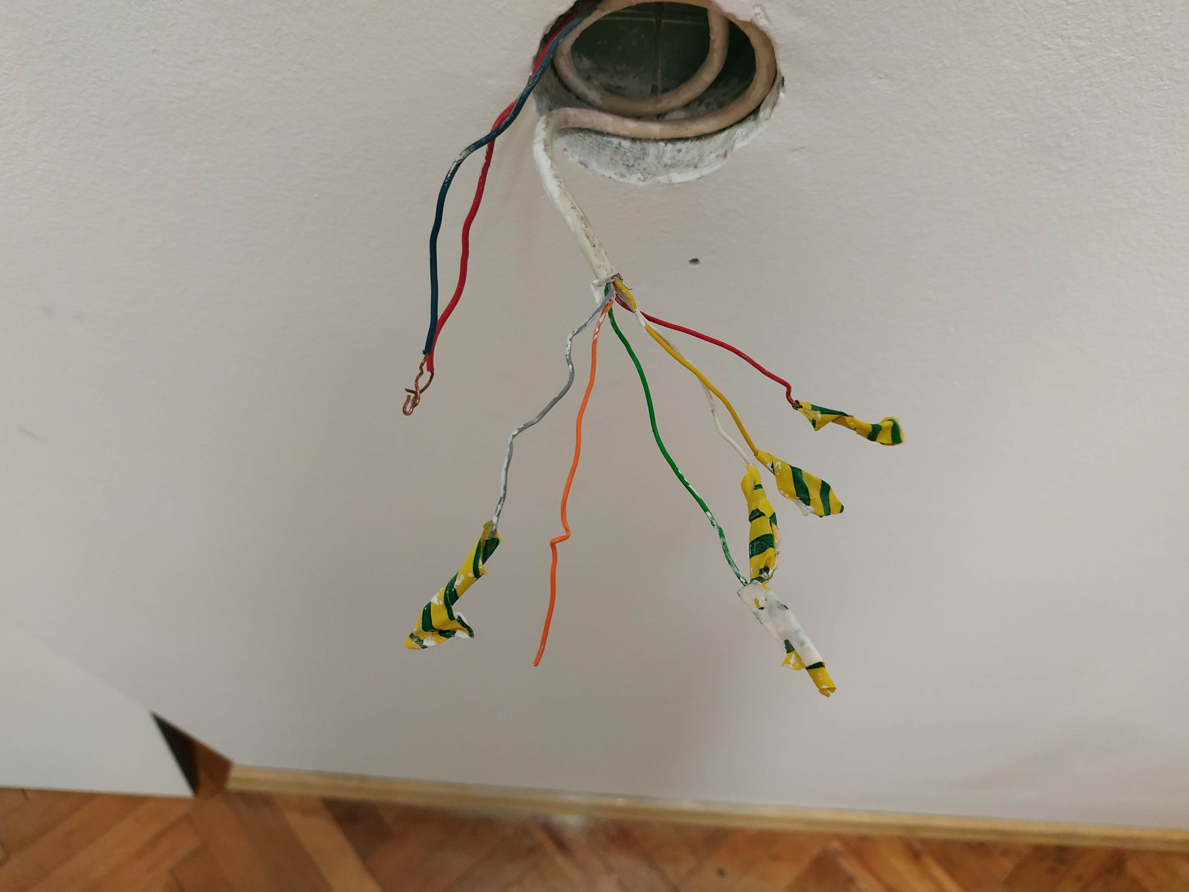

davidj93
davidj93's picture
Registrovan dana: 27/09/2019
Pozdrav.
Renovirao sam stan pre par nedelja i majstori su skinuli stari interfon. Ono što me sada buni je broj žica. Naime, kao što se na slici može videti, postoje 2 zasebna kabla i jedan iz koga izlazi 6 žica (narandžasta izgleda kao da nikad nije korišćena).
Na osnovu ovoga, koji interfon treba uzeti, sa dvožičnim ili petožičnim sistemom?
Hvala unapred.
ZEXON011
ZEXON011's picture
Zdravo davidj93,
Za početak pokucaj na vrata nekog komšije i slikaj interfonsku slušalicu i slikaj interfonsku tablu na ulazu od zgrade i okači ovde.Po ozičenju rekao bih da je sistem 4+1 ukupno pet žica, šesta se ne koristi zato je i slobodna.E sad šta će ona dva provodnika za sada je to misterija koja se svodi na nagadjanje u smislu dupliranje instalacije zbog nekog prekida u instalaciji ili pojačanju neke trase.To bi trebalo ispitati na licu mesta prema hodniku.
Pozz

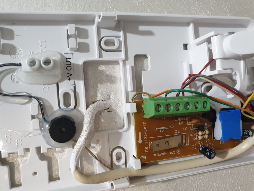

petrov
petrov's picture
Registrovan dana: 06/04/2009
Zdravo!
Zamenio sam stari interfon i montirao novi, povezao žice, sve radi kako treba (otvaranje vrata, mikrofon i zvučnik), samo ne radi zvono odnosno idikacija da je neko pozvao sa table na ulazu.
Slika interfona u prilogu.
Stari interfon radi bez problema. Pretpostavljam da je do samog interfona - da li interfon apart u sebi ima zujalicu posebnu za zvono ili koristi zvučnik?
Hvala!
Vladimir
ZEXON011

petrov
petrov's picture
Zdravo!
Hvala na detaljnom odgovoru!
U prilogu je slika interfonske slusalice (nove). Zujalica postoji ali rekao bih da nije povezana na odgovarajući način.
Da li je moguće povezati zujalicu i kako?
Hvala puno unapred!
Vladimir
