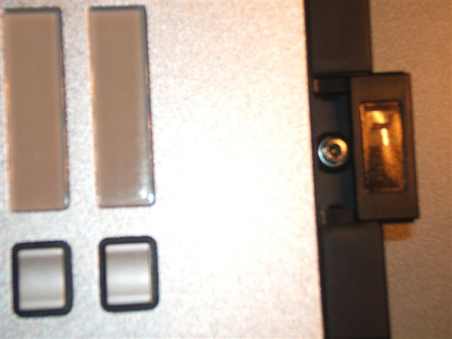

Pritisneš plastični poklopčić sa desne strane da utone, pa ga pomeriš u desno.Postaviš
natpis i vratiš nazad. Nema potrebe da otvaraš ceo pozivni panel.

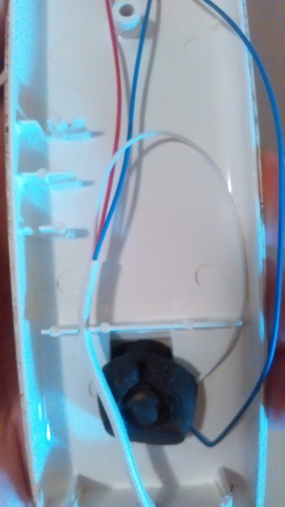

Poštovani,
da li može neko da mi pomogne oko povezivanja ovih pokidanih žica u slušalici interfona. Vidim samo dva mjesta za lemljenje žica na zvučniku slušalice, a 3 su žice, od kojih su dvije iste plave boje pa predpostavljam da dvije plave idu zajedno na jedan lem rekao bih desni a crvena žica na lijevi lem. Trenutno radi samo zvono interfona i mogu da se otvore vrata pritiskom na dugme ali se ne čuje ništa.

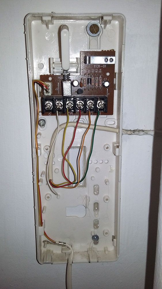

Stari interfon je neki Urmet, cini mi se 1131.
https://www.dropbox.com/s/8ktcq1s2ksfm20f/20151203_104429.jpg?dl=0
Kada se otvori izleda ovako:
https://www.dropbox.com/s/4wz8l0dgtcdkput/20151203_104358.jpg?dl=0
Hteo sam novi, pokazao sam drugaru koji se time bavi I doneo mi je Bitronvideo AV1407/004 koji je 1+n.
Njegova sema je http://www.intercomsrus.com/handset%20pdf/Bitron%20AV1407-002_1+n_%20T-L...
Meni se cini da je stari Urmet 4+n, nadam se da gresim.
Ako je I stari 4+n, a novi 1+n da li je moguce povezati ili se mora novi zameniti ?

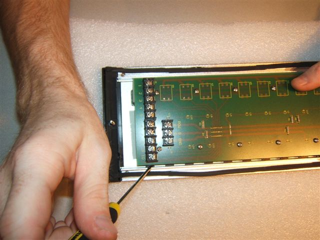

da odgovorim sam sebi na postavljeno pitanje Wink

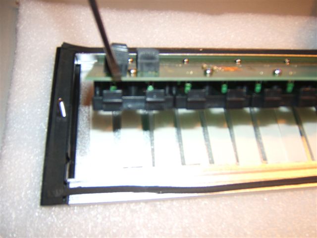

definitino se mora odvrnuti i skinuti maska sa interfona da bi se izvršilo obeležavanje.
u pitanju je interfon teh tel
evo i slika kako se to radi, ako nekog interesuje

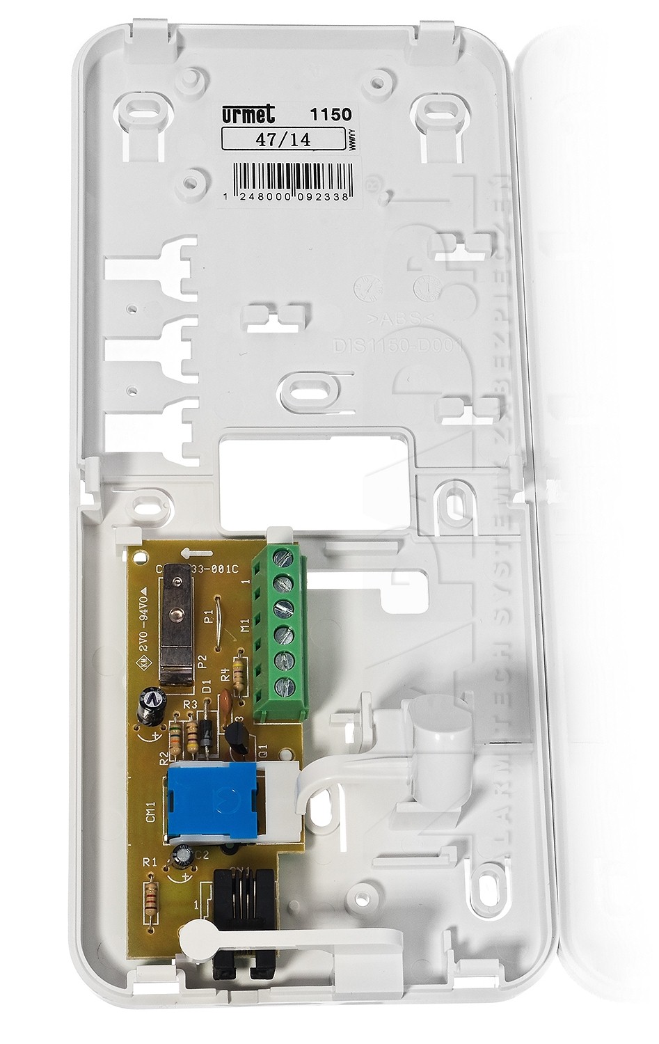

Treba mi pomoc oko zamene unutrasnje jedinice.
Kupio sam Urmet 1150 i u jednoj od prethodnih poruka procitao sta na koji broj treba da se spoji. To mi je jasno.
Problem je sto ne umem da rastumacim trenutnu (staru) unutrasnju jedinicu. Na njoj ima nekih brojeva kojih nema na Urmetu.
Saljem fotke u prilogu. Bio bih veoma zahvalan ukoliko bi neko mogao da mi rastumaci semu.

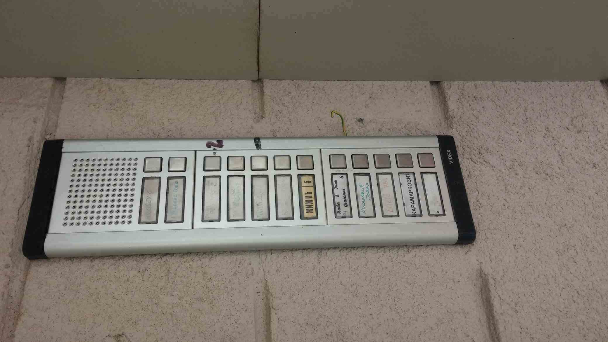

Fri, 21/10/2016 - 15:45
pozz
#159
ivan_kv
ivan_kv's picture
Registrovan dana: 08/07/2009

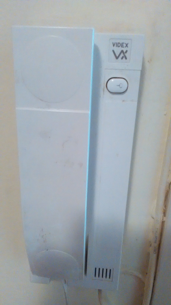

Drugari, imam videx interfon. O struji kao i o elektrici ne znam ništa to priznajem.
Sada ono što me interesuje je da li možemo ovako da se pomognemo. Kada pritisnem zvono na centralnom interfonu kod mene se čuje da zvoji ali se čuje i na centralnom interfonu neka buka kao da drči. Ulazna vrata, iz stana ne mogu da otvorim jer ne reaguje,a ne čujem ni na slušalici kada neko na centralnom interfonu priča. Ja se čujem ali uporedo sa tim brujanjem. U prilogu ću postaviti sličice da vidimo da li nešto može da se uradi ovako.
Unapred zahvalan

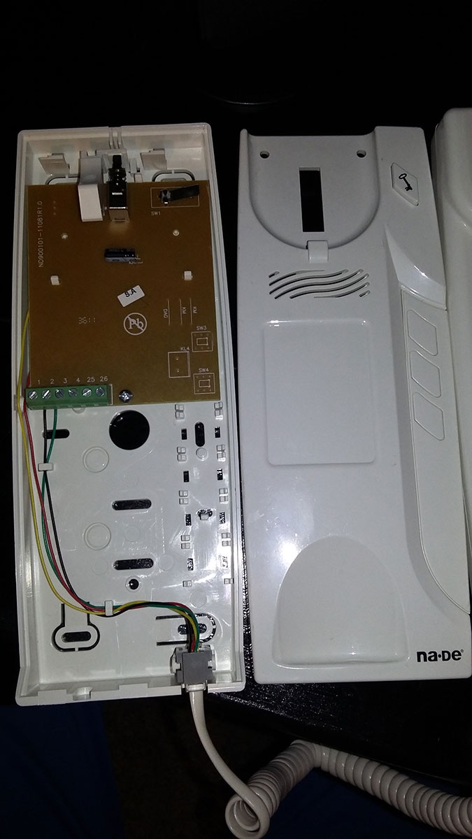

Poštovani,Molim Vas, za
#160
simchee
simchee's picture
Registrovan dana: 13/11/2016
Poštovani,
Molim Vas, za pomoć oko zamena Teh-Tel unutrašnje jedinice interfona sa Na-De interfonom koji ima (nažalost) drugačije oznake od Teh-Tel-a (videti sliku).
HVALA.
Srdačan pozdrav,
PS:
Razlog zamene unutrašnje jedinice jeste u tome što mi se na zvučniku, po podizanju slušalice, čuje zujanje pored zvuka sa mikrofona spoljne jedinice. Ovo zujanje je promenljivo (nekada ga ima, nekada nema). Svi kontakti na teh-tel-u preletovani, spojevi čvrsti. Da li možda ovom problemu može da se nađe rešenju?
HVALA.

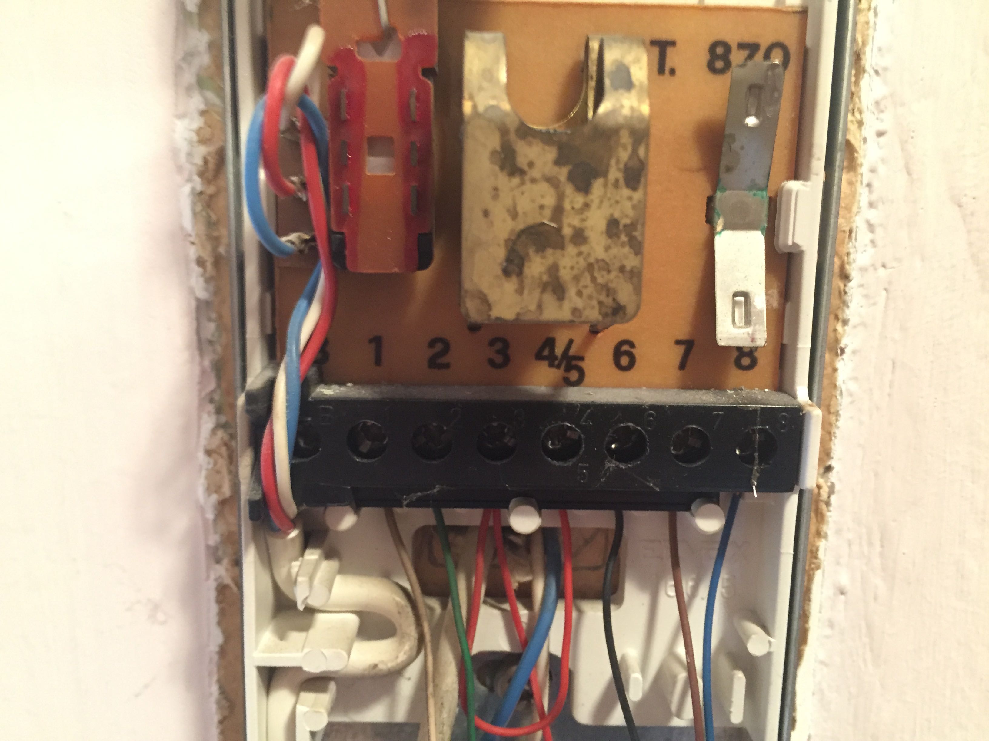

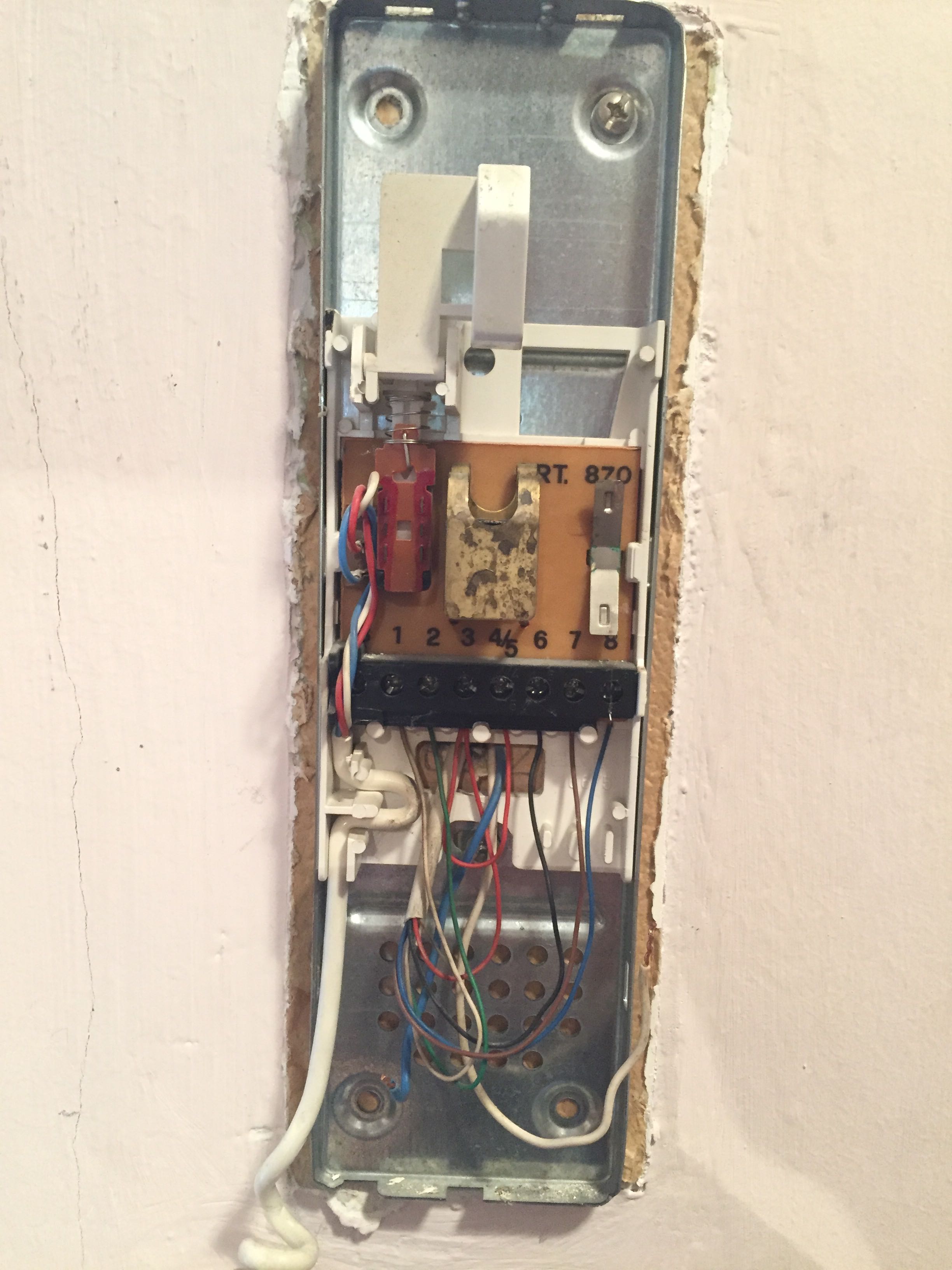

Elem, pre više meseci je svraćao majstor koji je ugrađivao sistem (pri tom ubeđen da nije on radio ugradnju), na napajanju zamenio neki osigurač i mislili smo da je rešen problem.
Problem je samo polovično rešen, tj. sada slušalice čuju sagovornika na panelu, ali do panela i dalje ne dopire zvuk sa slušalica.
Laički zaključujem ili da je ciknuo zvučnik na panelu ili je još neki osigurač izbacio negde.
Šta mislite i kako da eventualno proverim?

Pa morate otvoriti panel i
#168
zec
zec's picture
Registrovan dana: 06/12/2015
Pa morate otvoriti panel i pogledati taj zvucnik kao i provodnik koji dolazi do zvucnika. Slikajte podatke koji pisu na panelu i oko zvucnika pa mozete potraziti takvu jedinicu u nekoj prodavnici ili demontirajte samo tu jedinicu (obeleziti gde je koji provodnik da bi povezivanje islo brze) i poneti je pa je mozda ispitaju na licu mesta.

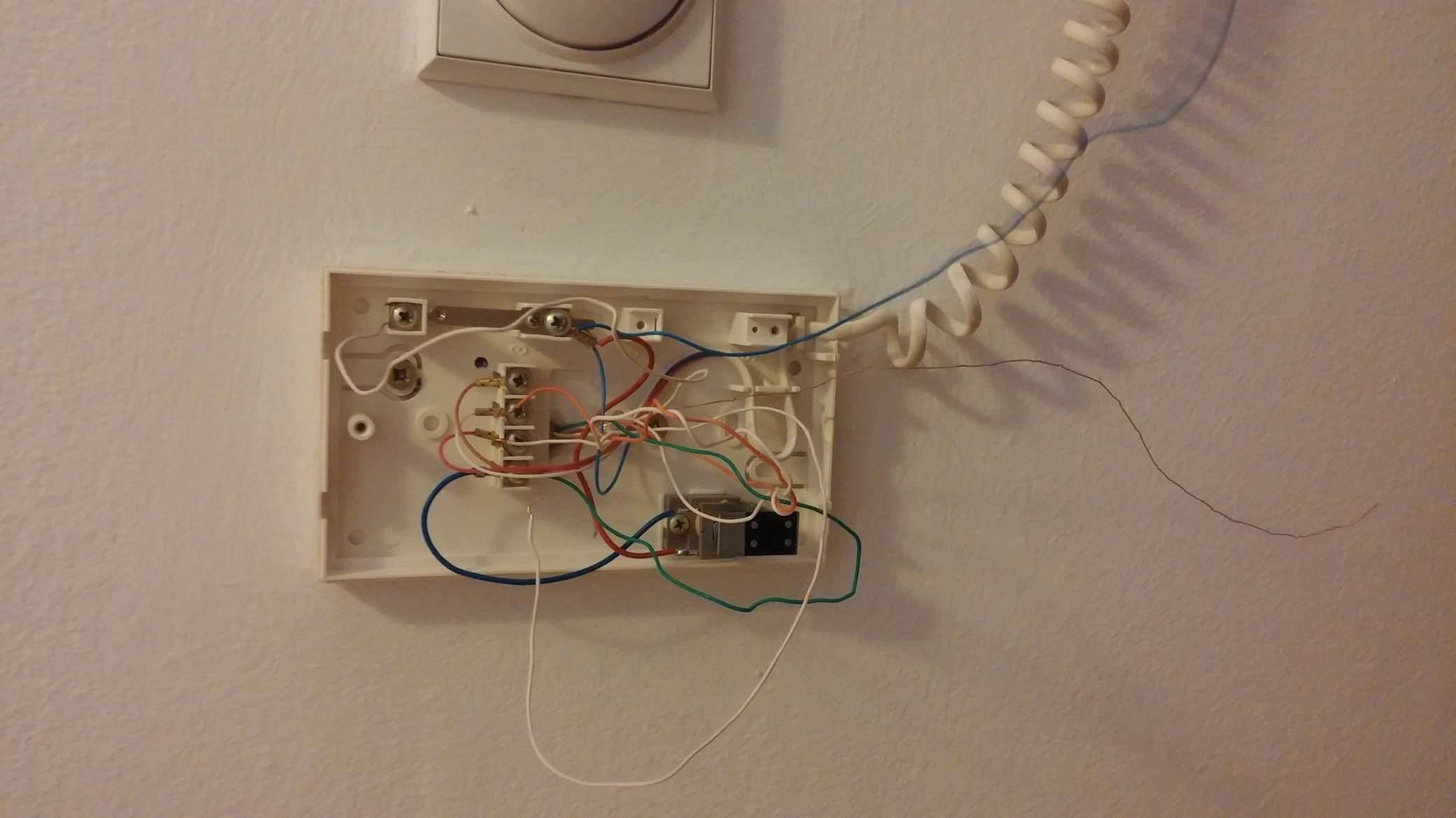

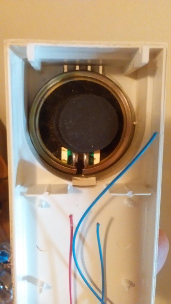

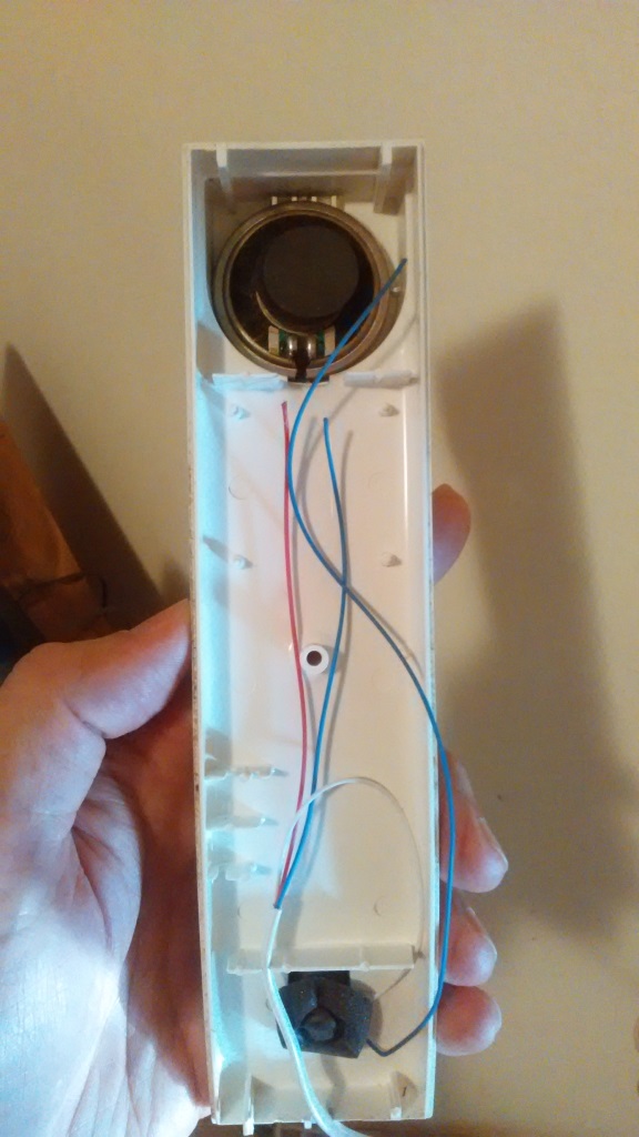

Prestao je da radi interfon,
#169
Perkele
Perkele's picture
Registrovan dana: 07/08/2008
Prestao je da radi interfon, ova bela zica se ili izvukla kada sam skidao masku ili je bila izvucena. Svakako kada je ubacim u praznu mesto ne radi izmedju crvene i zute.
U pitanju je: TTS22-RW

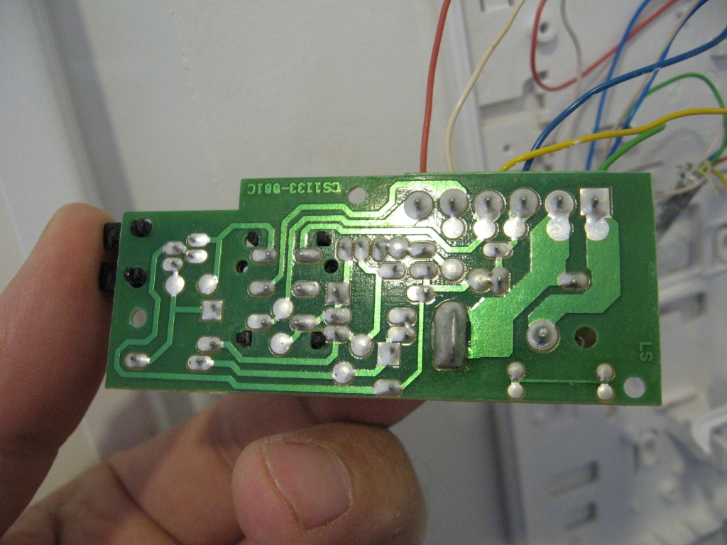

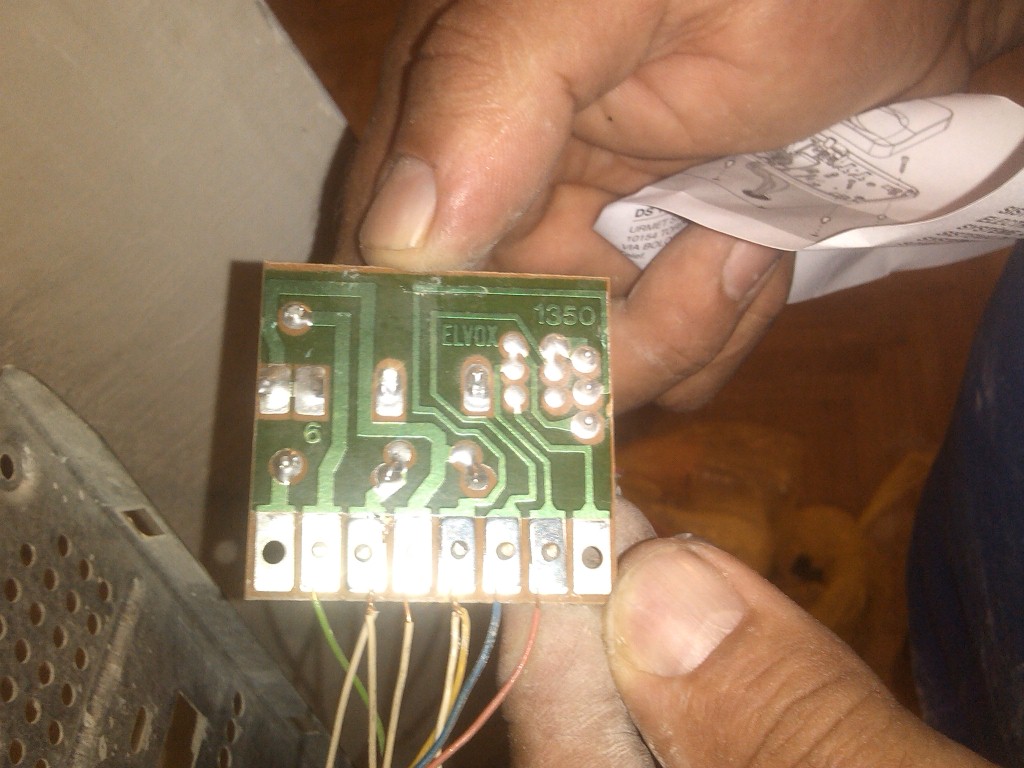

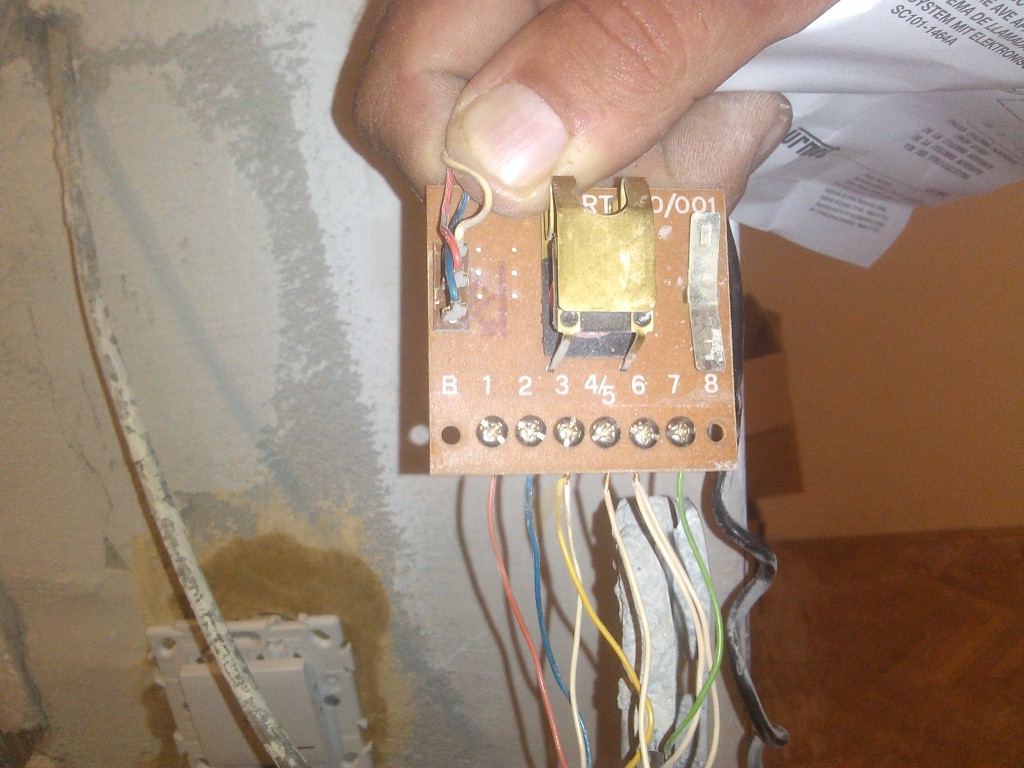

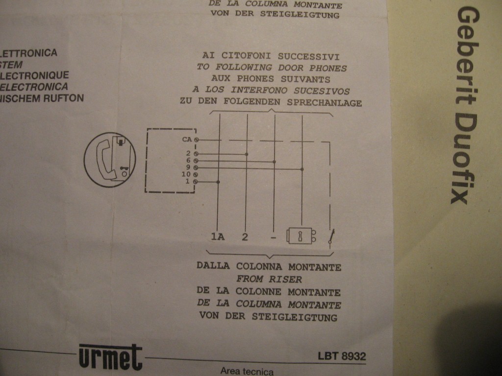

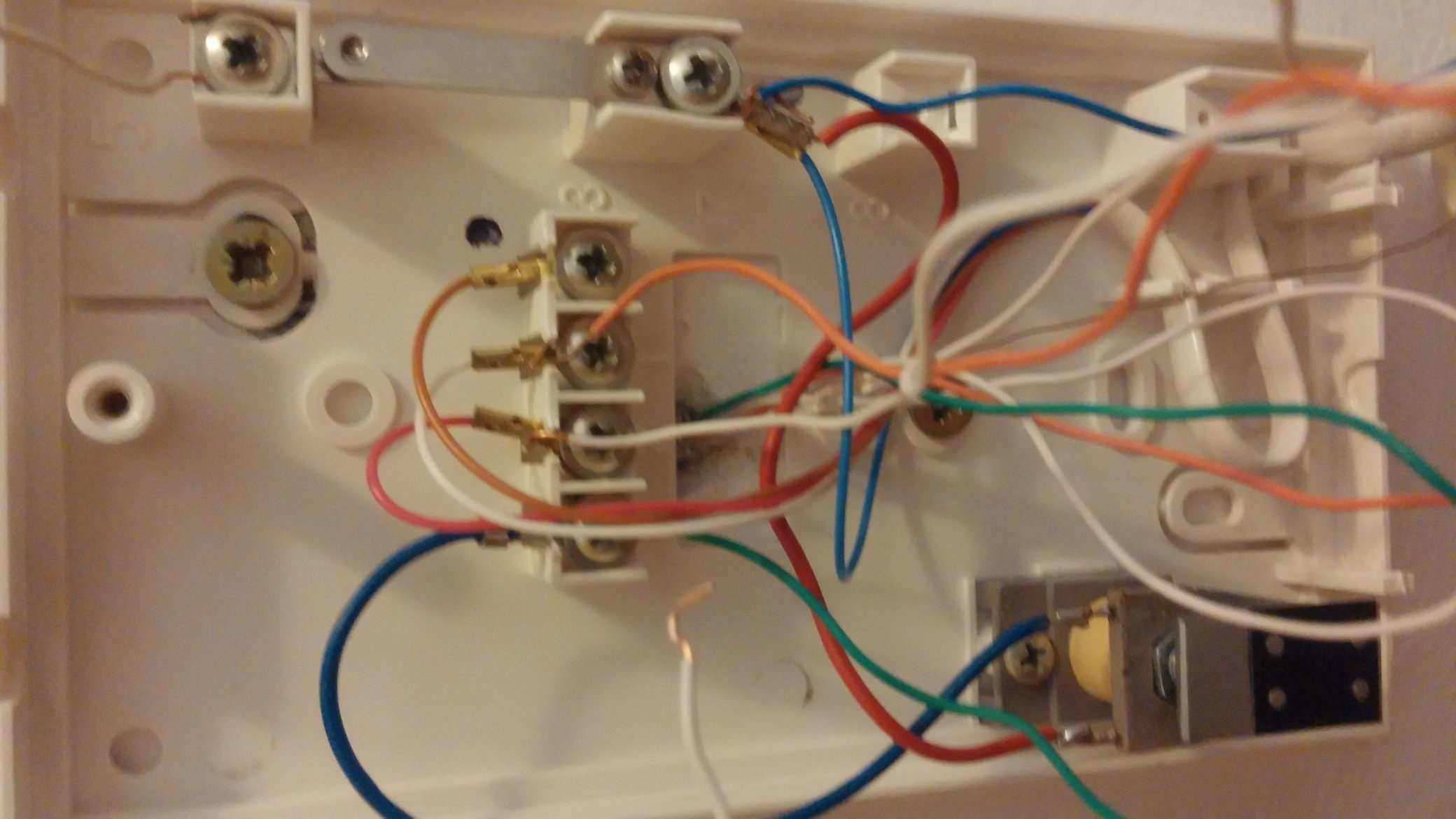

U stambenoj zgradi se nalazi instalacija ELVOX interfona sa slušalicom Elvox 1350 -stari tip od pre 15ak godina. Dolaz ima 6 žica:
1 crvene -zvučnik
2 plava -mikrofon
3 i 4/5 žuta -minus (3 i 4/5 spojene kratkom vezom -bela žica)
6 dve bele -pozivne
7 zelena - brava
U prilogu je slika štampane ploče sa prednje i zadnje strane.

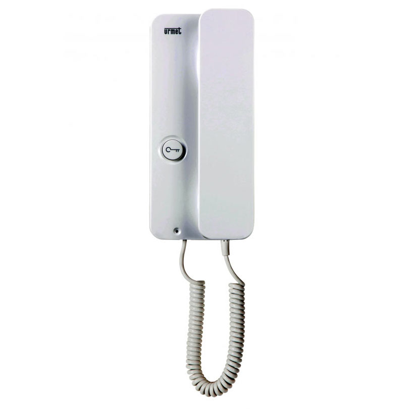

Kupio sam novu interfon slušalicu tipa URMET Miro 1150. U prilogu su izgled spolja i unutra kao i šema iz paketa.

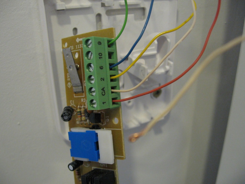

Prespojio sam:
1 na 1 -zvučnik
2 na 2 -mikrofon
3 na 6 -minus
7 na 9 -brava
6 na CA -poziv (dve dolazne bele žice u CA)
Slušalica je uspostavila kompletnu komunikaciju.
a) Problem je odmah bio pozivni zvuk (koji stiže iz zvučnika slušalice (vrlo slab).
b) To je funkcionisalo jedan dan, a zatim je sve ugašeno...
Ne znam razlog pod a i pod b.
Molim za pomoć.

Tue, 27/12/2016 - 17:03
Da li ostaloradi kako treba
#171
zec
zec's picture
Da li ostaloradi kako treba osim sto ne zvoni? Gde ste kupili Urmet slusalicu?
Wed, 28/12/2016 - 03:13
Radilo je sve nepuna dva
#172
Dejan Drinčić
Dejan Drinčić's picture
Registrovan dana: 27/12/2016
Radilo je sve nepuna dva dana, stim što je zvuk poziva bio jedva čujan (iz zvučnika slušalice. Aparat je kupljen u Razo elektro.
Thu, 29/12/2016 - 22:20
Poneti staru slusalicu u Razo
#173
zec
zec's picture
Poneti staru slusalicu u Razo da pogledaju tamo. Cini mi se da je na novoj slusalici elektronsko zvono, a na staroj zujalica. Postoje dodaci za nove slusalice koji rade kao zujalica.

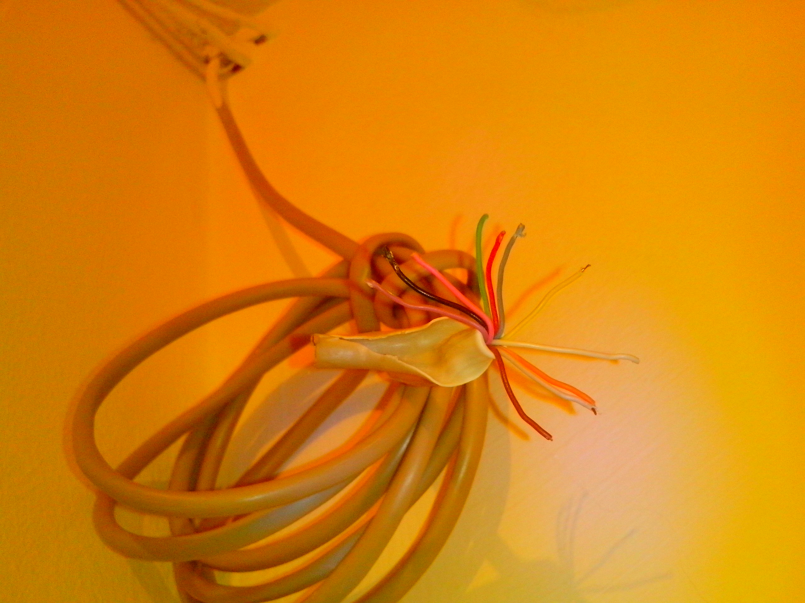

Koju interfonsku slusalicu da kupim??? U stanu imam kabl sa 11 zica. rec je o zgradi i potrebno mi je da mogu da otkljucam ulazna vrata . ne znam koji je bio interfon ,kad sam ja uzo stan bio je samo taj kabl. Hteo bih samo audio interfon pa me zanima koju slusalicu da kupim i kako da je poveze na ove 11 zice?
Wed, 04/01/2017 - 23:47
ovako izgleda kabl
#175
yimmi
yimmi's picture
Registrovan dana: 04/01/2017
ovako izgleda kabl
Sun, 08/01/2017 - 17:10
Pogledaj kakve slusalice
#176
zec
zec's picture
Pogledaj kakve slusalice imaju ostali u zgradi.
