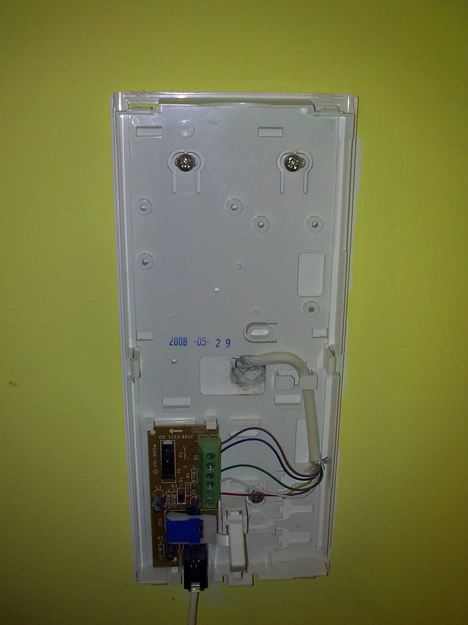

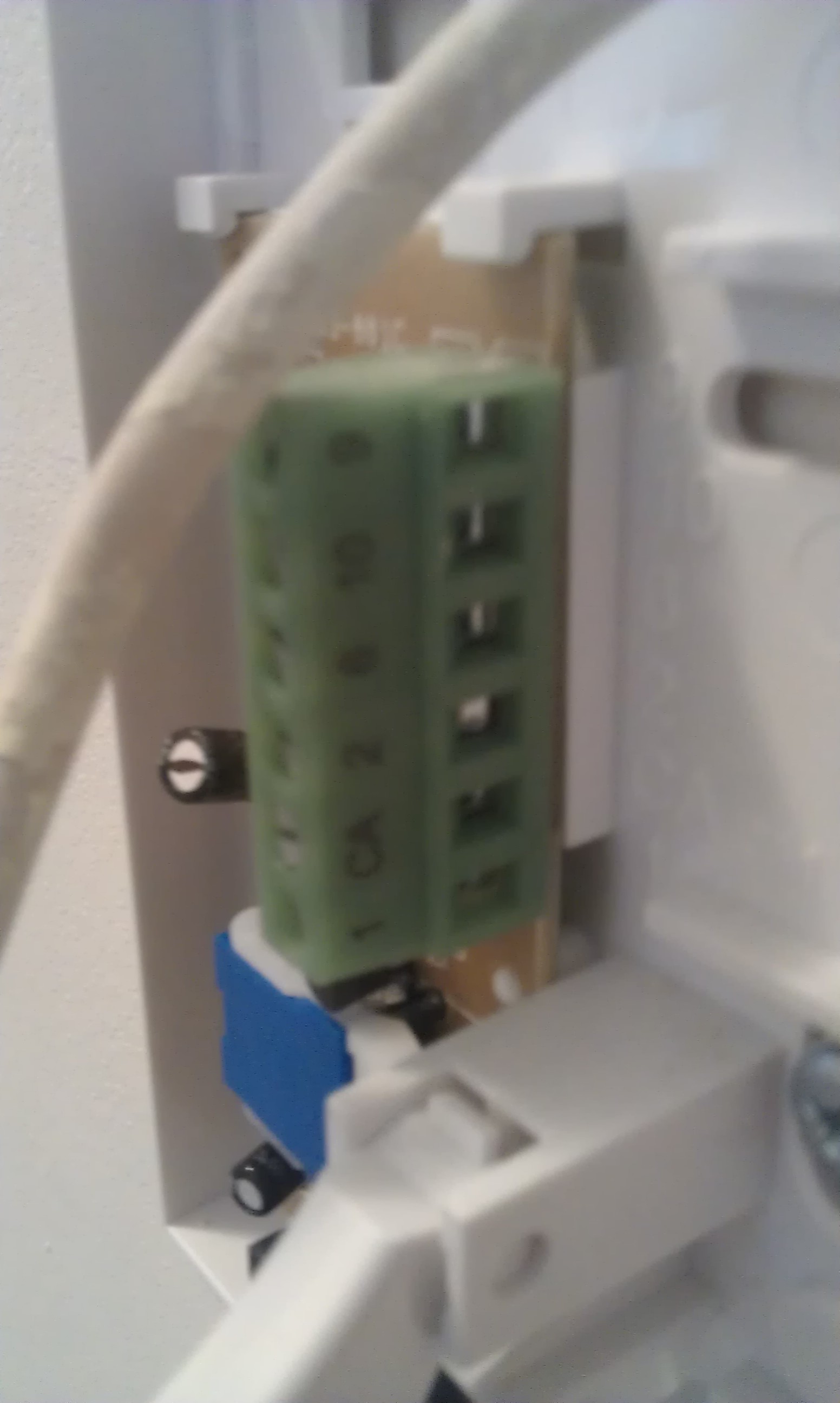

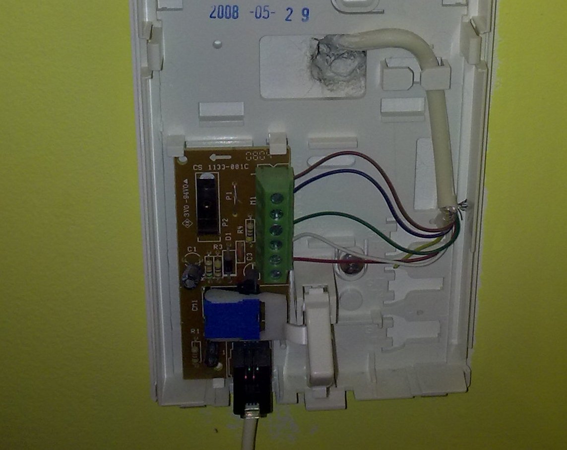

Da se nadovežem na model interfona u prethodnom postu - interesuje me da li neko zna kako i da li se uopšte može podesiti jačina zvona interfona modela Urmet?
Otklapala sam ga i vidim samo elektronsku ploču, kao na slikama..
Pozdrav i hvala unapred na odgovoru!

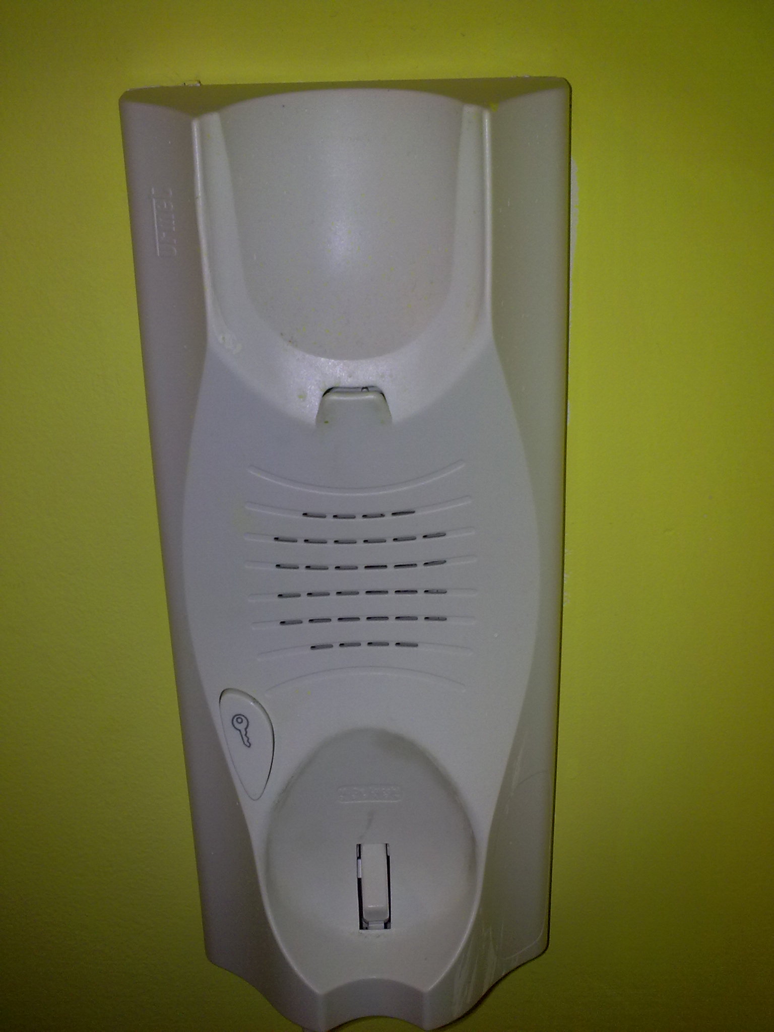

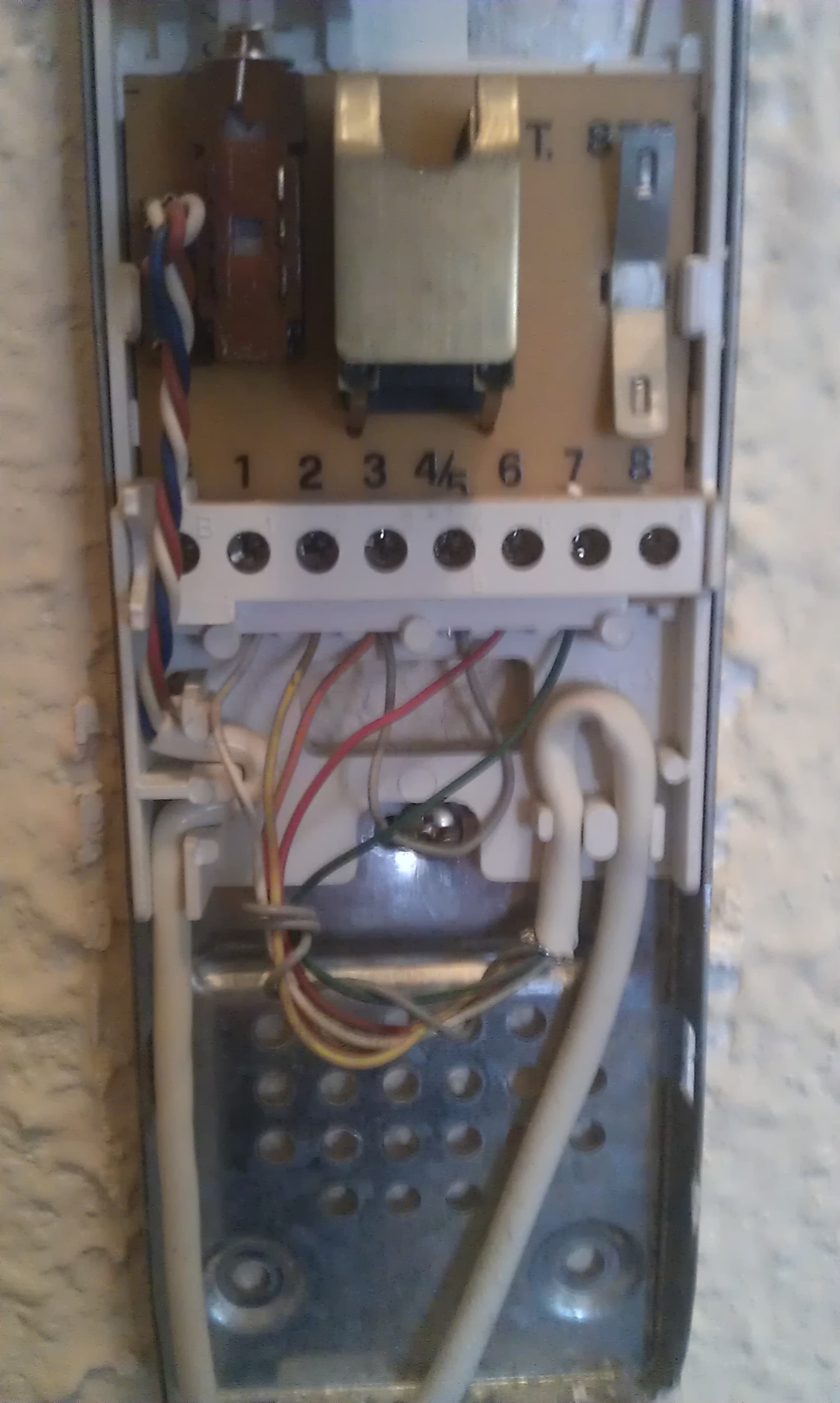

Trebam da povezem slusalicu interefona. Imam problem sto su razlicite oznake na slusalicama.
Postavljam sliku kako je kod komsije povezano i postavljam sliku moje slusalice koju trebam da povezem.
Kabal koji dolazi kod komsije je isti kao kabal koji dolazi kod mene u stanu.
Ako neko zna da mi ukaze na oznake bio bih zahvalan.

Napisi mi koja je prva
#70
ninoslav023
ninoslav023's picture
Registrovan dana: 24/07/2011
Napisi mi koja je prva slusalica proizvodjac,ova desna je urmet.
Njih koristim,ovu prvu ne mogu da prepoznam.

Prozvodjac je ELVOX. Interfon
#73
DynDNS
DynDNS's picture
Registrovan dana: 12/12/2013
Prozvodjac je ELVOX. Interfon je ugredjan pre 30 godina.

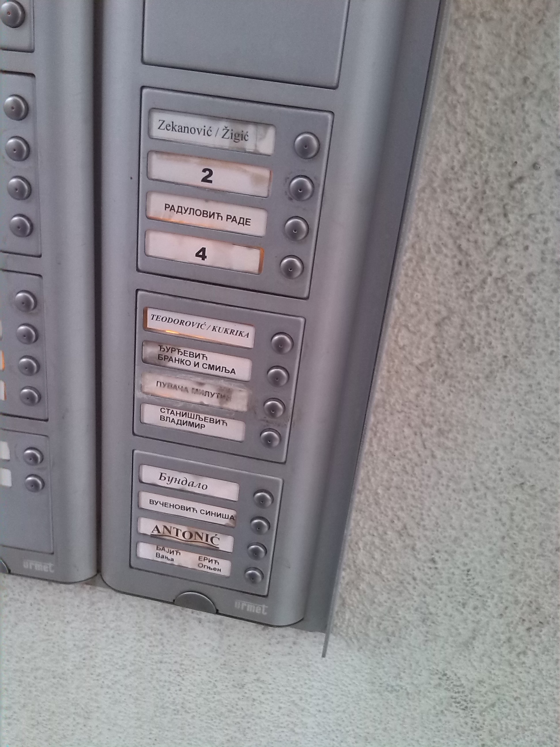

Pozdrav, u vezi sa ovim interfonom zanima me kako se otvaraju da bi promenio ceduljicu sa imenom vlasnika Sad
u pitanju je urmet uredjaj a prikačiću vam sliku.
unapred hvala
Wed, 12/02/2014 - 14:12
trebalo bi na sledeci
#89
ninoslav023
trebalo bi na sledeci nacin:
pritisni desni kraj da udje unutra, pa onda poguraj sa leva na desno
