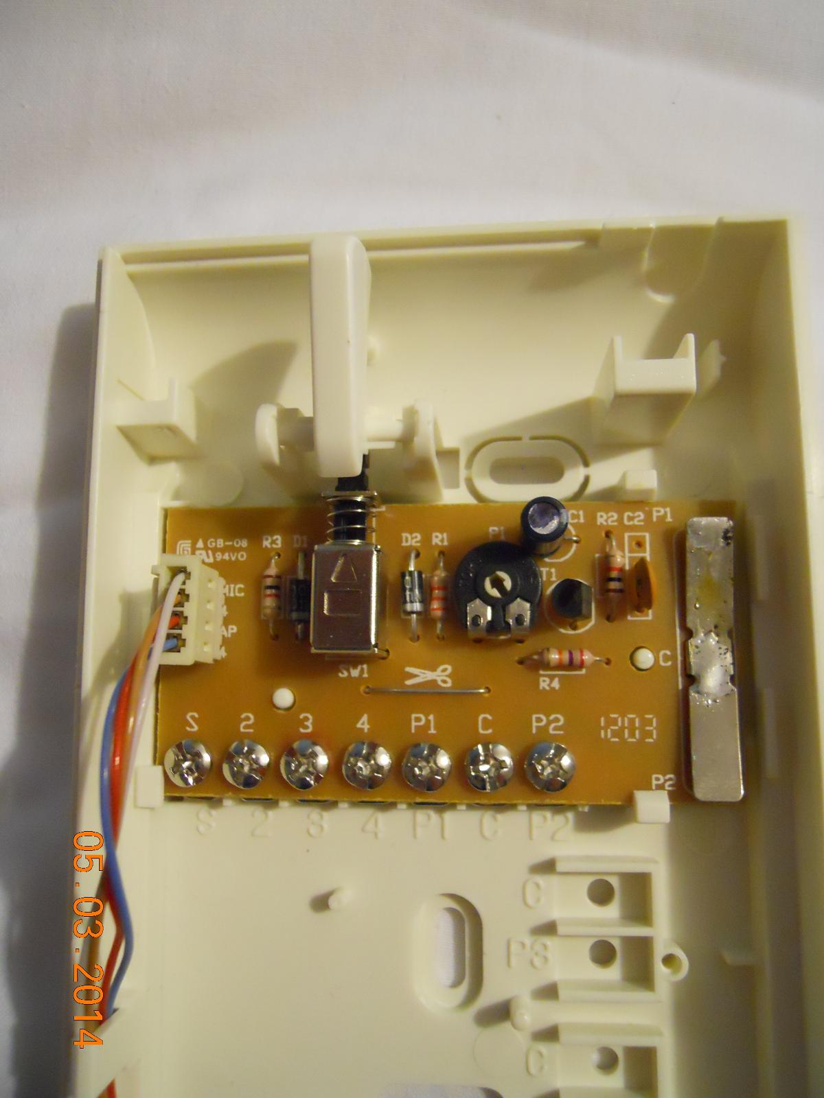

MOze li slika slusalice,cela i rasklopljena(stampana plocica).
ko je proizvodjac tog tvog interfona.

Intrfon je kinez marke strong 2sa dve unutršnje jedinice.

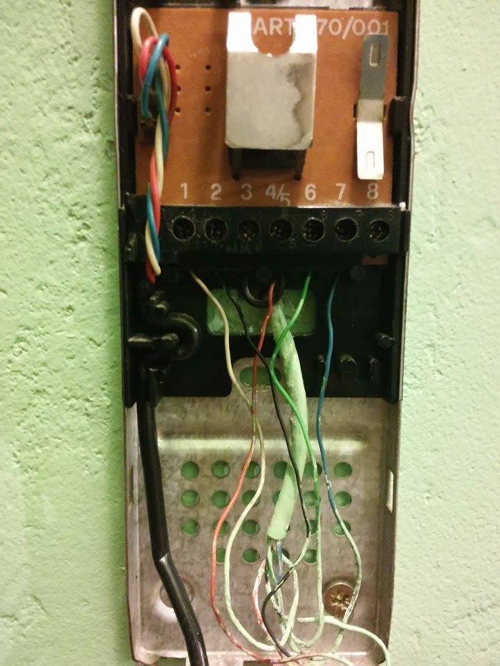

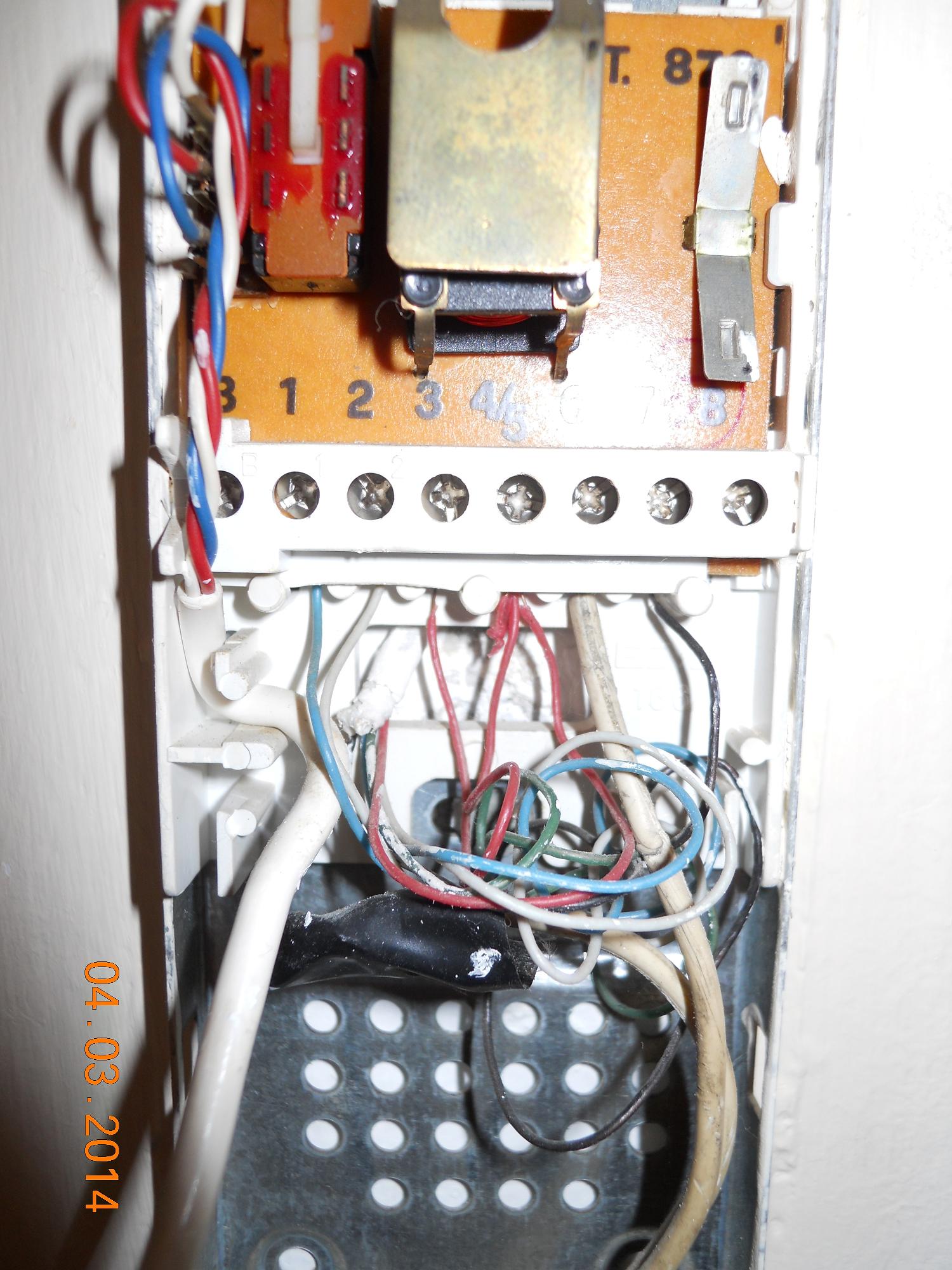

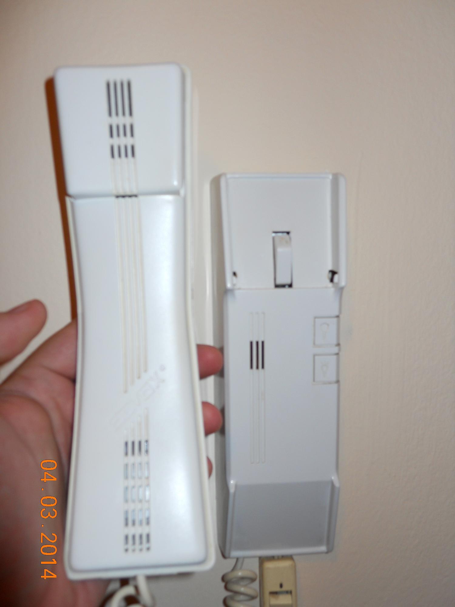

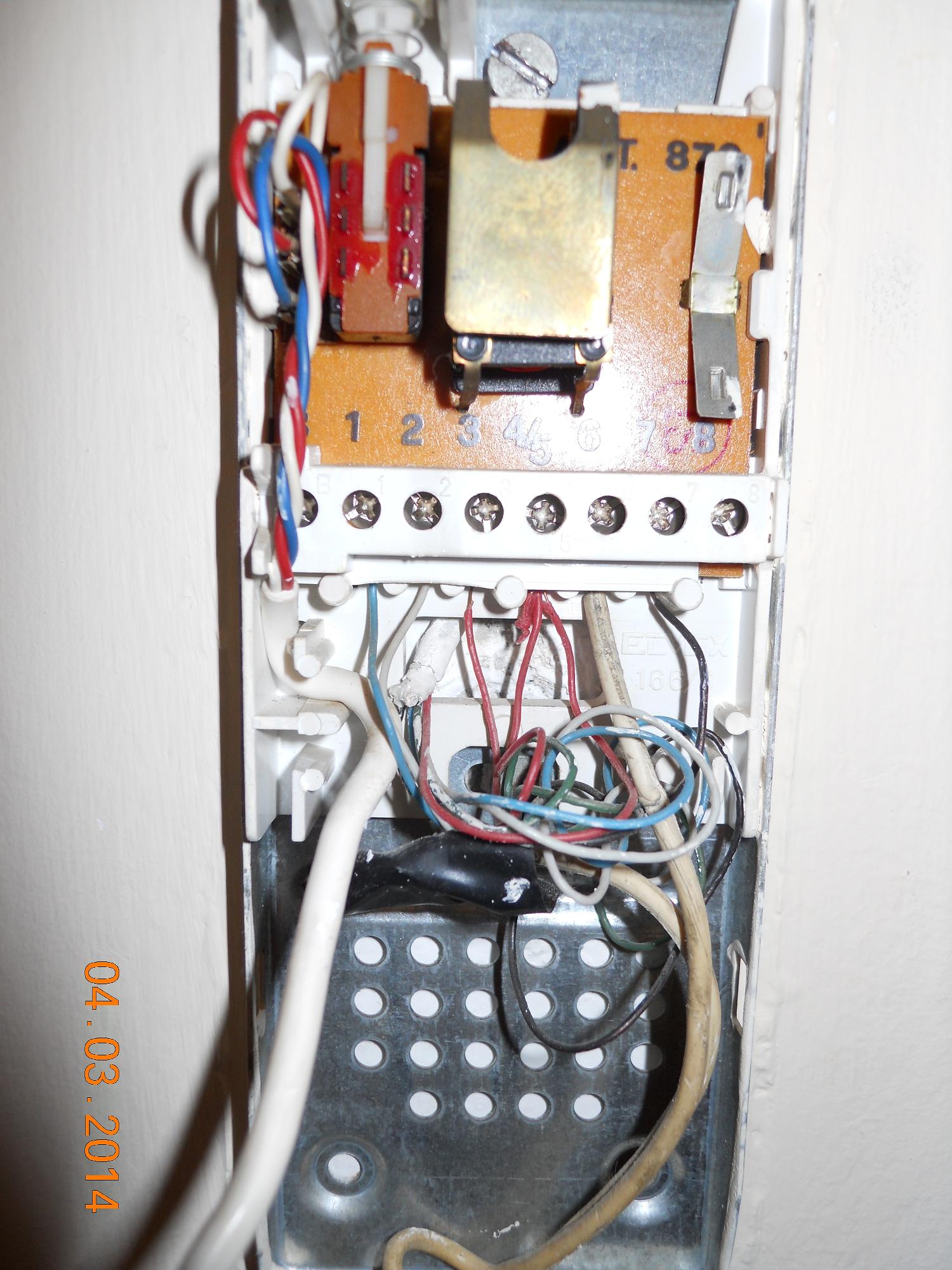

Ajde slikaj slusalicu i unutrasnju plocicu sa svim oznakama.
Pokusacu da ti kazem sta da prespojis pa da koristis slusalicu sa 5 zica

Ja se izvinjavam, ali bio sam na sluzbenom putu pa nisma stigao da okacim slike.
Saljem Vam po dogovoru trazene slike. Tek sad sam video da je u pitanju elvox 870 i sad tek nemam pojma sa koliko je zica. Inace komsija mi je rekao da je sa 7, ali nisma siguran.
Unapred zahvalan na pomoci i odgovoru.
http://christy-ind.com/alpha_comm/apt-handset.php

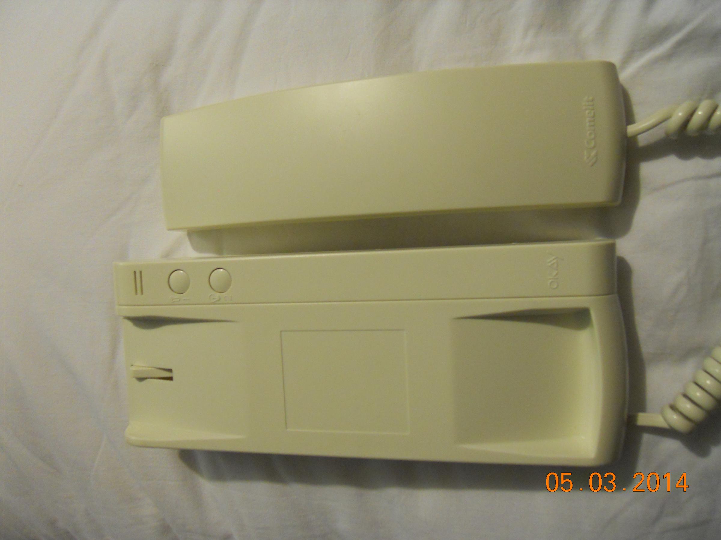

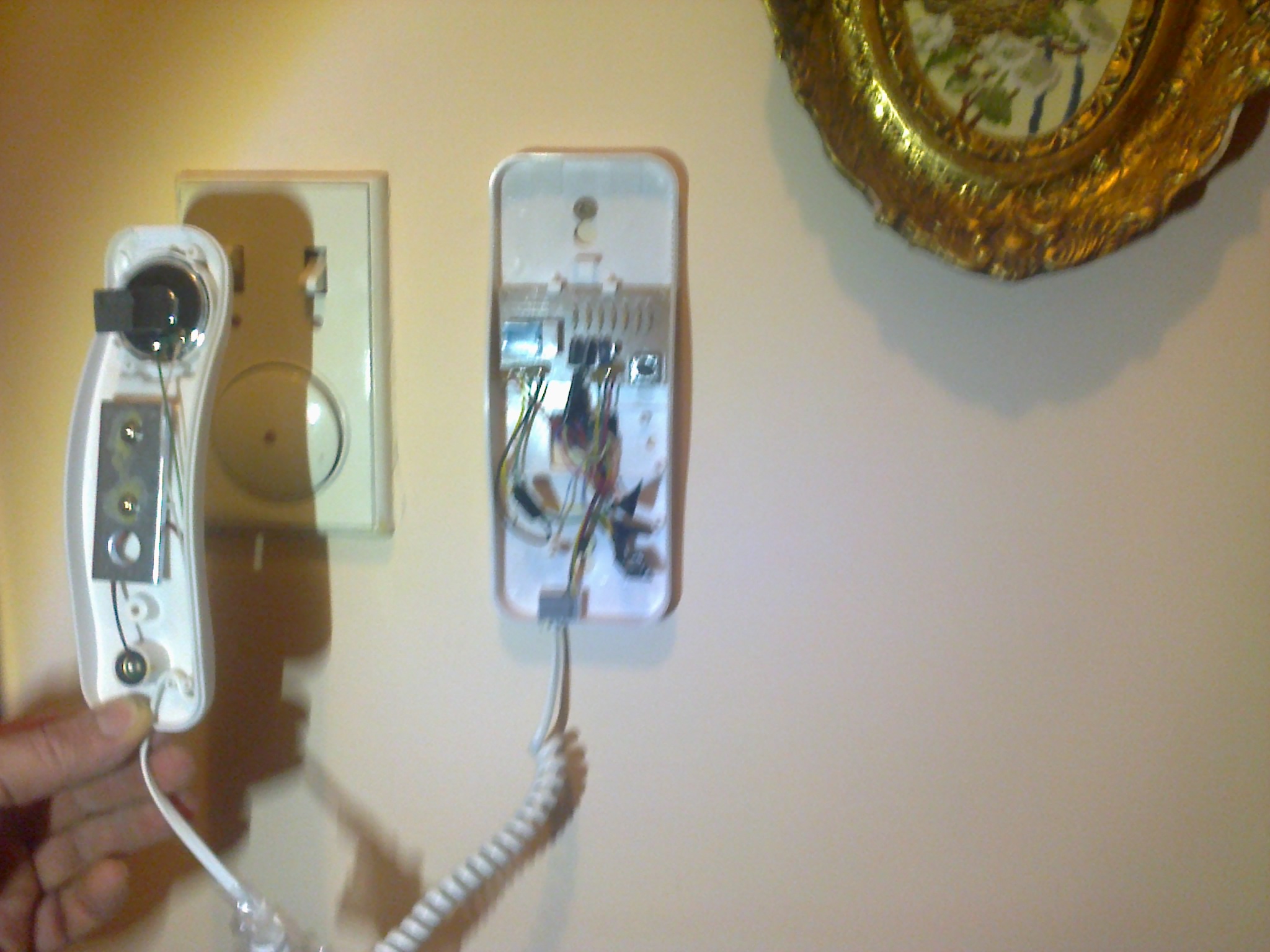

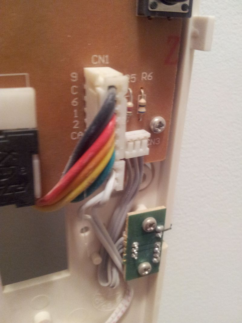

Zaboravih da kazem da sam dobio od prijatelja novu slusalicu marke Comelit model 2402W.
Nemam pojma sa koliko je ona zica, pa zato slajem u prilogu.
Da li ona moze da se iskoristi.
http://www.comelitgroup.com/int/product/308/195/2402W-OKAY-INTERCOM-SET-...
Hvala i pozdrav
Fri, 07/03/2014 - 13:29
Da li postoji mogucnost da
#103
ninoslav023
ninoslav023's picture
Registrovan dana: 24/07/2011
Da li postoji mogucnost da slikas i spoljasnju jedinicu i
centralu.Ovako ne mogu da vidim nista posto nemam semu za ovaj
interfon, a nisam uspeo da je nadjem.
Da li si proverio ozicenje,da li je sa te strane sve u redu?

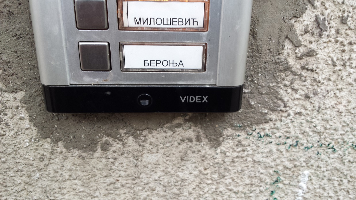

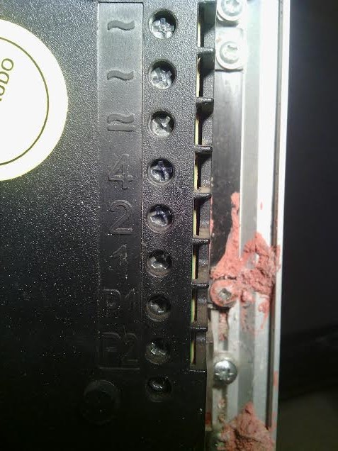

Na drugoj je spoljna jedinica koja ima oznake kao na slici:

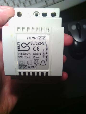

Treći deo kompleta je transformator koji ima po dva kontakta sa dve strane 2,3 sa jedne i 4,5 sa druge (jedno je verovatno primar 220V, a drugo sekundar 12V)
Molim ovde vas da mi objasnite ukratko kako se ovo povezuje:
Koji kabl da kupim i šta sa čim da povežem?
Da li jednostavno da spojim sve jedinice, sve dvojke, sve trojke i td?
Električnu bravu imam (12V).
Hvala unapred

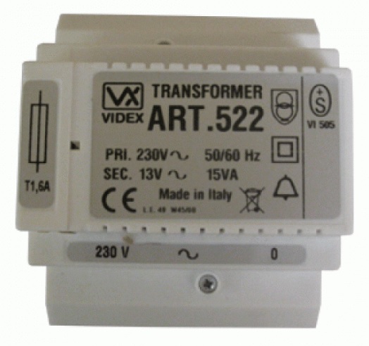

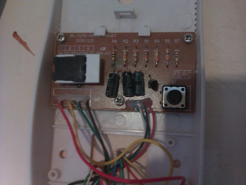

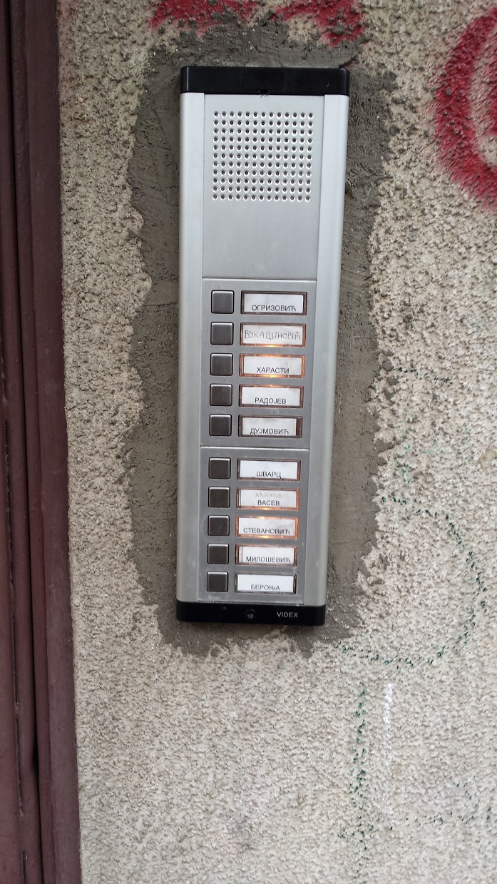

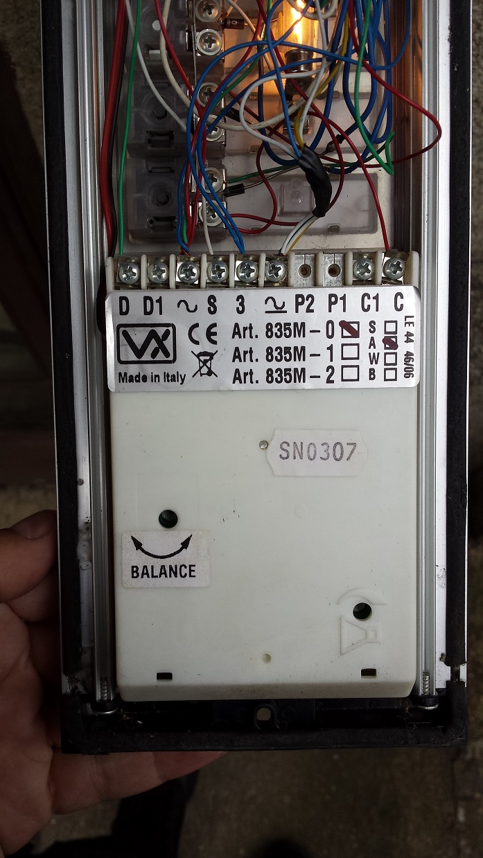

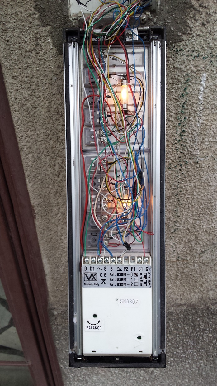

Treba mi pomoć oko kvara na
#116
harasti
harasti's picture
Registrovan dana: 30/11/2014
Treba mi pomoć oko kvara na interfonu. Sistem ugrađen pre nekih 6 godina.
Transformator funkcioniše , el. brava se otvara na dugme na vratima.
Kvar je u tome da kada pritisnem dugme na interfonu u stanu se čuje zvono ali nema glasa na slušalici niti dole na intefonu. Takođe iz stana ne možemo da odključamo el bravu .
Proverili smo u četiri stana je isti problem , u ostalim stanovima nismo gledali ali verovatno je isti problem.
Kvar se pojavio odjednom , do tada nismo imali nikakvih problema.
Svaki predlog je dobrodošao.

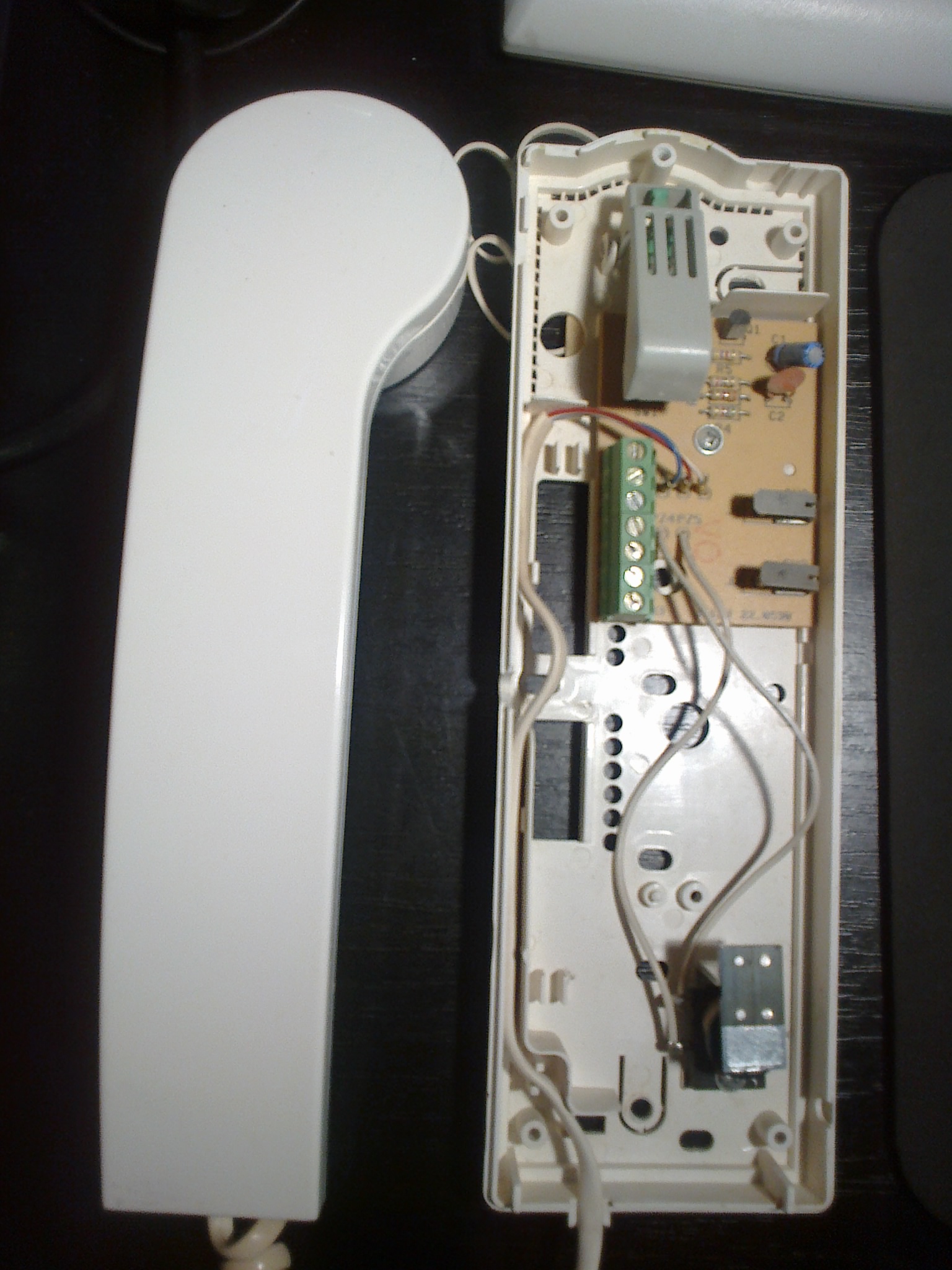

hteo bi da zamenim slusalicu od interfona iz vise razloga, iritantan zvuk i slabo se cuje. Posto je jos davno montirano (u zgradi zivim) pa ne znam da li bi postajala mogucnost da novi uredja nije kompatibilan za donjim delom na ulazu.
U pitanju je marka Bitron video
- Prvo kako da znam da li je kompatibilan? Da se ne dogodi neki problem na montira se novi pa se ispostavi da ne radi.
- Za kvalitetniji me zanima da moze na njemu da se podesi jacina zvuka kao i da nema u kontunuitetu zvuk, vise neki isprekidan, neka kratka melodija, da ne moze niko da legne itd. Naravno i da se dobro cujem zvucnik za razgovor sa gostom.
Gde kupiti u NS-u?
Wed, 03/12/2014 - 18:42
Ne bi bilo lose da otvoris,
#118
ninoslav023
Ne bi bilo lose da otvoris, da se vide prikljucci.
Ne znam koji je sistem,dvozicni ,cetvorozicni....
Fri, 05/12/2014 - 16:09
Izvoli
#119
Perkele
Perkele's picture
Registrovan dana: 07/08/2008
Izvoli
