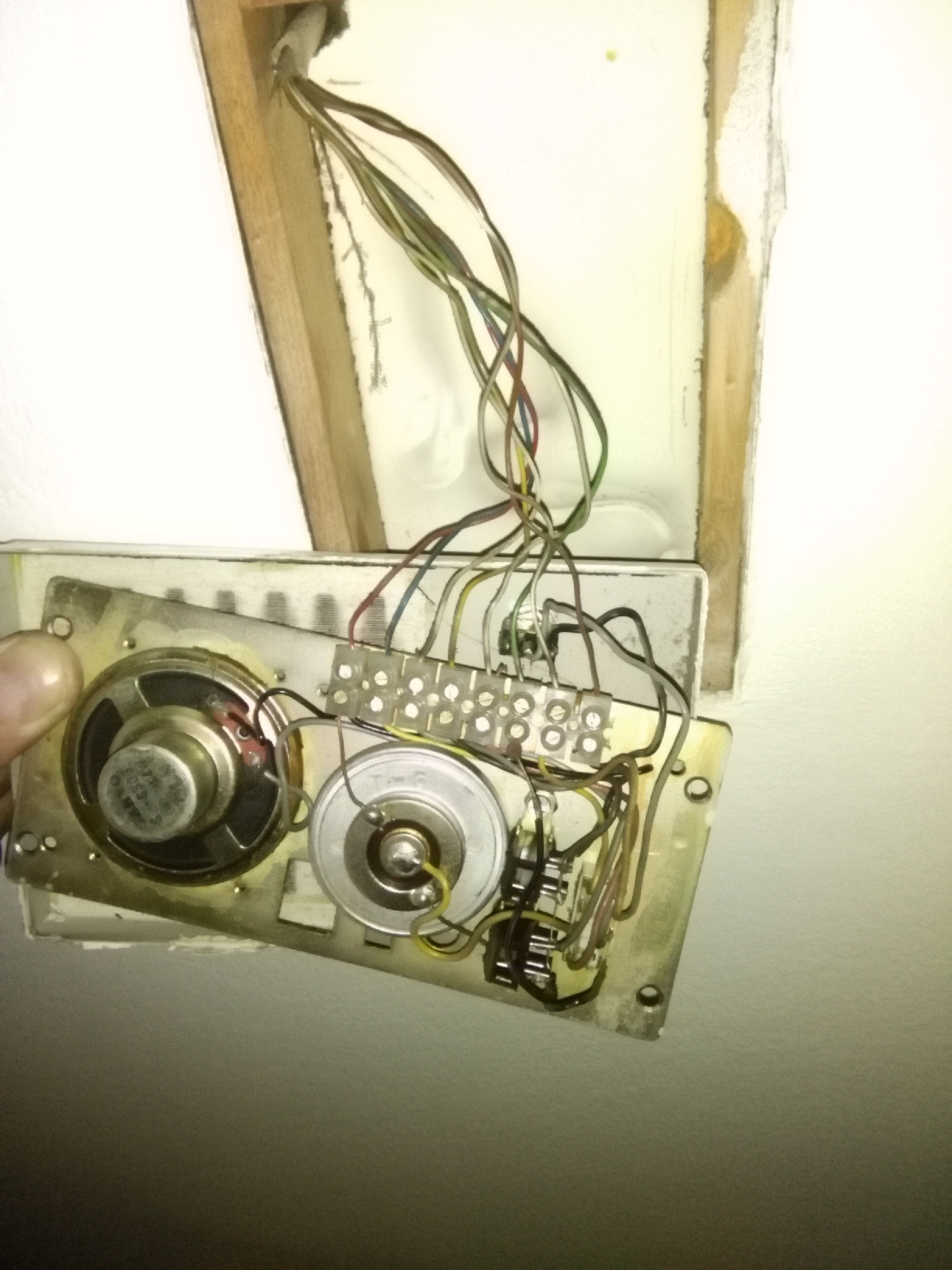

zamjena IMP interfona
#127
veselinovic
veselinovic's picture
Registrovan dana: 21/12/2014
Postovanje ...zelio bih da zamijenim staaaari IMP LJubljana interfon u stanu pa molim za pomoc jer vidim da se razumijete u problematiku.
Imam 7 zicni interfon IMP koji bih htio da zamijenim sa novom slusalicom ili ovako "interfonom sa zvucnikom"
Da li je to moguce, po kojoj semi i kojeg proizvodjaca da gledam? Volio bih da sve zavrsim kod sebe u stanu, da ne moram nesto petljati oko glavnih instalacija interfona u ulazu zgrade.
Interfon ima samo dva dugmeta naprijed, vrata i govor, a nazad se spaja na 7 zica. fotografija u prilogu. Model 21.01
HVALA

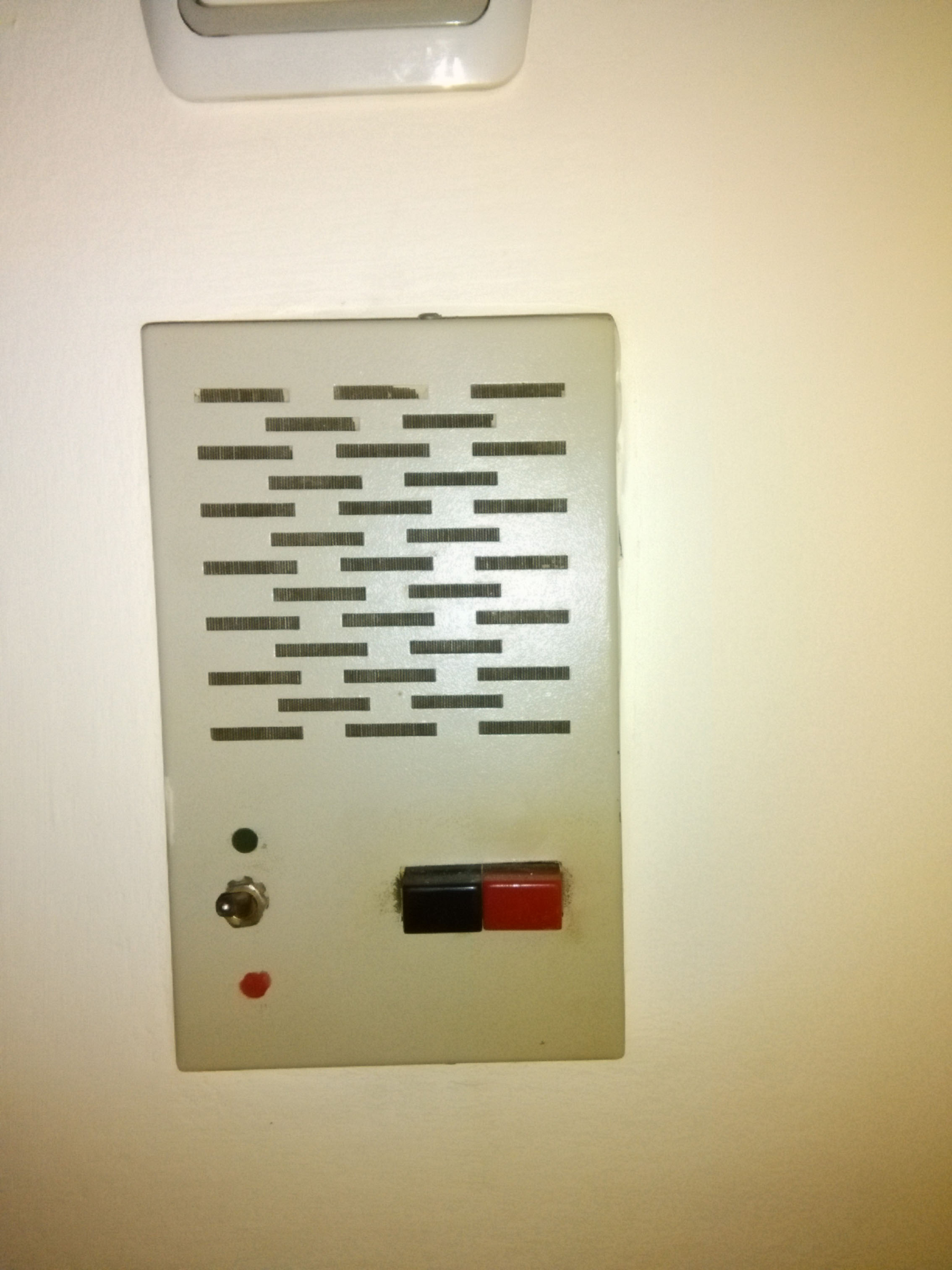

isailovic2001
isailovic2001's picture
Registrovan dana: 28/09/2013
Moj pozz.Moje pitanje je da li neko zna koji je ovo tip slusalice posto nigde nema oznake.Zelo bih da zamenim ovu slusalicu Urmetovom model 1134 to je 4+n.Stara slusalica ima 8 zica nesto ide preko relea nesto ide direktno.U prilogu saljem slike kako izgeda ta slusalica.Sistem je po prici stanara iz `70 god.
Hvala unapred.

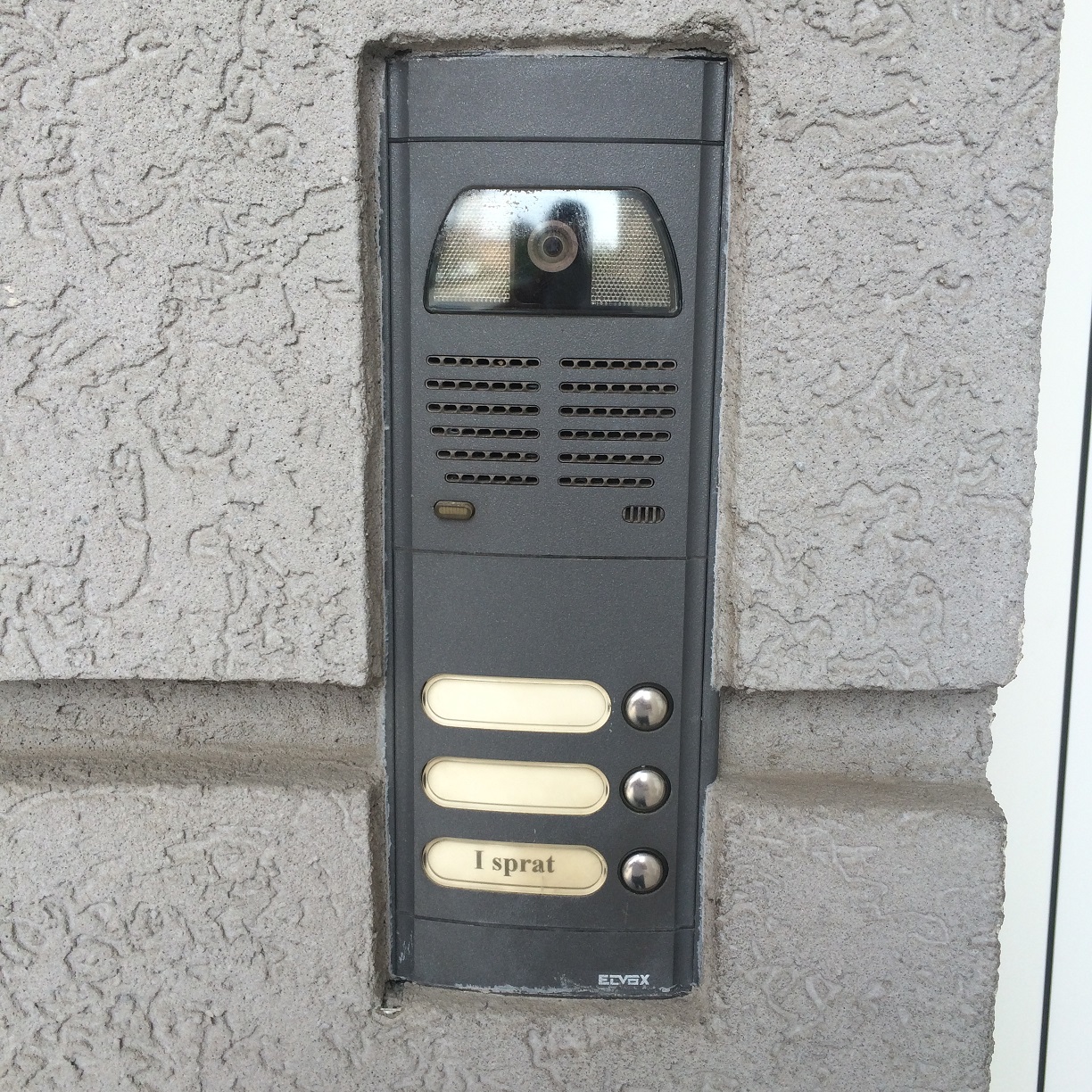

Registrovan dana: 22/12/2009
Da li je moguće povezati neku univerzalnu audio slušalicu sa ovom spoljnom jedinicom, monitor mi nije potreban jer imam spoljnu ic kameru povezanu sa tv-om ?

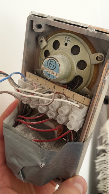

Wed, 02/12/2015 - 14:38
portafonija nije jednostavna
#136
hrmnk
hrmnk's picture
Registrovan dana: 01/03/2010
portafonija nije jednostavna za popravak, a naročito za ljude koji se time ne bave profesionalno. Ja se bavim tim poslovima profesionalno već 25 godina, imam svoju firmu i susretao sam se sa svakakvim kvarovima. Najvažnije je da shvatite da se aparati u stanovima ne miješaju od raznih proizvođača, što će reći da se neispravan aparat MORA mijenjati sa istim tipom od istog proizvođača. Može se nešto malo kombinirati ali za to treba znanja i često ugrađivati prilagodne sklopove koji dodatno povećavaju cijenu popravka. Evo konkretno da odgovorim na zadnje pitanje.
ako su u svim stanovima postavljeni govorni aparati urmet (4+n serije) onda i onaj koji je različit treba biti istog tipa kao i ostali. Ne može se kombinirati dva različita tipa.
linije 1 i 2 su govorne linije prema stanu i od stana, linija 6 je zajednička linija mase, a linija 9 je linija koja otvara el. bravu. linija 11 i linija c7 su pozivne linije zvona. Centrala interfona treba biti za sistem 4+n. ako je stavio centralu 1+n onda će ona otvarati vrata elektronski preko podignute slušalice. Teško je reći što je problem , a naročito nakon nečije intervencije koja nije odrađena kako treba. Ja radim te poslove u Zagrebu već 25 godina i redovito se susrećem sa problemima koje naprave sami elektroinstalateri koji se prime posla za koji nisu stručni. Morate znati da su portofoni čista elektronika i bez pomoći vrsnog elektronićara vrtite se u krug, a što je najgore jedan krivi spoj u jednom stanu može uništiti cijeli portofonski sustav, jer su sve linije paralelene od stana do stana osim one linije koja ide za zvono za dotični stan. Drugim riječima svi aparati su spojeni kao jedan, a samo linije za zvona su zasebne.
LP

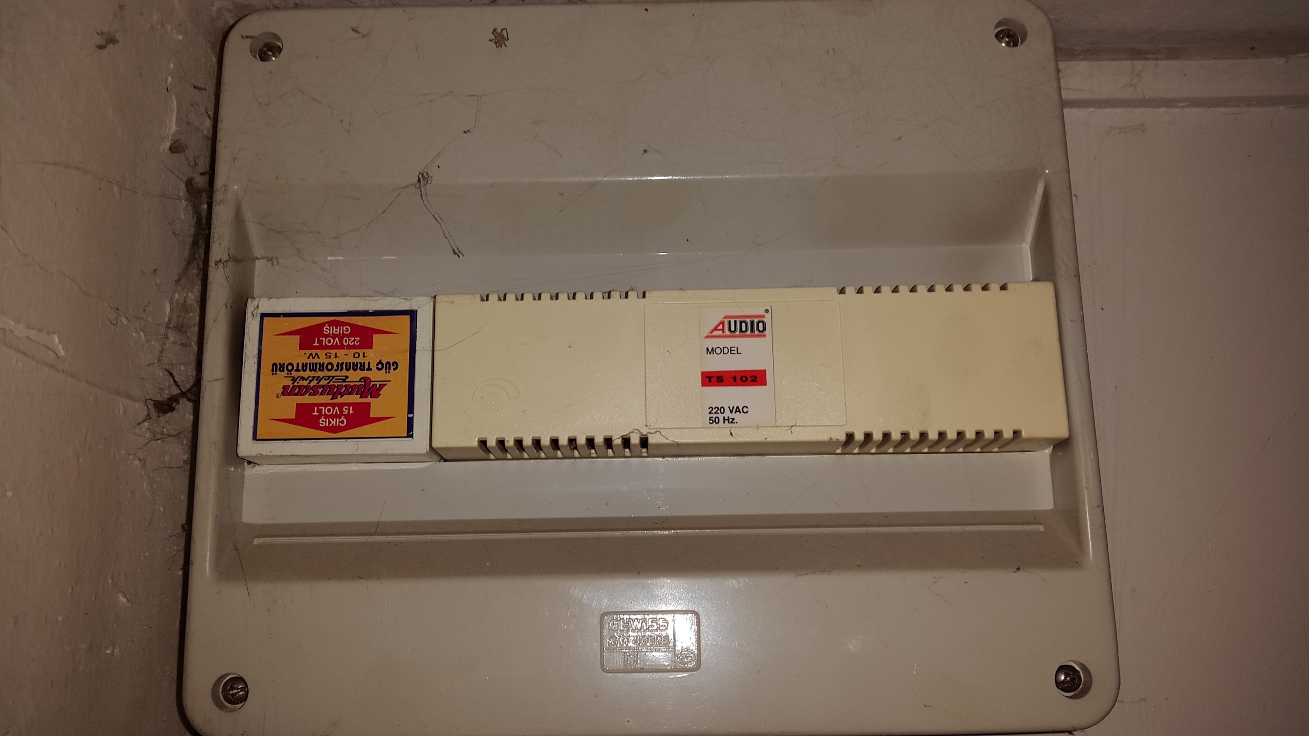

IEE75
IEE75's picture
Registrovan dana: 29/12/2015
Nisam bas nesto s interfonima, a kupio sam stan i u stanu nije bilo interfona, pa sam proveo zice unutra. Eh sad ne znam koju bih slusalicu kupio odnosno koja bi se mogla uklopiti s obzirom da su mi rekli da nemaju slusalica ovog proizvodjaca AUDIO, mozda ovdje ima neko iskustva sa ovim interfonom pa moze reci, sistem je 4+n,
