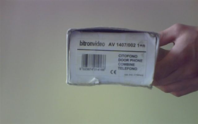

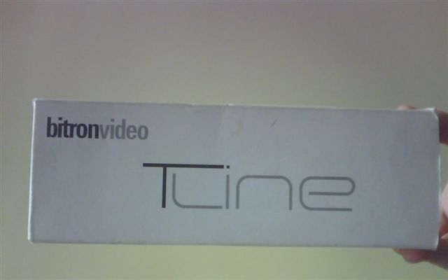

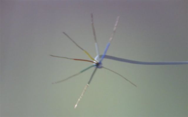

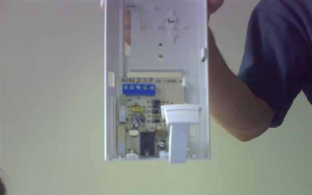

pozdrav svima, da ne otvaram novu temu...
imam problem sa ugradnjom interfona u stanu, sve od spoljne jedinice pa do stana je sprovedeno, ali na slusalici ne mogu da povezem zice kako treba, pa ako moze pomoc. evo kako to izgleda
To je interfon za jednog korisnika treba mi samo da kada neko pozvoni ispred glavnih vrata ja to cujem u stanu i da mogu kad podignem slusalicu da procaskam sa gostom na drugoj strani kabla...
ja sam uspeo da povezem otvaranje vrata to je crna zica u 1 + crvena u 2, ali nemam kad ubacim trecu zicu nemam zvuk ni u jednoj od ostalih kombinacija, zvuk dobijem kad povezem crnu u 1 + zelenu u 2 ali onda ne mogu da otvaram vrata, probao sam i crna u 1 + crvena u 2 + zelena u P mogu da otvaram vrata ali je slusalica otvorena non stop i konstantno se cuje brujanje i kad je dignuta i kad je poklopljena.....
ako imate bilo kakvu ideju ili bilo kakva pitanja slobodno navalite...
i izvinjavam se zbog ovolikih slika, ali nisam znao kako da smanjim rezoluciju.
*uredjeno 28.06. smanjismo rezoluciju Smile

milisav68
milisav68's picture
Registrovan dana: 21/10/2008
Ajde za početak slikaj ponovo kutiju sa šemom jasnije, pošto ne može da se pročita šta piše.

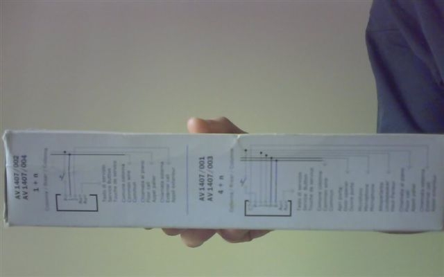

legionario
legionario's picture
Registrovan dana: 27/06/2010
ovo je prva slika, ne mogu da slikam lepo kamericom losa je rezolucija slabo se vidi, pa sam nacrtao, sve ostalo sto pise je isto to samo na razlicitim jezicima.
ovo je dakle sema za AV 1407/002 i AV 1407/004 1+n ako to uopste nesto znaci.
ako treba i ova druga sema koja je za AV 1407/001 i AV 1407/003 4+n reci da i nju nacrtam.
hvala

milisav68
milisav68's picture
Ne treba druga šema, jer ti na prvoj sve piše za tvoj model interfona, treba samo da saznaš gde je šta povezano "dole".Ako neznaš engleski, bolje nadji nekog da ti to poveže.
