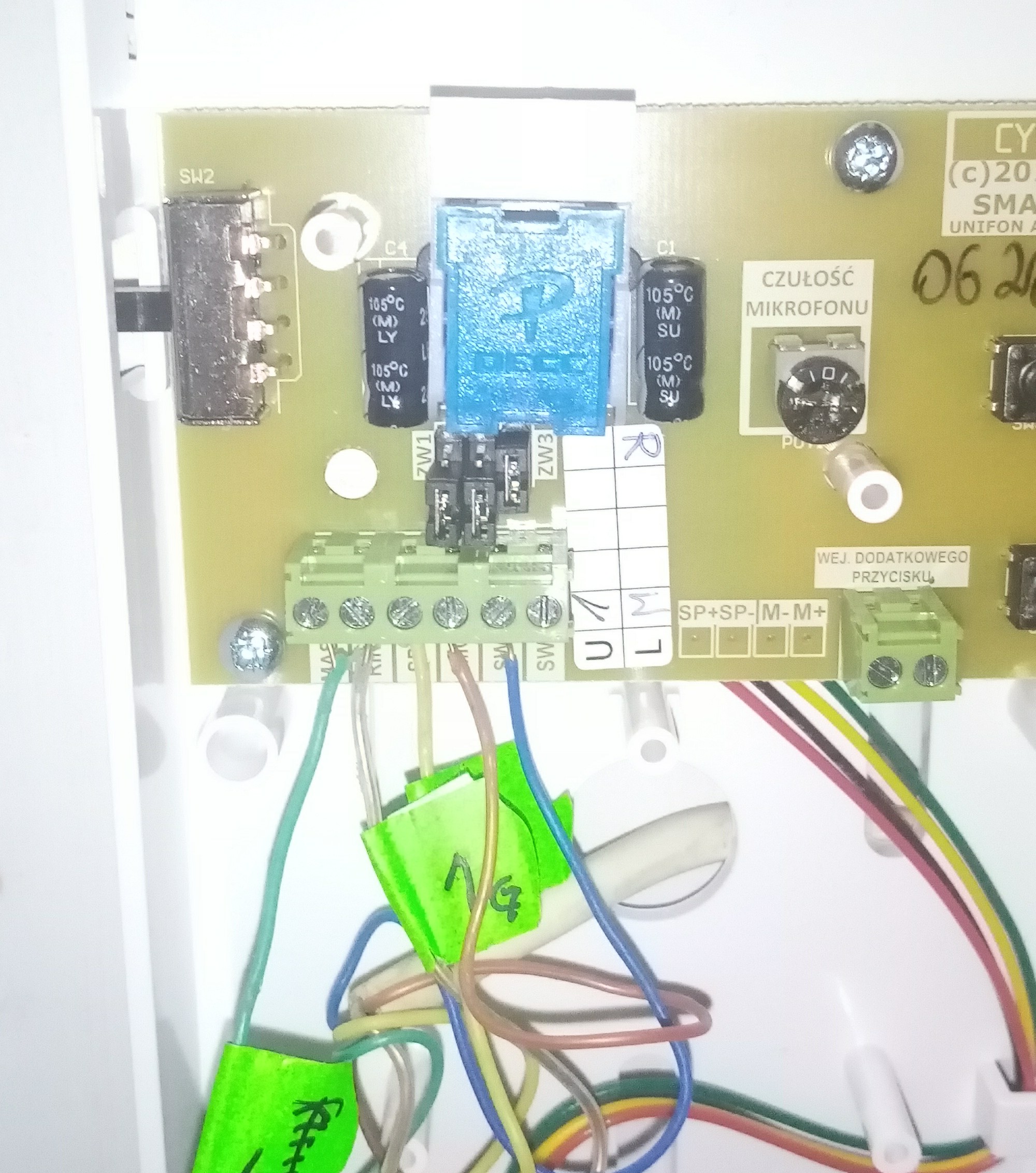

Ćao Nikola.
Dužina trajanja impulsa prilikom otključavanju ulaznih vrata zgrade zavisi isključivo od elektronike koja ih aktivira.To nema veze sa majstorom koji je montrao ili naknadno ugradio elektromehanički prihvatnik u vrata.Da li je opciono predvidjeno da interfonski sistem ima duži impuls za otključavanje ulaznih vrata treba pitati majstora tj. firmu koja je ugradjivala interfonski sistem.
Slika brave mi je nepregledna i nemogu da uočim kog je tipa.Ako je obična onda je poželjan duži impuls.Ako je impulsnog tipa onda nema potrebe za dužim impulsom jer po dobijanju kratkog signala ona ostaje otključana do sledećeg ponovnog zatvaranja vrata.
pozz
Željko
FULLSECURITY - VIDEO NADZOR, INTERFONI, KONTROLA PRISUPA OBJEKTU

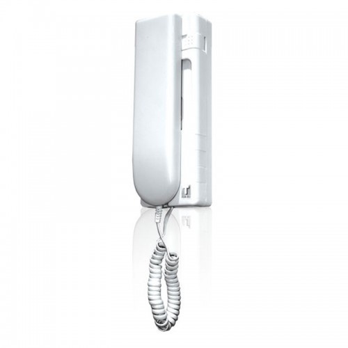

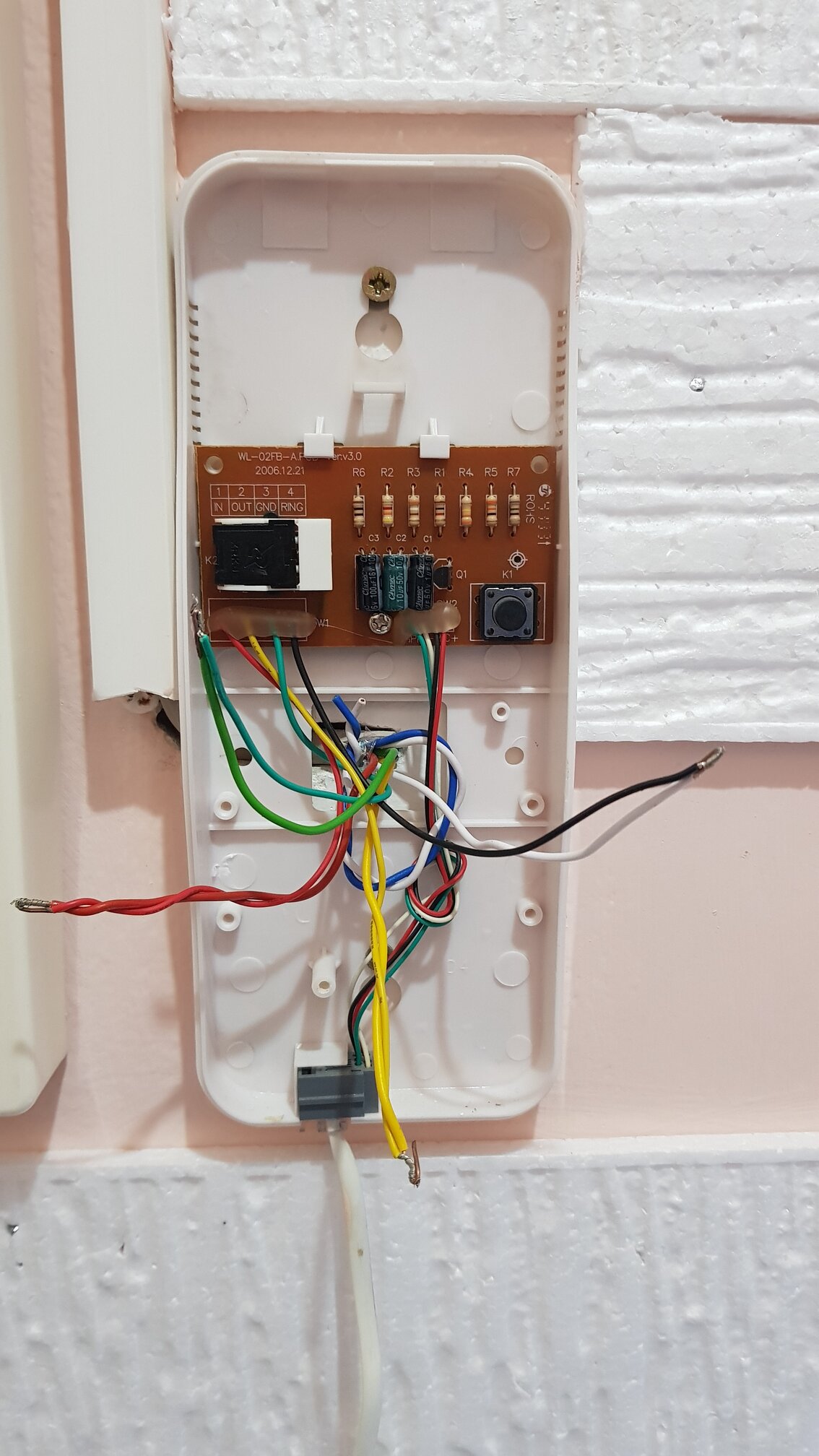

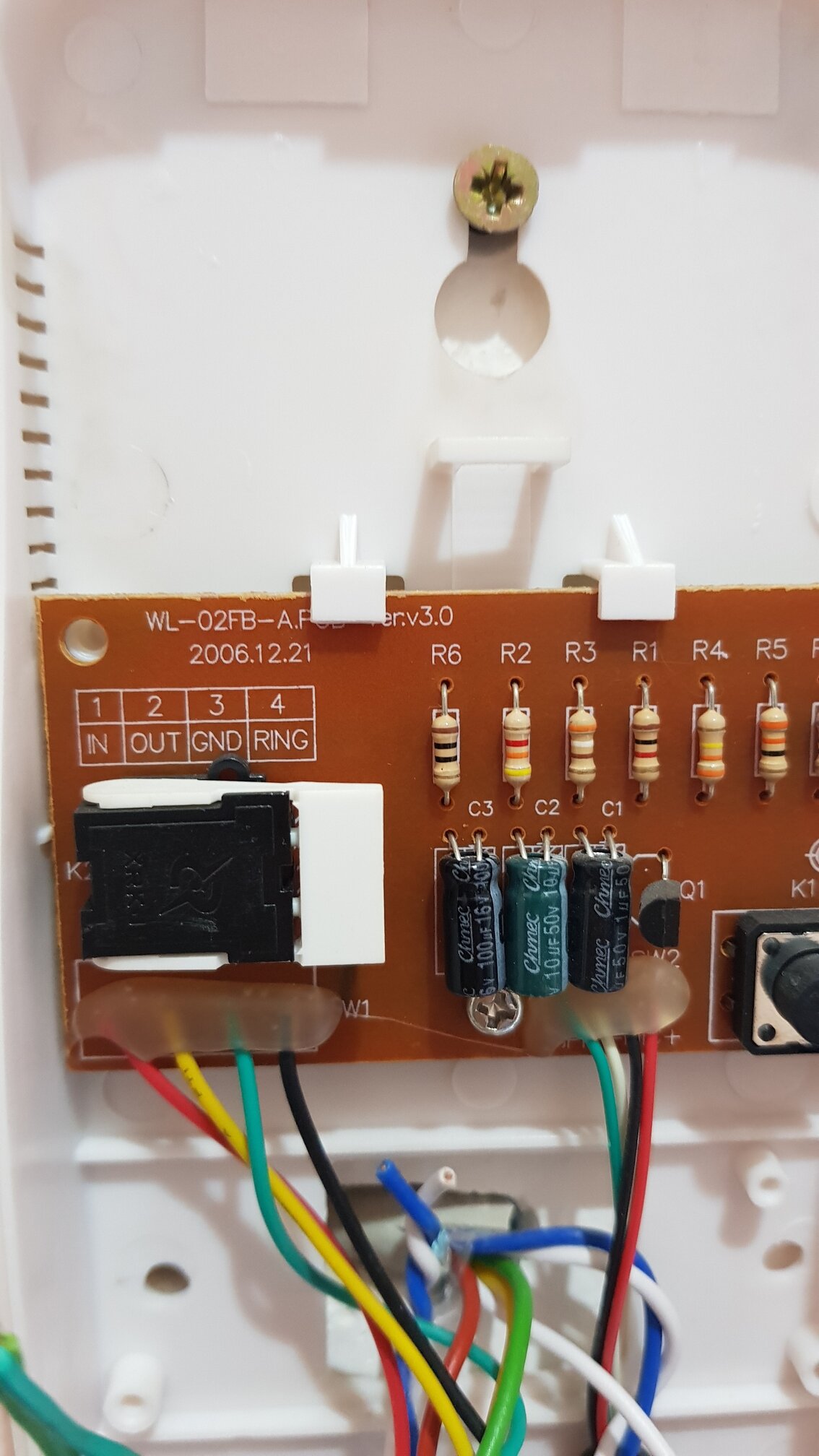

Kupili smo stan ove godine i tokom renoviranja postojeci interfon je pokidan i bacen (majstori bacili). Eektricar mi je rekao da kupim interfon sa dve zice sto sam i uradio i kupio Tehtel ali ne radi otkljucavanje i konstantno pisti u slusalici i na glavnoj tabli na zgradi gde se zvoni.
Nedavno sam kupio Urmet slusalicu na KupujemProdajem misleci da je to ta jer je spolja identicna kao prethodna ali unutra nije. Moji roditelji imaju stan u zgradi pored i svima su ugradjivani isti sistemi i njihova slusalica ima dve zice koje idu iz ploce, a ova sto sam ja kupio nema zice vec se zice stavljaju u nju i ima 6 rupa.
Pokusao sam da povezem ali stalno pisti.
Kacim slike ove koju sam ja kupio i te koju imaju moji. Da napomenem da mi iz kutije osiguraca idu dve zice.
Zvao sam par majstora da dodju ali ni jedan nije dosao, a buduci da zivim u manjem gradu moram da se nekako snadjem.

Ćao davidp
Kupi slušalicu koja radi u sistemu 1+n tj. kao što poseduju tvoji roditelji i reši problem. Ova stara je 4+n sistem i neodgovara tvojoj interfonskoj instalaciji.

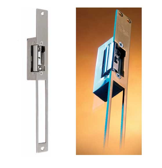

impuls
#517
Nikola.
Nikola.'s picture
Registrovan dana: 28/11/2020

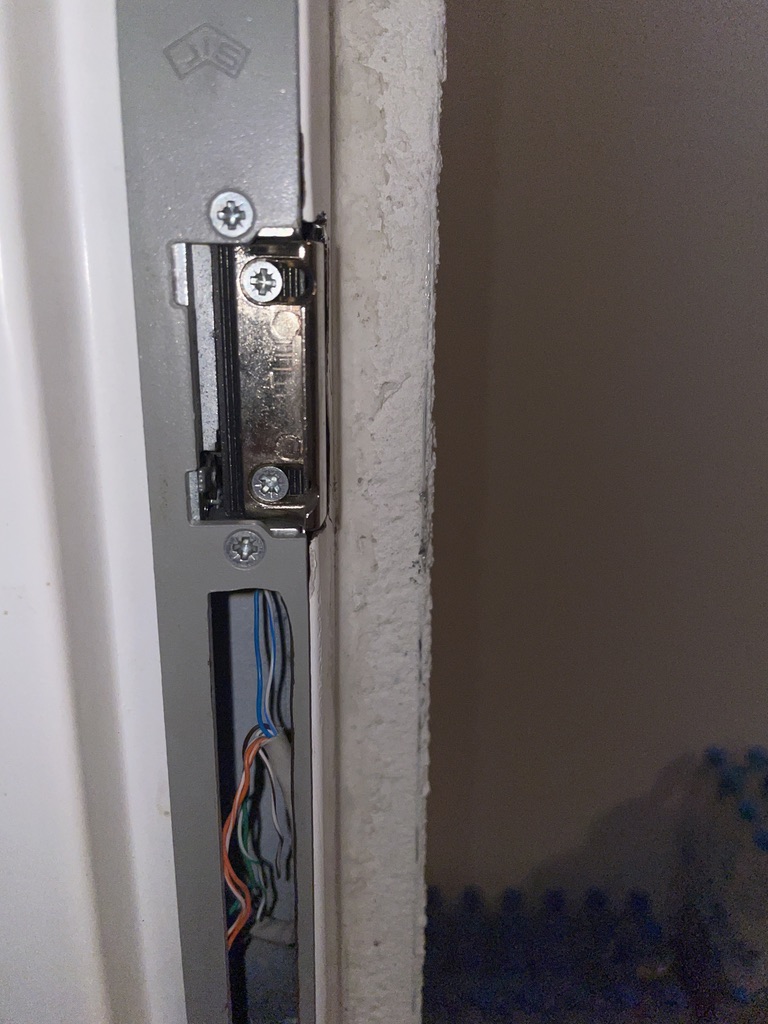

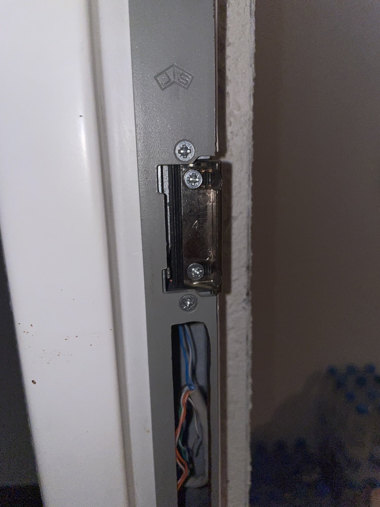

Hvala vam puno na odgovoru Zeljko.
Evo je i slika brave mada sam iz vase poruke shvatio da imam obicnu bravu a potrebna mi je impulsna da bi to sve radilo kako treba ili da proverim da li interfon moze da se prebaci iz impulsnog rezima u rezim sa duzim impulsom. Hvala jos jednom na pomoci i pozdrav

impulsna brava
#518
ZEXON011
ZEXON011's picture
Registrovan dana: 29/02/2012
Evo ovoje jedan model sa pipkom usredini prihvatnika a ima i sličnih
pozz
https://zello.com/wp8/ https://zello.com/android/ RU MREZA RADIOAMATERA SRBIJE

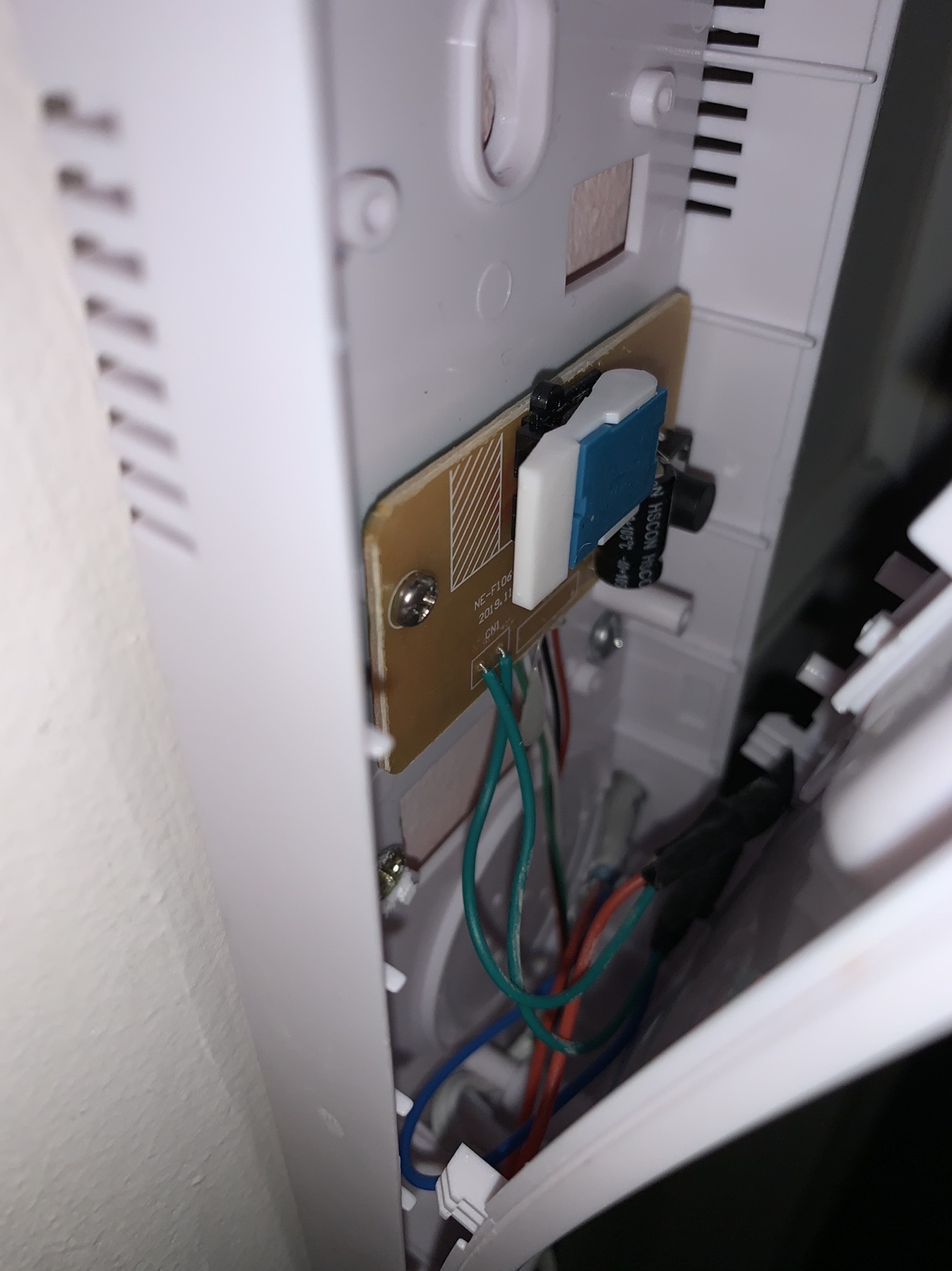

Pozdrav svima,

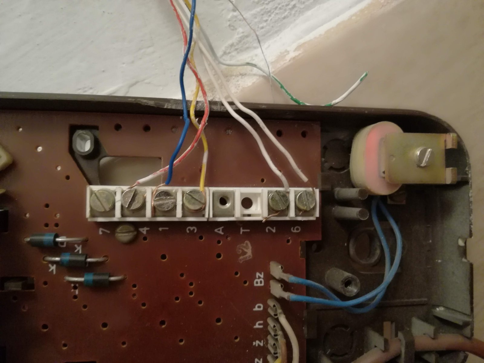

Pitao bih nekog ko možda zna zašto ne radi mikrofon kod interfona a sve ostalo radi?Takodje sam proverio da baš ta žica je za mikrofon a kad povežem i zatim pričam u slušalicu mene dole na ulazu zgrade ne čuju.U pitanju je 5 žičano povezivanje.
Hvala unapred svim dobronamernum ljudima,
Pozdrav,Vladimir

Vaki1979
Vaki1979's picture
Registrovan dana: 26/04/2018
Zaboravih sliku postaviti da bude jasnije.

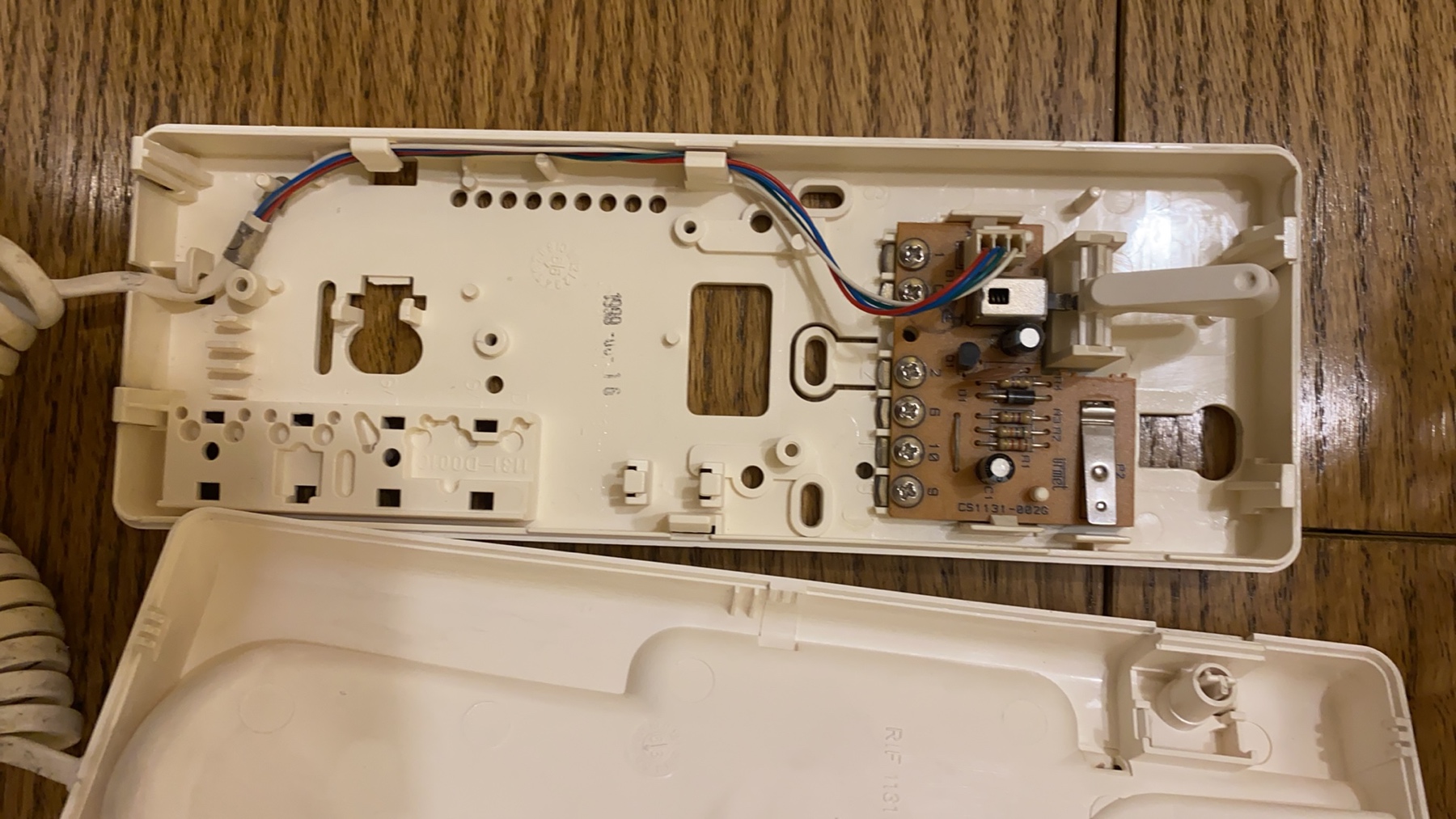

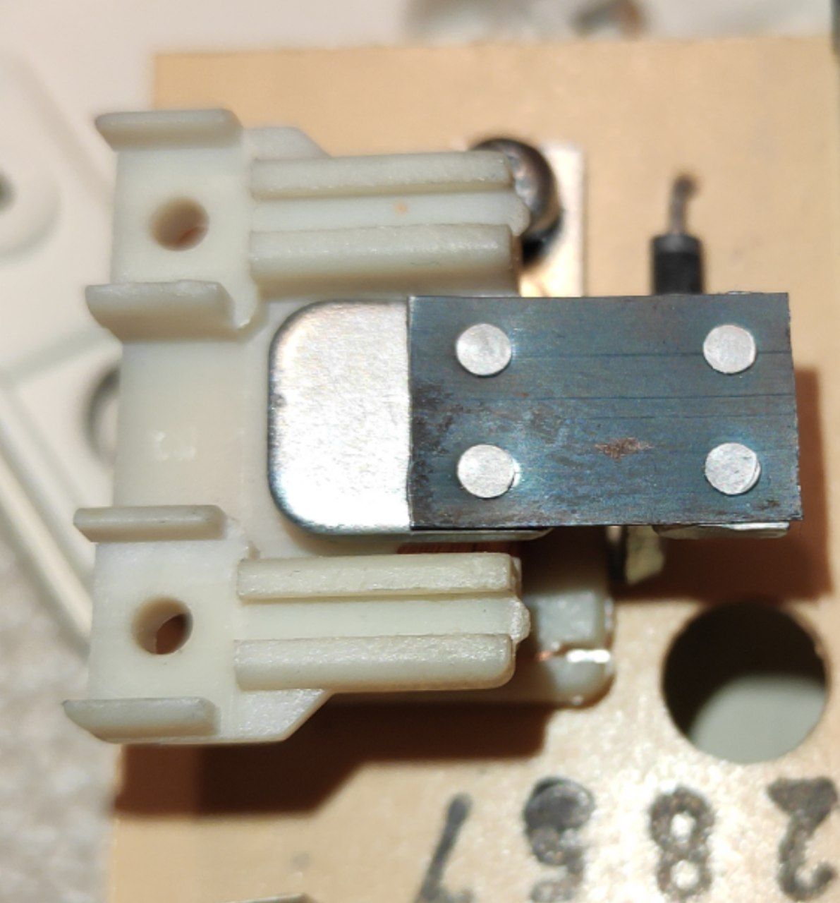

Dobro veče svima, imam neki 20 godina stari bitron interfon koji ima mehanički indukcioni buzzer prilično neprijatnog zvuka. Koliko sam se informisao on bi trebalo da radi na 12V AC.
Moje pitanje je da li mogu umesto njega da stavim neki piezzo buzzer i da li će i aktivni raditi na AC naponu ili moram da nađem pasivni takozvani transducer? Pitam jer aktivni već posedujem

Saznajte kog je proizvođača pozivna jedinica, pa na osnovu toga kupite slušalicu, ili šta je u drugim stanovima originalno ugrađeno.
U većini slučajeva, slušalica mora biti istog proizvođača kao i spoljna jedinica.

Pozdrav Miodragg
U interfonskoj instalaciji je naizmenični napon tako ako i priključiš piezzo buzzer dobićeš neprijatno zviždanje jer on traži jednosmerni napon. Probao sam i meni se lično ne svidja.Možeš malo sa grec diodnim mostom i elektrolitskim kondezatorom i stabilizatorom 7808 da popraviš malo peglanje napona pa da vidiš da li ti se svidja.

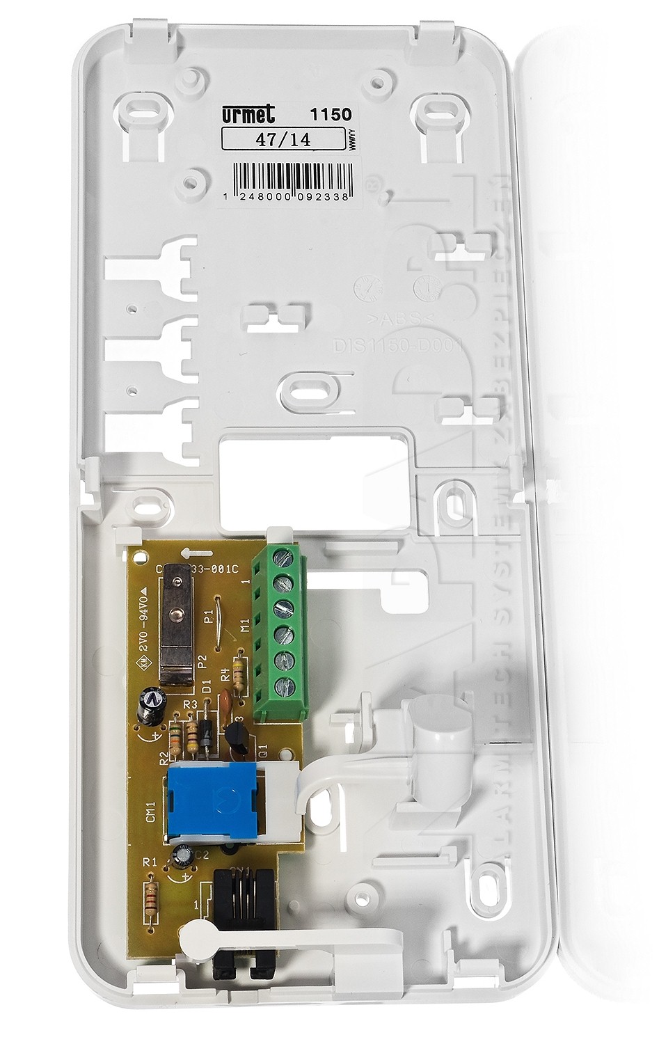

Svakim danom sve više volim ovaj forum. U stanu imam urmet classic slušalicu koja je stara oko 15 godina. Radi bez problema ali pošto je požutela kao kućišta starih kompjutera odlučio sam da uzmem novu.
Vidim da isti proizvođač Urmet ima model Miro 1150/1 koji ima sistem povezivanja 4+1. Ne mogu nigde naći koji sistem povezivanja ima Urmet Classic pa me zanima da li ću moći da povežem žice sa stare instalacije na novu Miro 1150 slušalicu?

Možeš povezati ako je sa elktronskim pozivom iz serije Urmet ili teh tel model 1131 .Pošto su istom standardu označavanje je istovetno.

Zexon011 hvala na brzom odgovoru! Na šta mislite kada kažete ako je sa elektronskim pozivom iz serije Urmet?
Teh teh 1131 je koliko vidim neka kopija to jest derivat ovog koji trenutno imam a želim da promenim izgled kada me već to zadovoljstvo košta simboličnih 15 evra manje više Smile

Pa da nije sa onim starim zumerom imaš u predhodnom postu slikao je čovek pa sam mu dao objašnjenje u vezi buzzera.

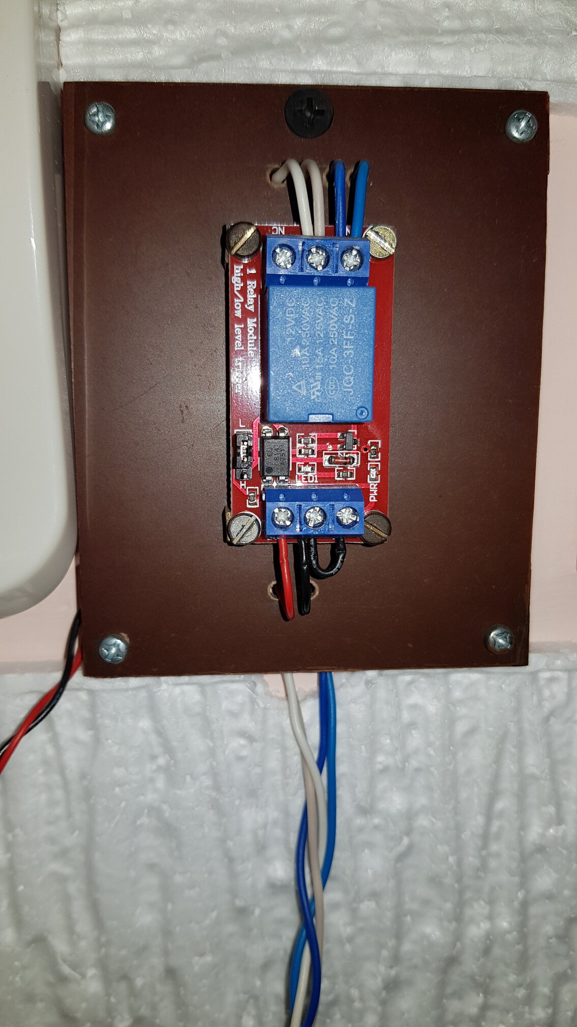

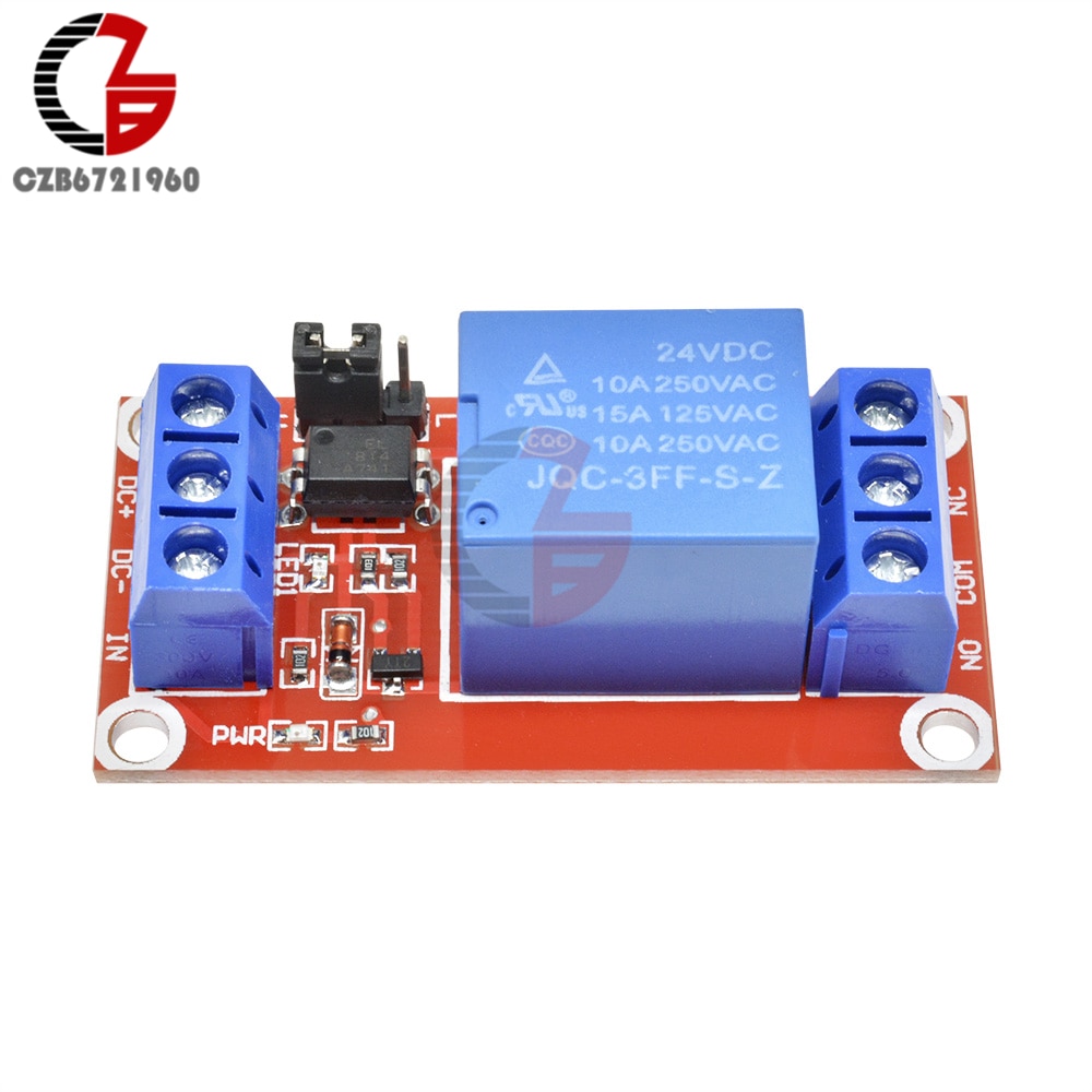

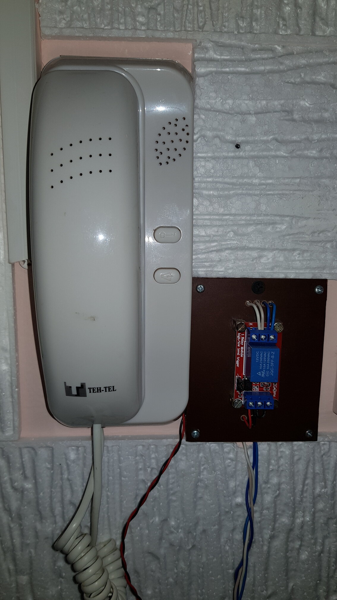

Interfon i relejni modul 12V
#534
Zvonko Stantić
Zvonko Stantić's picture
Registrovan dana: 17/12/2020

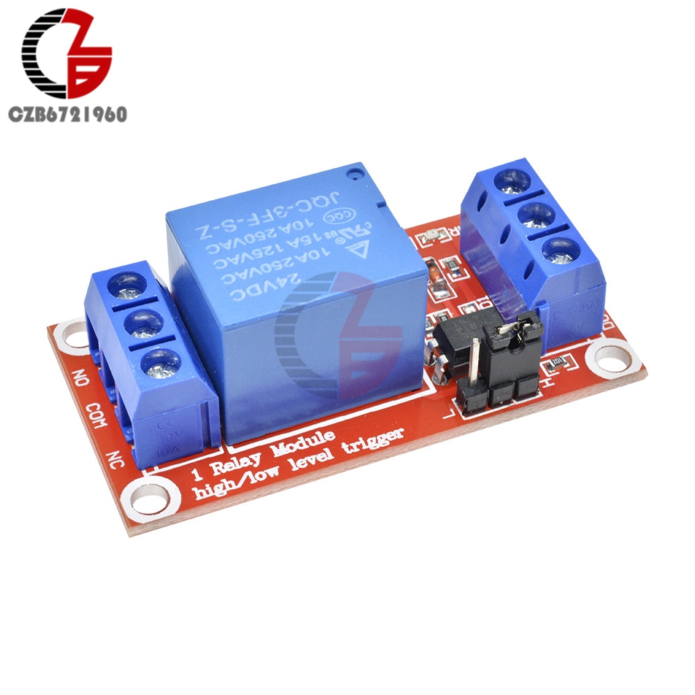

Poštovani, moj otac je oštećenog sluha 70%. Preselio je u kuću gde ima samo interfon. Pored njega postoji još 3 interfona u zgradi.
Poseduje dva zvona sa led svetlima koja rade na 5V Dc, imaju sopstveno napajanje. Moje pitanje je: da li se može dodati relejni modul 12V nakojeg su vezana 2 zvona, tako da pri stiskanju spoljnjeg
tastera aktivira i relej koji posle aktivira svetleća zvona. Relejni modul povlači 63 mA. U prilogu su slike interfona i relejnog modula spremnog
za priključenje na interfon, ako postoji mogućnost. Hvala unapred na odgovoru.

Thu, 17/12/2020 - 18:49
rele
#535
ZEXON011
ZEXON011's picture
Pozdrav Zvonko Stantić
U principu moze posto vidim da je relejni modul sa optokaplerom da struja nepobudjuje direktno spulnu releja nego sve ide preko optokaplera.Probaj pa nam svoja iskustva podeli ovde.
#536
Zvonko Stantić
Gospodine ZEXON011, hvala Vam na odgovoru. Molio bih za pomoć kako povezati relejni modul sa interfonom? Pošto nemam iskustva sa interfonima a još je u sistemu sa još 3 interfona. Ne bih želeo drugima napraviti štetu iz neznanja. Znači gde priključiti crvenu + i crnu - od releja u interfon? Da bi dobio okidački napon za pokretanje releja. Hvala Vam na Vašem trudu. Pozdrav

Dovedi 12V za napajanje
#537
pedja089
pedja089's picture
Registrovan dana: 31/01/2019
Dovedi 12V za napajanje relejasa adptera 12V.
A za okidanje releja spoji zice na GND i RING.
evo pa malo prouči
i DC 24V 1 Channel Relay Module Board Shield with Optocoupler Isolation High and Low Level Trigger Switch Power Module for Arduino
Description:
1, The module uses genuine quality relay , normally open interfaces Maximum load : AC 250V/10A, DC 30V/10A;
2, Using SMD optocoupler isolation , driving ability , stable performance ; trigger current 5mA;
3,The module voltage is 24V are available ;
4,The module can be set to high or low triggered by jumper ;
5,Fault-tolerant design , even if the control line is broken , the relay will not operate ;
6,The power indicator ( green ) , relay status indicator ( red );
7,Interface design humane, all interfaces can be connected directly via terminal wiring leads , very convenient;
8,Module size : 50mm * 26mm * 18.5mm ( L * W * H );
9,Has four mounting bolts holes , hole 3.1mm, 44.5mm * 20.5mm pitch.
Two module interface:
1, DC +: Positive power supply ( voltage required by the relay , 24V );
2, DC-: Negative power connection;
3, IN: Can be high or low level control relay.
Relay outputs:
1, NO: Normally open relay interface, the relay before the vacant after the pull shorted with COM;
2, COM: Common Interface Relays;
3, NC: Normally closed relay interface relay shorted with COM ago , after the pull- vacant.
High and low trigger selection ends :
1 short jumper with LOW triggered when connected ;
2 When the jumper is high with high short trigger .

Dobri ljudi, hvala Vam na nesebičnoj pomoći.
Rešio sam problem. Veliki pozdrav iz Subotice.
