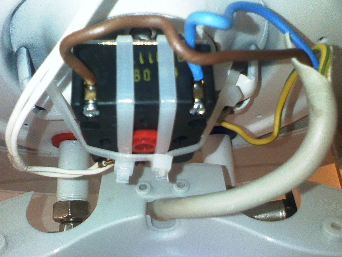

Kolega evo kako se vidi na slici ispod odlučio sam poslušati tvoj savjet, skinuo sam žicu i termostat dodatno pričvrstio sa električarskim vezicama, sad nema miganja..jel sad ovo ok...i može ostati..pozdrav

E ovo je sad mnogo pismenije.
Da rezimiramo:kvar nije bio u termostatu nego nego los kontakt sa grejacom!

Tako je majstore , ti si bio u pravu, samo ja nisam odmah skontao di je kvar(dok nisam vidio da "svjetli" u bojleru bez ikakvog upaljenog svjetla(gorilo, sreća plastika na termostatu je samogasiva)), ovaj "majstor"(?) što je zadnji put mjenjao termostat samo nabacio i otišao, ali uzevši u obzir da nije orginal, bio je problem u kontaktu, e sad sam ja majstorijao, dakle malo špicangama stegnuo kontakte na bojleru te stavio ovaj termostat( i ovo je bio dobar spoj ibez vezica..ali opreza nikad dosta), te nakon toga, kao što je vidljivo stavio sam vezice tako da nema miganja, tj spoj će sigurno ostati dobar, ako nađem ikada orginal(a tražio sam nema, samo ove talijanske univerzalne imaju) ovo ću sve skinuti i staviti taj...hvala svima, eto ako se svi slažete da je sad ovo uredno može se tema i zaključati...još jednom hvala svima Laughing out loud

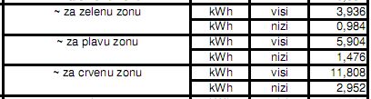

Kamenac se skuplja oko grejača pa onda grejač ne greje vodu nego kamenac i treba mu više vremena da zagreje vodu + što se smanjuje zapremina samog bojlera.
zelena 0-350
plava 350-1600
crvena preko 1600

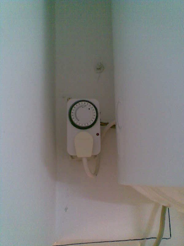

Dali ste mi ideju i ja sam to i uradio na dva bojlera
Izgleda ovako i radi savrseno

Trebao si tajmer da izbaciš van kupatila jer će brzo da ti korodiraju kontakti i može da crkne ili još gore može da se upali jer ima vlage naročito sada zimi prilikom kupanja će da se kondenzuje vodena para po zidovima a samim tim i na tajmer.

Zato se bojler i pali uvek sa prekidača koji je ISPRED tj IZVAN kupatila. Važna preporuka je da je bojler ugašen kada se npr. kupa ili tušira.
