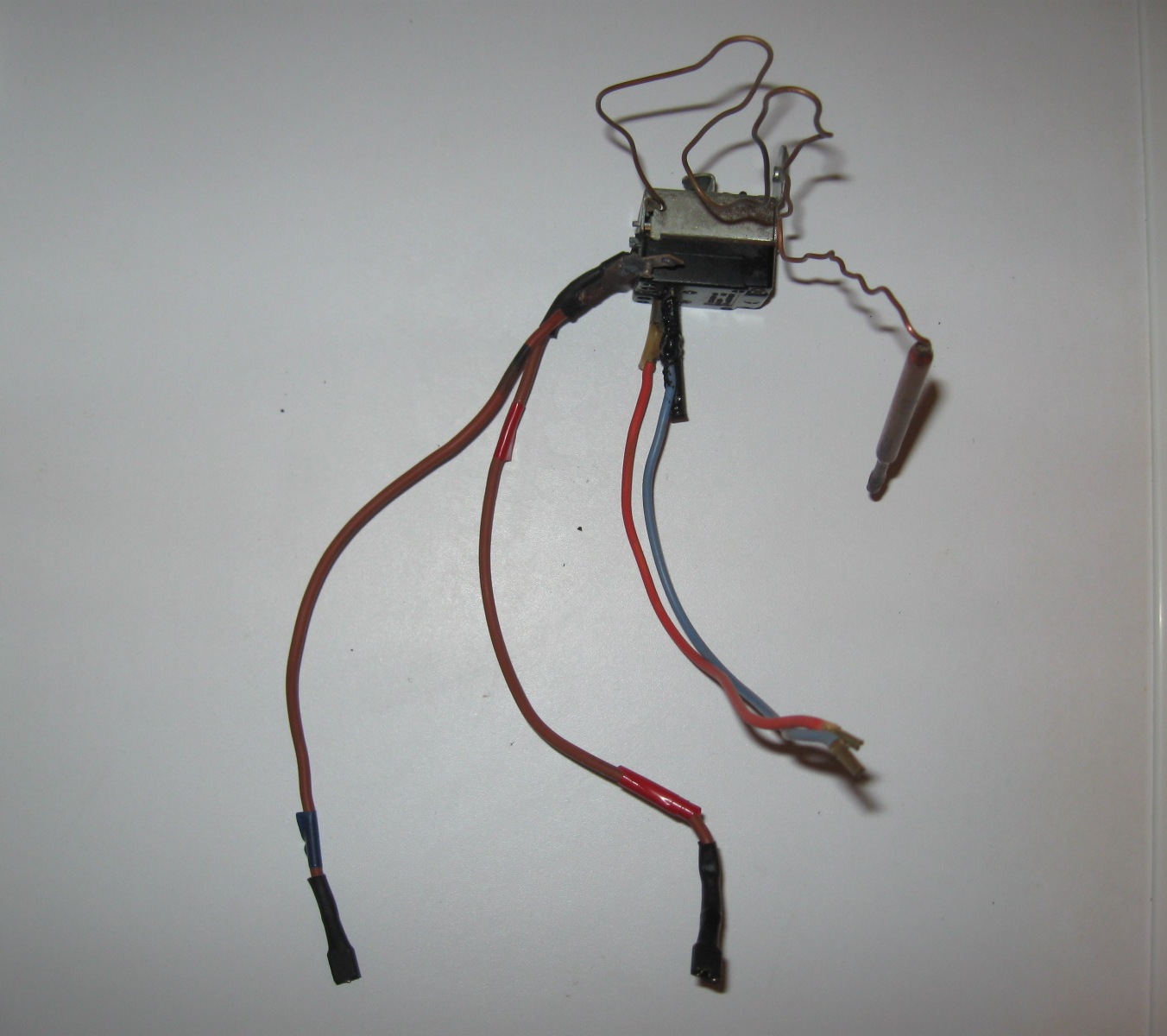

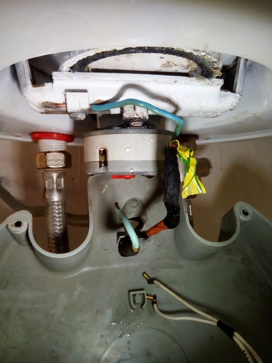

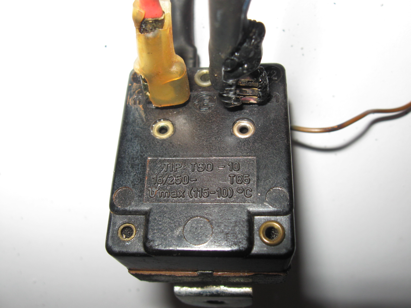

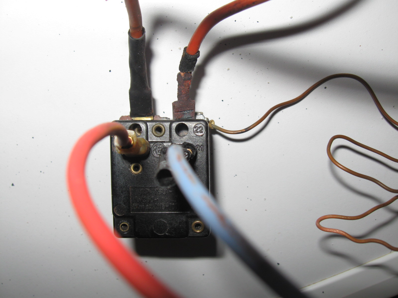

leghorn
leghorn's picture
Registrovan dana: 24/12/2012
- Истопила се пластика на сигурносном термостату где је накачена плава жица. Чак се истопила/изгорела и термоскупљајућа пластика на букснама/стопицама.
- Пре неколико година сам одлучио да заменим жице (кад сам укључио бојлер лампица није светлела, након 5-10 секунди је засветлела, али је кренуло и варничење из бојлера, па сам искључио струју-претпостављам да је варничило код сигурносног термостата. Уопште, паљење лампице са кашњењем било је редовна појава).
- Неко је на једном од форума тврдио да треба да се ставе жице дебљине 2,5. Продавац ми је рекао да је за велики бојлер довољно 1,5. Узео сам обе дебљине за сваки случај. Како је у продавници било само жица у браон силиконском омотачу, обележио сам их црвеном и плавом изолир траком. Мењао сам жицу по жицу - да ли је мој покојни отац нешто мењао не знам, али какво је било стање у бојлеру тако сам радио, тј. црвене заменио „црвеним“, а плаве са „плавим“. Додуше једна жица која је ишла из радног термостата до грејача била је тамно-сива. Зато сам њену силиконску замену обележио црном изолир траком. Ставио сам жице дебљине 2,5.
Једино нисам променио црвену и плаву жицу, које су преко лустер-клеме/редне стезаљке, или како се већ зове пластика са шрафовима са којом се спајају жице, биле накачене на жице из зида. Црвена је била накачена на „зидну“ браон, а плава на „зидну“ плаву. Жуто-зелена је уземљење, то знам.
Међутим, неко је поменуо да плава не мора увек да буде нула, може да буде и фаза. Постоји ли неки безбедан начин да утврдим да ли је плава из зида нула, а браон фаза? Шрафцигер са лампицом не долази у обзир, не бих да пипам жице са тим.
Значи на жице 1,5 накачио сам жице 2,5. Да ли је због тога изгорела пластика на сигурносном термостату на месту где су накачене плаве жице?
Додуше и када су жице биле 1,5 пластика на стопици/буксни била је истопљена, па сам нове жице, тј. стопице на њима изоловао термоскупљајућом пластиком која није преживела високу температуру на „плавим“ жицама.
Пре пар недеља нити је грејао бојлер нити је светлела лампица. Утврдио сам да је грејач у реду, тј. читав. Обратио сам се ћалетовом другару који поправља све живо и нема шта нема од алата. Тврди да нови бојлери немају два термостата, само један, па је скинуо цркнути сигурносни и прикачио жице на радни (који је срећом исправан). Признајем да сам и ја мислио да то урадим, али нисам се усуђивао.
Оно што ме брине јесте да је плаву из зида закачио директно на грејач (како кажу на интернету нула тако и иде, ако се закачи фаза бојлер је стално под напоном, чак и када је бојлер искључен). Међутим, мој отац је качио црвену жицу на грејач, па имамо две могућности или је мој покојни отац закачио фазу на грејач и ми се тако купали, а да нам ништа није било или је ћалетов другар сада закачио фазу на грејач (закачио је плаву жицу из зида на грејач).
На самом бојлеру уз ознаку за земљу која није спорна, стоје и N и R. Пензионер тврди да је N-нула, а R-фаза. Жице из зида иду тако да је горња-браон у висини слова N, а доња-плава у висини слова R. То не мора ништа да значи можда мој отац, када је повезивао бојлер, након крпљења казана, није водио рачуна о ознакама у бојлеру, већ је ишао по бојама. А можда је и утврдио шрафцигером да је браон нула, а плава фаза (он није имао страх од забадања шрафцигера са лампицом по ел. уређајима). А с друге стране можда није знао да нула мора да се закачи директно на грејач, па је качио браон жицу?
Како год, да ли вам нешто говори то што је горела термоскупљајућа пластика на плавим жицама и што је на месту где су плаве жице накачене на сигурносни термостат сада рупа. Да ли то звучи као нула или као фаза?
Бојлер након интервенције пензионера јесте угрејао воду, радни термостат је искључио струју уредно, а ја одврнуо осигурач на табли, за сваки случај пре купања јер не знам да ли је пензионер накачио фазу или нулу на грејач. Јесте закачио плаву жицу, али некада је била накачена браон, тј. црвена.
Пошто намеравам да купим сигурносни (пензионерова прича о томе како то нико више не користи ме не занима, није Бог измислио сигурносни термостат без разлога - а захваљујући сигурносном термостату радни је преживео) волео бих да знам шта је шта.
На крају ћу вероватно морати да позовем јединог школованог електричара кога познајем да утврди шта је шта јер ја цвикам од пипања жице шрафцигером/глинерицом или како се већ зове.

Класичан пример лоших
#156
Класичан пример лоших контаката и још потпомогнуто цурењем. Да би се извели контакти како треба нису довољне комбинирке, како то већина ради, већ посебан алат којим се контакт остварује на прави начин.

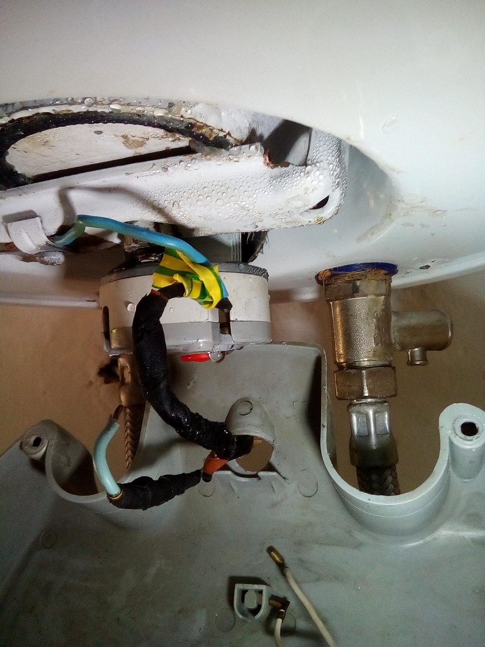

Sat, 14/07/2018 - 18:52
Pitanje za bojler
#158

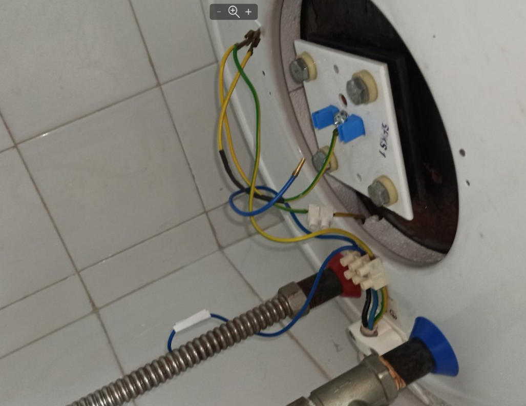

kamenologija
kamenologija's picture
Registrovan dana: 17/03/2018
Bojler je prilično star. Prijatelj mi je dao broj čoveka koji to može opraviti. On je samouki električar. Rekao mi je da treba očistiti bojler od kamenca.
I on je očistio. Bojler je radio. Ali kasnije je morao da dođe još nekoliko puta jer je bojler dvaputa popustio na gumama,
nove gume su bile potrgane dva puta, iako to nije bio problem za koji sam ga zvao, nastao je s njim.
Dobrto, ne mogu to objasniti, pretpostavljam da se to dešava. Ali to nije glavno pitanje koje me interesuje jer kupujem novi bojler
i tražiču provjerenog majstora. Pitanje je koje se pitam da li je majstor pravilno povezao sve žice za napajanje?
Skinuo sam plastiku i fotografisao sam kad je
Otišao i evo na slikama. Jedna žica uopšte nije povezana, hm. Ne razumem se u ovo. Ali on mi je bio sumnjiv,
kao da nije neki stručnjak. Ali ne mogu sigurno reći, jer ne razumem se u struju.
(Ove dole žice za sijalicu sam ja otpojio, ali nisam dirao onu gore nijednu, bilo je kako je uslikano)

Та инсталација вам је
#159
Та инсталација вам је дотрајала и прво се то мора средити. То одкуд плава жица на уземљењу је посебна прича, треба испитати шта је и како везано, није за упутства са форума, мора се тиме позабавити неко ко се разуме, не мора да је електричар по струци. Битно је да зна шта и како треба да се уради.
Sat, 14/07/2018 - 21:55
Jednostavno rečeno strašno ,
#160
Jednostavno rečeno strašno , i ne uključujte tajbojler nikako . Najbolje bi bilo da isključite osigurač od bojlera
Sun, 15/07/2018 - 15:12
Slažem se. Bez brige ja u to
#161
kamenologija
Slažem se. Bez brige ja u to ne diram. Novi bojler ide. Samo me kao neupučenom zanimalo je li spojeno ispravno ili ne.
Sun, 15/07/2018 - 15:15
Isključio sam. Sad je i iz
#162
kamenologija
Isključio sam. Sad je i iz struje i od vode iskopčan. Samo ga trebam na smeče da bacim : ) pa onda zovem pravog majstora.
