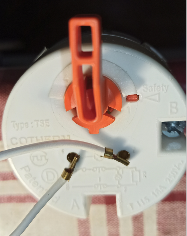

hvala na odg. mislio sam na
#184
Stefan80
Stefan80's picture
Registrovan dana: 27/05/2018
hvala na odg. mislio sam na termostat koji sam izvadio iz Gorenje bojlera (slika)
Naime, novi termosta nema istu skalu, ono sto je bilo neka sredina skale to je sada na nuli...
podsetio sam se da mi je neko jednom rekao da ima neki osigurac ili tako nesto, da li je to mozda ovo crveno sto pise "Safety",
da li to treba pritisnuti? ili na koji nacin to proveriti?

Upravo to je sigurnosni
#185
BOSSKE
BOSSKE's picture
Registrovan dana: 13/06/2010
Upravo to je sigurnosni osigurac, on je visekratan, samo sto se mora svaki put kad se aktivira, deaktivirati pritiskom na dugme
Tue, 03/11/2020 - 21:30
cim se cesto aktivira taj
#186
Trofrtaljac
Trofrtaljac's picture
Registrovan dana: 28/08/2013
cim se cesto aktivira taj sigurnosni osigurac nesto nije u redu, ili je zalepio radni deo termostata pa ne prekida i pregreva se, ili neko je rasturao termostat pa rastelovao rucicu za podesavanje i sad i na manjem podeoku se pregreva. rizicno...
