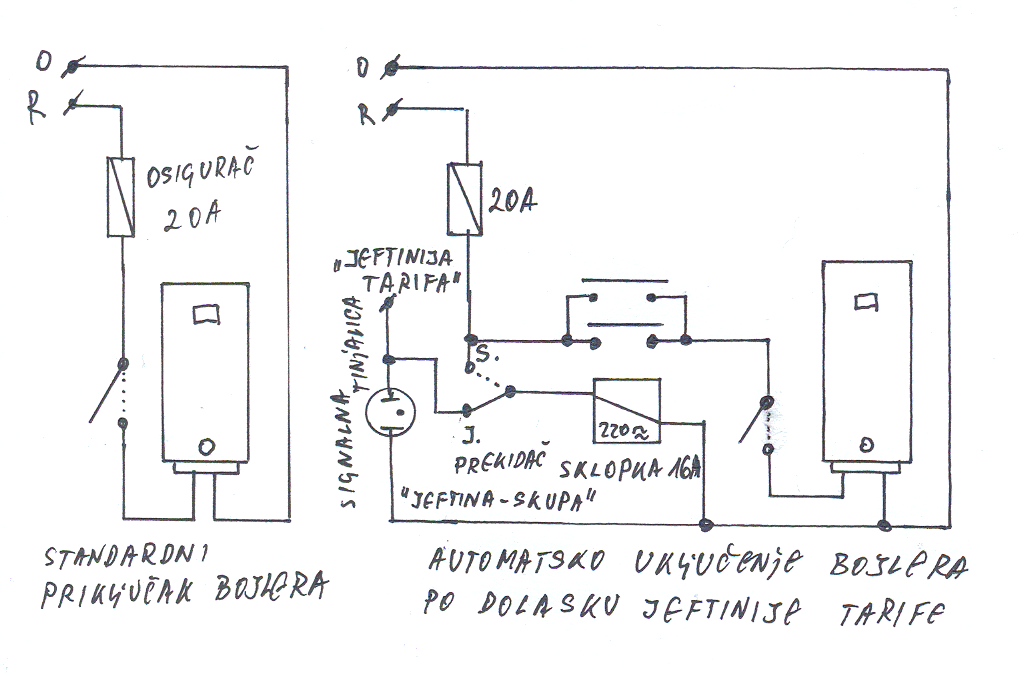

Toma.R
Toma.R's picture
Registrovan dana: 05/11/2009
Pozdrav svima, isti problem sam imao i ja i evo kako sam ga rešio. Potreba za toplom vodom je stalna i ja sam se odlučio za varijantu da stalno imam toplu vodu a da je zagrevam samo kada je jeftinija struja. Ovo sam rešio jednostavno tako da sam u podtablu sa osiguračima ugradio klasičnu sklopku za 16A, sa namotajem za 220V. Faza sa osigurača za bojler odvedena je prvo na sklopku pa je sa nje dalje odvedena gde je i išla prema bojleru. Namotaj sklopke se napaja paralelno sa signalnom tinjalicom za jeftiniju struju, tako da bojler radi samo od 23h do 07h. Termostat bojlera sam podesio na 65C i to kod mene radi već oko 20 godina bez ikakvih problema. Bojler gasim prekidačem na zidu samo kada sam odsutan više od 7 dana.Za slučaj da se postojeća količina tople vode potroši, a da se nebi čekalo 23h... ugrađen je i prekidač kojim se dovede drugo napajanje namotaja sklopke i bojler radi na skupu struju (netreba zaboraviti da se kasnije prekidač vrati u položaj "jeftina"). Evo i skice, mislim da ovo svaki ssm može da uradi.

Viktor011
Viktor011's picture
Registrovan dana: 05/02/2010
Pokazani primer je reshenje koje je masovno u upotrebi u nekim Beogradskim naseljima. Izvodjach radova je neka slovenachka firma.Dosta solidno je izvedena kompletna gradnja.Dato reshenje se pokazalo kao veoma pouzdano i praktichno. Komanda kontaktora neznatno opterecuje signal tarife.Sve je po propisu i nema krshenja propisa i ugrozavanja bezbednosti stanara. Licno sam protivnik raznih "budzenja" i improvizacija pogotovu u prostorijama gde je vlaga prisutna i postoji mogucnost dolaska vode u kontakt sa el. instalacijama i uredjajima...

tihi2
tihi2's picture
Registrovan dana: 02/05/2009
Imao sam takvo rešenje do pre oko 3 godine, a onda su mi zamenuli brojilo za digitalno sa daljinskim uključivanjem niže tarife koje NEMA izvod za signal jeftine tarife. Nekoliko puta sam tražio da mi to odrade, ali te modele koje su imali nijedan nije imao izlaz za signal. Imam tropoložajni prekidač 1, 0, 2 gde mi je 1 uključivanje bojlera kada signal jeftine tarife pobudi kontaktor, 0 ugašeno i 2 upaljen bojler.
Ostalo mi da ručno uključujem u 23 i isključujem u 7, što i radim.
