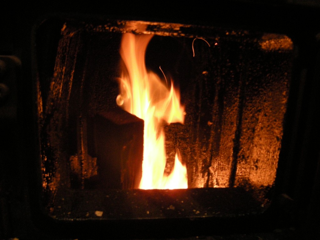

Loženje je išlo jednom na dan. Merio sam i utvrdio da u Viadrus U24 sa 6 članaka od rešetke do donje ivice vrata za loženje može da stane oko 40 kg uglja Banović orah. Prilikom loženja zadnjih par dana sam mešao ugalj sa drvima i stavio oko 25 kg uglja i jedno 6-8 komada drva (onako kad se panjče iscepa na četiri dela - takvi komadi). Na ovom vremenu period loženja je 24 h. Npr. potpaljivao sam oko 18h i sledećeg dana ponovo u to vreme. Naravno da vatra nije gorela svih 24h, ali je izolacija kuće odradila svoje.
Ipak je izolacija jako važna stvar. Kada pećka umine i temp. vode u sistemu padne na 50 stepeni, pa krene na dole, e onda izolacija mora da zadržava tomplotu u kući. Što je bolja izolacija kuće, periodi loženja su duži. Prosto Smile
Još jedna interesantna stvar je da se voda u sistemu vrlo brzo podiže. Kad potpalite pećku, u dosta kratkom vremenu podigne temperaturu u kotlu na radnu i vi ste slobodni. Pored toga, radnu temperaturu (koju ste zadali na regulatoru) drži satima, sve dok se pepeo ne popne dovoljno visoko da zaguši bočne otvore. Kada ga protresete i žar padne na rešetku, peć se ponovo zalaufa Smile. Praktično, kada temperature nisu niske, nema ama baš nikakve potrebe da peć obilazite i tresete pepeo. Narvno da je preporučljivo uvek malo obići, a što ne protegliti noge i udahnuti svežeg, hladnog vazduha Smile

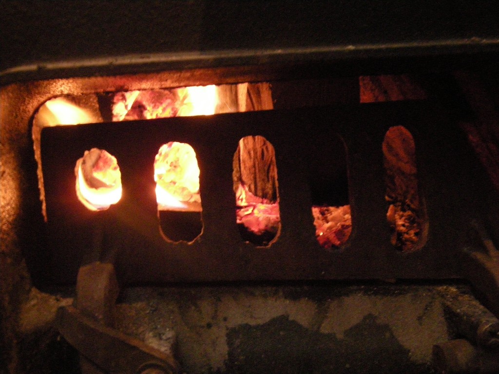

Što se tiče intervala loženja dobro si opisao, i moja su iskustva slična, ali smatram da to prigušivanje pepelom nije realna slika i da će praviti probleme kada padnu temperatuure. Ovo pričam iz svog iskustva, i kod mene je apsolutno isto, ali smatram da je realno da peć koja je puna nakon 5 sati rada treba obići i dobro razdžarati. Punjenja treba tempirati kao kod uzimanja antibiotika, da padne pred spavanje pa ujutro itd, tako da peti sat sagorevanja padne pred odlazak u krevet pa tada dobro razdžarati i dopuniti. Ukoliko se ostavi da tinja ne sagoreva ekonomično i počinje da sagoreva na gore kroz prvu komoru pa se zato i gomila pepeo. Mislim da ona treba da radi kao lokomotiva i da joj to prija ali za takav rad ti treba još par hiljada evrića za 3-4 hiljada litara akumulatora.

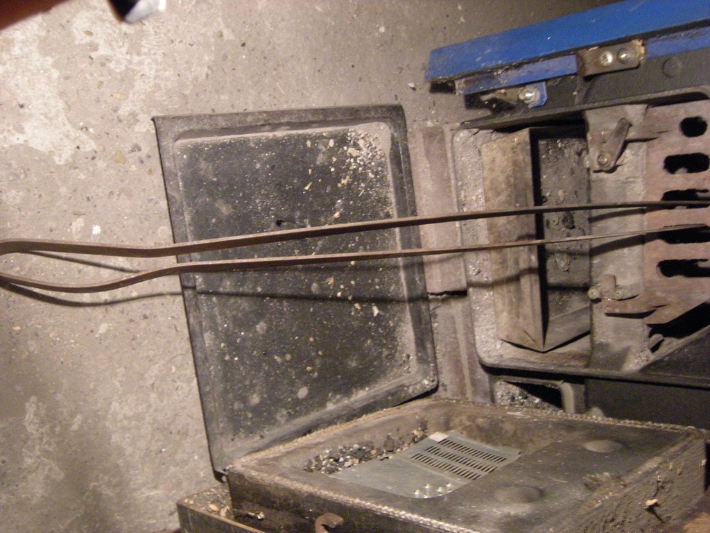

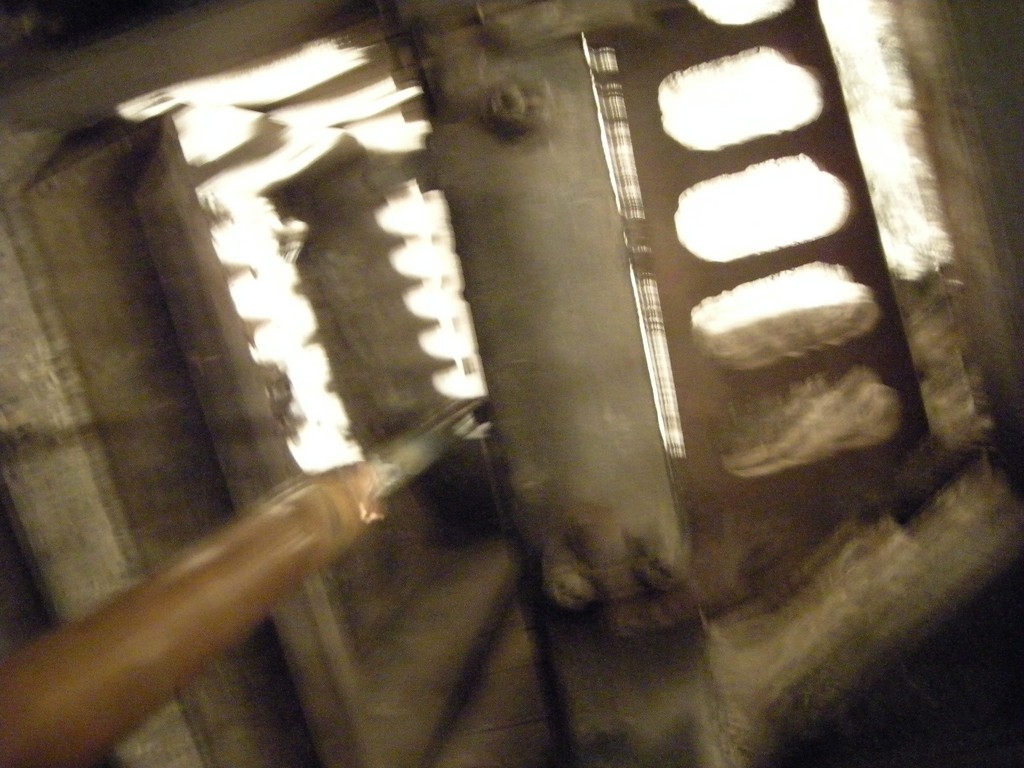

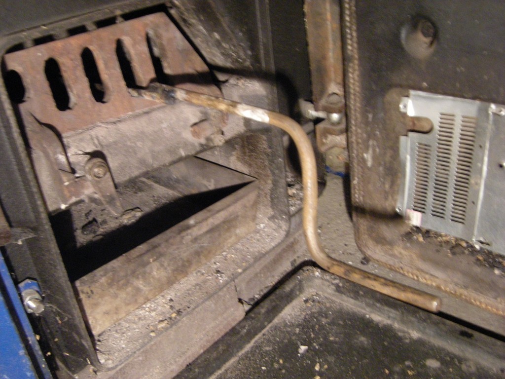

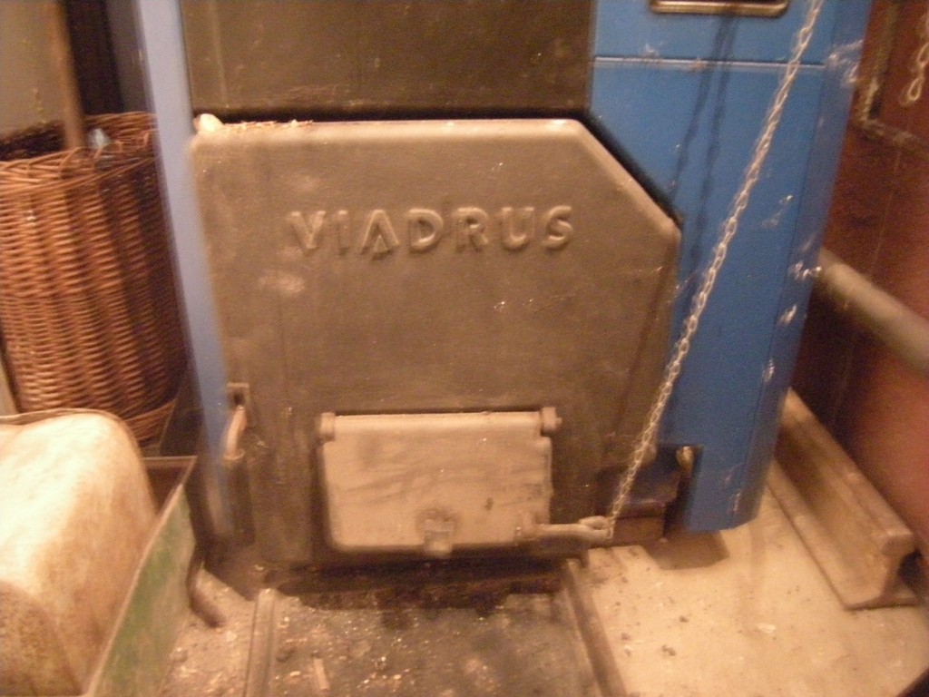

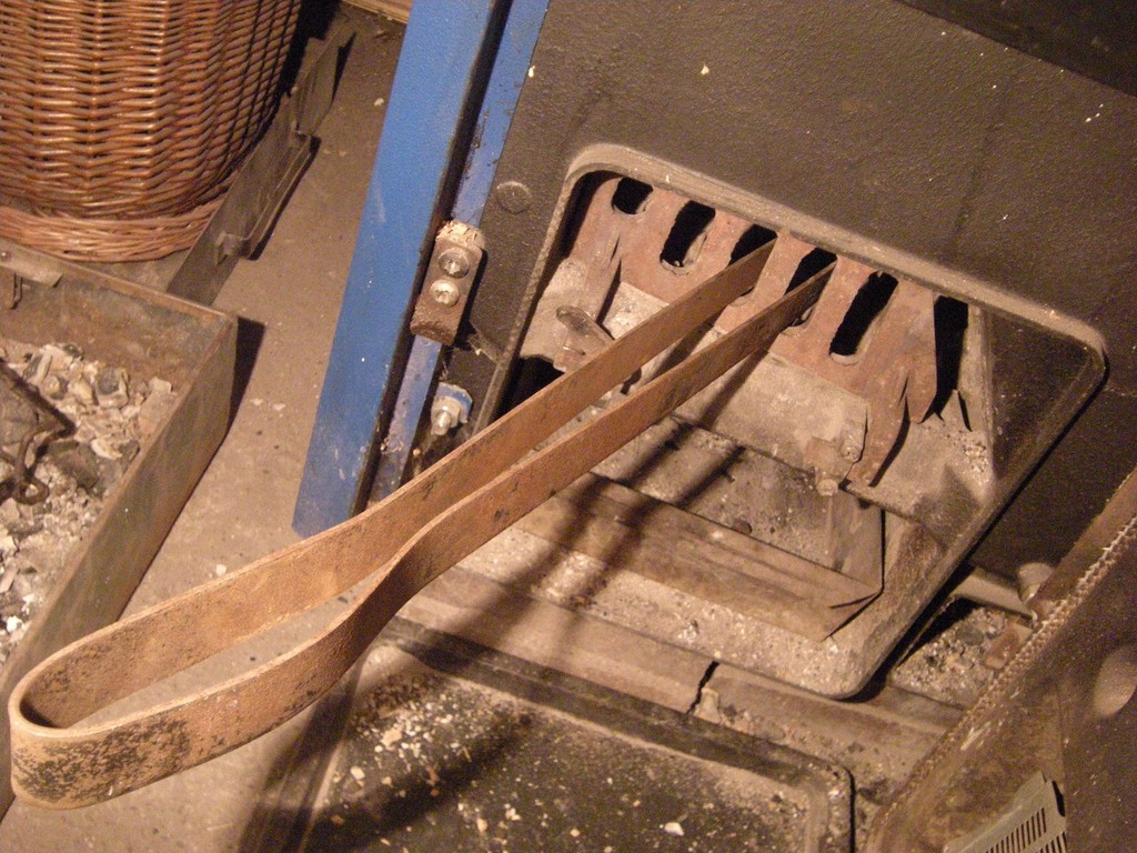

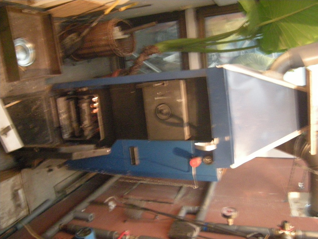

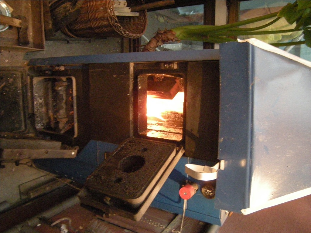

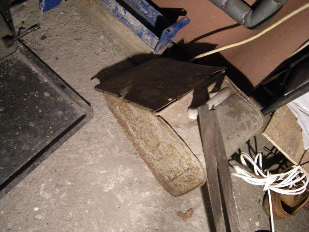

DA zaboravih napravio sam zgodniu stvar za džaranje, to je običan flah koji sam imao širine 4 cm debljine 3 mm. Izmerio sam dubinu ložišta flahom i samo ga savio kao mašice to je sve samo malo uobličite dršku. Prolazi kroz rešetke donjih vrata i odlično prolazi kroz žar koji je pod teretom uglja. Evo još nekih slika na kojima se vidi podpaljivanje početna temperatura, temperatura nakon 20 minuta, moja zaštita regulatora promaje....

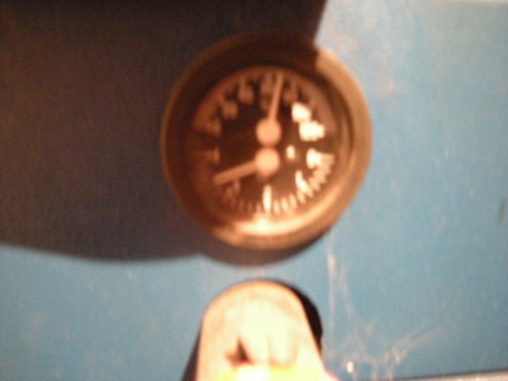

Jedino što mi malo nije jasno, otkud toliko veliki pritisak u tvom sistemu? Jel to neka greška kod očitavanja ili je on stvarno toliki, oko 3,5 bara?

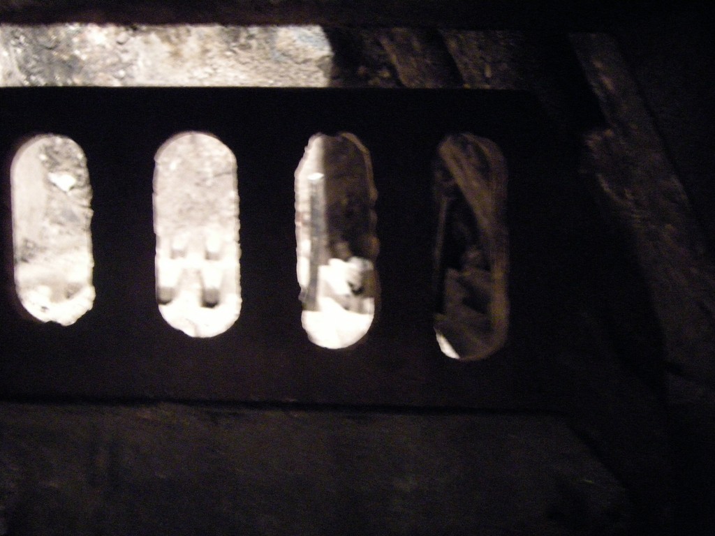

Kod mene kotlarnica nije baš u nivou kuće, već je ukopana oko 1,0 m. Uslikao sam kotlarnicu sa vrata, pa možeš videti. Inače je ona ozidana, izolovana je i nema nikakvih problema oko smrzavanja. U njoj bude i toplo od loženja. Naredne godine bi trebalo da je pregrađujemo i pravimo unutra još jednu ploču, da dobijemo dva nivoa. Što se tiče akumulatora toplote, to je kod mene malo neizvodljivo, jer nema dovoljno prostora za to. Možda kada završim ovo što sam planirao, ali kažem možda Smile
Dakle, ovaj kotao, kao što reče @nikolajev, mora da radi bukvalno kao lokomotiva. Drva ne trpi, pa ako se u sezoni grejete isključivo na ovo gorivo Viadrus ima model U26. Model Viadrus U24 je isključivo predviđen na ugalj i to granulacija 24–60 mm, kako piše u uputstvu, što je granulacija "orah". Drva malo za potpalu, natrpa se uglja do gornjih vrata i gotovo, zime nema.
Nešto sam gledao unutar one komore za dogorevanje, pa se sve mislim da probam da ubacim još koju ploču (turbulator) u tu komoru. Otići ću do otpada da vidim šta bi moglo da se nađe od debljih limova, neko parče, pa da ga iskrojim i probam da dodatno zadržim plamen u tom delu kotla. Čunak je dosta vreo kada peć radi kao lokomotiva i reklo bi se da tu ima prostora da se ta toplota više zadrži u kotlu. Mislim da ima prostora za tako nešto. Moguće da su Česi to i probali, ali možda im je i promaklo Smile. Kada je grejanje u pitanju, ne žalim da uložim truda pa da probam još neke novine, jer koliko vidim uvek tu može nešto da se doda, popravi, napravi bolje. Ko zna, možda dobijemo i dodatno iskorišćenje toplote i poboljšamo karakteristike ovog našeg napaćenog kotla he he he. Odvojiću ovo u sledeći post i tamo staviti skice onoga što bih hteo da uradim u kotlu.

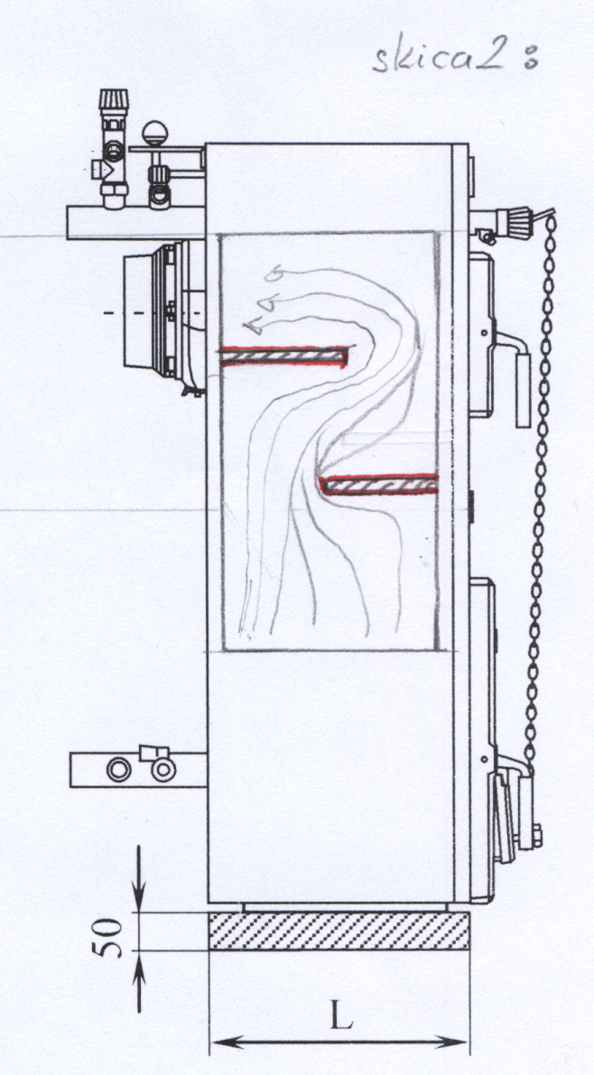

Skica 1 pokazuje mesto gde
#47
sniko22
sniko22's picture
Registrovan dana: 20/07/2011

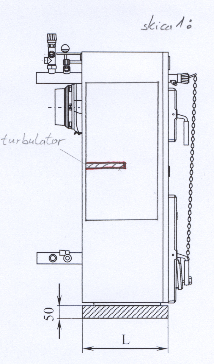

Skica 1 pokazuje mesto gde turbulator inače stoji u komori za dogorevanje. Koda je stigao moj kotao, turbulatori su bili namešteni u tom delu i baš tako, a vidim i sa slike koje je stavio @DzigiBau da i na drugim kotlovima se oni nalaze u tom predelu. E sad, ako bi se dodao još jedan turbulator i to da se oni sada rasporede na način kako sam to nacrtao na Skici 2, možda bi se dobilo dodatno iskorišćenje. Pretpostavljam da bi se na ovaj način plamen iz ložišta dodatno zadržao u komori za dogorevanje, gde se inače nalaze i izmenjivači toplote, i da bi se na ovakav način povećalo iskorišćenje. Trebalo bi da čunak bude hladniji, a ako kotao bude i dalje dobro radio, znači da smo nešto uspeli Smile

sniko22 godinama već skiciram
#48
nikolajev
nikolajev's picture
Registrovan dana: 12/10/2012
sniko22 godinama već skiciram i maštam o tome da potpuno iskoristim energiju peći, tako da na izlazu gasovi budu hladni. Međutim , kao što si mogao da vidiš iz proračuna dimnjaka o kojima smo govorili a i iz onog programa, promaja tj. uzgon dimnjaka ponajviše zavisi od razlike spoljašnje i temperature gasova, pa iz toga sledi da bi se uzgon dimnjaka ukoliko bi gasovi bili hladni anulirao. Za ovakav način jedina je pomoć ventilator koji i ja planiram da postavim, i povežem sa regulatorom promaje i još malo elektronike. Naime ja sam planirao da ne stavljam ventilator direktno na izlaz cevi kako bi on vukao dimne gasove već kao kod npr. pištolja za peskiranje, da mlaz upumpanog vazduha u pravcu vrha dimnjaka, a posle izlaza dimne cevi peći, povlači dimne gasove. Mislim da ništa nisam objasnio ali sada nemam sliku skice a okačiću je.
Razmišljao sam o dodavanju turbulatora ali kod mene nisu tako vreli dimni gasovi, a drugo što me plaši je to što se materijali različitim intenzitetom šire i skupljaju, pa se plašim eventualne štete.
Mislim da ti je bolje da probaš da staviš klapnu na dimnoj cevi kao klasični cug, pa ako ne valja samo ga ostaviš otvorenog i nikom ništa.

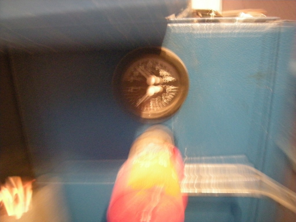

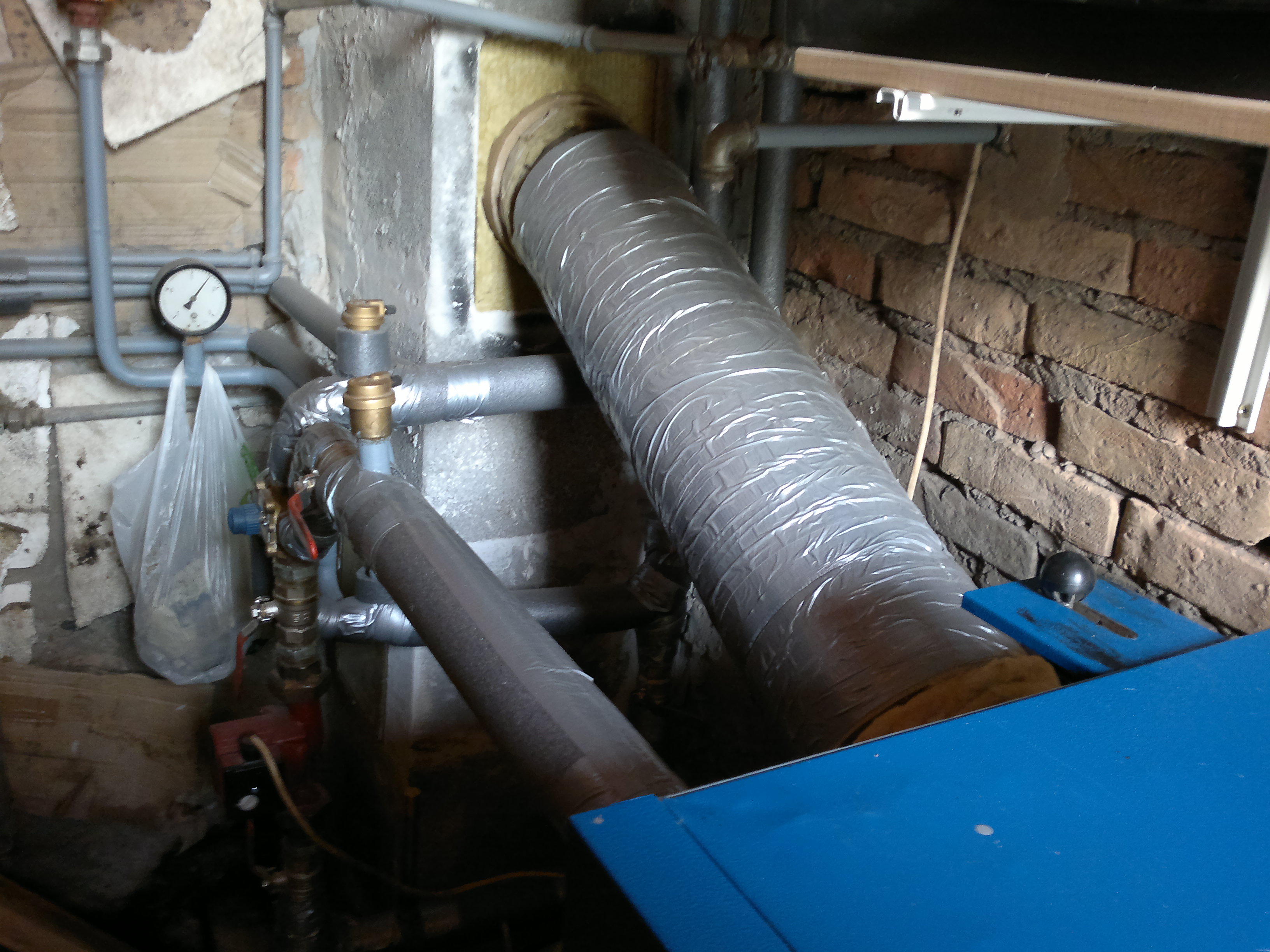

Adam nadam se neće dugo, a manometar je prilikom prepakivanja majstor pretegao pa ne pokazuje tačno a imam drugi koji je sa strane, pritisak je mislim 2 bara.
Stavio sam i ja izolaciju ali mi je frka zato što nemam antifriz, pa ukoliko se peć eventualno ugasi može lako da pukne u određenim situacijama. Razmišljao sam o zaštiti u vidu grejača mek cinija iz čačka, koji bi postavio na radijator najbliži kotlu, pa ga preko termostata koji bi postavio u kotlarnicu priključio na mrežu kako bi temperatura uvek bila pozitivna u sistemu. To je rešenje dok se ne desi nestanak struje. Ja sam nešto navikao da kotao bude na sigurnom u podrumu gde ne može da smrzne, mada vidim da ameri to ne praktikuju, njihove peći su često napolju. Čak sam i našao u nekoj našoj knjizi o kotlovskim postrojenjima da samo nužno kotlovi mogu stajati u podrumskim prostrijama, pa se tu navodi provetravanje i hiljadu nekih s... i pored toga ja opet glasam za podrum.

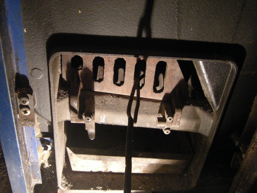

Napravio sam još neka pomagala za džaranje, slikaću pa ćete videti. Planiram da automatizujem džaranje, ali to je za iduću sezonu najverovatnije. Naime smatram d je kod ove peći pored onih grešaka koje sam naveo, najveći problem pepeo koji ne spadne gde trba i nakon nekih 5 sati rada počinje da guši peć, džaba ti sve ostalo kada ti moraš zbog toga da sidjež i džaraš da bi se postupak sagorevanja nastavio, čime si skratio autonomiju. Ja sam nešto već okvirno smislio ali otom potom.

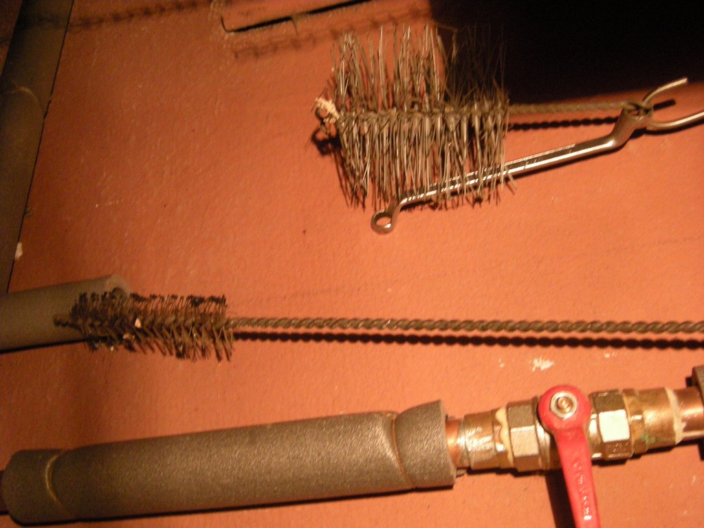

Evo mojih novih džarača, a kada budem automatizovao džaranje neće više s pećkom biti ka....
Džaram po kućama..
Ovaj prvi je za džaranje odozdo, i može se vući cik cak po rešetci, drugi je zamišljen da se ugura i rotira kako bi razbio deblji sloj a treći je već isproban i opisan u nekom od postova, a tu je i moja praistorijska ali efikasna kofa za sipanje, ko i četke.

sniko22 ако си баш решио да стављаш турбулаторе можеш за израду истих да употребиш флах 8 цм ширине 8 мм дебљине, мислим да је толико не замери ако сам мало омануо, ја сам исти користио за нека ојачања, а имам и један који ми је остао па када будем измерио рећи ћу тачне димензије. Са њим је лако подесити жељену дубину а за ширину спојиш два. Срећно.

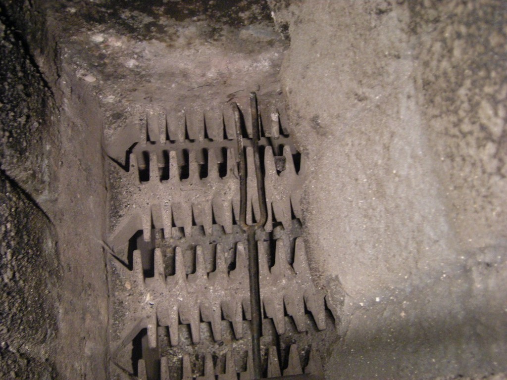

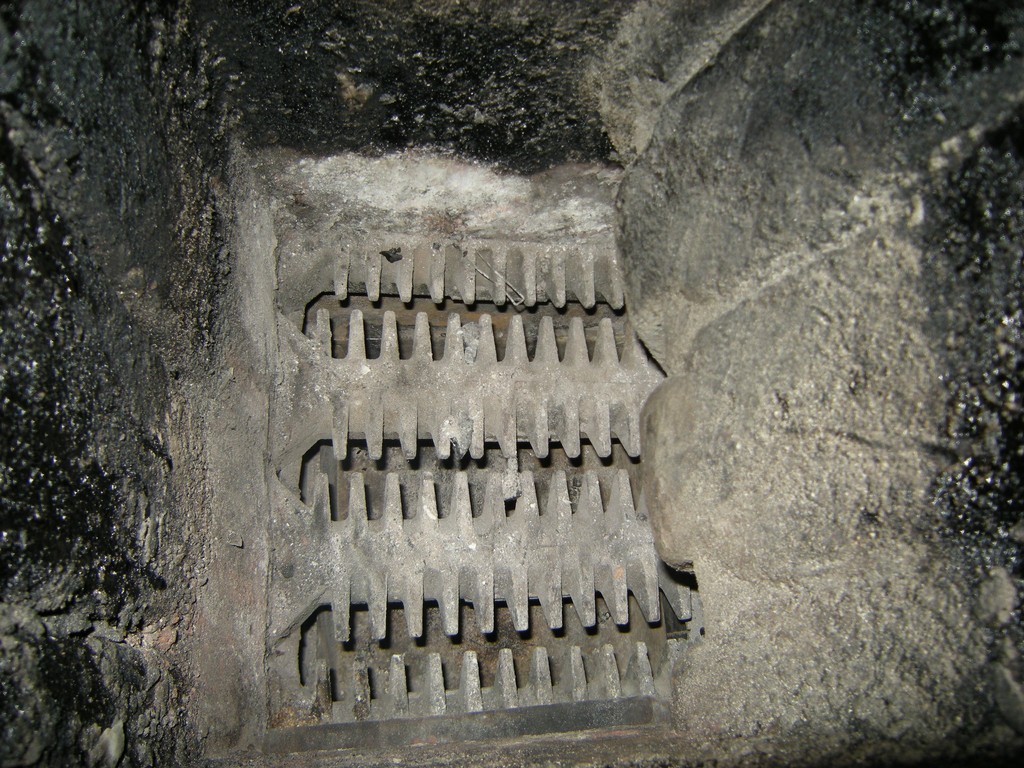

Tebi ova improvizacija baš ide od ruke Smile ... Ja sam srećom pri kupovini kotla dobio i prateći pribor, pa nije bilo potrebe da se mučim i pravim ove potrebne drangulije.
Uzeću jedan turbulator iz komore, pa ću spram njegovih dimenzija da pravim. A što se tiče dužine, to moram meriti unutar komore. Nadam se da ću do kraja nedelje stići da obiđem otpade i pronađem nešto adekvatno. U krajnjem slučaju mogu i te flahove iskoristiti, samo ne znam da li su dovoljno kruti i koliku temperaturu mogu da podnesu. Bojim se da se ne zatope i ne zalepe za izmenjivač toplote, pa onda zbogom čišćenju komore za dogorevanje Smile

Što se tiče flaha debljine 8 mm imaš ga u jeep komercu to ti je skoro 1 cm debeo čelik tako da na toj dužini ima čvrstinu, a što se tiče topljenja zbog toga ja i negodujem na ovu ideju, to neznam da ti kažem. Čini mi se da originalni turbulatori nisu od običnog metala već da je u pitanj neka legura, ovo govorim zato što kada sam čistio tu pločicu mislim da se boja metala nekako prelivala, ali to ne mogu tvrditi zato što pločica nije bila nova i već je bila izložena uticaju plamena i hemikalija u peći. Što se tiče drangulija i ja sam dobio onu veliku kuku a imam i nešto ostataka drangulija od raniije, ali to nije potpuno prilagodjeno da može da završi svaku vrstu čišćenja sa lakoćom i bez mnogo prljanja. Moram da priznam da mi ova zajebancija predstavlja psihičku relaksaciju nakon radnog dana a obzirom da imam pristojnu i pristupačnu radionicu alate i malo veštine eto i nečeg korisnog.

Bez straha da moze da se
#54
DzigiBau
DzigiBau's picture
Registrovan dana: 21/02/2010
Bez straha da moze da se istopi separtor plamene komore!
Celik kakav god da je,topi se na temperaturama preko 1300C mozdda i 1500C a tu temperaturu ne moze da ostvari ni jedan ugalj sem koksa ili nekih posebnih vrsta.
Plocica u Viadrusu mislim da je od livenog gvozdja pa ako nadjete nesto tako ne bi bilo lose da se ugradi.
Eksperimentisite i nadam se da ce imati efekta u manjoj potorsnji.
Pazljivo citam vase postove i tema ide u lepom smeru.Samo napred!
Ponovo,svaka cast na postovima i hvala za slike!Jedna slika 1000 reci!

Nisam ništa uspeo da uradim
#55
sniko22
sniko22's picture
Nisam ništa uspeo da uradim od onoga što sam planirao. Danas obilazio otpade, ali bilo kasno. Neka ne rade subotom, a neka samo do 13h. Dobro sad znam radno vreme, pa ću voditi računa.
Leptir na vratima za loženje (sekundarni dotok vazduha) sam morao skroz zatvoriti jer dimnjak tuda vuče vazduh kada je donja klapna zatvorena. Temperatura išla i do 90 stepeni. Kada sam ga zavrnuo od tada sve radi OK. I dalje ložim samo jadnom na dan. Potrošnja oko 30 kg uglja dnevno. Nema džaranja, samo potpala, napunim uglja i malo drva i miran do sledećeg dana. Smile

sniko22's picture
Jeste, dimnjak je bukvalno najvažnija stvar. Od njega sve zavisi, a ja sam taj koji je to lično iskusio. Staviću ovde video da čujete kako to izgleda kada odžak vuče Smile. Valjda će prihvatiti format .3gp (tako mi je telefon napravio).
@nikolajev svi te podržavamo u tvom nastojanju da napraviš najbolje rešenje za džaranje i srećno u tome. Danas pre podne sam ložio samo drva. Temperatura kotla zadovoljavajuća, ali kondeza ima. To jednostavno tako mora kada se lože isključivo drva. Inače ona su ostala još od prošle godine i suva ko barut. Odakle taj kondez, nije mi jasno. Oko 13h je stavljen kombinacija ugalj-drvo i kondeza nema. Što je više drva u ovoj smeši u kotlu će biti i više kondeza. U okviru ovog posta sam napravio i snimke, koji su napravljeni oko 18.30 h. Vidi se da je temperatura kotla i dalje konstantna iako kotao gori više od 5 sati.
Što se tiče onih pločica, one su nameštene, ali neću još ništa da pišem o tome dok ne isprobam sve Smile. Za sada samo mogu da vam kažem da pločice moraju biti od vatrostalnog lima, inače će se iskriviti u komori za dogorevanje, a onda se više neće moći izvaditi, znači zbogom pravilno održavanje komore. Moraju da budu debljine najviše do 5 mm i ne šire od 14 cm. Mora im se dozvoliti da mogu da lepo uđu u komoru i da imaju mogućnost širenja. U suprotnom će se kotao oštetiti.
Definitivno kotao nije za drva. Ako neko planira da ovaj kotao koristi isključivo za drvo, moj savet vam je da ga ne uzimate. Imate drugi model i to Viadrus U26.
