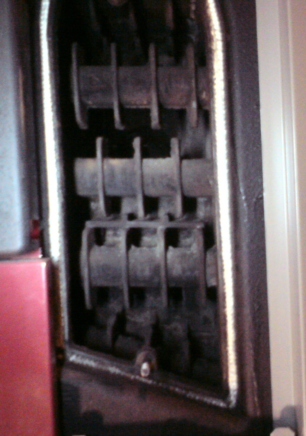

Ja sam probao da stavim i neke keramičke pločice u komoru za sagorevanje, ali te što sam imao su debljine oko 6-7 mm. Prolazile su knap, pa čak su malo i zaglavljivale, tako da ne bih baš preporučio da se stave u višlje delove. Moglo bi da idu skroz u donji deo gde su izmenjivači nakoso postavljeni. tu ima puno prostora, pa ako i puknu lako će se izvaditi.
@nikolajev evo u ovom postu imaš ponovo onu našu dobro poznatu sliku komore za dogorevanje od našeg druga @DzigiBau Smile Pretpostavljam da turbulator kod tebe stoji na istoj toj visini u komori, samo što je gurnut skroz unutra. Ja bih ti predložio da ga izvadiš i staviš isto tako ali za jedan nivo na gore. Kada ga budeš gurao do kraja, on će doći u zoni donjeg dela dimnjače. Ali pazi da ga ne uguraš skroz u zvono. Proveri od nazad kroz otvor za čišćenje zvona dokle je došao, pa ga prstima vrati nazad u komoru taman toliko da nije u zvonu. Baš me interesuje da li će ti peć tako bolje goreti. Kod mene se ovo pokazalo kao bolje rešenje i bilo je manje i kondeza. Baš me interesuje da li ćeš primetiti razliku na bolje Smile
Možeš uzeti i keramičku pločicu ali stavi je skroz dole u onaj deo gde su izmenjivača ukoso postavljeni. Pločica neka ide odmah na početak, tako da se nasloni na poklopac komore i zatvori prvi vertikalni prored. To bi bila otprilike dužina oko 20 cm, a širina neka bude 14 cm ili 13 cm da može da prođe kroz otvor gde je poklopac. Ovo sa keramičkom pločicom ne moraš isprobavati, ali baš me intertesuje tvoje iskustvo kada turbulator staviš tu gde sam ti opisao i da li primećuješ da peć bolje funkcioniše.
Hteo bih i ovo da dodam! Što se tiče džaranja, toga više nema. Prošle godine sam se ubio od džaranja i trčakaranja. Čim se malo pepela bilo nakupilo na rešetki, peć gubila snagu, pa sam morao stalno da džaram i osposobnim sveže gorivo i žeravicu na rešetku. Generalno zaključak je da se mora imati jako dobar dimnjak i svaki problem sa gorenjem i dimom će biti rešen.

sniko22 hvala na korisnim
#63
nikolajev
nikolajev's picture
Registrovan dana: 12/10/2012
sniko22 hvala na korisnim informacijama i savetima, iz svega mogu da zakljucim da imamo vrlo slicna iskustva sa kotlom, mislim na periode lozenja i autonomiju, sa tom razlikom sto koliko sam shvatio ti zbog dobrog dimnjaka nemas potrebe uopste da dzaras. Sto se tice autonomije kod mene pec nakon potpaljivanja kada stvori sloj zara i preko njega sipam malo ispod vrha nasipnog okna, temperaturu drzi na zadatoj vrednosti nekih 7, 8 sati u zavisnosti od toga sta sam sve stavio unutra. Autonomija varira u zavisnosti od toga da li je pec potpuno ociscena pre punjenja ili je samo dopunjena pa razdzarana, u drugom slucaju posle 5 sati, okvirno potrebno je prodzarati kako bi kiseonik dosao do novog ogreva. Tvoja autonomija u smislu drzanja zadate temperature verovatno je povecana i zbog same snage kotla koji je sa 5 clanaka.
Ovo sa turbulatorima cu da isprobavam drugom prilikom, sada ispitujem neke druge stvari pa ne bih da ukrstam vise novina, kako bi imao realnu sliku rezultata, a i moram da zavrsim moj dzarac.

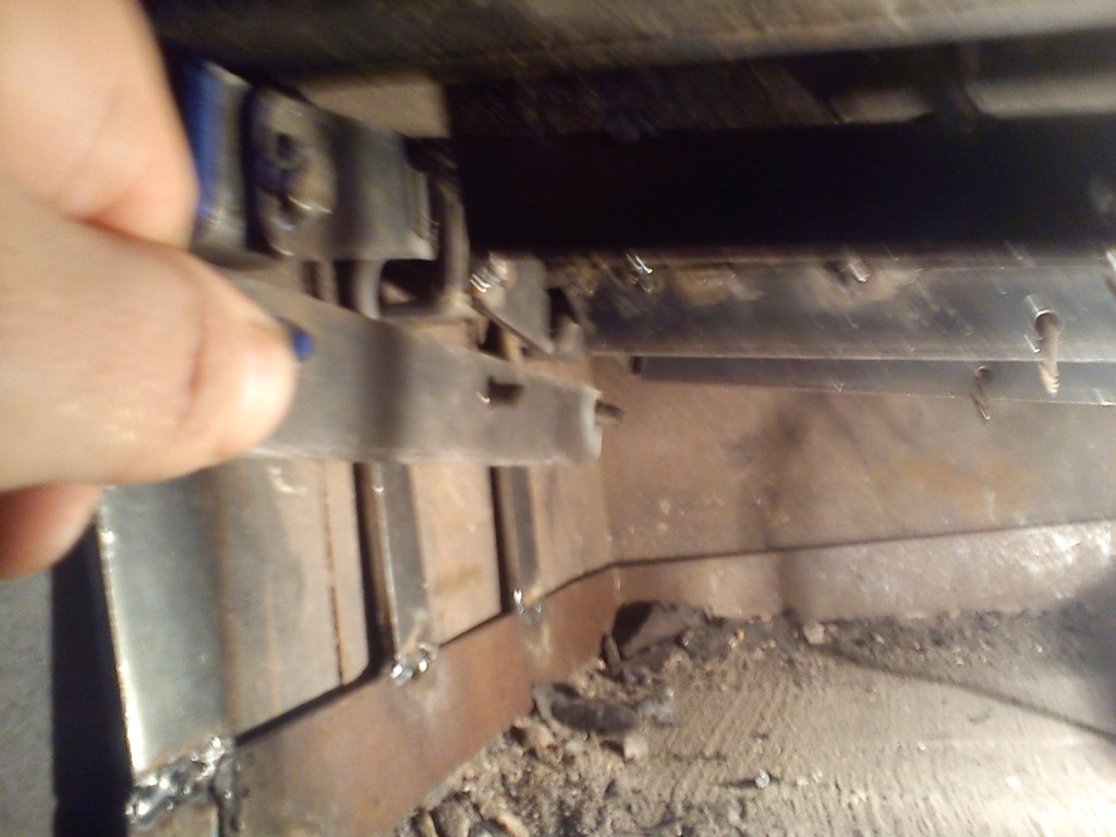

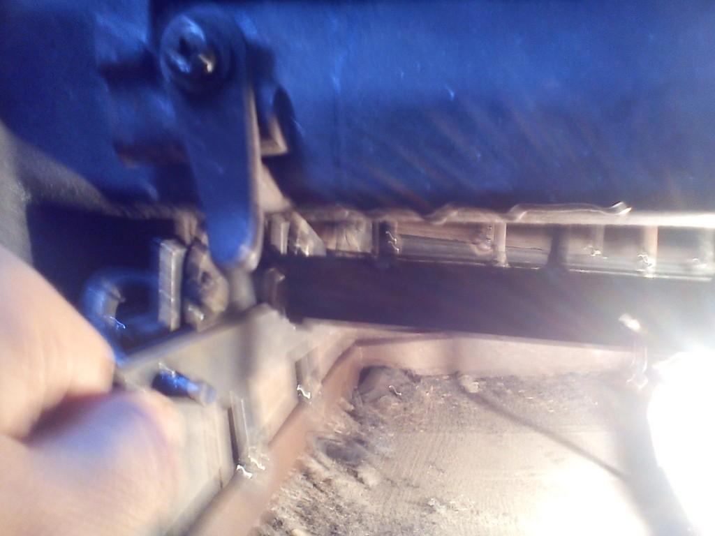

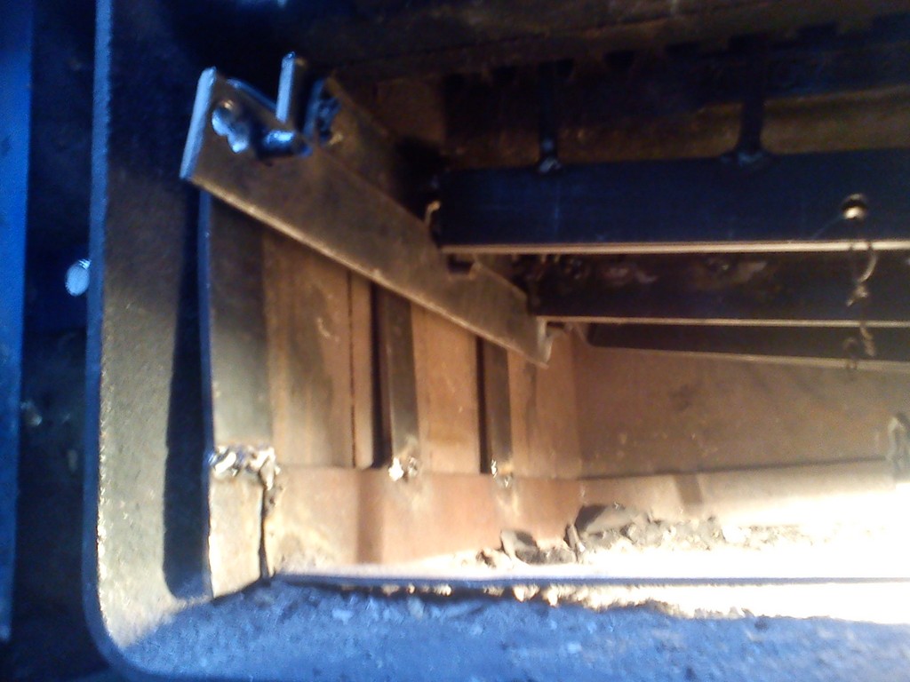

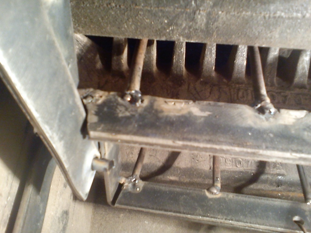

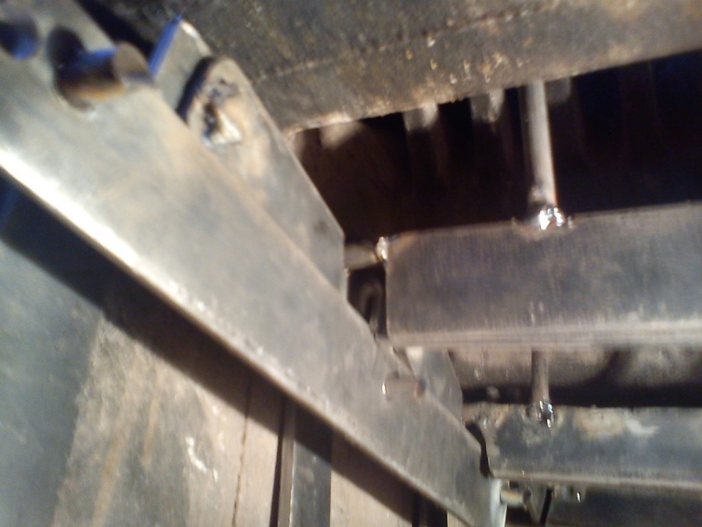

Montirao sam mehanizam, samo
#64
nikolajev
nikolajev's picture
Montirao sam mehanizam, samo jos da podlozim.

Ovo tvoje baš interesantno
#65
sniko22
sniko22's picture
Registrovan dana: 20/07/2011
Ovo tvoje baš interesantno izgleda. Još kada bi mogao da baciš na YouTube neki video da vidimo kako to u stvari funkcioniše kad ima pepela. To bi bila prava stvar. Smile
Koliko sam te shvatio i ti si zadovoljan sa periodima loženja. Kod mene je to duže, verovatno zato što mi je kotao veći. Moj Viadrus ima 6 članaka i 69 l vode u njemu.
Nemoj zaboraviti da turbulator koji već imaš pomeriš, jer me interesuje da li ćeš primetiti razliku. Smile Pločice ne moraš stavljati, ali probaj samo tulburator.To ti je minut posla Smile

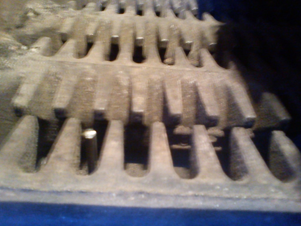

Evo tek sada zavrsih sa
#66
nikolajev
nikolajev's picture

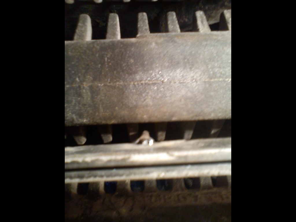

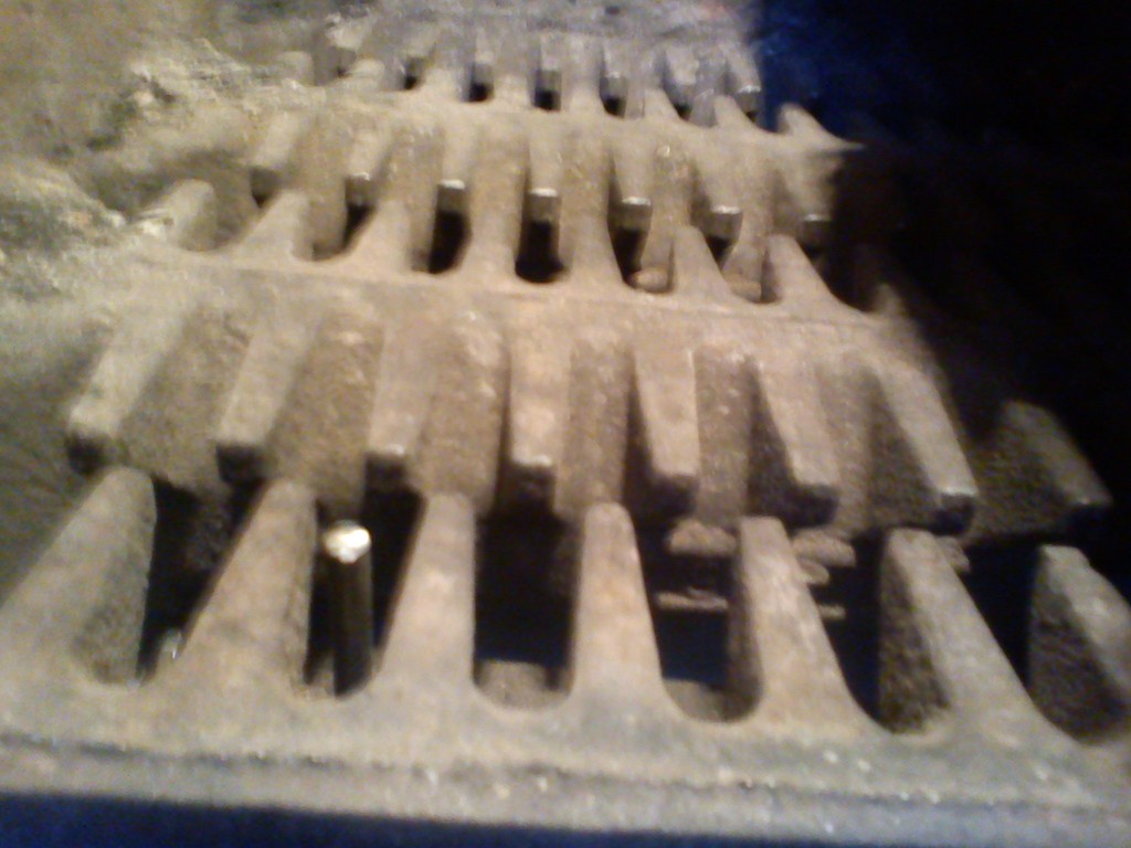

Evo tek sada zavrsih sa zavarivanjima pa sam zalozio po prvi put sa ovim cudom. Nesto mi se sporo raspaljuje mislim da je zbog vazdusnog pritiska. Ovo je prvo lozenje, snimicu sve samo sto nikad nisam uploodovaona youtube pa nisam siguran da ce to iciglatko, ali snaci cu se nekako. Ideja je ne da to bude neki mocni dzarac vec da kada mu dodam motor i automatiku periodicno prodzara i omoguci permanentan dotok vazduha i pospesi sagorevanje.
Sat, 17/11/2012 - 19:25
Radi lepo sve dok se izmedju
#67
nikolajev
nikolajev's picture
Radi lepo sve dok se izmedju zuba resetke i siljka ne zaglavi neki grumen. Problem je u tome sto se siljci ne krecu samo gore dole vec prave delimicnu kruznu putanju. To sam namerno tako namestio i sada vidim da sam pogresio. Pokusacu to da resim brzo. Inace lepo radi, rastrese sav sitan pepeo tako da pada sa komadicima zara u pepeljaru. Jedino se plasim da se zubi ne deformisu i naprave mi problem, ali se nadam da nece. Videcu kako ce se ovako ponasati pa javljam.
Sat, 17/11/2012 - 22:58
Oki, samo napred i srećno sa
#68
sniko22
sniko22's picture
Oki, samo napred i srećno sa tim čudom. Najvažnije je da ne odustaneš. Pa ni braća Rajt nisu odmah iz prve poleteli, trebalo je tu mnogo truda Smile

Doradio sam mehanizam i za
#69
nikolajev
nikolajev's picture
Doradio sam mehanizam i za sada obecava, ali otom potom. Poslusao sam savet koji se tice turbulatora i premestio ga tik ispod zvona a pre toga je bio jedan segment nize. Istovremeno sam ocistio komoru od one fine garezi koja je znak daobrog sagorevanja. Tek sam nalozio i deluje mi ok.

Tue, 20/11/2012 - 03:16

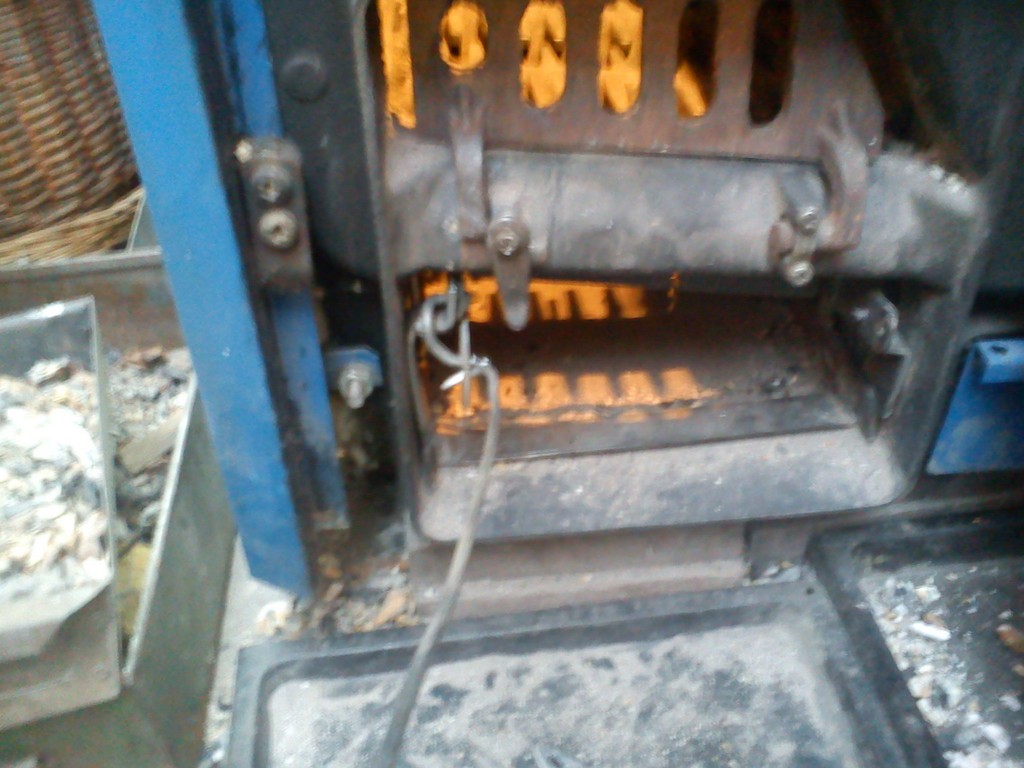

Evo snimaka dzaranja. Nisu
#72
nikolajev
nikolajev's picture
Evo snimaka dzaranja. Nisu idealni posto se dzaranje obavlja sa obe ruke pa mi je bilo malo nezgodno da drzim telefon i da dzaram. Ima tu mesta za jos usavrsavanja ali otom potom.
Leva poluga pokrece makaze koje idu gore dole i na kojima su postavljeni siljci kao cesljevi. Siljci se srednjom polugom najpre usmere ka napred kako bi prosli kroz resetku kotla, zatim se lovom polugom sve to izdigne i onda se moze rastresati gore dole ili napred nazad. Tesko je opisati verujjem da nista nisam objasnio.
http://www.flickr.com/photos/90236427@N02/8201120962/in/photostream/
http://www.flickr.com/photos/90236427@N02/8199910701/in/photostream/

Izveštavaj sa dešava sa turbulatorom, nemoj da zaboraviš

Што се тиче турбулатора, пећ
#76
nikolajev
nikolajev's picture
Што се тиче турбулатора, пећ дефинитивно боље вуче и боље сагорева али ми се чини да брже исисава огрев. Такође сам приметио да у малој пепељари има више оне фине чађи што би требало да је знак боље промаје котла. Механизам сам извадио пошто остали укућани нису спремни да прођу обуку за коришћење, а ја како би га заштитио од прегрубог и вандалског коришћења извадих га из фуруне. Ускоро ћу да чистим другу комору па можда нешто искомбинујем.
Спојеве чункова сам задихтовао специјалном смесом и мислим да је то баш дало ефекте. Специјална маса састоји се од брашна и воде замешаних на брзака а арматура је новина поцепана на траку која се натопи том масом и гурне где треба. За сада је ок а ако се запали јавићу.

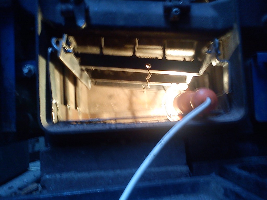

sniko22 imao sam havariju,
#86
nikolajev
nikolajev's picture
sniko22 imao sam havariju, uslovno receno. Bio sam bolestan jedno 5 dana, za koje vreme je lozila moja tasta koja je totalnii ali totalni idiot sto se tice bilo cega sto je kompleksnije od metalne sipke. Ona je lozeci ubacivala ugalj na oruk kroz vratance i isti lansirala u zvono dimnjace, sto je dovelo do delimicnog zaglavljivanja klapne. Tako sa poluzatvorenom klapnom je lozeno tih 5 dana sto je dovelo do sakopljanja smole u zvonu, koja se izmesala sa ugljem i prasinom, sto je dovelo do toga da nisam mogao nikako da ocistim klapnu i zvono bez skidanja dimne cevi i zvona. Sreca sto je bilo suncano i toplo pa sam to uradio za jedno 4 sata rada. Inace pec je i tako radila solidno. Nakon skidanja ocistio sam na jedvite jade depozit sa klapne i zvona, ocistio nagomilanu cadj sa spoja zvona i druge komore. Nakon ciscenja pec je mnogo bolje radila i drzala temperaturu znacajno duze.
Osim ovoga improvizovao sam izolaciju dimne cevi i zakljucio da bi trebalo detaljno da je izolujem. Improvizaciju sam skinuo posto imam neku ideju da napravim novu dimnu cev koja bi bila efikasnija i sa manje krivina koju bih izolovao vunom i preko nabacio oklop od tankog lima. Tek kada sam stavio tu izolaciju shvatio sam koliko toplote odaje moja zmija od cunka. Naime cunak je kod mene retko vreo da ne mozes da stavis ruku na njega, pa me je to navelo da pomislim da je iskoriscenje peci veliko i da zbog toga cunak nije vreo. Medjutim to je zabluda, cunak se zbog svoje velike povrsine hladi i daje lazni utisak, tek nakon privremenog umotavanja pamucnim tkaninama, shvatio sam koliko temperature pobegne kroz isti, sto smanjuje temperaturu dimnih gasova na izlazu iz dimnjaka i time i uzgon samog dimnjaka.
Inace sam prilicno zadovoljan, narocito nakon ciscenja peci od kada ona mnogo bolje sagoreva i drzi temperaturu, kao na pocetku grejne sezone.
Dakle dimnjak je za ovu pe' najbitnija stvar, tako da na prolece planiram da uzmem inox element i produzim dimnjak za jedno 2 m kao i da sredim i izolujem dimnu cev.
Smole ima u prihvatljivim kolicinamai nje se prakticno ne moze resiti.
Kako je kod tebe, da li si cistio skoro izmenjivace.

Ispravka nije rozetna f200
#90
nikolajev
nikolajev's picture
Ispravka nije rozetna f200 nego f160, e sad kako ce se ponasati videcemo, tek kada je budem ponovo ocistio i sve to ponovo namestio. tek tada cu realne rezultate da imam. Za sada radi dobro ali mislim da i dalje ima smole u nekoj meri. Kupio sam krivinu sa revizijom koju cu staviti do peci i ceo cunak cu izolovati. Pokusaj da izolujes i zvono, posto ja nesto kontam da je prva komora zvona hladnija od druge, pa bi se u slucaju da se izoluje kompletno zvono temperatura u obe komore izjednacila, valjda. Takodje sam razmisljao i o jednoj cevi veceg promera koja bi se stavila da stoji uspravno na resetci i isla do gore gde se inace sve kondenzuje, u kom slucaju bi kondenzacija odlazila u drugu komoru. Inace ova rozetna je legla kao da je za to pravljena.
Skidanje zvona je ok, ali zamisli tu operaciju u sred cice zime, zato cu pokusati sa ovom revizijom. Jesi li primetio kako radi nakon takvog ciscenja, meni je nabila 90 c za cas. Definitivno se mora nesto preraditi kod ove peci, ali to tek na prolece.
