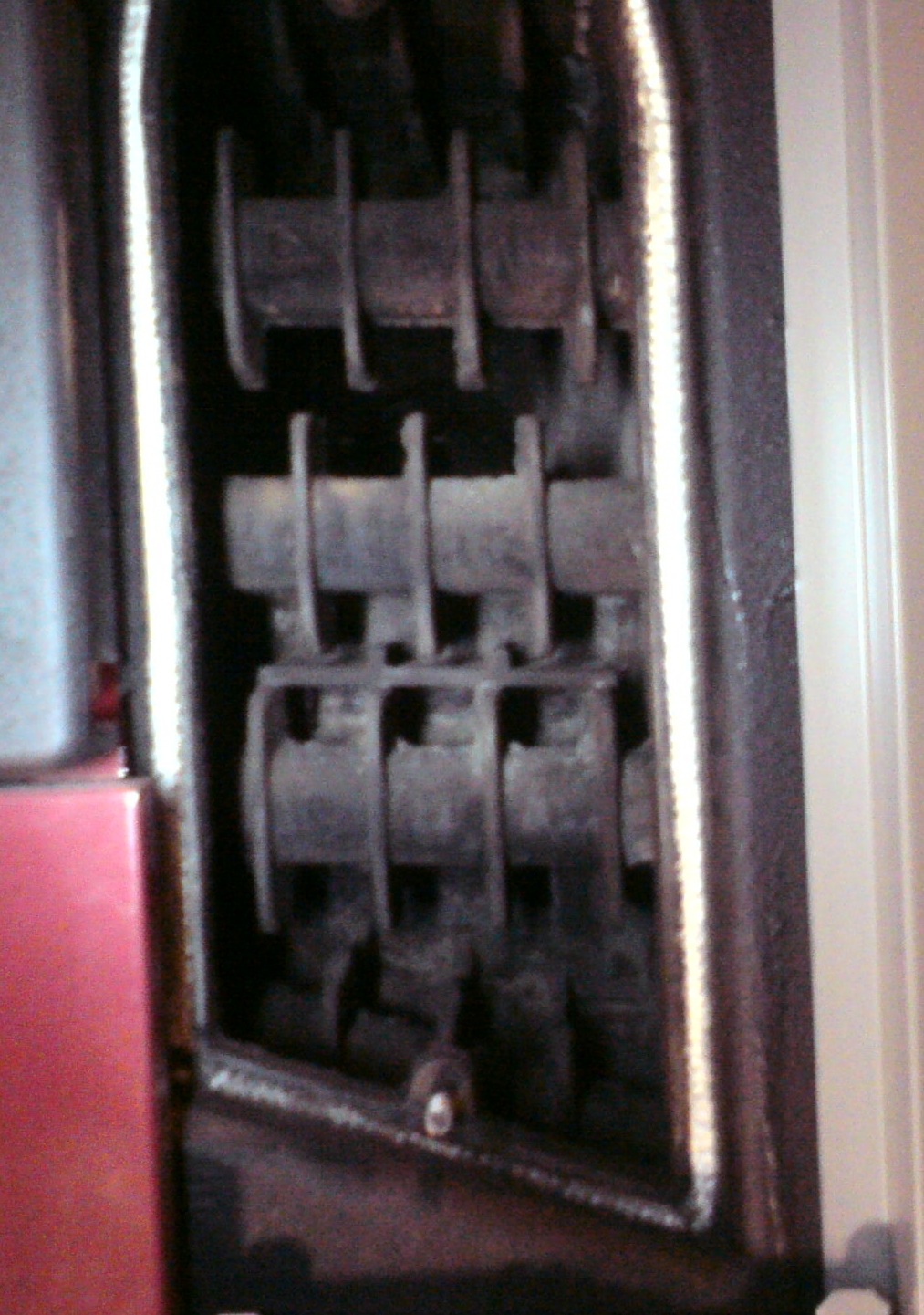

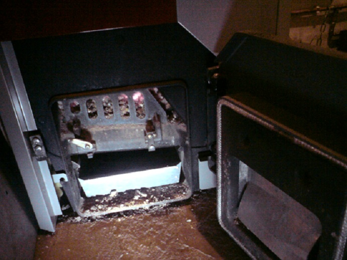

Posle vise od dvadeset godina stadler je prosupljio pa sam ga zamenio viadrusom u24 od 40kw.Interesuje me kako pravilno da podesim klapne sekundarnog i tercijajnog vazduha.Lozim suva bukova drva.Dimnjak nije bas ekstra ali ovu zimu mora izdrzati a za dogodine planiram rekonstrukciju.
Pozdrav ihvala

Viadrus U24 je trajnožareći kotao koji je prvenstveno namenjen za ugalj. Primarni dotok vazduha je ispod rešetke (iz pepeljare). Sekundarni je na vratima nasipnog okna, dok je tercijalni u plamenoj komori.
Raspored otvora je isti kao i kod svih ostalih trajnožarećih kotlova pa predpostavljam da je i podešavanje isto.
Ono što me brine je dimnjak za koji kažeš da nije dobar. Kotao koji imaš ima normu EN303-5/3 koja se dodeljuje kotlovima sa maksimalnim iskorišćenjem (čak nisam siguran da ovu normu ima Junkers Superclass).
Napiši kako se kotao ponaša to je jako bitno za podešavanje pomenutih otvora.

Da ne otvaram novu temu a u planu mi je kupovina Viadrusa U24.
Mene brine,onako razmisljajuci o prakticnosti kotla, da li nastaje problem prilikom dzaranja i resetanja pepela kroz resetku posto mi se cini da otvor i resetka na donjim vratima je bas bas mali i ne vidim nacin kako uz pomoc nekog alata za ciscenje moze da se ocisti pepeo kako bi nova kolicina goriva pala na resetku i sagorevala ili zahteva redovno dzaranje a desava mi se da sam poslom i 12 sati van kuce.Da napomenem da oduvek imam toplovodni kotao sa ravnim lozistem i nikada nisam imao kotao sa donjim sagorevanjem a pri tome dosta godina lozim ugalj banovici a oni koji ga koriste znaju sta znaci pepeo.Jel ima neko iskustva?

Mislim da nemaš razloga za brigu ložište ovog kotla je idealno za sagorevanje uglja. Otvori za plamen koji se nalaze između nasipnog okna i plamene komore su dovoljno visoki da mogu da podnesu određenu količinu nataloženog pepela na rostovima. Razmak između rešetke koju čini sklop članaka nije mali pa je teško da se formiraju naslage pepela. Kotao je sa donjim sagorevanjem pa teže dolazi do pojave nesagorele šljake (naravno ako je sagorevanje dobro, radna temperatura, vlaga goriva i dimnjačka promaja). Pepeo koji promaja ponese u plamenu komoru ima svoje mesto na dnu komore pa čak postoji i pepeljara za lakše čišćenja.

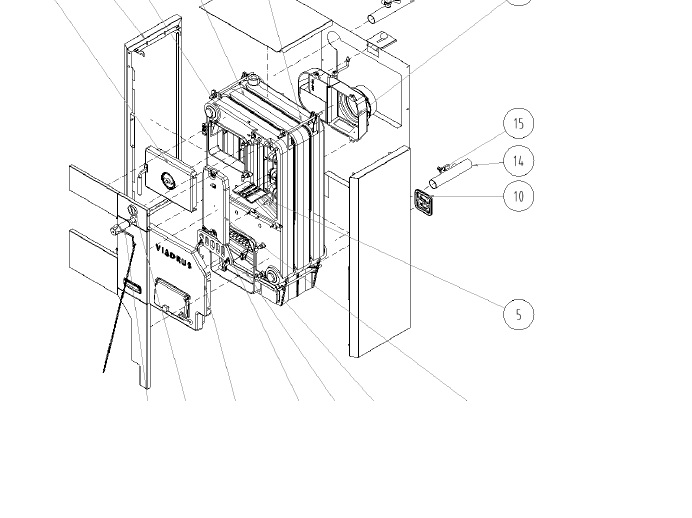

Da te pitam ono banalno.Da li si zatvorio klapnu koja sluzi da kratko spoji nasipno okno sa dimnjacom?Nalazi se odmah iza gornjih vrata i sluzi da ti ne dimi kada otvoris gornja vrata da ubacus gorivo.
Druga stvar da li si ubacio i onu plocicu u izmenjivace kako po uputstvu predvidjaju?

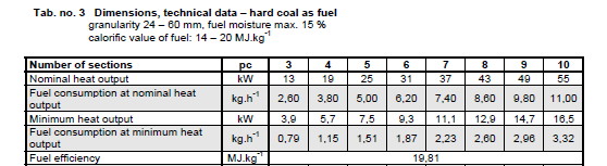

Sve stoji onako kako sam ti rekao sto se tice goriva i cuga dimnjaka.E sada ako me pitas da li je dovoljno jak dimnjak moraces da sam vidis po tabelama na Schiedelovom sajtu dijagram zavisnosti visine dimnjaka,jacine kotla i svetlog preseka dimnjaka,odnosno njegovog precnika.Ali pazi to je za izolovane keramicke schiedel elemente.Ne znma kakav je tvoj dimnjak!
Druga stvar je kaloricnost uglja.
U uputstvu imas tacno koliko snage daje za odredjenu vrstu uglja u zavisnosti od broja clanaka.Okacicu ti tu tabelu pa ces videti da za banovic uglaj orah U24 od 4 clanka daje 19Kw a za RUski kameni 25 Kw i tako dalje...
A sto se tice plocice ,oni to nazivaju separatorom komore za sagorevanje,meni se cini da dodje odmah iznad kosine nasipnog okna tj odmah iznad prvih izmenjivaca.Videces na slici!Poz br.5
Sta da ti kazem sem dosta strpljena i eksperimentisanja!Javi sta si uradio!Pozdrav

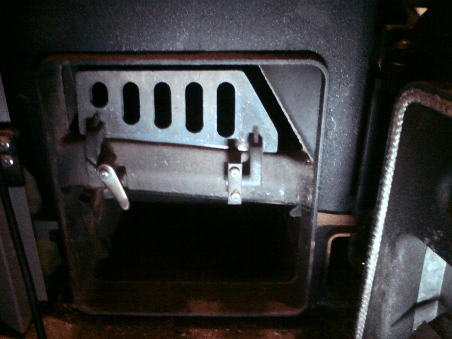

Jel ova plocica treba da bude
sniko22
sniko22's picture
Registrovan dana: 20/07/2011
Jel ova plocica treba da bude na ovom mestu, gde se vidi na slici, ili treba da se gurne skroz unutra?
Ja imam ovakav kotao i lozio sam ga ove zime, ali kao sto si rekao DzigiBau treba tu godinu dana uigravanja sa njim Smile

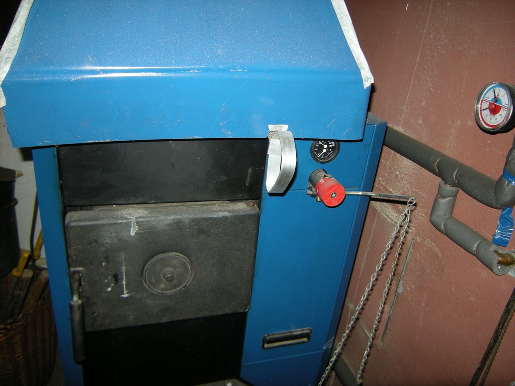

Kao što rekoh evo nekoliko
nikolajev
nikolajev's picture
Registrovan dana: 12/10/2012

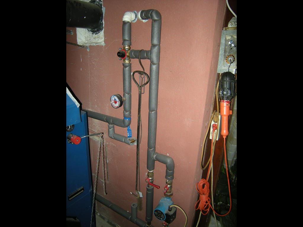

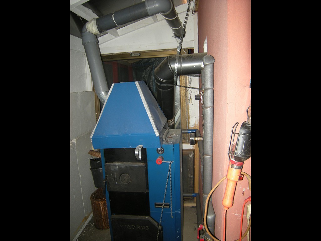

Kao što rekoh evo nekoliko sličica.
Kao što vidite ja sam se malo zaneo prilikom pravljenja kotlarnice, ali mislim da makar što se tiče ventilacije nisam pogrešio, osim što bih umesto ovih cevi trebalo da stavim oluke ili nešto slično.
Da se ne bi zavlačio iza kotla izvukao sam alu flah, od koga sam napravo ručku, na prednjoj stranu kotla, a sa zadnje sam na flahu izbušio rupu i montirao ga maticom i oprugom na mesto bakelitske kugle. Čunak je iako je dobro plaćen krvavo prerađivan i varen, zato što nikako nije mogao da se upasuje jedan u drugi (upljeni su u Expontu). Na poslednjoj fotki idi se stara peć tj.njena yadnja strana sa delom instalacije koja je ostala na njoj. Od instalacije je na staroj peći ostao ventil za dopunu, ispustni ventil, termozaštitni ventil, čiju sam sondu izvukao iz peći i napravio joj ležište između cevi koja dovodi toplu vodu i zida, i sve to dobro izolovao. Toliko za sada.
  • front kotla sa haubom na sebi
  • cev ventilacije
  • nova ručka klapne
  • skupo plaćen čunak koji je sr...
  • razvod cevi sa pumpom
  • ostatak instalacije na staroj peći

Svaka cast na iscrpnom postu a i na slikama.
Zbog ovakvog truda clanova na ovom forumu on je sjajno mesto.
U principu sam razumeo princip rada ovog kotla i mogu reci da mi se dopada.Svakako mi je u samom vrhu kada budem kupovao tj.mislim da je najbolje sto se tice kotlova za ugalj.
Zaista u prospektu postoje podaci za posebne vrste uglja kojih nema kod nas a jaci su i od cuvenog Ruskog koji ima da se uzme kod nas.Takodje ima i podataka za slabije ugljeve nivoa Banovica i koliko se kw dobija koriscenjem njih.Isto sto se tice granulacije uglja pise da je najbolje da bude granulacije od 20-60 mm,tj "orah" bas zbog toga da se ne bi zaglavljivao i da bi bolje slegao.
Imam i je dno pitanje u pogledu sigurnosti.Sta sa sigurnosnim ventilom?Video sam da je preporucen u katalogu neki,ne mogu da se setim imena koji nisam video nigde kod nas!Sta se ugradjuej a da moze da se nabavi kod nas.Znam da ne sme da mu se dovede direktno hladna voda u clanke a vidim da nema ocpiju da se ugradi izmenjivac!Sta mislite o tome?
Stvarno si se potrudio da improvizujes kotlarnicu,nema sta!Ja imam dovoljno prostora pa mi je kotlarnica po PS.
Hvala na slikama pa nadam se da ce biti i utisaka kada udari debeli minus!

Wed, 17/10/2012 - 09:11
Verujem da bi moglo da se
DzigiBau
DzigiBau's picture
Registrovan dana: 21/02/2010
Verujem da bi moglo da se izvede sigurnosni ventil tipa Calefi na taj nacin ukoliko se ne nadje po prospektu preporuceni ventil.Nije losa ideja.Sve u svemu 100eur!
Ja se grejem na ugalj Banovic uz dodatak nekih 2m3 drva.Uglja potrosim 5t i tih drva oko 2m3.Grejem 120kvm fino izolovane kuce sa demit fasadom 5cm stiropor,alu stolarija vrhunskog kvaliteta i izolovanim tavanom 10cm stiropor.Mislim da potrosnja moze i niza da bude!
Ja imam problem sa kotlom koji je predimenzionisan za postojecu situaciju i ima 40KW ,pri tome je star ravno 32godine ,krpljen i jednom nogom u grobu.Inace marke Ferotherm sa ravnim lozistem,po licenci TamStadlera kupljen u Sloveniji.
Naime meni je vise nego dovoljno 20-25kw sa novo izolovanom kucom, tako da imam muke sa potrosnjom,losim sagorevanjem i podizanjem temeprature u sistemu.Delimicno sam resio taj problem time sto sam loziste pregradio samotnim ciglama i plocama i sveo ga na 50-60% povrsine.Na taj nacin ne mogu da ubacujem vece kolicine goriva a na taj nacin postizem da mi regulator promaje ne drzi zatvorenu klapnu primarnog vazduha pa imam bolje sagorevanje.E sada to punjenje ne moze da izdrzi vise od 5 sati , a kako sam na poslu tj van kuce i po 12 sati predstavlja mi problem kratak period lozenja.Zato gledam trajnozarece kotlove sa donjim sagorevanjem zbog vece autonomije.a razlog sto ne kupujem kotao je valjda jasan!Finansije!Uvek je nesto prece pa dok nam ovaj stari ne rikne skroz,procuri i ne potopi podrum i svi ukucani ne pocnu da vriste nista od zamene cini mi se!Jbg
Hvala na informacijama i samo napred sa probanjem i eksperimentisanjem.Vidim da ti improvizacija nije losa strana!
Ocekujemo dalje obavestavanje kako bude odmicala sezona.

Hvala na podršci, ja sam
nikolajev
nikolajev's picture
Hvala na podršci, ja sam spreman da podelim i dobra i loša iskustva, dakle ne želim da hvalim nešto iz razloga što sam se ja zeznuo, pa na taj način dovedem u zabludu veliki broj ljudi. Kotlovi tog tipa koji ti imaš bili su vrhunskog kvaliteta, sličan kotao sa sličnim problemom imaju i moji roditelji, pa su iz tog razloga pre mnogo godina i kupili peći o kojima sam pisao. Njihov kotao je ogroman kao i kuća, u kojoj je razvod bio urađen u nekih 300kvadrata sa alu radijatorima i konvektorima, Ćale je zbog predimenzionisanog kotla koji je tražio konstantno opsluživanje i odustao od cg. Što se tiče autonomije napisao sam ti moje iskustvo ali pod specifičnim okolnostima. Mislim da ukoliko se smawi temperatura kotla na nekih 60 c i ukoliko na radijatorima imaš termo glave, i kao što kažeš dobro izolovanu kuću, možeš da napraviš priličnu autonomiju rada ovakvog kotla. Naime ukoliko želiš samo da održiš vatru tebi u suštini nije mnogo bitna temperatura u kući, tako da bez obzira na spljašnju temperaturu tvoj kotao će izdržati. Uskoro ću okačiti neku exscel tabelu za izračunavanje troškova grejanja obzirom na jačinu kotla i vrednost uglja, dakle zanemareni su gubitci i uzeto je da kotao radi punom snagom, a dužina rada na nivou godine je neki prosek radnih sati za svaki mesec ponaosob. Obuhvaćena je većina ugljeva kojih ima kod nas.
Moja kuića je slična tvojoj ima 150 kvadrata od kojih se greje nekih 110-120, izolacija nije završena, na jednom zidu je 8 cm sa demit fasadom a na suprotnoj strani je 5cm sa privremeno nanesenom fasadom koju sam sam improvzovao da bih konzervirao stiropor, dok ne završim celu kuću. Sam sam napravio ramovsku skelu u vidu 6m visoke platforme i planirao lagano da završavam najpre izolaciju a zatim za fasadu da zovem majstore. Tako sam i radio ali ove godine sam imao izdatke oko grejanja i dr. Stolarija je kombinovana, kako smo adaptirali i dograđivali tako sam se trudio da bude solidna, tako da imam malo alu prozora malo pvc a i nešto drvenih slovenačkih sa termo vakum staklom. Tavanica nema ploču već sam spustio plafon gips karton pločama iznad kojih je stiropor od 2 cm pa iznad njega vazdušni prostor preko greda je zatim sa tavana razapeta fasadna mreža i pričvršćena klamericom a preko najlon iznad koga je činimi se 10 cm vune pa opet najlon. U delu gde mi se vide kosine princip je isti samo što sam natrpao 25 cm vune. Potrošnja sa starom peći bila je negde oko 4 t resavice ili banovića 300-400 kila briketa i oko 6-7 -8 metara drva. Da napomenem da na donjem spratu imam psa koji non stop otvara vrata i pravi gubitke.

E baš mi je drago da vidim da
sniko22
sniko22's picture
E baš mi je drago da vidim da je tema u vezi ovog kotla krenula da se razrađuje Smile
Što se tiče mog iskustva loženja prošle sezone, mogu reći da je bilo vrlo trnovito i naporno, a evo i zašto. Ja inače živim kod tasta, koji je eto koliko-toliko proteklih decenija uspeo da uvede i napravi centralno grejanje u dvospratnoj kući. Prethodno je grejanje radilo sa starom TAM Stadlerovom pećkom (Slovenačka) dok nije procurila i došao na red da se kupuje novi kotao. Pre toga sam puno čitao i odlučili se za Viadrus U24. Kada je kotao montiran i krenula sezona, sve je radilo, da kažem, na zadovoljavajućem nivou. Ali, kada je temperatura počela da pada, problemi sa kotlom su se počeli sve više ispoljavati, da bi na kraju, čitajući desetine foruma (i Čeških i Poljskih) skontao da dimnjak koji imamo je prava katastrofa.
Tast je napravio dimnjak koji je bio visine oko 5 m (od rupe za dimnjaču), fi 200, koji je naravno bio niži od vrha krova. Dim je padao kod komšije u dvorište i od dima se nije mogao videti ni komšija, a ni mi. Tast je zatim uzeo najobičniju aluminijumsku neizolovanu cev od 2 m i nabio je odgore na završetak dimnjaka. Pored toga, sa strane u kotlarnici je probio otvor i na postojeći dimnjak nakačio i čunak od gasne peći. Verovatno već zamišljate na šta je to sve ličilo i šta se dešavalo u odžaku he he he
E sad, to je nekako funkcionisalo sa TAM pećkom, ali kada je došao U24, pokazala se prava katastrofa. Drva nikako nisu gorela, smola se stvarala i lepila po pećki toliko da sam je strugao u kilogramima. Ugalj je bio Banović. Dok je bilo uglja išlo je nekako i grejanje, a na drva, drvene brikete, ma to se ljudi znojila peć kao da je procurela na sto mesta. Ove godine sam lično isfinansirao kompletno rušenje starog odžaka i napravio dva odvojena. Jedan za gas, oko kojeg se nisam nešto potrudio, a za Viadrus U24 sam iscolovao baš Shidelov dimnjak sa keramičkim elementima, izolovan celom visinom. Visina od dimnjače do završetka je celih 7,5 m i dimnjak je konačno izašao izvan vrha krova.
Ja se sad ne bih usuđivao da dajem neke savete u vezi Viadrusa u24, jer sam zbog lošeg, ne lošeg već katastrofalnog dimnjaka, imao jako loša iskustva. Pored toga je i prošla zima bila nezapamćena (barem za mene), pa se nekako sve loše skupilo na jednom mestu. Od ove sezone je sada sve spremno po svim pravilima, preporukama. I čunak je izolovan, zadihtovan (naravno i on je nov), pa ćemo videti.
Ko je ovo sve pročitao, verovatno se već i umorio, pa ću u sledećem postu istaći nešto što je jako važno, a što bi svako ko koristi Viadrus u24 morao da ima u vidu!
Wed, 17/10/2012 - 22:06
- Dakle, ako ste pročitali
sniko22
sniko22's picture
- Dakle, ako ste pročitali prethodno, shvatate da je za Viadrus U24 neophodno da imate jako dobar dimnjak. U okviru uputstva za upotrebu imate tabelu sa potrebnom promajom, pa bi bilo dobro da u zavisnosti od snage kotla izaberete i adekvatan dimnjak.
- Za loženje je najbolje koristiti ugalj i to granulaciju orah. Ja sam ložio Banović orah i sasvim je lepo propadao. Naravno, mora se povremeno protresti rešetka, jer hoće Banović da napravi dosta pepela. Ne bih preporučio da ovaj kotao ložite samo na drva ili drvene brikete, jer on nije pravljen za tu vrstu goriva. Pogotovo drva hoće da zaglave, ostanu visoko u ložištu i ugljenišu se, a da ne padnu na rešetku i izgoru. Kombinacija drva i uglja može, ali drvo morate iscepati tako da mogu da prođu kroz uzani deo ložišta, kroz deo gde se kotao sužava kao levak.
- E sad, na ovo dobro obratite pažnju! Kada ložite ugalj, hoće da u njemu budu i grumenčići raznih veličina. Kad ubacujete ugalj u prostoriju gde ga držite i u kotao, on se normalno kruni. Banović pogotovo. Dogodi se da dok ugalj propada prema rešetki ti grumenčići padnu na donja vrata ložišta i zaglave donju klapnu. Npr. dok je donja klapna za vazduh otvorena npr. 0,4 cm, grumen veličine nešto veće od 0,4 cm upadne u među prostor i zadrži klapnu. Znači, pošto je nešto veći one ne prođe i ispadne napolje, već se zadrži baš u prostoru koliko je donja klapna otvorena. Klapna se naravno više ne zatvara i vatra u kotlu kreće da gori nekontrolisano. Meni se lično ovo desilo, pa sigurno jedno četiri puta prošle sezone. Temperatura kotla je otišla na 110 - 115 stepeni. Srećom bio sam kući svaki put i na vreme reagovao, jer sam po mirisu radijatora odmah skontao šta se dešava. Sa kotlom srećom nije bilo ništa. Zamislite situaciju da je došlo i do nestanka struje i da je pumpa prestala da radi. Ko zna šta bi se desilo.
Ako pogledate komentar DzigiBau (Sat, 08/01/2011 - 13:47) videćete dve slike koje je ostavio u tom postu. Pogledajte onu levo, gde se vidi rešetka i gde su donja vrata ložišta, na kojima je glavni dotok vazduha (ili donja klapna). Ako primetite, na vratima je namaknut neki običan lim. E upravo to vam savetujem, da to OBAVEZNO namestite i nešto sami improvizujete, kako bi sprečili da vam grumenje upada u taj prostor na donjim vratima. Očigledno to što se desilo meni više puta, dešava se i drugima. Kuću nikako ne ostavljajte samu, pogotovo ako koristite visoko kaloričan ugalj, a ovo niste obezbedili!
Za ovu sezonu, pored novog dimnjaka i čunka sa sve izolacijom, obezbedio sam i improvizovao zaštitu za donju klapnu (okačiću vam slike da vidite kako sam to uradio). Naravno, morate ostaviti da peć na tom delu ima dotok vazduha. Kupio sam i pretvarač napona na koji se kači akumulator i u slučaju nestanka struje, automatski nastavlja da gura pumpu koristeći struju iz akumulatora. Ovaj pretvarač pravi moj komšija i prodaje ga na Najlonu u Novom Sadu, a košta 100e. Video sam po marketima da postoje i neke Kineske varijante. Mislim, da vam onda onaj sigurnosni ventil, koji ubacuje hladnu vodu u sistem i štiti od pregrevanja, neće ni biti potreban. Ovaj sistem zaštite je samo opcija, a uz peć vam ne stiže taj potreban ventil, već morate sami da sve dodatno kupujete. Ionako već imate sigurnosni ventil koji će izbaciti vodu iz sistema, kada dođe do kritične tačke pritiska. Ali, ako baš hoćete da i ovo stavite, neće da smeta Smile – ako ne smeta, onda sigurno koristi he he he

Svaka cast za post sniko22!
Prave konkretne cinjenice!Ne bih nista doda ni oduzeo sem da se slozim.
1.Prva stavr jeste dimnjak i o tome se pise na mnogo ceskih i poljskih sajtova!Apsolutno mora da bude preporucena promaja zbog specificne konstrukcije kotla.Amin!
2.Ja planiram da koristim ugalj Banovic orah,zbog cene a i zbog toga sto ne mozes da budes siguran u Ruski ugalj jer se krsti ovde sa domacim vrstama koje su po izgledu slicne.Meni je potrebno oko 25KW za planiranih oko 200kvm dobor izolovanog prostora i jedno 5Kw za izmenjivac u bojleru od 120l.
Jedino se lomim koliko clanaka da bude kota.Naime po prospektu 4.clanaka prave 19kw za ugalj jacine Banovici a sa 5 cl. stvara 25Kw nominalne snage.Podaci dati u tablei koje sam okacio u attachmentu dati su za ugalj jacine od 26-28 MJ/kg,sto je jace od Ruskog uglja za jedno 20%.Jel moze neko da neki savet.
3.Sto se tice limene plocice koja se stavlja da ne bi upadali komadici i zaglavljivali je takodje obavezna stvar.Ja je imam na svom kotlu odavno i spaslo me je kljucanja kotla puno puta.
One slike koje sam kacio su sa pljskog sajta o grejanju.I tamo je bila tema o takvom problemu.Sto se tice sigurnosti od pregrevanaj je stvarno pod moranjem da se ima tako nesto.Posla oko montiranja posla sata!I naravno ko nema mogucnost gravitacionog cirkulisanja vode u sistemu neka obavezno stavi i pretvarac.

sniko22 Veliko mi je
#30
nikolajev
nikolajev's picture
sniko22 Veliko mi je zadovoljstvo da se tema polako zahuktava. Malo nam vreme ne ide na ruku ali bar će ogrev da nam pretekne za sledeću sezonu. Drago mi je da si se uključio pošto očigledno da ti imaš najviše iskustva u loženju ovog kotla. Baš to što si rekao za ispadanje sitnih parčića sam i ja primetio pa sam i napisao u nekoj od gornjih poruka s tim što sam samo mogao da pretpostavim da može doći i do zaglavljivanja klapne.
Inače ja sam baš iz straha od toga kako će se ponašati dimnjak i opisao isti pa mi mnogo znači ovo tvoje iskustvo. Za sada vuče dobro i nije se uopšte znojio ali kao što si ti rekao treba sačekati zimu. Ja sam čak stavljao ruku na ulazu primarnog vazduha i mogu reći da se baš oseća kako peć uvlači vazduh, e sad neznam kako bih mogao da izmerim jačinu promaje dimnjaka.
Kao što rekoh evo tabele za izračunavanje potrebne količine određene vrste ogreva, sa formulama. Možete ubacivati trenutne cene i tako naći najjeftinije grejanje za sezonu. Nadam se da će koristiti i izvinjavam se ako ima nekih grešaka.
