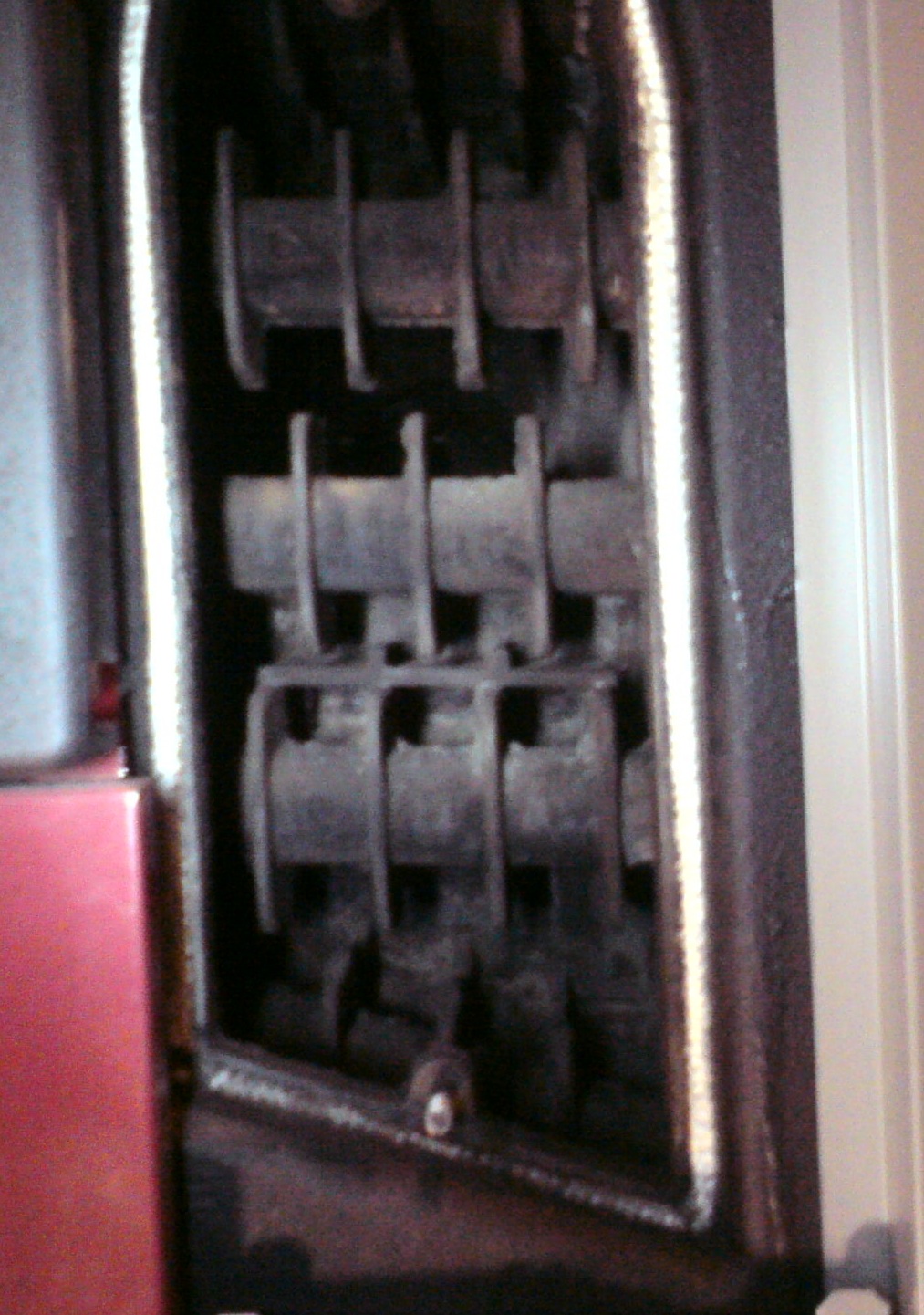

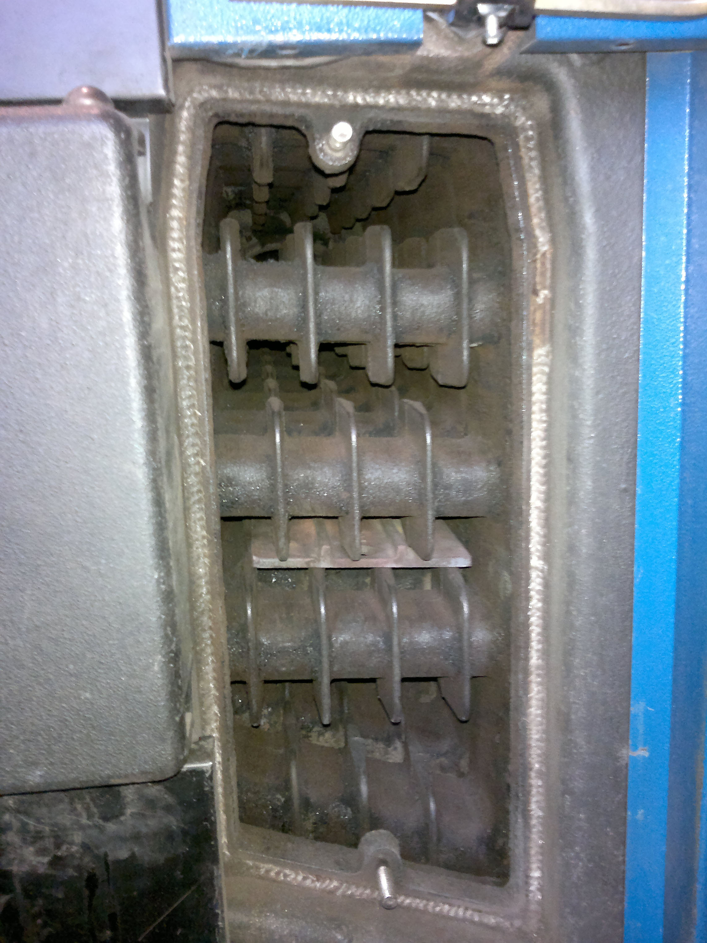

Allx's picture
Registrovan dana: 05/04/2014
Ja imam TVT kotao i dok nisam stekao potrebno znanje o kotlu,temperaturi,ogrevu,čišćenju i dr. isti problem se javljao.
Smola se javlja ako kotao radi na niskoj (radnoj) temperaturi ili sa slabim (neadekvatnim) ogrevom ,ako nema nikakve regulacije temperature povratnog voda i td.
Svaki (zapušten) kotao i najpristupačniji se teško čisti pogotovu ako je u ovakvom stanju kao na ovoj slici:
http://imagizer.imageshack.us/a/img36/8730/ultimatave.jpg .
Kada se to desi onda muko moja ali sa brenerom i špartlom i svim raspoloživim strugalicama i to se očisti.
A vidi kak je pristupačan i lijep http://storage4.static.itmages.com/i/13/0310/h_1362907105_7271500_d41d8c...
Prodavce ne slušaj ,samo ljudi koji imaju kotao i koje uistinu zanima da isti dobro funkcioniše mogu dati sud i komentar ostali će samo reći ma to nevalja a neće znati objasniti zašto je to tako.
Iz ličnog iskustva kažem kada sam tek počeo koristiti centralno smole je bilo i teško se čistila, peć je loše radila .Sada radi savršeno ali nažalost vrijeme je za zamjenu.Sada na internetu ima sve pa je lakše doći do podataka.
Svako 20-30 dana digneš temperaturu u kotlu na 90 i držiš neko vrijeme posle toga četku i očistiš .Smola se otopi i sagori pa je lako čistiti ,gdje ne ide brenerom zagriješ.
U odnosu na moj kotao U24 djeluje puno jednostavnije za održavanje.
