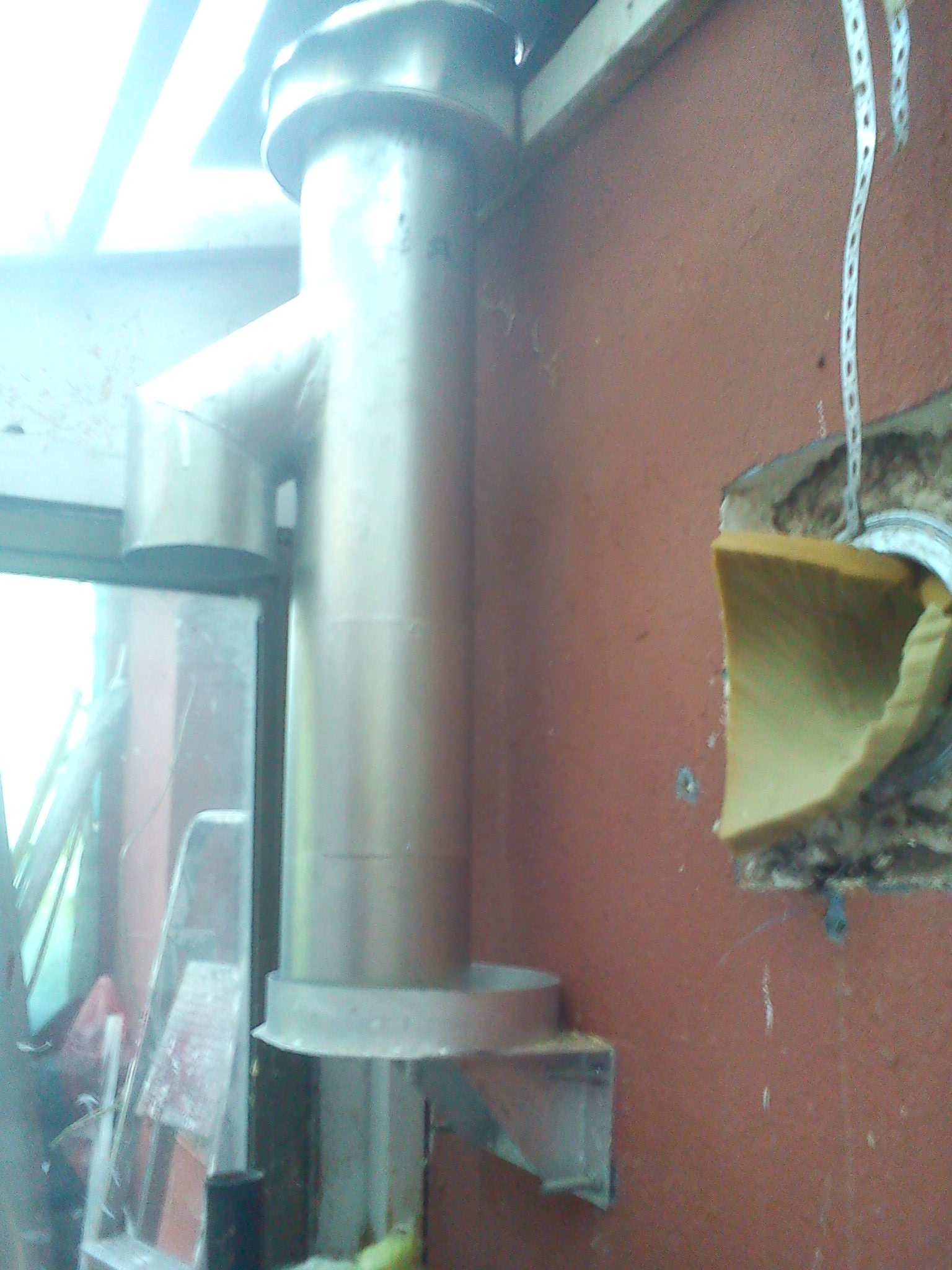

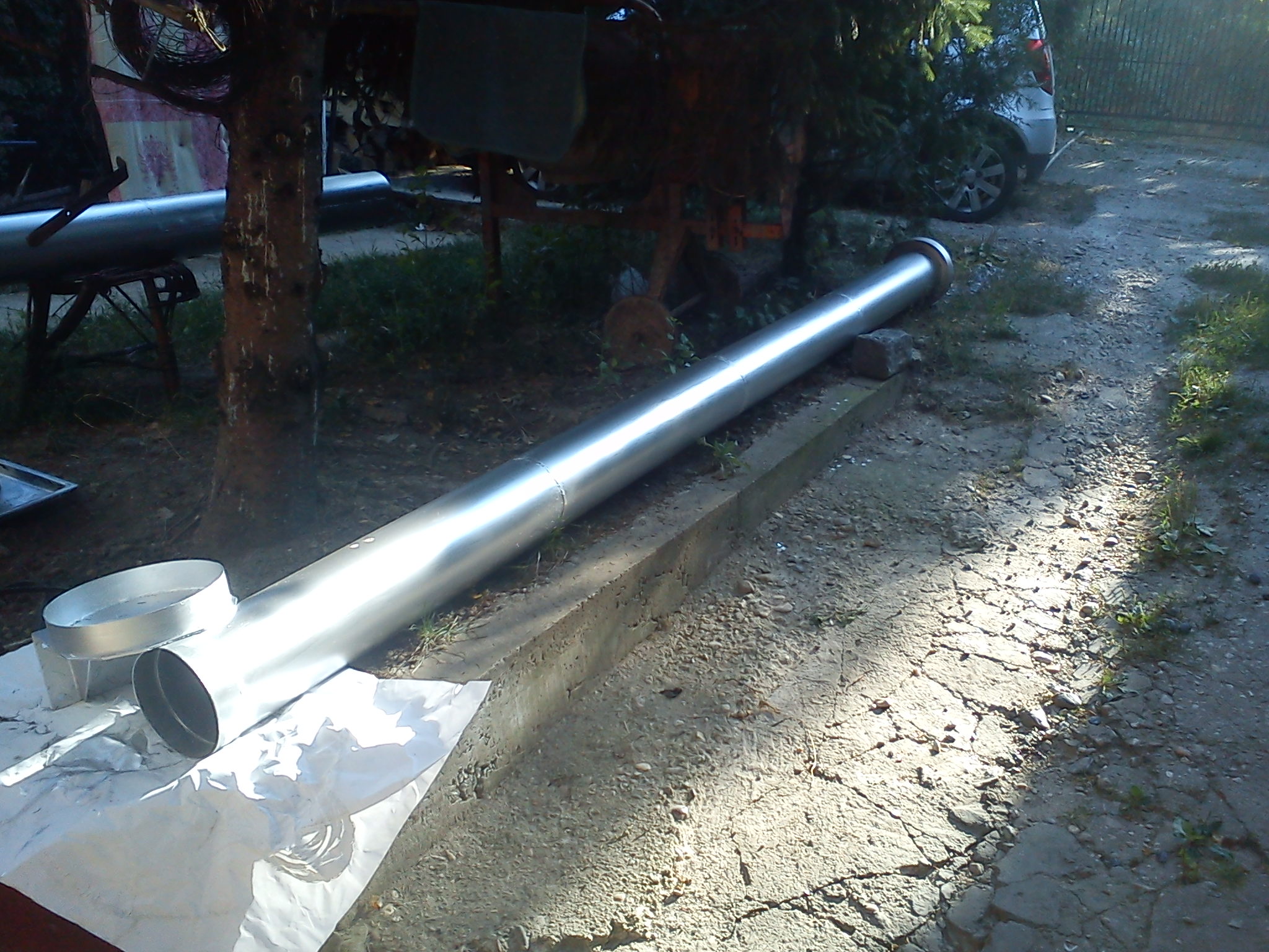

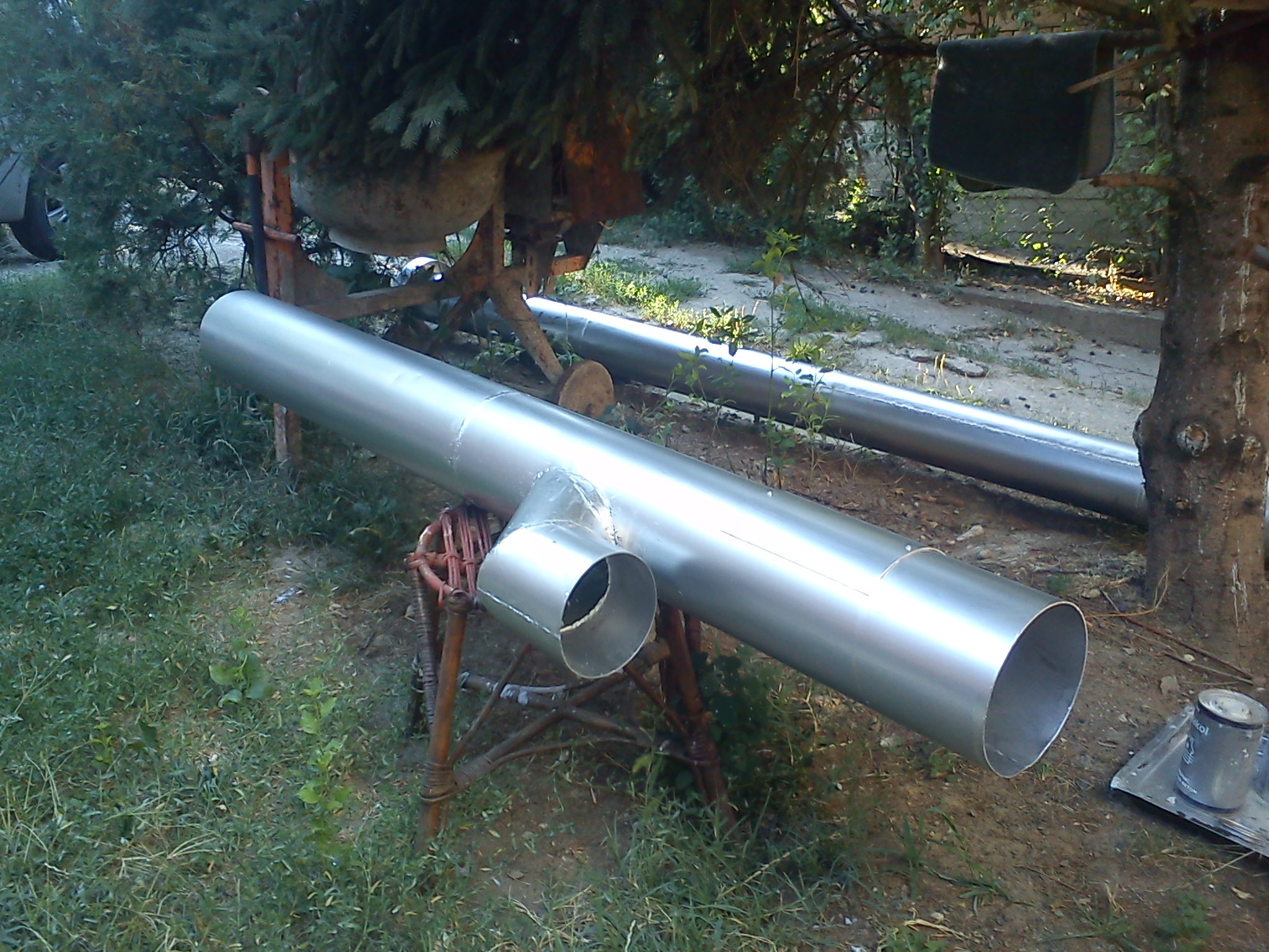

Evo mog dimnjaka o kome je bilo reči. Fotke su poređane hronološki, od momenta farbanja onoga što je bravar napravio, preko montaže koju sam ja radio do završnice odnosno izolacije i oplate od alu lima koju je uradio na licu mesta limar.

@nikolajev ovaj dimnjak dobro izgleda. Jel to ručna izrada?

sniko22 ovo je deo teksta sa jedne druge teme.
Naime nakon dodavanja drugog kotla viadrus u 24 u sistem cg, koji zbog tehnickih nemogucnosti nije postavljen na idealno mesto za prikljucenje na dimovod, i posle prilicno muka najverovatnije izazvanih takvim povezivanjem, dimnjak koji je zidan ciglom pravougaonog preseka 26x16 cm je prosvirao negde, i poceo neverovatno da smrdi na spratu kuce u sobama kroz koje prolazi.
Obzirom da na tom spratu nemam otvora za dimnjak niti grejnih tela gotovo sam siguran da je negde prosvirao.
Kao i mnogi koji su u slicnom problemu primio sam se na prohromski dimnjak, a narocito zato sto nisam imao drugu soluciju obzirom da ne postoji mogucnost da se zida drugi dimnjak na adekvatnom mestu, a naknadno sam utvrdio da ne moze ni da se sanira postojeci adekvatnim proxrom cevima za sanaciju. Preturio sam pola Srbije i tom prilikom mislim kontaktirao dobar deo firmi koje su u mogucnosti da naprave ovakav dimnjak ili ga vec prave. Od svih dimnjaka koje sam video meni se kao najkvalitetniji ucinio KEPO i TERMORAD, od fabrikata, a od ponuda zanatlija koje sam dobio to je bila ponuda jedne bravarske radionice iz Pozege, koja pravi bojlere dimnjake isl. Sustina kod izbora dimnjaka proxromskog je debljina zida koja ne sme biti ni prevelika ali ni premala ukoliko koristite ugalj. Naime Vilpra ima vise serija dimnjaka kao i Sidel koji su namenjeni razlicitim tiovima ogreva. Ovo sto Vilpra prodaje kod nas po vec navedenim cenama nije namenjeno za ugalj, sto mozete videti u njihovim katalozima. Kada budem imao vise vremena poslacu vam i ponude koje sam dobio iz sidela u kojima mi njihovo strucno lice za moj kotao od 25 kw preporucuje dimnjak (inox) od 9m visine i najmanje 1mm debljine lima. Kepo radi 1mm debljine vilpra 0,6-0,7 termorad isto cini mi se.
Zbog previsoke cene poceo sam da se raspitujem i za gotove cevi od inoxa koje bi samo izolovao, pa sam tako dobio ponudu od firme iz Cacka koja je najveci proizvodjac i distributer ove robe kod nas. Cev promera 204 mm spoljni precnik 200 unutrasnji, debljine 2mm duzine 6 metara bi izasla 31000 dinara sa prevozom do Beograda. Malo je falilo da se upustim u ovu pslednju varijantu izrade, ali sam odustao zato sto sam dosao do zakljucka da mi ne treba toliko trajno resenje koje drasticno podize cenu, zato sto planiram kupovinu stana. Na kraju sam u Ugrinovcima nasao bravaara Zokija koji mi je izvario cev f 200, iz dva segmenta 2m i 4 m sa prikljuckom i vratima za ciscenje, prstenom za spajanje segmenata selnama za montazu i glavnim nosacem sedlom sa oduskom za kondenz po veoma povoljnoj ceni. Lim je 2mm i ocekujem da ce trajati najmanje 10 godina.
Istovremeno sam saznao da ni inox u navedenim debljinama nece imati mnogo duzi vek, sto ne mogu da potvrdim.
Izolaciju mi je uradio limar od vune debljine 5cm opsiveno alu limom. Skuplje me je kostao limar sa mojim materijalom i to skoro duplo nego bravarski radovi sa materijalom, ali zaista je odradio odlican posao.
Eto to je neka priča o mom problemu sa dimnjakom i krajnjem rešenju. Dimnjak je ručni rad i kao što sam napisao napravljen je u bravarskoj radionici bravara Zokija a opšivka je radjena na licu mesta. I unutrašnjost i spoljašnjost cevi premazane su vatrostalnom bojom.
Za sada ubija kako vuče, i ne samo što vuče dobro nrgo jako brzo postigne radnu temperaturu, nije inertan, mnogo manje energije mu je potrebno da ostvari razliku u temperaturama i postigne silu uzgona. To se naročito odražava u situacijama u kojim kotao nakon postignute temperature zatvori klapnu vazduha i prestane da sagoreva intenzivno, nakon toga kada temperatura padne a dimnjak se pothladi kada se otvori klapna potrebno je vreme da se zagreje dimnjak i počne da vuče. To je ovde olakšano i mnogo je kraći taj period.
Jedino što je upitno to je trajanje ovakvog dimnjaka, ja sam po tom pitanju bio vodjen time što ne planiram da još dugo živim u ovoj kući, a i time što se i kod zidanih dimnjaka dese nepredvidjene okolnosti i oni uglavnom ne potraju duže od 15-20 godina u sistemima cg pa i kraće. Dobro je što se može relativno lako skinuti i popraviti.

Hvala na iscrpnom odgovoru Smile Ovaj moj Šidel ima garanciju od 30 god. Ako je verovati proizvođaču, barem toliko smo mirni, pa neka potraje još 15 god. nakon garancije, ja sam za ovoga života miran što se tiče dimnjaka Smile

Daj boze da sluzi i tvoje potomstvo, ja ti pricam o tome da se mnogima sa zidanim i sa keramickim dimnjacima kao sto se i kod mene desilo dimnjak zapali pukne i jebi ga. Ne kazem da je to losa investicija ja na roditeljskoj kuci imam 2 sidela od po 13-14 metara i 4 obi;na dimnjaka, tako da znam vrlo dobro sta je sidel i koliko je dobar.

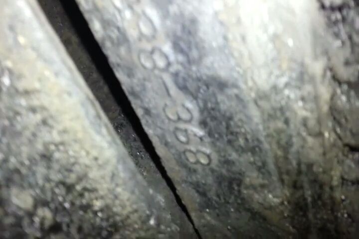

Međutim imam problem sa klapnom dimnjače. Naime otvarao sam je i sada ne mogu da je zatvorim do kraja, da li od katrana li veš čega ne znam. Da li neko ima praktican savet kako da rešim ovo? Sve sam probao, čak sam i otvarao onaj mali poklopac na zvonu da probam da gurnem klapnu od nazad da zatvorim i neće. Evo i screen jedan.

njomi_k, sada je došlo na red ono o čemu sam pisao prethodne grejne sezone, i zbog čega su pojedinci bili revoltirani. Prošle godine sam se napatio sa istim problemom, i sada ti ostaje ili da skineš celo zvonoo doobro ga očistiš ili da teraš tako kako je. Kada kažem tako kako je mislim da puniš okno do vrha i samim time će ti se peć ponašati kao da je zatvoren cug illi slično,ali će biti smooole ohoho. Čudi me da imaš ovakav problem s'obzirom da imaš dobar dimnjak.

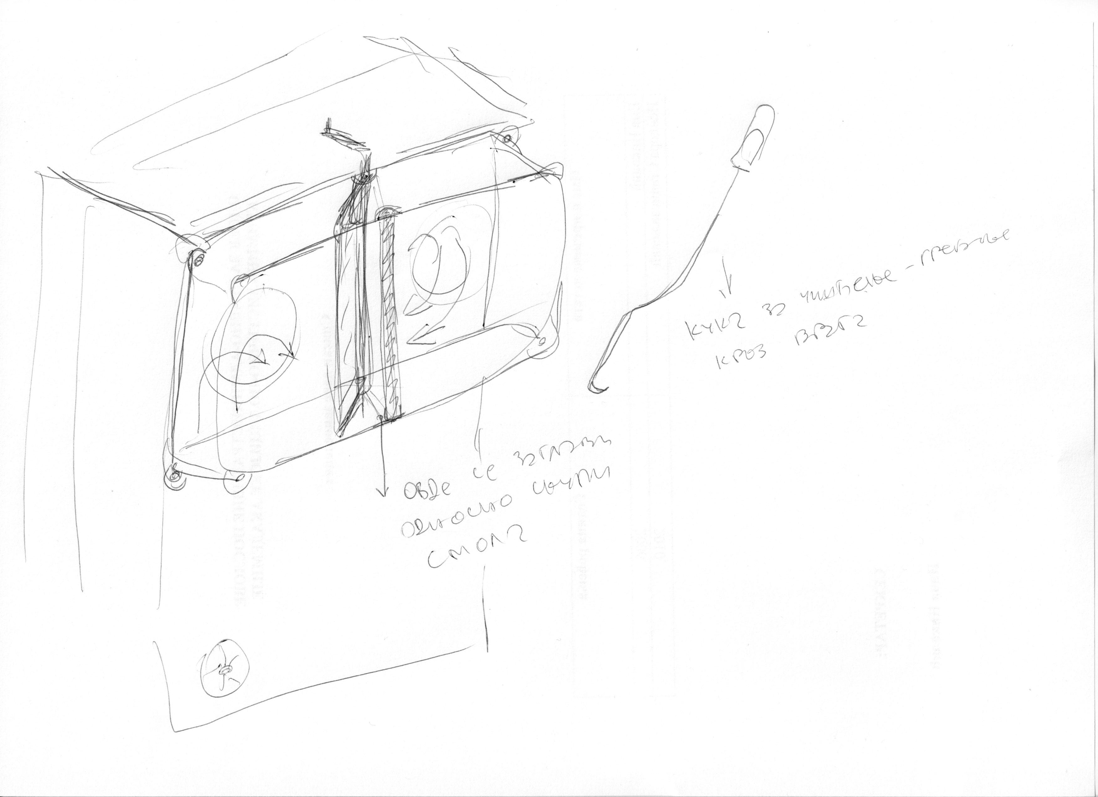

Možeš probati da ugasiš kotao pa iz nutra da gurneš ruku i prstom opipaš šta glavi, može se desiti i da to bude parče uglja ako je uletelo prilikom loženja, ali ako je smola jebao si ježa. Ja sam čak pravio jednu osovinu sa dugačkom jakom oprugom-federom na koji se montira rotacona čelična četka, pa sam sve to kačio na bušilicu i sa unutrašnje strane brusio. Imao sam i specijalno oblikovanu kuku kojom sam groz taj otvor grebao falc na koji naleže klapna, zato što u donjem uglu tog falca obično bude depozita. Teško mi je to da ti objasnim moraćeš da ukapiraš strukturu peći pa ćeš se onda izveštiti za čišćenje.
Ne spuštajte peć ispod 65-70 stepeni, verujte nije dobro, najpre se jave ovi problemi a zatim će ti krenuti smola sa svih strana.
Tu smolu sam čistio hemijski letos, kada sam remontovao peć. Ovo što pišem jako je opasno i ukoliko se upustite u proceduru obavezno naočare gumene rukavice do lakata i gumena obuća. Prskao sam unutrašnjost živom sodom, odnosno rastorom iste, u par navrata, a zatim sam i oprao kotao iz nutra. Primetio sam da kada se kotao koji je naprskan ovim rastvorom zapali, čađ se odvaja odnosno postaje krta i lako otpada. Rastvor 25 posto naoh je cevol. Probaj kada je peć topla, ili prilikom potpaljivanja na ogrev da sipaš. Tu reakciju u stari stvaraju isparenja koja nastanu izgaranjem naoh.

Juce sam se bas mucio, gurao ruku, telefon da bih snima i mrka kapa. Preko vikenda cu se malo vise posvetiti ovome. A sto se tice skidanja zvona, ne znam kako bih to izveo s obzirom da mi je pec bukvalno nabijena na solundar koji je zazidan u rupi u zidu + povezane su instalacije na nju, mislim da nema sanse to da uradim (poslacu jedan screen da vidite kako to izgleda). Mislim da mi ne ostaje nista drugo nego da se cimam kako znam i umem dok ne skinem smolu.
Inace ne znam da li ima veze ali majstor koji mi je montriao pec mi je savetovao da ne uzmam onaj cetvorokraki venitil. Kao ne treba ti to je livena pec i sobzirom da se nece ni gasiti konstanto radi ,retko kada padne temp ispod 60 i to ujutru pre nego sto nalozis.

Probaj da skineš ako ne upali ništa drugo, inaće zvono ima dva dela, videćeš već kada budeš na licu mesta. Ako imaš onu brusilicu kao zubarsku sa sajlom možeš glodalo da staviš i sa tim da probaš. Na hladno ona hemikalija rastvara kreozit-smolu a na toplo već sam ti napisao, probaj i to.
Evo ja rukom nesto skicirao, nadam se da ceš ukapirati šta je šta, ne mogu sad bolje da ti nacrtam na poslu sam.

Da da sve kapiram, probao sam malo juce sa tom kukicom ali nisam bas bio uporan. Videcemo sta cu uraditi preko vikenda.
Dobar crtež Smile

Tu kukicu ces morati da pravis ili da savijas postojeci dzarac od sporeta, ali je i sa njom veoma zeznuto. Evo ja dosao sa posla a vatra se skoro zagasila drzali je na 50 stepeni smola iscurela sa nasipnog grla. Eto to je definitivno razlog pojavljivanja smole-niska temperatura. Do sada nije bilo ni kapi van peci a evo jedno pogresno lozenje sta moze da uradi. Mora da gura na 65 a jos bolje 70, ali tada guta ogrev, ako nemas akumulator toplote bice pretoplo u kuci. Sto se tice mesnog ventila bio on trokraki ili cetvorokraki, ukoliko nije bimetal odnosno automatski, ili pogonjen motorom i elektronikom dzaba, imam ga i on nema funkciju kada opadne temperatura radi kao baterija u kupatilu. Mora da ima termostat koji ce u slucaju pada temperature povratne vode zatvoriti krug i kotao ce grejati sam sebe i tako odrzati minimalnu temperaturu.

@njomi_k lagano skini to zvono od nazad i lepo ćeš sve očistiti. Vrlo jednostavno ide, imaš četiri šrafa, a pre toga skineš gornji poklopac sa kotla i oslobodiš polugu kojom guraš taj leptir. Nije komplikovano, samo polako. Ja takvo čišćenje praktikujem jednom mesečno i preporučio bih svima. Onda ćeš lepo videti šta zaglavljuje i moći ćeš i komori da priđeš od nazad.
