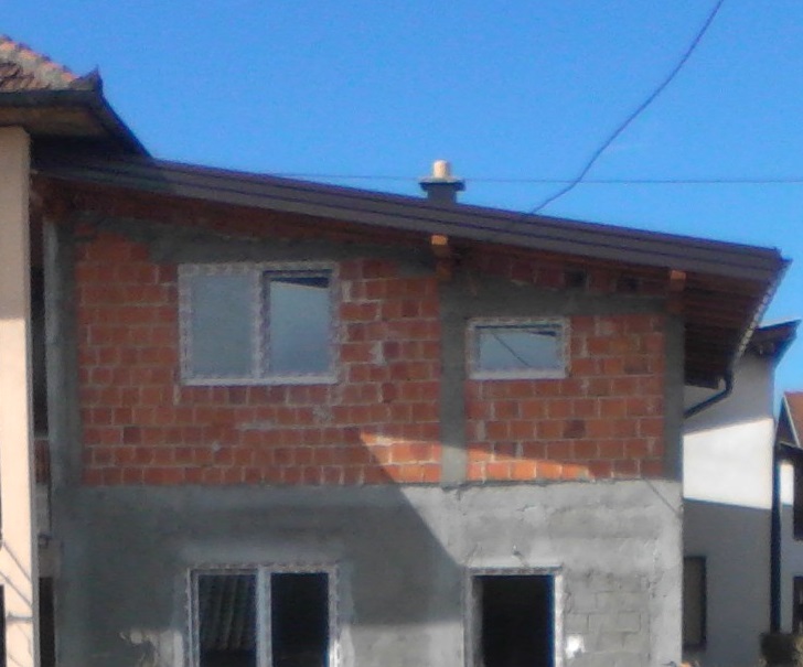

nismo se razumjeli ,kod mene je krov na jednu vodu ,sa jednom kosinom, nagib 9 %

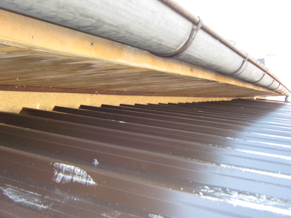

И по ко зна који пут...
И по ко зна који пут... ''Свршеном послу мане нема''

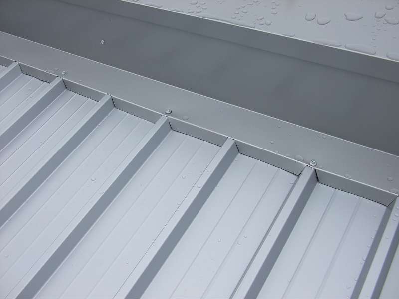

Не улазећи у расправу око дебљине и врсте изолација, мене је нешто друго забринуло. Трапезни лим на дрвену конструкцију је врло решење.
С обзиром на то да је лим врло склон кондензацији , шта ће десити са том водом која се буде сливала прво низ лим , па низ шраф у дрвету.... За пар година једна олуја и ето крова мало даље од куће...

Kako je na dugi rok sa vijacima , koji drži limenu strehu: Verujem, da u navodilama piše, kako je pravilno održavanje takve strehe. Na svake toliko vremena je potredno izraditi kontrolo kakvo je stanje tesnila/gumuce i samu kontrolu koliko su popustili vijaci; po potrebi jih je potrebno zategnuti. ž
Tenzor, tvoji dvojami su upravičeni zbog samog nožnog nastanka kondenza na stiku vijaka i lijesa; tu zbog vode/kondenza, počinje da les trune , posljedično vijak nema toliko snage na "gevindu".
Sad, ako je limena strijeha na vrhu "polukružna" nije tako zabrinjujoče, jer voda sklizi preko ovala, ako je "ravan" lim, može brzo da potegne vodu mimo gumice/tjesnila po vijaku do lijesa.

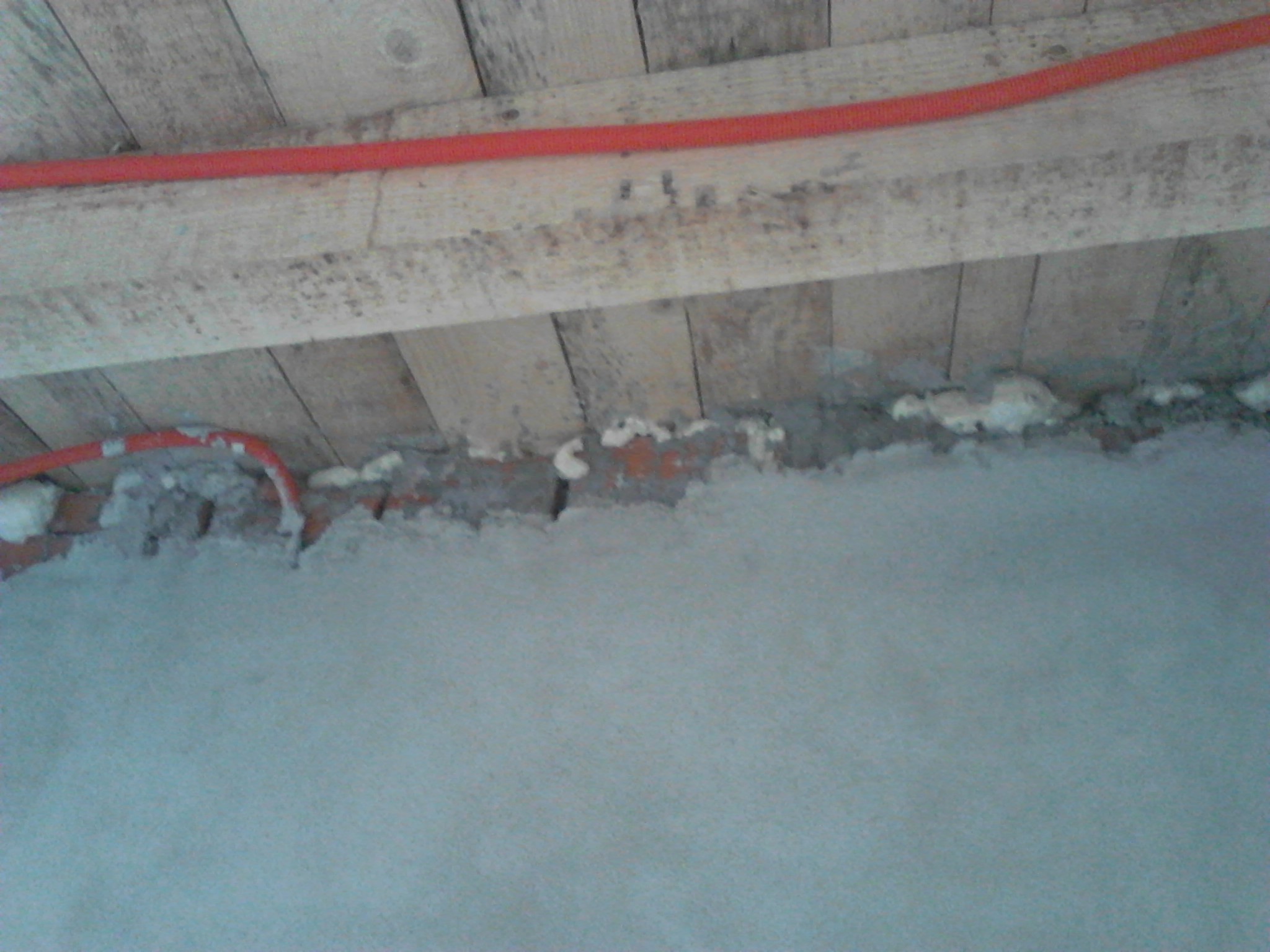

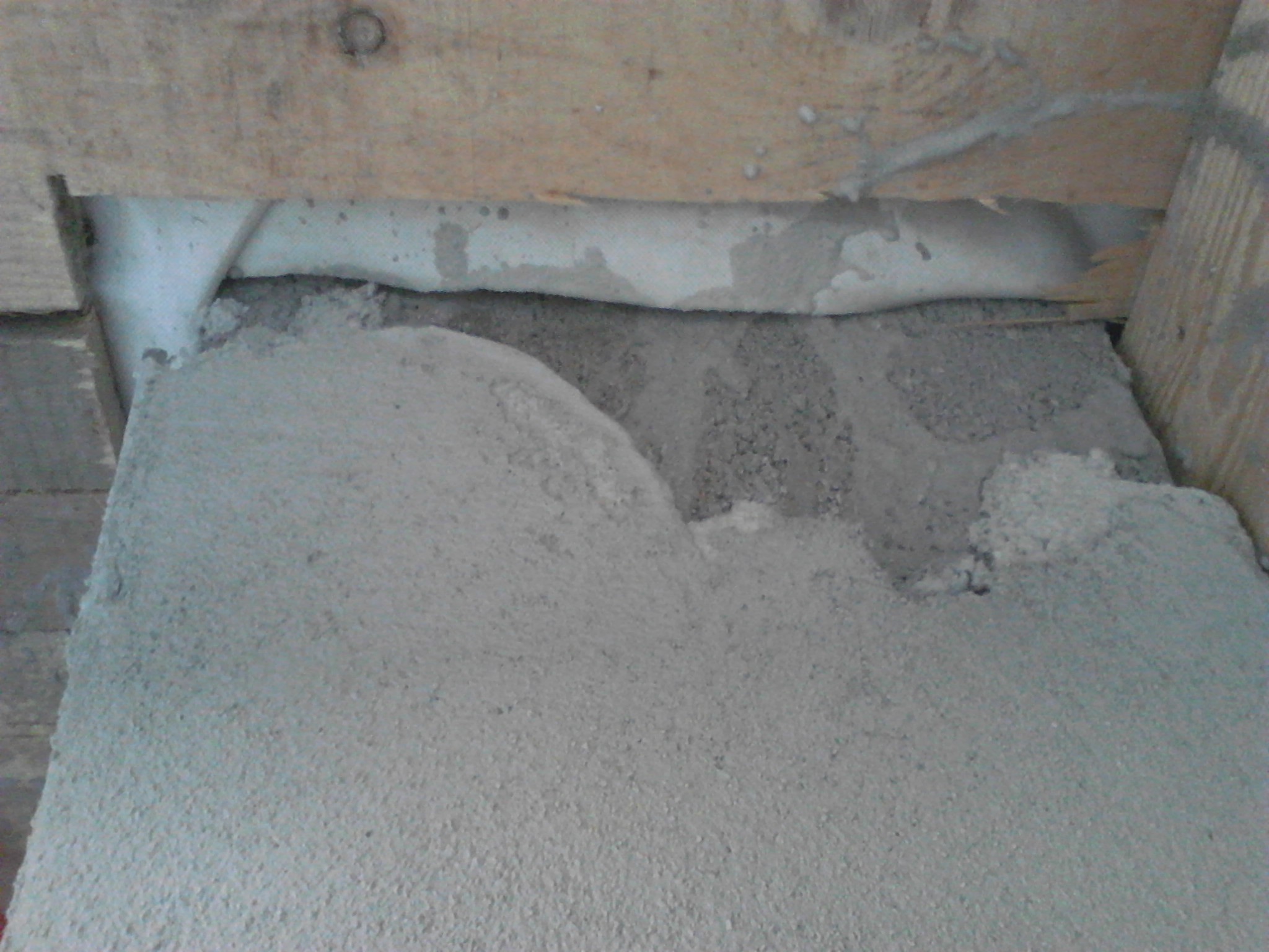

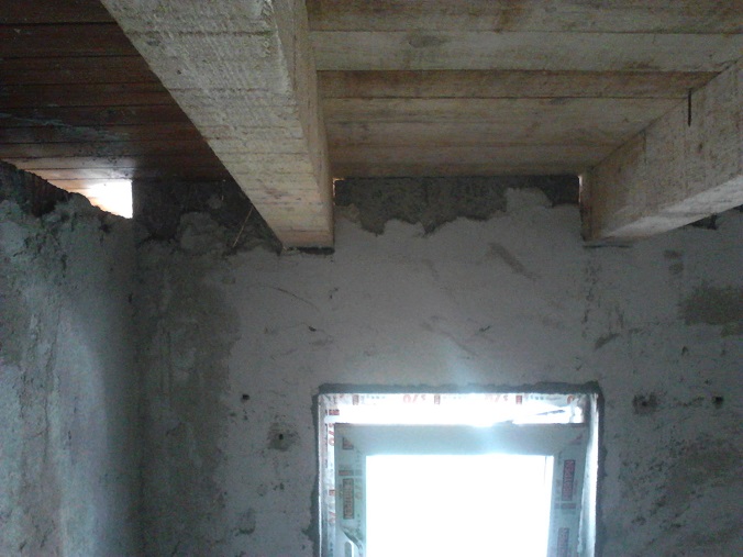

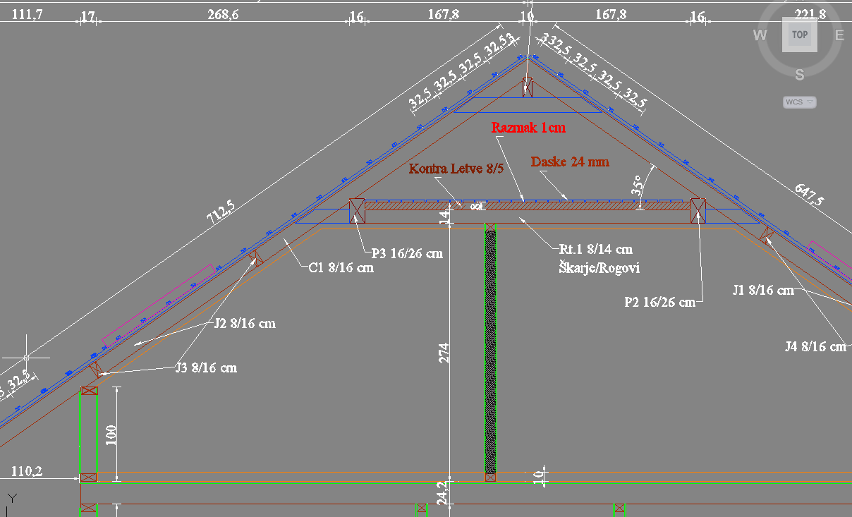

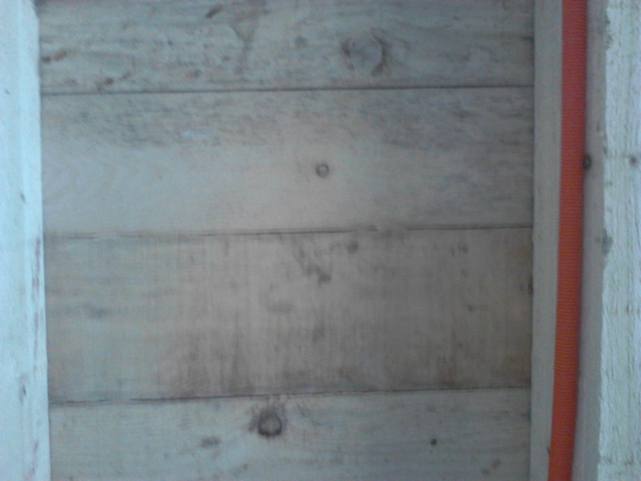

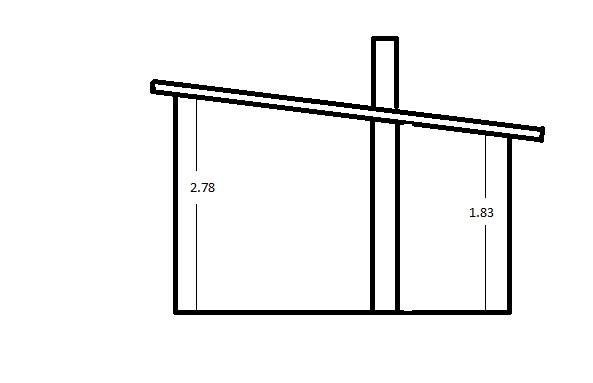

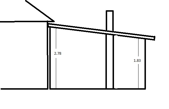

Evo slika poprecnog presjeka
Brkmrk
Brkmrk's picture
Registrovan dana: 02/04/2015

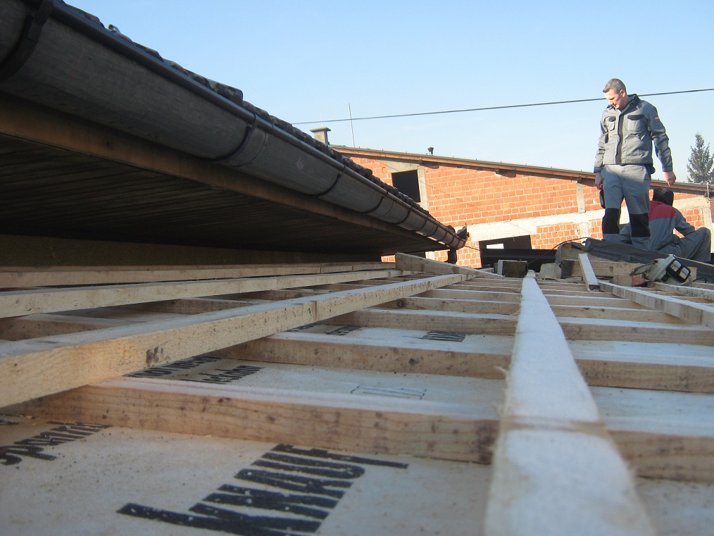

Evo slika poprecnog presjeka ,naznacene su visine od poda do roga , i jos nekih slika.Postoji li mogucnost da ce se vremenom daske rasusiti i da nema potrebe za ventilacionim kanalom izmedju daske i izolacije.
Sun, 05/04/2015 - 22:52
Kako izolovati potkrovlje
som16
som16's picture
Registrovan dana: 20/02/2015
Brkmrk,
da, to bi mogao odnah , u prvom postu naljepiti.
1.) Nimaš pravilnom izabrano zaštitinu cijev za elektiko; treba da bude, u takvom slučaju, "siva samogasna" zaštitna cijev. Npr. : http://www.trgovina-elbi.si/vmchk/Elektro-material/RFSS16-CEV-RFSS-16-SA... , ti jo potraži kod vas.
Dali imaš izračun Gradževinske fizike , za tvoj objekt; koliko je ljetna potrošnja energije.
Osobno bi ti tako predložio in preporučino: Ugradi 30 cm izolacije. U tvom primeru bi tudi predložio drugi zračni kanal; t.j. izpod dasaka.
Kako ti pišeš o njemu i tvoj "majstor predlaže" upam, da znaš kako ga izraditi. Za svaki slučaj ču priljepiti sliku : http://www.ursa.si/sl-si/izdelki/Documents/URSA_posevne%20strehe.pdf . Na starnici br.5, je prikazan drugi zračni sloj. U ovom primjeru pazi kako češ na/izpod "napušču"-a uradio dotok zraka u taj kanal , a tudi pažnja na vrhu, da izđe.
Možda komentar: po zalazku sunca je ispod kritine topao danični zrak; zbog padanja vanjske T je lakši i tako se diže nagore i izlazi na vrhu preko zračnika. Ujutro je situacija obrnuta. Tžak i hladan zrak nočni tiježi na dole kad se vanjska T diže; tako mu treba omugučiti izlazak vani sa kapnom riješetkom , fugo imeđu dasaka, ili zacnicima. Predlažem bar 2-4 cm toga sloja. Za tvoj primer bilo bi dovoljno 2-3 cm.
Kako si dao prerijez , ču predložiti: na tvoje tamove (predviđam dim. 16/12 cm) dodaj ispod još dodatnu konstrukciju od 10 cm; fiksiraš sa vijacima za lijes; do te visine ugradi 23 cm Kamene vune (ploče polaži na prekrivanje). Posle toga slijedi podkonstrukcija od metala i tu ugradi staklenu vuno. Predviđam, da bar 5-6 cm. (tip SF 32). Slijedi parna brana , nakraju GK ploče.
Kod ugradnje izolacije: ispod zračnog kanala predlažem, da ugradiš Kameno vuno , bar DP 5 (opcija DP Cool - (http://www.knaufinsulation.si/node/72) ; na vašoj strani je ne nađem, pitaj u prodavaoni sa gr. materialom.

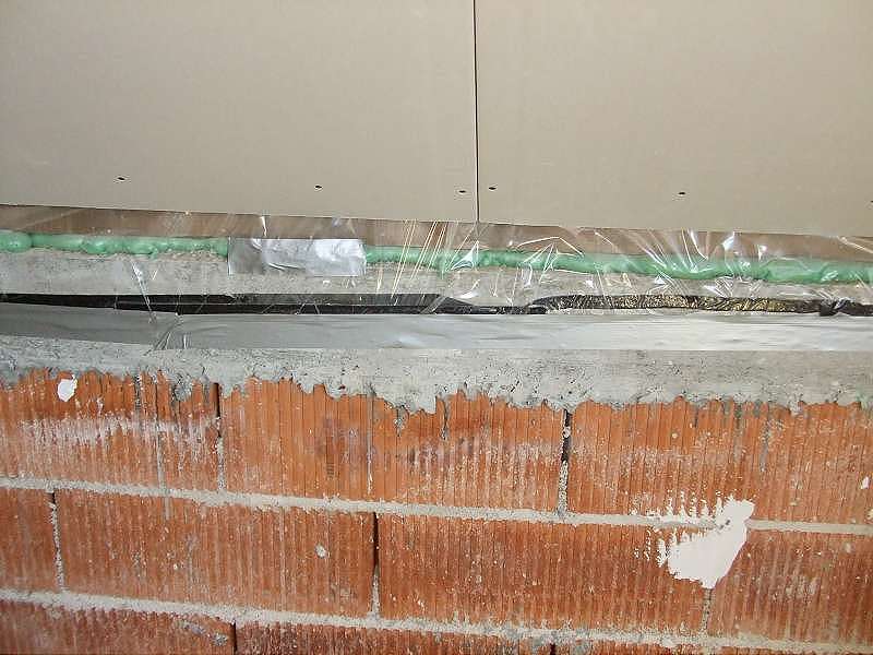

Parna brana mora biti zaljepljena na svima stijenima. Imaš sliku.
LP

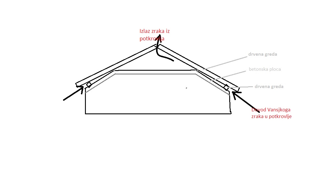

ej dušo moja! Zašto ne napišeš na samom žačetku sve posebnosti kod tvojeg objetka. Kako hudičevo težko je odgovarati, ako ne znamo pojedinosti. Sve treba izvuči iz investitora. Smile
Pišeš, da je krov gotov, ""(1.ne mogu podići daske tj.daščanu oplatu ,krov je završen.Tek kad je krov završen ja sam)"", daj prilijepi sliku, kako su ta dva krovova skupa izrađena.
Dali imaš bar malo lufta (odmika - raztojanja) između krovova?
Pva priponka kaže, kako sam predlagao kolegu forumašu, kako treba izvesti dovod i odvod zraka.
Druga, ta je zatebe, kaže kako smo izradili tri rupe za dovod zraka na kod kapne lijege; na sljemenu je potrebo napraviti izpust zraka. Imaš tu još kakvu variantu za dostup zraka.
Možeš napraviti zračnik. Potrebno je malo "domišljije" i malo biti umjetnik. Dali si krov zavrišio do kraja ili tvoj majstor još pride naokoli.
Imaš jednu variantu u "pdf"-ju.
Četvrta, je kako smo dejandko uradili na objektu; predlog je na treči (pdf-ju);
Kad budeš priložio sliku, ču se potruditi i u ACAD-u izrisati ti predlog detalja.
Koliko je jedna krov preko drugoga?

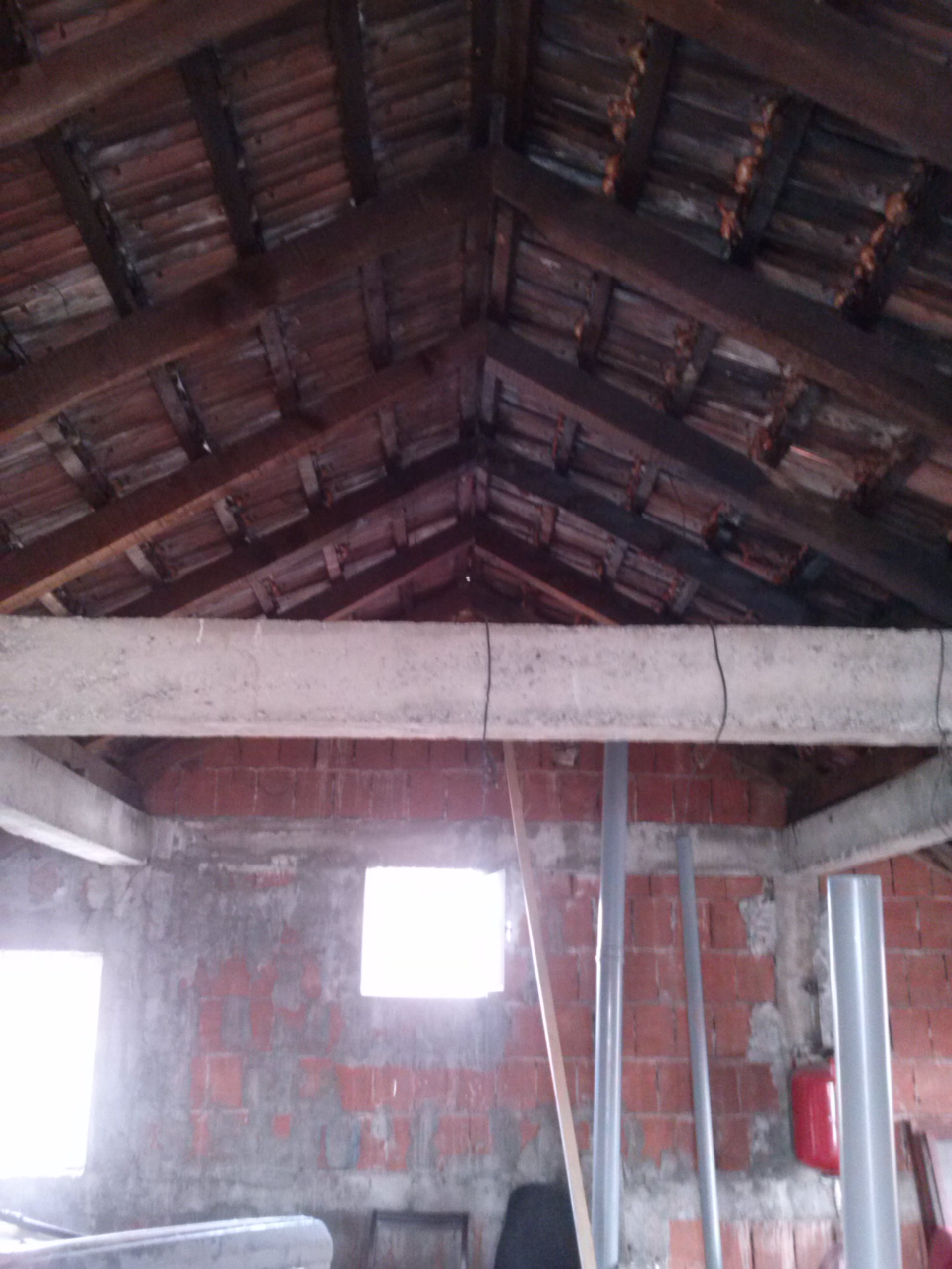

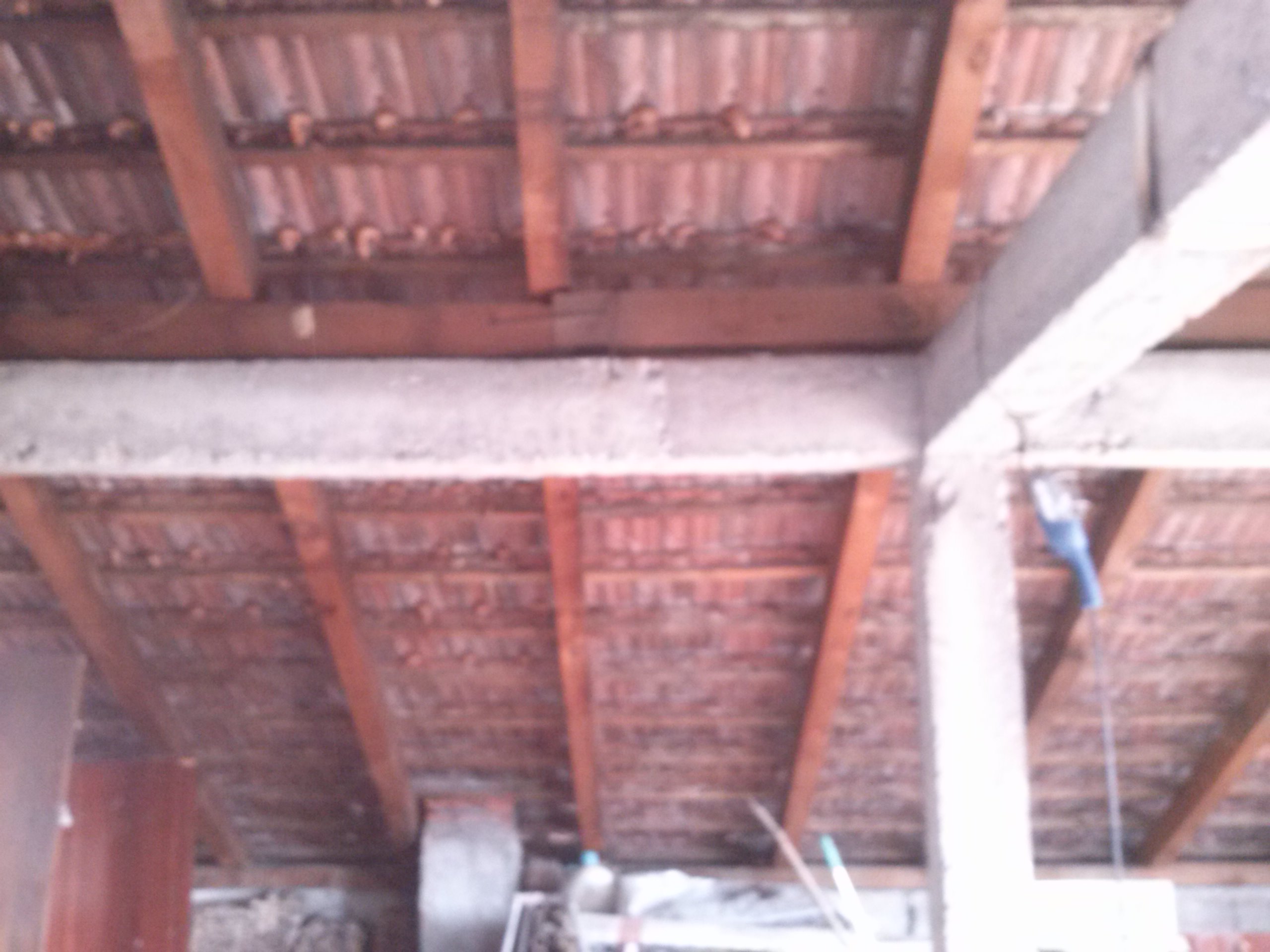

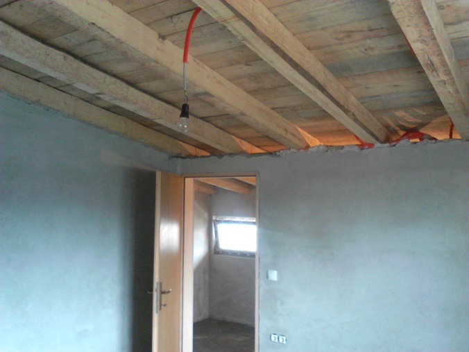

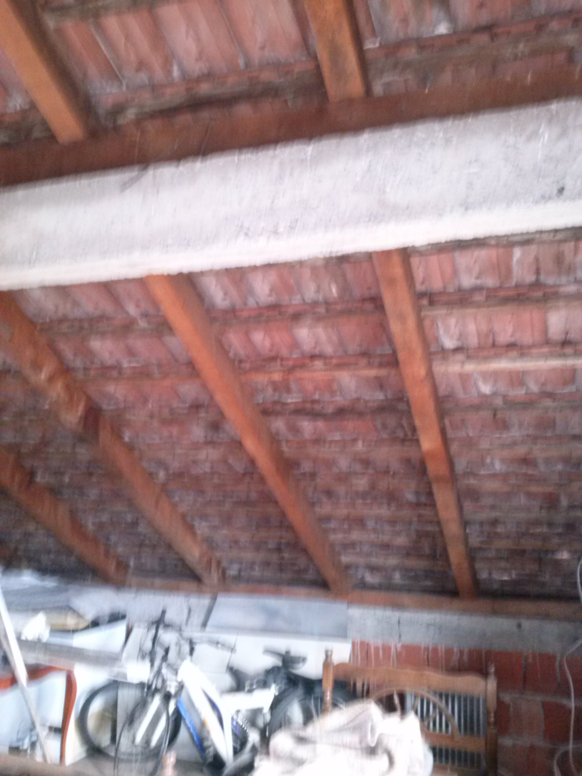

Thu, 09/04/2015 - 01:44

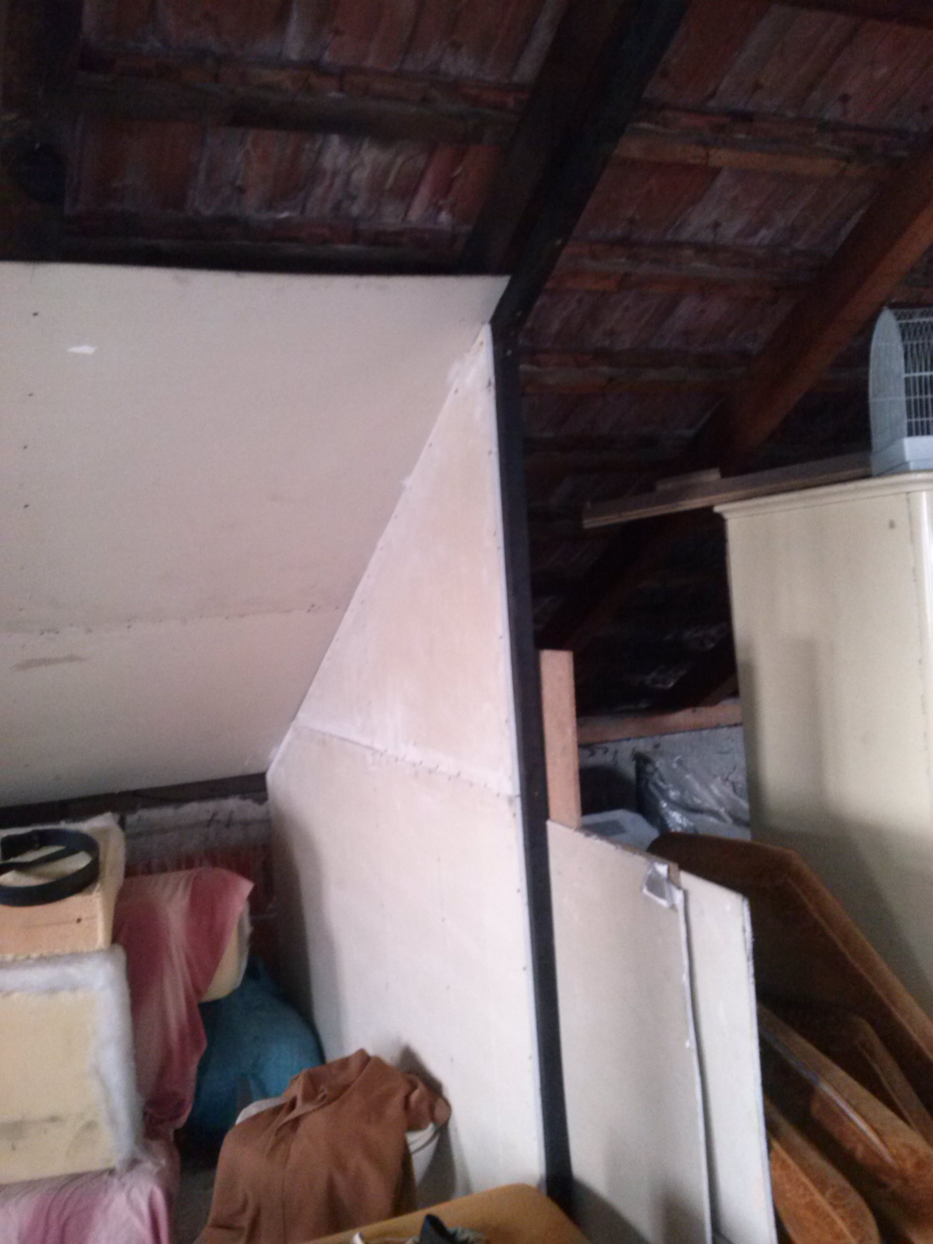

evo par slika
Brkmrk
Brkmrk's picture
evo par slika

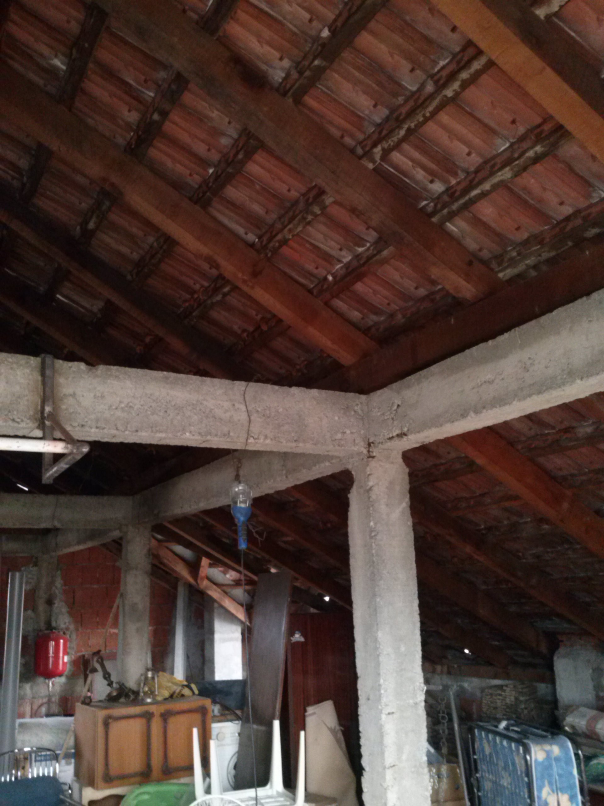

Thu, 09/04/2015 - 01:55
razmak izmedju rogova krece
Brkmrk
Brkmrk's picture
razmak izmedju rogova krece se od 52 do 53 cm.Jedna tabla kamene vune je siroka 60 cm,znaci moram sjeci na sirinu 55,ostatak od 5 cm ne mogu iskoristiti.

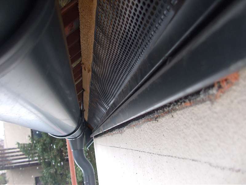

Brkmrk

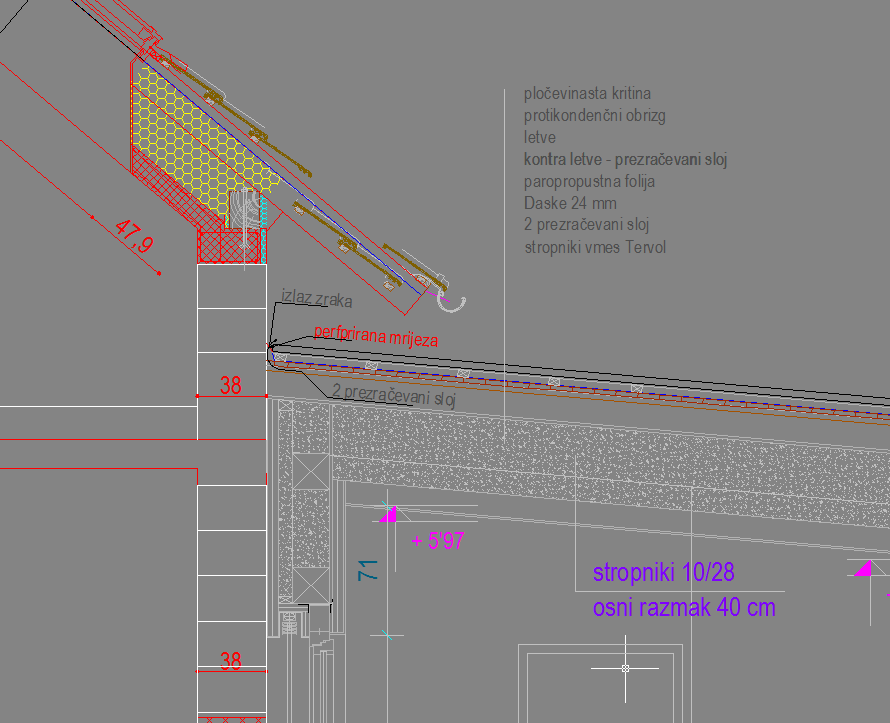

na brzinu sam napravio, kako treba da izgleda detalj izpusta zraka iz drugog zračnug sloja.
Kod stikadviju objektka, trebaš daske (kot tebe na špirovcima) da budi odmaknute bar 4-7 cm od druga kuče; da ne bi ušla kakva mrčeš (ptice, ose, pčele,....) treba ugraditi "perforiramu mruježicu"; tu izlazi zrak; nadam se da imaš izrđen takav zaključak, da ti snijeg ne ulazi potpuno do kraja stika i ispod metalne kritine u izolaciju.
Dali si sa prijašnih slika razumeo, kako je potrebno izraditi drugi zračni sloj , konstukcijski?
Letve 3x2 (3x3x) , između ugradiš fasadnu mriježu, da ostane slobodan pretok zraka u kanalu; možeš i obični žicu za vezanje armature upotrebijet i napelješ je od jedne strane šperovca na drugu stranu;
Brkmer, nisam ti prikazao i samu sastav konstrukcije iznutra, da se poveča debelina izolacije. Valjda sam u predhodnom postu razumljivo napisao;
Da , može kako je "zvukoljub" napisao, ali u tom trenutku imaš ostatak 46 cm. Imaš kar mnogo odpadka, ali se može to upotrijebiti.
LP

Da naglasim krov je star 40 godina kao I kuca, drzi se I dalje TOP! Tigle su vec dosta vode progutale I slile pa ce morat za 10 godina da se mijenjaju. Gradja je od BOROVINE puno-masne ili smolne, GRADJA NIJE CULA BRE! Znao je otac sta stavlja. Mozda su 2 grede nacete sipcom ali nista strasno. Planiram to tako jos 10 godina da drzim do potpunog renoviranja, krova.. A sad da se smandrlja sto prije da se izda stan, sto prije.. U pitanju je pasivna aktiva.. Wink Saljem slike u toku dana..

Hvala ti na utrosenom vremenu.. Smile
E bas na tu pjenu sam mislio, ja mislim da je to top! To ce da zamijeni stiropol I mineralnu vunu definitivno..
Ovo ovo.. https://www.youtube.com/watch?v=8jt-1-EgB6Q Ali je ovaj naflitao ovoga ima da otegne jajca dokle skine ovaj visak.. Shock
Moracu da vidim ima li toga dje.. To sam gledao u ameriku rade na montazne kuce umjesto izolatora.
Sto se tice niskih temperature pa siguran sam da ce se suprostaviti jer, planiram da postavim deblji najlon razgledacu po stovarista te najlone I folije..
Da li moze da se stavi onaj klasicni deblji najlon izmedju rogova??
Planiram vodootporne gipsane table da stavim na plafon a sa strana cu obicne necu nista da malterisem..
Nego brat je dosao na ideju da se stavljaju kantinjele izmedju gipsanih ili kao drzaci gipsanih, ovaj dio je postavljen na kantinjele 5cmx5cm prije 6 godina I nije groma culo..
I jos jedna stvar da li moze da se srafe gipsane ploce direktno za grede ili moraju l profile ili oni drzaci, rekoh da ne skracuju prostor, inace visina simsovih strana je 1.35..
Nije mi bitno to oce li biti toplije u stan ili hladnije, zima, ljeto itd.. Taj stan planiram da izdam, mada je kod nas u doljnem spratu bilo izuzetno vruce prethodnih godina kada se tigla ugrije pa predje na betonsku plocu Shock
Mada vidjecu I stiropol 5cm da stavim nego mi se cini da ce I on popustit ljeti od vrucina, taj krov kad se ljeti ugirje ima brat, bratu 60 stepeni celzijusovih..
Ne bih da ulazem puno para jer je taj krov camio dugo prazan, a planiram da uzimam pare od njega.. Velik je stan 110m2 + 4m2 terasa + 12m2 druga terasa..

Otac je neplanski radio krov, pa je razmak izmedju greda u varijabilnom kontekstu od 85cm pa sve do 100cm..
85, 92, 100, 88 itd.. itd..

Лети кад се загреје цреп буде
Лети кад се загреје цреп буде и до 80 степени.Импровизације су увек најскупље, а о термоизолацији кровишта је доста писано на овом форуму, па ваља прочитати пре било какве одлуке.

Da se ubacim i ja malo u temu.. Nisam majstor, ni neki stručnjak..ali nikad mi nije bila jasna jedna stvar u vezi potkrovlja..
Na krov stavljamo paropropusnu (vodonepropusnu) foliju da bi postojala neka ventilacija i da se ne bi stvarao kondenz..zašto se onda ispod gipsanih ploča obavezno stavlja parna brana koja ne propušta ništa iz prostorije?

Одговор је једонставан.
#29
Одговор је једонставан. Материјали који се уграђују никад нису потпуно суви, а сем тога термоизолациони део никад није апсолутно херметички затворен зато је потребно обезбедити, путем паропропусне фолије да влага под дејством темепературе може да излази из кровишта, јер влага смањује термоизолационе ефекте стаклене или минералне вуне, а паронепропусна фолија обезбеђује да из стамбеног дела влага не улази у кровиште, јер у ваздуху увек постоји извесна количина влаге, што хигрометри и показују, настала свакодневним активностима, кување, прање дисање, пеглање итд.

E hvala na pojašnjenju.. Znači da praktično krovna folija služi za ventilaciju samog krova i isušivanje termoizolacije krova a prostorije u potkrovlju moraju da se provetravaju da bi se višak vlage uklonio? (da ne ulazim sada u ventilaciju prostorija itd..)
Thu, 15/09/2016 - 14:27
Malo objašnjenja
#31
Astrea
Astrea's picture
Otprilike tako. Objasnio je lepo Zvukoljub a evo ti primer: udji preko leta u neku od ovih novosređenih prodavnicai čija vrata dobro zaptivaju i istovremeno im radi klima uređaj pa vidi koliko je tu zagušljivo i koliko se osećča memla odnosno vlaga. Provetravanje je ključna stvar za mnoge bolesti kojoj malo poklanjamo pažnje čak i u kućama. Prostorije moraju da se provetravaju bilo u uobičajenim stanovima bilo u potkrovljima.
