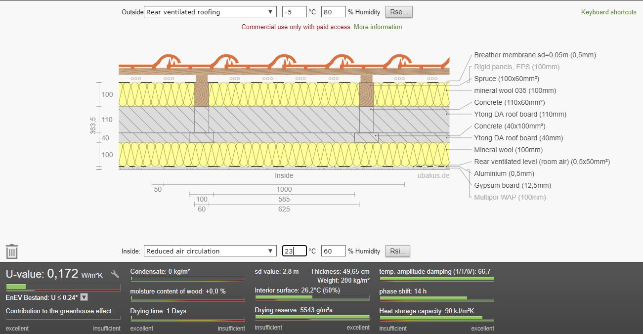

uros2000,
Da li imaš potkrovlje? Kako si kod sebe uradio?
Ja sam kod sebe uradio drugačije od onog kako se preporučuje, ali sam sam odlučio da tako radim i znam zašto sam tako radio. Za sada nemam problema, a ako budem imao sam sam kriv. "Sam pao sam se ubio".
Ako me neko pita da li kod sebe tako da radi, ja mu kažem "Nemoj. Radi kako treba da se radi".
Ovo je moj presek krova prema ubakus sajtu. Imam postavljene cevi za grejanje/hlađenje u aluminijum sloju između izolacije i rigipsa (što se ovde ne vidi ali utiče na kalkulaciju).
