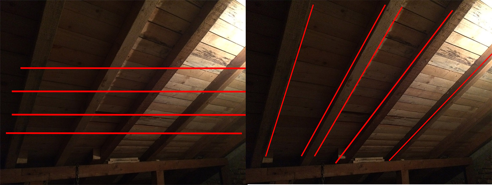

U prvom postu je krov i gradja tip-top da bi se kasnije ispostavilo da ima problema sa statikom objekta jer je krov pretežak , pa je sve " nekako napeto " ????
Postavjene su slike krovišta i vidi se da je u pitanju klasična gradja , a zatim se govori o dimenzijama gradje 20 x 30 cm ????
Pa se spominju sendvič paneli sa " stiropolom " ???
Sumo sumarum meni ništa nije jasno . Ni šta je osnovna ideja investitora pa do načina izvedbe ????
Što se tiče neravnog korvišta tj udubljenja i ispupčenja svejedno je koji je pokrivač na krovu ti nedostatci se vide , a u slučaju sendvič panela ili lima može doći i do ozbiljnih deformacija ...

Taj krov nije toliko neravan ali se vidi kad se malo bolje zagledas u njega.. Valjda nebi bilo deformacija lima, lagan je pa I savitljiv.. Sta znam - za ovo nisam jos siguran, dobro si me napomenuo.. Za panel sam siguran da se moze izdeformisati jer je tvrd fixiran sa obije strane, I gledao sam kakve sve deformacije nastaju na panelima.. :/

Ta ulegnuca na krovu koji nije bas najbolje odradjen ce da popravi majstor kada bude stavljao novi krovni pokrivac.

Hvala na utehu Vlado pomislio sam da ce biti sr***a oko neizravnjivanja ili ce ostati tako.. :/ Laughing out loud
Znam da ce morati da ide kako si rekao tenzore, nego majstor je bio predlozio pomedju greda da se stavi samo folija I nece bit problema.. O joj s kakvim jos ja imam posla Shock
ali gledajuci ove klipove I slusajuci savete to mora da bude zadihtovanoo 1/1..

Bilo kako bilo, najprije moraš izravnati drvenu konstrukciju, posebno ako budeš ugradio lim. I kod cigle neče biti lijepo, ako dibe drvena konstrukcija valovita.

A to da, morace sve da se izravna pa makar da se ublazi ako ne bude moglo biti u libeli..

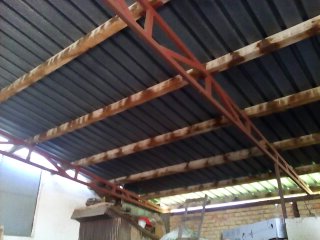

Što se lima tiče , to je materijal koji je sklon kondenzaciji , a gde ima kondenzacije ima i vode , pa kako vremenom taj kondenz kvasi letvu , eto problema ...
To sa kondezacijom je veliki problem čak i kod metalnih montažnih hala koje su poluotovorene ili kod nadstrešnica .
Psotoje limovi sa oblogom od filca i oni se prodaju kao "protivkondenzacioni " mada se tu radi o jednoj svojevrsnoj prevari , naime kod takvih obloženih limova dolazi do kondezacije kao i kod "običnih " samo što filc upije tu vodu , pa ne kaplje , ali onda cela površina tog filca bude uvek mokra ...

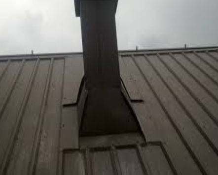

Kod trapetnih limova je recimo potrebno zatvoriti celom duzinom uvalu ako se poklapa sa dimnjakom , jer u suprotnom dolazi do prodora vode . Pozajmio sam sliku sa neta kao ilistraciju .
Pa sad kad se pogleda debljina lima od koga se rade profili za pokrivanje , količina cinka i plastifikacije po m2 ... e tek tu nastaje haos

A tek ovo oko dimljaka sto ti kazes! Nikad zadihtovati da ne upada voda!

Moj jedini savet bi bio da ukoliko renovirate krov , postavite crep tipa "marseljez " uradite vetreno krovište , i to potkrovlje izolujete valjano . Čak i ako planirate da taj prostor izdajete , ukoliko bude neuslovan menjaćete stanare svako malo ...
Na slici se se jasno vid tragovi kondezata/vode sa donje strane limenog krova iako se radi o nadtsrešnici gde je provetranje odlično ....

Pomoc oko postavljanja konstrukcije za GK table u potkrovlju
#58
aca_ra
aca_ra's picture
Registrovan dana: 11/12/2011
Pozdrav svima,
znam da ima dosta tema oko izolacije potkrovlja ali me interesuje da li ce da valja ovo sto sam zamislio ili ne. Slika okacena dole, oznaceno na brzaka da bi bolje shvatili sta mi treba. Treba da sredim potkrovlje tj da se uradi krovna i bocna izolacija. Da li je moguce postaviti profile koji nose GK ploce kao na slici desno, sa unutrasnje strane svake grede malo uvuceno i da se table kače izmedju greda kako bi grede ostale vidljive? Koliko ce to da utice na izolaciju prostora od hladoce odnosno toplote koja dolazi od krova, da li se ostavljanjem greda pravi problem losije izolacije? Da li je bolje onda kao na slici levo redjati profile i ispod postaviti izolaciju po redosledu? Sa spoljne strane je crep ispod kojeg je paropropusna folija i daska. Sa unutrasnje strane bi isla kamena vuna (ne znam koja debljina je dovoljna?), folija paronepropusna i GK ploce.
hvala unapred svima.
Wed, 20/09/2017 - 14:25
Hvala na odgovoru. Mislio sam
#59
aca_ra
aca_ra's picture
Pazovan, hvala na odgovoru. Mislio sam da ne moram da stavljam staklenu vunu preko kamene pa da ostavim grede ali bolje onda da ide preko da ne bi bilo hladnih mostova.
Wed, 20/09/2017 - 14:53
Kako da znam da li je krov
#60
aca_ra
aca_ra's picture
Kako da znam da li je krov ventilisan ili ne? Jel treba da pravim razmak izmedju kamene vune i daske ili je to ispod crepa? Kad gledam spolja ide crep ispod kojeg je letva i paropropusna folija pa daska koju vidim sa unutrasnje strane. Sad bi stavljao kamenu vunu 10cm pa staklenu 5cm pa preko foliju ali koju posto vidim da ima vise vrsta u zavisnosti od ventilacije krova? Debljina grede je oko 12cm i kad ubacim kamenu vunu da li izmedju daske i vune treba da ostane 2cm prostora?
Thu, 21/09/2017 - 19:30
Pogledaj samo tu dasku
#61
Pogledaj samo tu dasku kako se već ubudjala , prostor je otvoren , šta će tek biti kad se nabije vuna i sve heremtički zatvori . Rešite vetrenje krovišta pa tek onda sve ostalo !
