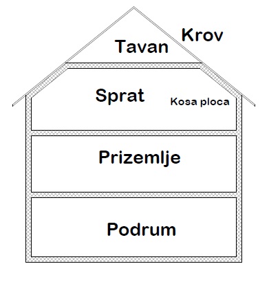

E ovako. U prilogu sam postavio sliku kuce kako izgleda i sliku tavana kako hocu da ga nadogradim. Posto na kuci a i na krovu nije uradjena izolacija, prvo bi skinuo ceo krov i uradio novi sa nadogradnjom i izolacijom pa onda izolaciju na kucu, Zanima me kako treba da uradim izolaciju na krovu. Sta kojim redosledom ide.

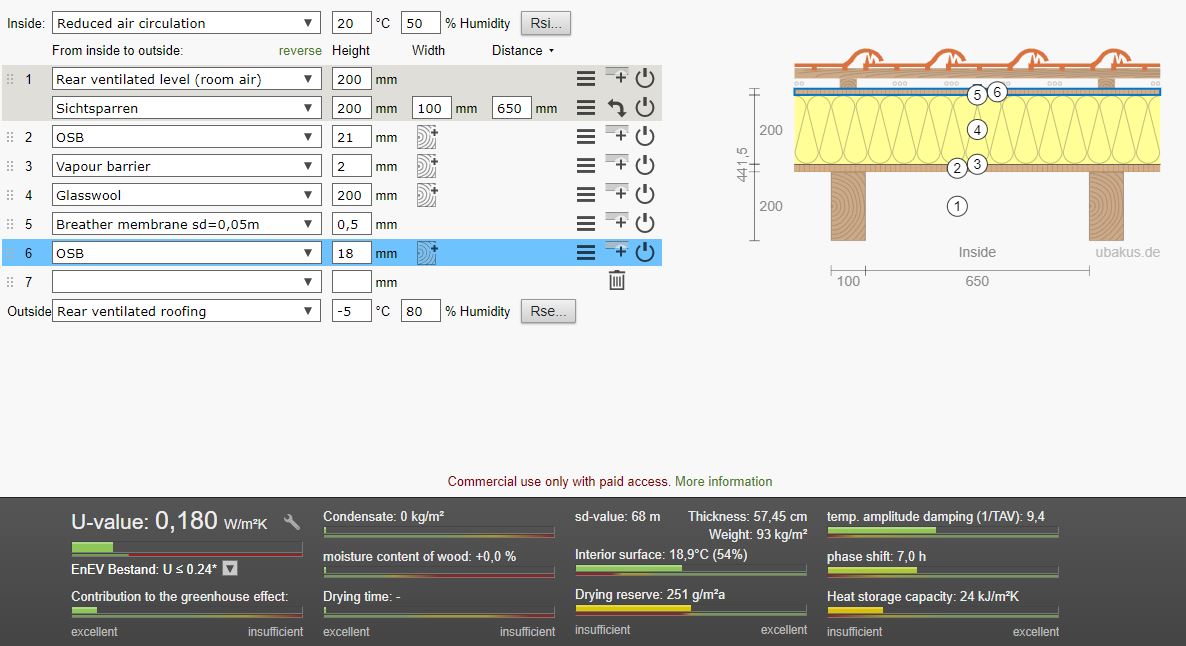

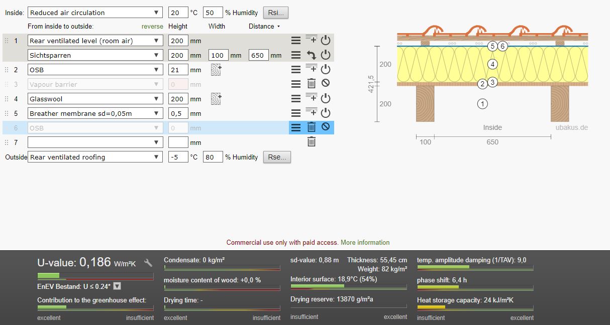

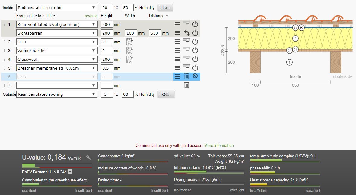

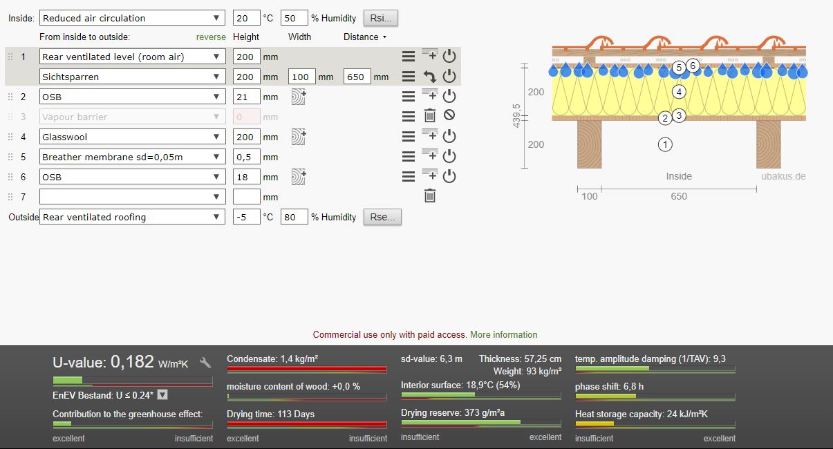

Mario,
Možeš na https://www.ubakus.de/ sajtu da napraviš raspored za svoj krov šta si uradio pa da vidiš kako se ponaša. Ja sam to uradio po informacijama koje si nam dao i u prilogu su slike.
Ono što ti Tenzor govori je da si drugim OSB-om (onim do krova) napravio parnu branu, barem delimičnu. I time si dosta onemogućio da se prirodno suši izolacija. Izolacija treba da otpušta paru prema krovu, zato i služi paropropusna folija. Ako si stavio preko toga OSB, onemogućio si foliji da funkcioniše kako je predviđeno.
Ako si je i okrenuo pogrešno ne znam koliki je problem. Tenzor ti kaže da on misli da je to svejedno pošto OSB onemogućava paropropusnoj foliji da radi posao kako treba pa i nije bitno kako je okrenuta pošto u oba slučaja neće propuštati isparenja pošto joj OSB to onemogućava.
Po termičkim proračunima gornja OSB ploča pravi problem. Konstrukcijski nemam pojma da li možeš bez nje. Termički te spašava paronepropusna folija koja je uz donji OSB. Ako ta folija ne bude savršeno zadržavala vlagu, u problemu si. Pošto je ona gornja nemoćna. Tako kažu proračuni. Pogledaj varijante slika sa i bez paronepropusne folije.
Ovo je najbolje što sam mogao da ti predstavim bez da dižem tenziju. Nadam se da prihvataš objašnjenje.

Nije mi bas najjasnije objasnjanje. Slike kazu da posto je stavio parnu branu da nece biti nikakvog problema. Ni blizu problema. Excellent.
Tek kada si skinuo parnu branu pise da ce biti 1.4kg/m2 kondenza. To mi je donekle i logicno. Ima parnu branu i zastitio je i osb od vlage. Para moze da ulazi samo sa spoljne strane pa koliko moze da udje toliko moze ida izadje. Ako prokisnjava cak i kroz foliju onda je to posebna prica i problem kao kod bilo koje kombinacije.

Eto, onda nema problema.
#86
laznen
laznen's picture
Registrovan dana: 14/11/2016
Eto, onda nema problema. Excellent. Smile Mogao je onda i da uštedi na paropropusnoj foliji i da stavi običnu građevinsku foliju Smile
Šalim se.
Ima razloga zašto se ne zatvara paropropusna folija. Ako nije mogao drugačije, OK. Ali ne bi trebalo.
