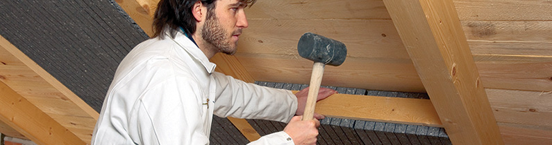

KLEMMFIX...grafitni stiropor za potkrovlje
Pa pogledati samo debljinu iza njegovih leđa....Prodaju maglu ovi naši
Ne znaju šta će sa otpadom pa mu našli primenu ....a otpor postižu debljinom od pola metra Smile

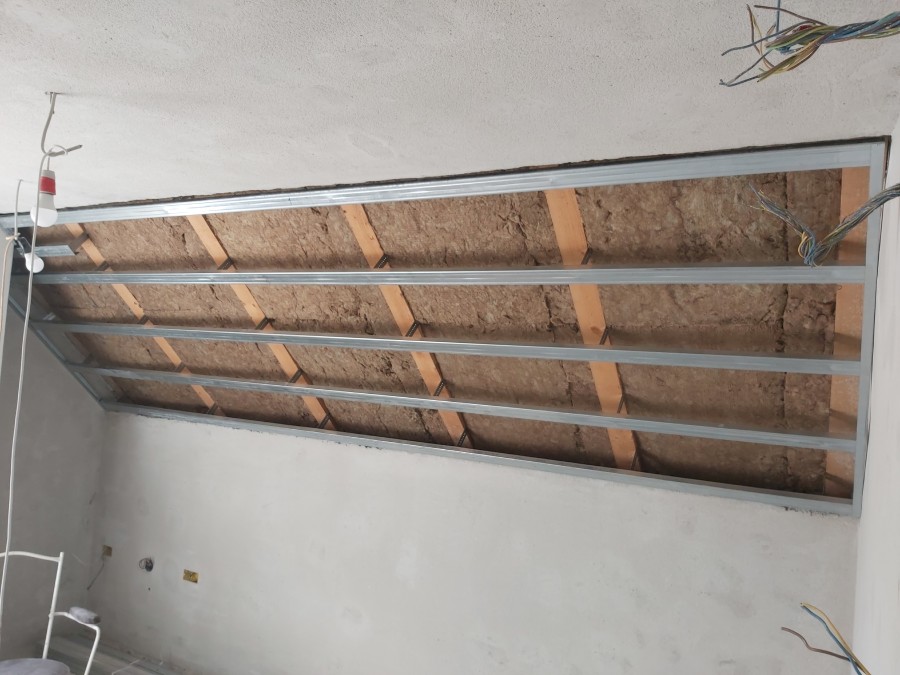

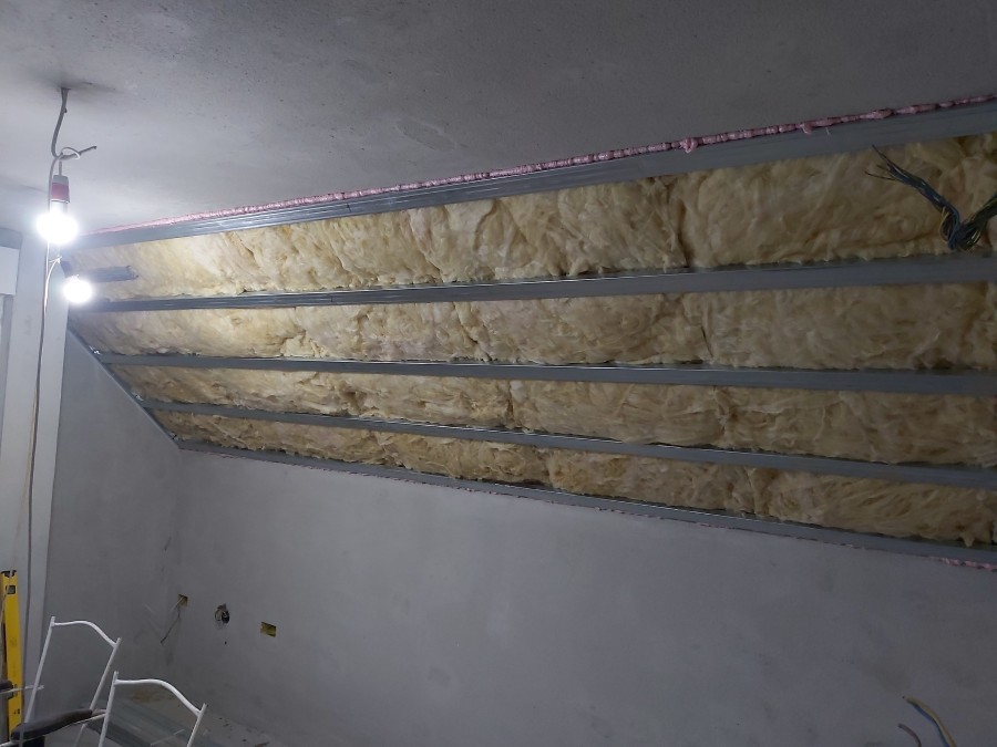

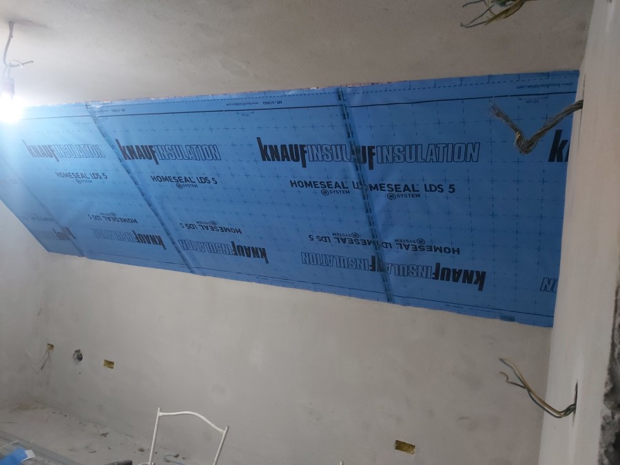

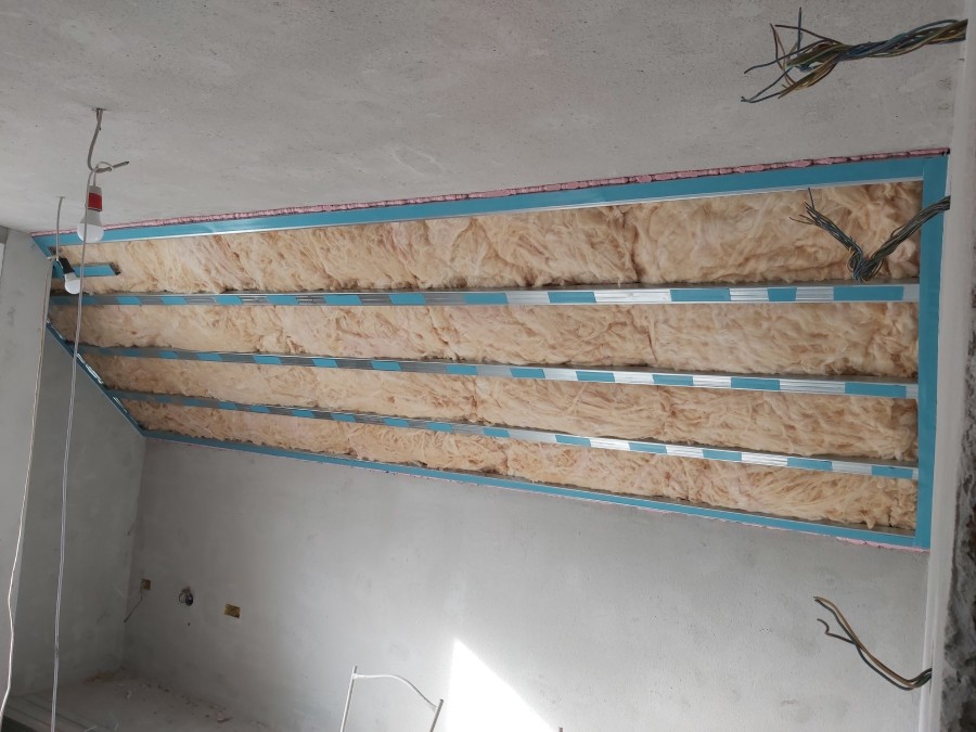

Pozdrav majstori! Poceo sam da sredjujem potkrovlje sebi omalterisao sam i sad ostale su mi kosine da uradim od gipsa. Uzeo sam sve knaufove profile vunu kamenu sve sve. Sta mene zanima je to postavio sam UD profile na krajeve i postavio CD profile napravio rostilj ceo, da li ima potrebe ojacavati nesto izmedju ovih CD profila vertikalno gde ce biti spojevi gips ploca? Bukvalno da premerim 120cm i tu uradim celu vertikalu od CD do CD i tako na nekoliko mesta gde bude spoj ploca? Da li to ima neke potrebe raditi iskreno najvise je ono cega se plasim pukotina i sad bih sto bolje da uradim da do toga ne dodje ako je moguce. Evo saljem par slika kako sam to uradio do sad postavio sam i foliju ali bukvalno cu je skiniti ako bude trebalo nesto da se ojaca dodatno?

Astrea

izotop
izotop's picture
Registrovan dana: 01/03/2010
Prvo, folija nigde nije "prepuštena"po obodu , već ukrojena tako da se jedino može zalepiti namenskom trakom....a nje na fotografiji nema.
