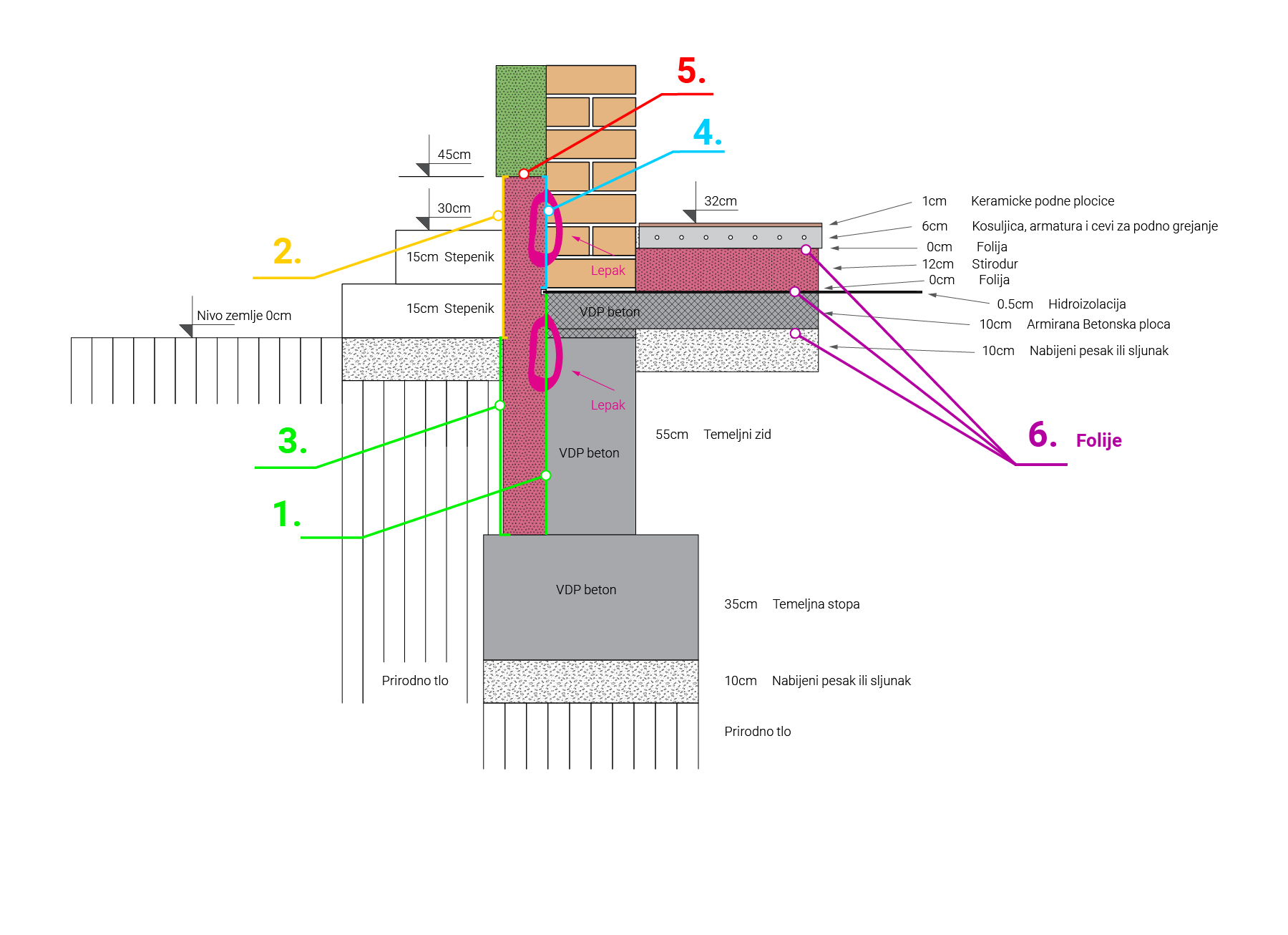

Hvala na odgovorima, izvinjavam se sto davim sa detaljima ali sam shvatio da moram sam da se upoznam sa detaljima kako bih znao sta da trazim tacno prilikom izvodjenja.
Na skici u prilogu sam oznacio brojevima:
1. Ovaj deo temeljnog zida pre postavljanja stirodura premazati cementnim HI premazom? Da li je potrebno i pozeljno da se premaze i cela betonska ploca pre postavljanja kondora i zidanje, tj.
da se uradi horizontalna HI u 2 sloja, sa nekim HI premazom pa preko njega jos kondor?
2. Ovde sam razumeo da na ovaj nadzemni deo stirodura treba da se nanese HI premaz neposredno pre ukrasnog maltera? samo gde postoji kontakt sa betonom stepenista i terase ili oko cele kuce?
3. Sta naneti na stirodur u ovom podzemnom delu? Ovde se kasnije zatrpa i nabije zemlja pre izrade staze? Da li je pametno nasuti ovde celom dubinom uz stirodur sljunak umesto zemlje?
4. Da li se ovaj deo zida iznad HHI tretira sa nekim sredstvom pre lepljenja stirodura?
5. Da li se stavlja nesto na spoju izmedju stirodura i prvog reda stiropora (ili kamene vune)?
Sto se tice horizontalnih folija, u nekim drugim temama ovde sam procitao da se preporucuje folija pre postavljanja betonske ploce, negde ne.. Isto tako i za folije pre i posle horizontalnog stirodura..
Oznacio sam ih na skici brojem 6. Sta zaista treba od ovih folija? Ovo tek nije neki trosak, ali da se ne vodimo "od viska glava ne boli" posto visak mozda moze da bude kontraproduktivan Smile
"Tokom izgradnje stubova , prvo ankerisati XPS minimalne debljine 20mm na poziciji termoprekida a zatim montirati oplatu za izgradnju stuba."
Ovo bas nisam razumeo najbolje, da li je moguce da u ovim delovima idem sa neprekinutom termoizolacijom kao na ostalom delu kuce a da se ostvari veza izmedju zida kuce i stubova na terasi, odnosno izmedju zida kuce i zida garaze koja nece biti grejana? ponovo sam postavio crtez ovde sa oznacenim mestima prekida da bude sve u jednom postu.
Zaboravio sam da napomenem da su podzemne vode daleko, neke komsije imaju suve podrume dubine 3-4 metra.
Zahvaljujem se na strpljenju i pomoci!

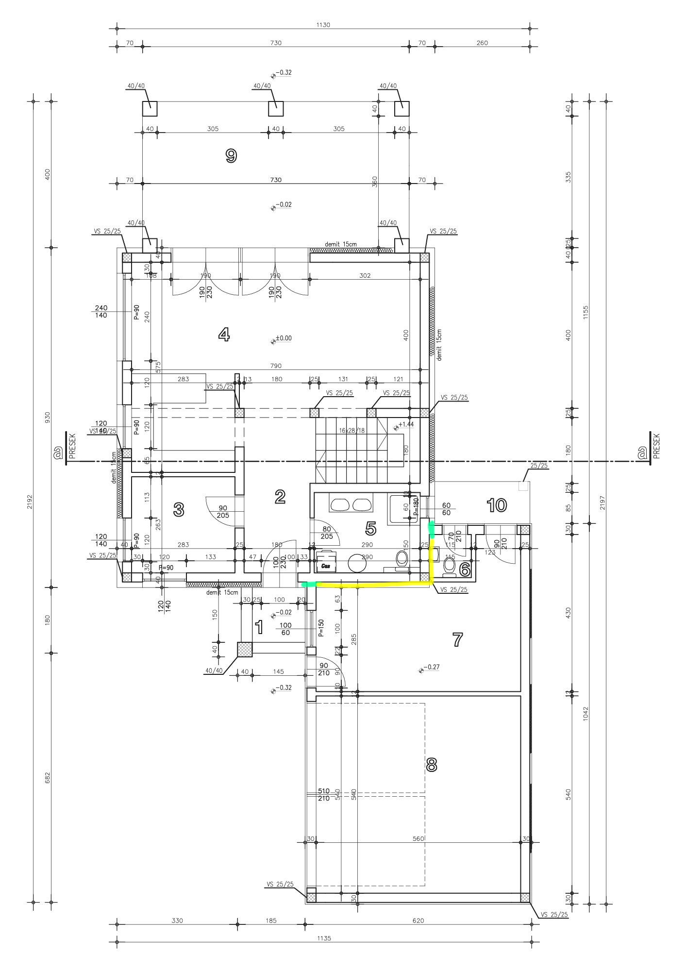

Jos jednu stvar sam zaboravio kod izolacije temelja, u ovim zonama gde je temelj kuce spojen sa temeljom garaza i pomocne prostorije, koji nece biti grejan.
Pretpostavljam da se temelj radi iz jednog dela bez prekida, ne znam kakva ce situacija biti sa temeljom terase iza, videcu detalje kad bude projekat gotov ovih dana, sta je predvidjeno.
Na skici ispod sam oznacio te 2 zone, zelenom bojom gde se spaja temelj i zutom gde temelj "dele" kuca i pomocna prostorija.
izotop
izotop's picture
Registrovan dana: 01/03/2010
Mnogo pitanja za jedno veče....imaću vremena ovih dana za pojedina pitanja da odgovorim...mada je dosta toga već odgovoreno na drugim temama.Moraš i ti da se potrudiš i čitaš ostale teme.

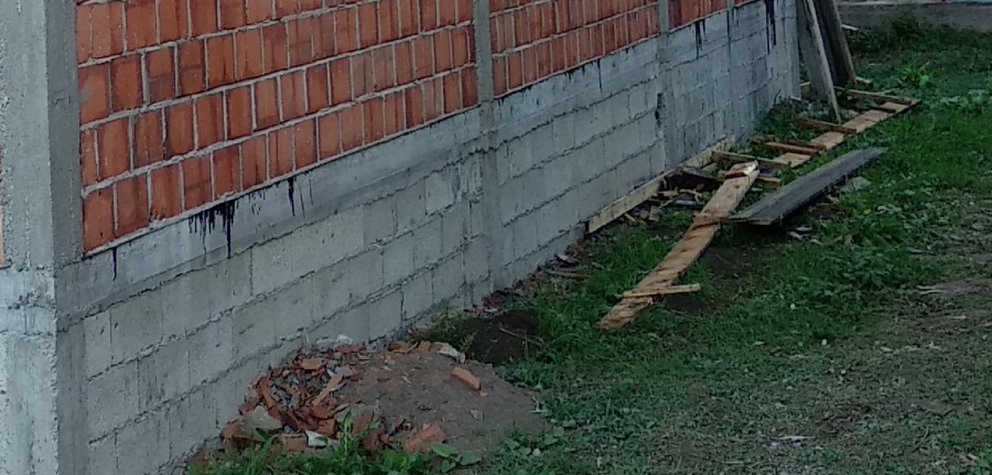

Zdravo svima, imam jednu nedoumicu. U planu je nasipanje oko kuce do drugog reda betonskog bloka, tj 40cm, tako da iznad ostane 60cm. Da li je u redu solucija da prvo naspem zemljom do drugog bloka, zatim da odradim trotoar, i da se nakon toga kada se bude radila fasada, stiroporom oblozi temeljni zid?
Ili je bolja solucija da se prvo naspe, pa da se pre nego sto se odrade trotoari, prvo izoluje temeljni zid cepastom folijom, pa da se tek nakon toga odrade trotoari i nakon toga stiroporom izoluje temeljni zid?
Ukoliko je u redu ovo drugo resenje, da li moze neko da mi posalje snimak postupka postavljanja cepaste folije? Hvala
izotop
izotop's picture
Čime je urađena horizontalna hidroizolacija?
Ono što bi sada trebalo uraditi je ugradnja vertikalne hidroizolacije spolja do kontakta sa HI . Napravljena je greška jer je HI zasečena u ravni zida ( trebalo je da "viri" nekoliko cm ). . Zatim ugraditi stirodur ( XPS ) po čitavoj površini namenskim lepkom koji vezuje na hidroizolaciju.
Ponavljam ...stirodur lepiti namenskim hidrofobnim lepkom u liniju koja je iznad sadašnje HI nekih 15 cm.
Objasnio sam u postovima iznad ,pravilnu postavku stirodura na toj poziciji.
Tek posle svega toga se montira čepasta folija i nasipa sloj za trotoar..
Za improvizacije...nema garancije !!!
