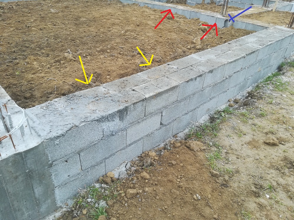

@tag7cnc3d To je mozda
#130
@tag7cnc3d To je mozda reizdanje stampano 96 a original je pre iz 1946 .
No sad pogledajte vašu situaciju . Vi imate zidove od bloka koji mešavina ko zna čega sa cementom , taj blok ima vrlo tanke zidove i vrlo je porozan . Dakle sazidali ste temelnji zid od vrlo loseg materijala , a pride ga i ostavili da slobodno deluje kapilarna vlaga .
Po 100001 put ću ponoviti nije poroblem vlaga već ratvorene soli kiselina i baza koja ta kapilarna vlaga donosi . Dakle postoji ozbiljan rizik da ti blokovi prvenstveno s unutrašnje strane počnu da se raspadaju kroz odredjeno vreme . I sad je preporuka da se nešto uradi sa tim zidovima od "šljaka bloka " da se spasi i predupredi šte se moze uraditi . Svakako se temelji , temeljne stope , i temeljni zidovi ne izoluju nešto specijalno , ali se to odnosi na AB konsktrukcije , pa i tu se preporučuje upiotreba aditiva . Malo košta a puno znači , recimo oko 15 evra bi to koštalo . Dakle postoji nešto što zdravorazumski radi ili ne radi . Mene uvek fascinira kako ljudi ne razmišljaju ni o čemu pa zidaju termeljne zidove kao na slici . I opet ta sanacija unutrašnjih bočnih strana tj vertikala je samo delimična jer će taj zid uvek vući vlagu odozdo , ali da se spasi šta se spasiti može .
Na slici sam obelezio pozicije odakle će zid vući vlagu , a ljubicastom bojom sam obelezio deo puknutog bloka gde se vidi debljina zida bloka .
E sad i da je to sve uradjeno u AB konstukciji , opet je preporuka da se spoljni deo temeljnog zida uvek hidroizoluje pogotovo ako se radi naknadna kontakt fasada . Ta hidroizolacija će sprečiti ili umanjiti dejstvo kapilarne vlage , ali će sprečiti isolajavanje zida . Samim tim će lepak kontaktne fasade biti dugotrajniji i neče biti većih problema .
Mon, 30/11/2020 - 23:41

@izotop
Хвала на појашњењу, с нестрпљењем очекујем појашњење видеа који сте поставили.
@som16
- napraviš gladak omet na ciglama bar 30 cm iznad terena; navariš bitumensku hidrizulacijo ,koja je preko plošče na cigle;
Ovaj deo mi nije jasan.
@tag7cnc3d
Ali da li uopste kapilarna vlaga moze da se pojavi u stambenom prostoru koji nije ukopan i ako postoji horizontalna hidroizolacija?
Ако консултујете уџбеничку литературу, као и и 99% инжењера, одговор ће бити не. Али као што рече тензор, то су стара издања, без допуне, а нико од инжењера, уколико му то није посао (заступништво, научни рад и сл), се не бави хидроизолацијом колико би требало.
Ја бих, да сам на вашем месту, послушао савете људи од звања и знања на овом форуму.
Mon, 30/11/2020 - 23:58
Preciznosti radi Neće se
#132
Preciznosti radi
Neće se pojaviti kapilarna vlaga u objektu iznad horizontalne HI . No kod ovog temelja je problem mnogo drugačiji . Praktično izbor bilo čega osim AB konstrukcije vuče neke probleme sa sobom , već sam objasnio .

Tue, 01/12/2020 - 00:36
@kojot Horizontalna HI će
#136
@kojot
Horizontalna HI će rešiti problem svakako , ali na temeljnim zidovima od "keksa " sad više ništa ne pomaze . Mene kad pozovu za neku procenu podzemnog objekta koji zidan tim blokovima , mogu samo da se okrenem i izadjem . E sad ko voli nek izvoli pa nek zida time i dalje temelje Smile
Tue, 01/12/2020 - 00:48
@tenzor Јесу проблематични ти
#137
kojot
kojot's picture
Registrovan dana: 01/02/2010
@tenzor
Јесу проблематични ти блокови, али шта је ту је, темељни зидови су озидани, нема назад.
