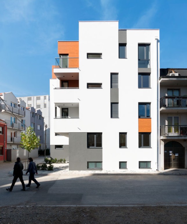

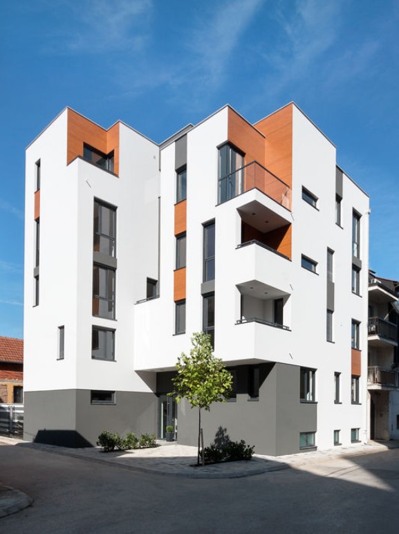

И за крај поставићу фотографију објекта, па бих замолио за коментар. Имао сам прилике да видим и детаљ и колико се сећам, само је фасадни малтер спуштен до тротоара. Шта са заштитом таквог зида од атмосферских падавина?

Шта ви, као професионалац, мислите о решењу са фотографија које сам поставио пар постова изнад?
Ovde ne vidim nikakvo rešenje jer se ne zna šta je urađeno.
Зна се, рекох већ да сам имао прилике да видим детаљ.
Да покушам да објасним. Као прво, непостојање класичне сокле. Као друго, тамо где су атмосферски утицаји највећи је акрил или који већ фасадни малтер , а не кулирпласт.
Решење је неуобичајeно, мало искаче из уобичајне праксе, па сам га зато и поставио овде да прокоментаришемо.

To zapažanje mi ne znači puno. Bitno je znati koji materjali su ispod završnog fasadnog sloja. Ako je na objektu sokla urađena stirodurom, i ako je armirni sloj u toj zoni dodatno tretiran nekim od hidroizolacijskih premaza.Tu kulir nema šta da traži....akrilni ukrasni malter je dovoljan.
Zašto nije razdvojena sokla od ostatka fasade je stvar arhitekte i vizuelnog doživljaja. Ovakve zgrade su uobičajene na zapadu.

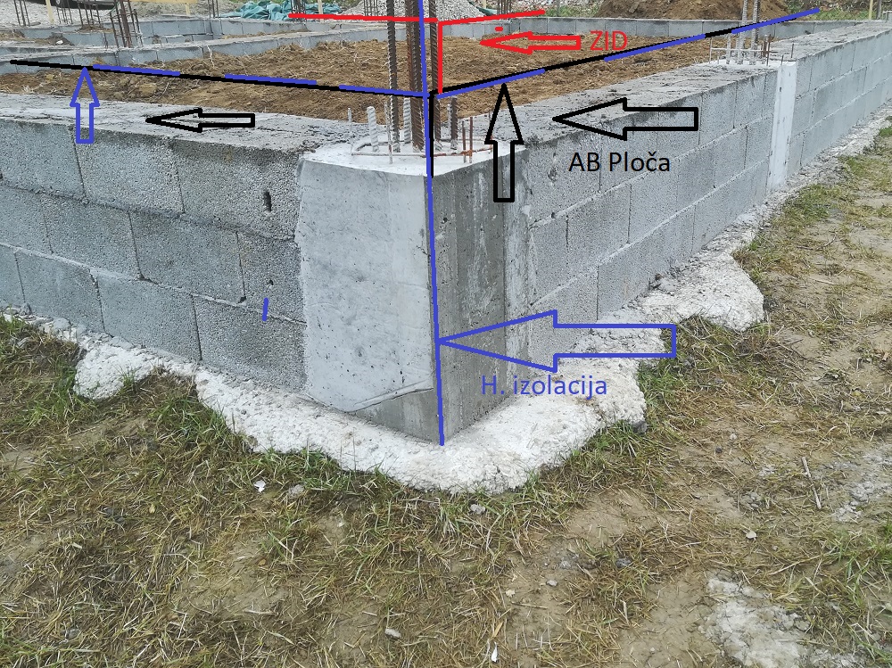

tag7cnc3d.
imaš sliku u prililogi. Sam kar na tvoji sliki nacrtao.
- Verovatno češ najprije zabetonirati AB plošču??
- bitumesnki premaz + hidroizolacija sa bitumenskim trakama ; trake bar 10 cm unutra i 10-15 cm preko plošče na vanjskoj strani
- slijedi zidanje sa ( verovatno ) opečnatim ciglama
- najprije zagladiš betonske cigle sa cementnom maltom; opcija i da samo zadersuješ po fugama.
- hladni bitumenski premaz preko malte ( dersovanja)
- napraviš gladak omet na ciglama bar 30 cm iznad terena; navariš bitumensku hidrizulacijo ,koja je preko plošče na cigle;
- navariš bitumensku traku na temeljima povezano na gornju hidroizulaciju-
- XPS
- gumbasta folija
