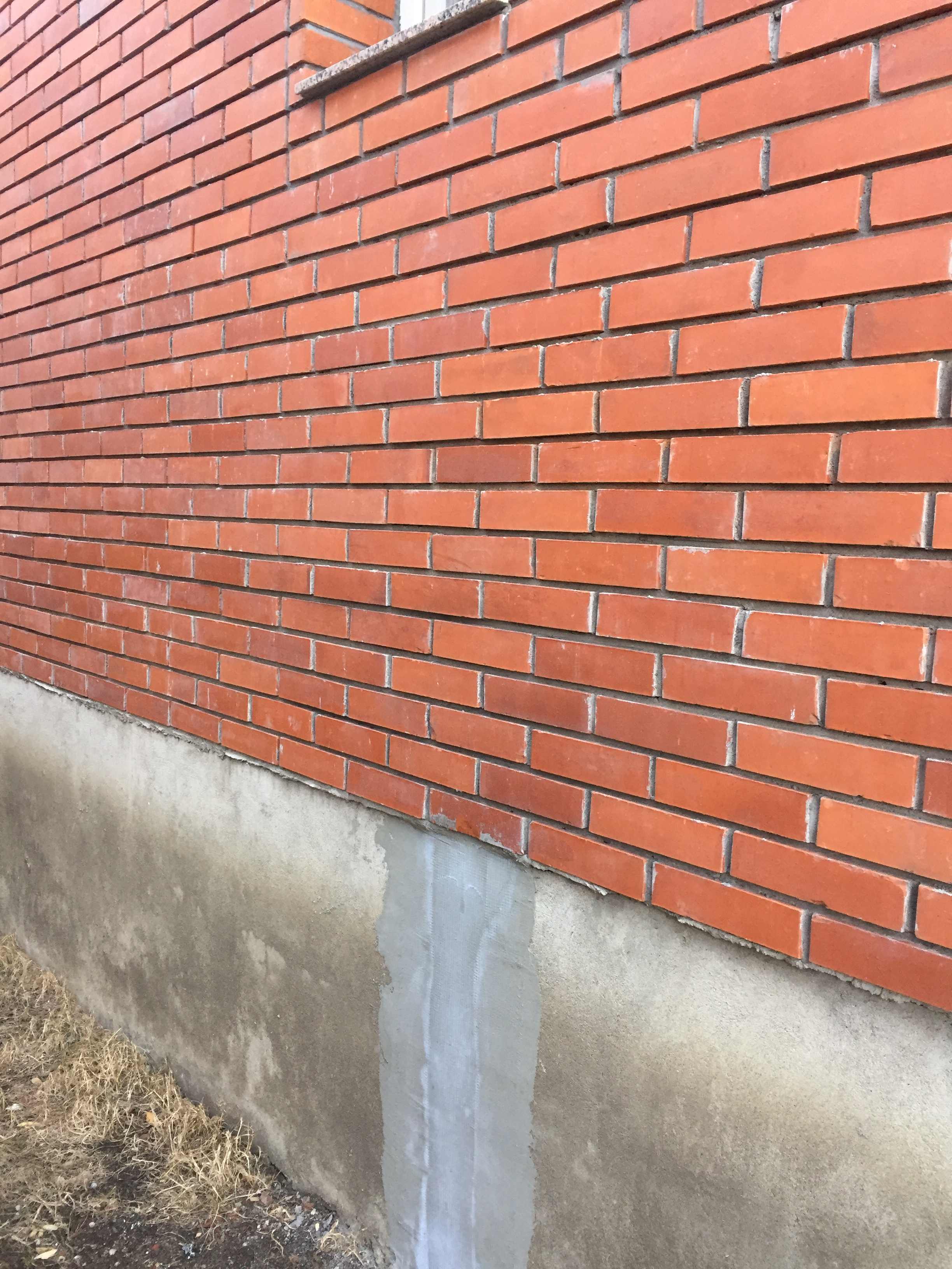

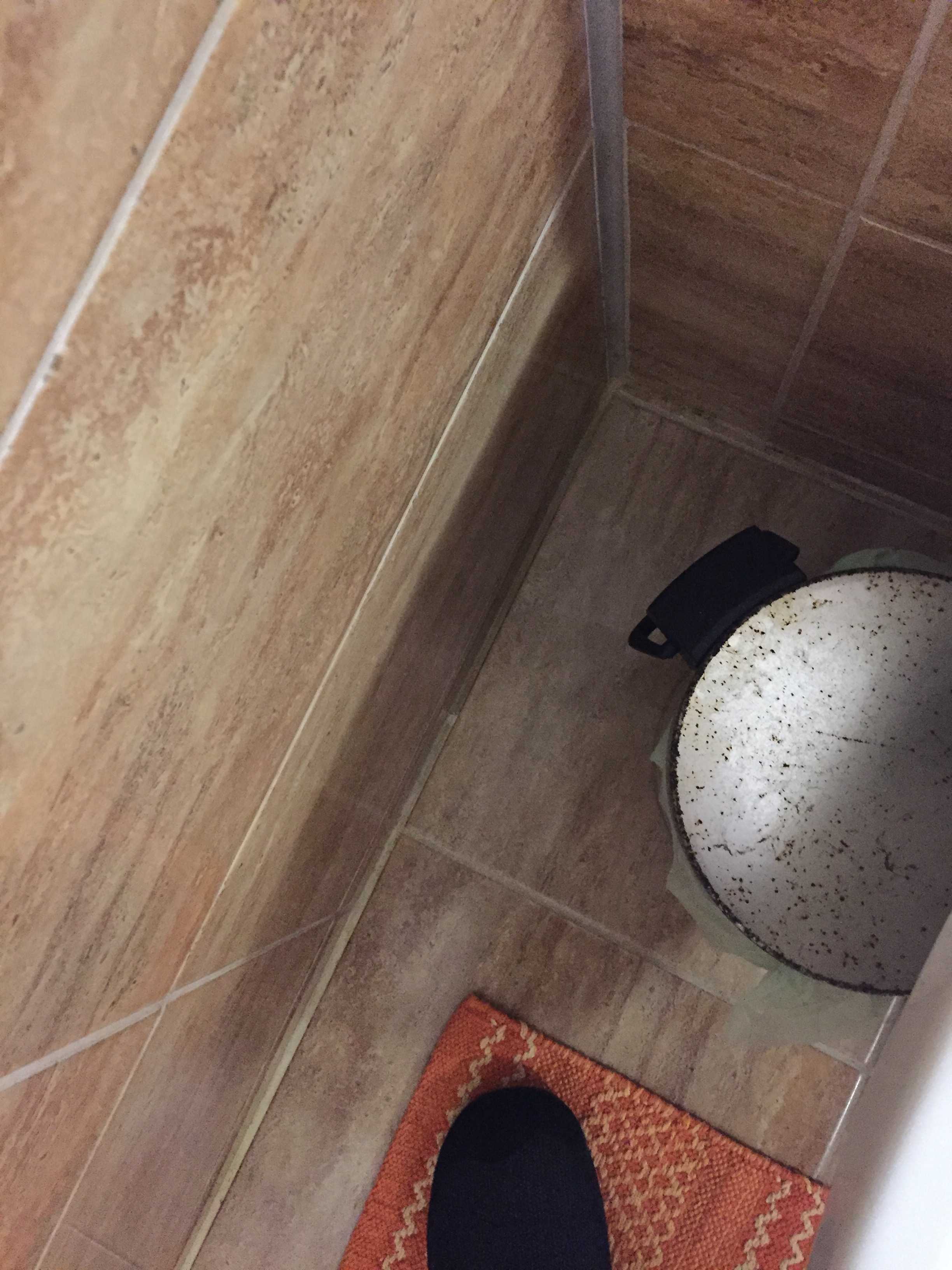

Урадио сам пре годину дана купатило, и део који се ослања ка спољашњем зиду роси стално, тачније росе подне плочице константно уколико се не отвара прозор, чак и када се не купам. Шта би ту могао бити проблем?
Кондензација. Вероватно се плчочице наслањају на бетонску греду спољашњег зида и ту је направљен термички мост.

Под треба исто да се изолује са стиродуром? Они су подигли старе плочице са пода, и на тај бетон налепили нове.

Углавном у фугни на углу избија влага. У близини се налази и главни вентил за кућу. Приметио сам да када се греје купатило, плочице на поду почињу да влаже, конкретно оне ближе зиду. Да ли у овом случају треба изоловати цоклу на другој слици приказану, са неким стиродуром? Истовремено, испод купатила, не баш директно, налази се и подрум који не показује знаке влаге или било чега, сув је као барут.
