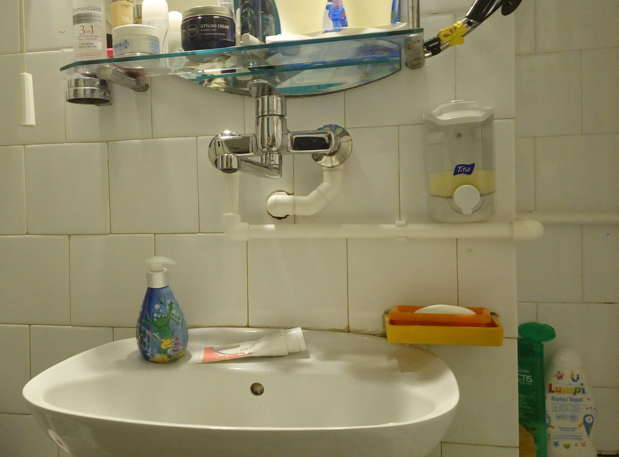

Uvodio sam vrucu vodu na lavabo i meni je majstor rekao da ne moze drugacije ali da proverim jer mi nesto govori da moze a radio kada nisam bio tu, kupatilo jeste staro i pred renoviranje ali ne mora da znaci da cu brzo.
Lavabo je ostao na istoj visini od 88cm-ona gornja ivica od poda, od njega pa na gore je slavina postavljena po meni mnogo visoko i ona je na 30 cm,da nema ono sito bas bi prskala.
Hladna voda koja je tu bila sama je na visini od nekih 22,5cm i slavina je bila extra ,horinzotalna cev od vruce vode je na 17cm od lavaboa pa ide nagore i sada lula slavine je na 26cm oda zamisljene ploce ako bi stavili na vrh lavaboa-znaci ne odvoda vec gornje ivice lavboa i mislim da je previse.
Majstor mi je rekao da tu mora iz 4 dela ta hladna voda pa ide 1.skroz horinzotalna koja se navija na hladnu vodu,poslednja je ona gore koja se srafi a u sredini su 2 dela koji idu pod pravim uglom pa mi je rekao da je osim ove varijante moglo samo da okrene na dole ali bi bilo suvise nisko i uz lavabo,. Zaista me cudi da nije imao neki kratak deo pod pravim uglom *(rekao mi da postojalo nekad ali sada to nema) i da smanji visinu slavine, klinci se sve isprskaju ako treba slikacu ali mi ovo bas smeta. Lepo vizuelno izgleda ali ruzno ovako pogotovu sto i slavina ide tik uz donju policu ogledala.
У праву сте. требало је другачије извести, може се. Није требао убацивати она два лука под 45 степени. Но, срећом да је све споља па се може поправити.
Pomenuste renoviranje kupatila pa ako je ikako moguce nemojtetada raditi spolja cevi .( bez obzira sta vam majstor rekao )
Ja ih se grozim , a i ova vasa slika govori zasto .
A to sto vam prska voda resicete sa ovim http://www.samsvojmajstor.com/portal/sites/default/files/gumeno-crevo_11089.jpg( ima ih skoro svaka kineska radnja ) bice jos ruznija slika ali ni
ovako nije bas mnogo lepo .
pozZz . . .

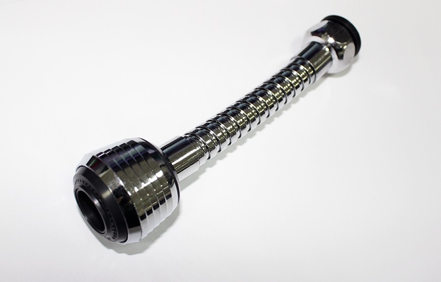

PRVO,jel imaate neko drugo resenje,rekao on meni bez tih delova pod uglom bi bilo ili levo ili desno ali nikako na sredini lavaboa.Jel ima neka krivina 90stepeni ili kako vec a ako stavim dva horinzotalna mora nastavak.
Lepo je to reci za cevi u zidu ali sada se recimo desilo da kada sve zavrsio vruca voda nije htela na slavini u kadi,skidanje cevi proguralo svu prljavstinu i ,stavili smo crevo od ves masine na slavinu sa obe trane ,pustili hladnu pa procistilo vrucu tj.sljam,skorije kupio stan pa haos.A da nije moglo ni to ni a ja i morao da kopam pa je o bas mana creva u zidu.

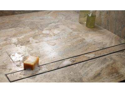

Увек се поставља одвод испод улива, тако да већ из тог разлога не може каналица бити поред самог зида. Из пештановог програма може линијски сливник од 750 или 850.

Ja sam mislio da ubacim ne Pestan vec Metaleks kanalicu jer ima fora sa ugradnom plocicom u poklopcu i gotovo da se uopste ne vidi da slivnik postoji. Postavicu sliku. Pestanov ima neki hrom lajsnu pa se primecuje. Znaci neki veci slivnikje preporuka. Ok.
Drugo pitanje je da li kanalica da bude postavljena ispod samog tusa ili iza kad se covek tusira? Sta je prakticnije i sta brze skuplja vodu?
Најбитније је да керамичар направи добар пад да се вода не задржава на плочицама.

To se podrazumeva sto se tice pada. Znaci pitanje je estetike da li ce biti ispred ili iza onog ko se tusira. Ok.
Imam milion pitanja jer tek treba da prakticno srusim kompletno kupatilo i da ga totalno promenim. Druzicemo se. Smile
Na slici je Aco kanalica , shodno tome je i cena Smile . Otrpilike 5 metaleks za jednu aco

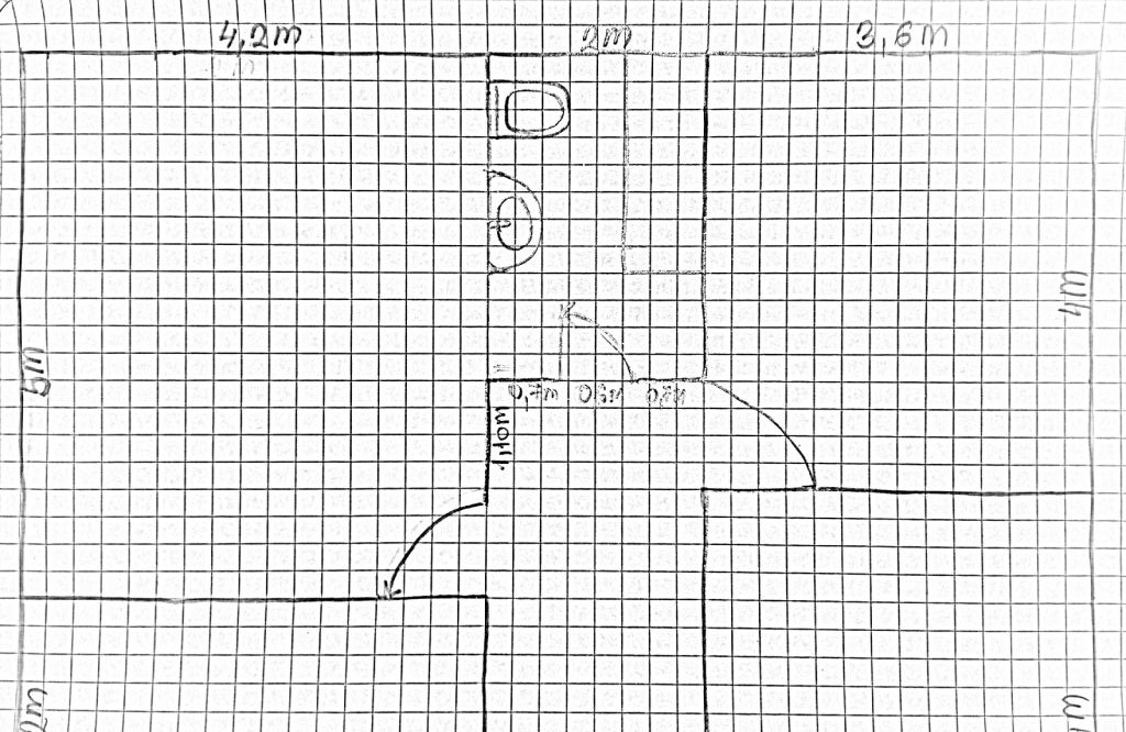

Uskoro (bi trebalo da se) selimo u novi stan, prilično veliki. Stan se nalazi u trospratnoj kući, u sredini. Naravno trebalo bi kompletno renovirat kupatilo. Kad kažem kompletno, mislim i na mijenjanje svih cijevi i odvoda, kako je i pisano na početku ove teme, pa tek onda pločica i sanitarija.
E sad, pošto stan ima prilično dugačak hodnik, i sobu pored kupatila, ja se nešto nosim mišlju kako bi nam odgovarao i jedna manji WC (samo lavabo i wc šolja) ako uopšte postoji mogućnost da se uglavi. Bojim se da su to samo moje maštarije koje su u praksi neizvodljive, pa zato želim da pitam vas iskusne za savjet. Plan preostala dva sprat je potpuno isti, znaci kupatilo ispod kupatila, i iznad. Nacrtala sam skicu ( :laugh: ) kako to otprilike sada izgleda. Mjere mozda nisu u cenat tacne, ali za sada je samo bitno da znam da li je to uopšte moguće.
Ja sam mislila pomjeriti vrata postojećeg kupatila u desno do manje sobe, napraviti da se otvaraju u desno, , a ovamo zid produžiti i tako dobiti nekih 1m x 1,2m prostora u koji sam mislila napraviti taj mini wc ako je moguće, pa makar i sa kliznim vratima Laughing out loud , prvenstveno zbog cijevi, a drugo zbog mjesta.
I još jedno pitanje: Kamene nadgradne umivaonike bi zbog tezine bilo najbolje montirati na šta?
Померање зидова је могуће само ако статика то дозвољава, јер не можете произвољно постављати зидове по плочи, ако она нема носиве елементе, да ли зид испод себе или одговарајућу греду. Што се инсталације тиче, правило је да вц шоља буде што ближе вертикали тј. цеви 110, тако да је без увида у конкретан случај тешко дати неки користан савет овако на основу предпоставки.
У сваком случају озбиљан посао који захтева и озбиљан приступ.
