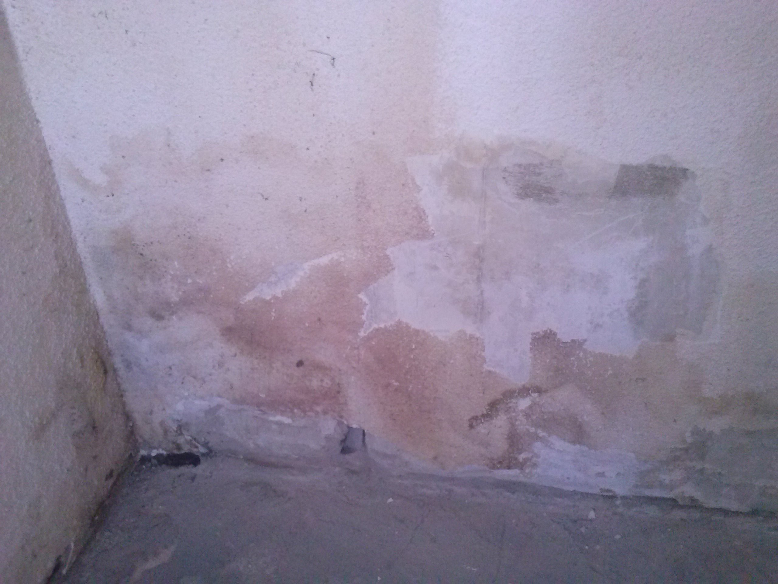

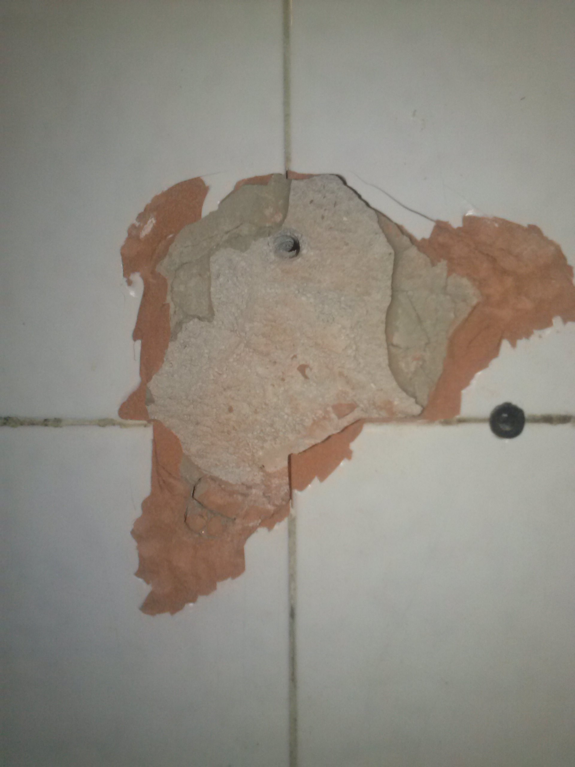

Evo slike stanja plocica, malo sam danas obio da se vidi, posledice vlage u spavacoj i jedan problem sa odvodnim cevima komsije iznad. Sto se plocica tice odlucio sam da ih skidam pa sta bude, za sad ce se uraditi samo skidanje i vodovod pa ce radovi malo stagnirati do daljeg. Kako da resim ovo sa komsijinom kanalizacijom? Svakako planiram da ih obavestim ali ukoliko ne bi zeleli da zamene cevi sta je neko nadri resenje? Malo sam cacnuo tu zardjalu tacku i stvorila se kap. Ukoliko dodje do zamene dali je resenje menjanje samo delova iz ploce do vertikale, a da se deo u ploci ne dira? I jos nesto kako da skinem ogledalo zalepljeno silikonom za plocice, ukoliko je moguce?

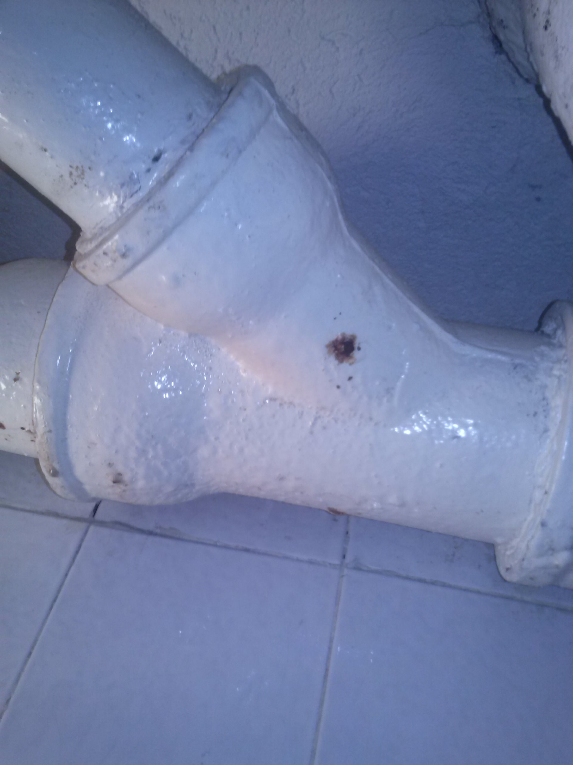

kanalizacija
#186
LepoJebiTIfin
LepoJebiTIfin's picture
Registrovan dana: 08/11/2010
Trofrtaljac wrote:
........................................................................ Kako da resim ovo sa komsijinom kanalizacijom?
U zgradama je kanalizacija zajednicka.
Slicno se desilo i meni , samo sto je curelo kod komsije ispod ali je vertikala ( gusna cev ) menjana
od mufa do mufa pa je lupano po kupatilu i kod mene .
Sve radove ,materijal , cevi , pa i plocice , lepak , silikon i sl. platio je
upravnik zgrade sa zajednickog racuna . ( veoma je bitno da majstor ima firmu i racun )
Jeste da smo par dana trpeli prasinu ali smo bar finansijski svi u zgradi podelili trosak .
Nemoj da te iznenadi ako ruke majstora nekoliko puta premase cenu materijala (PVC cevi )
Inace imamo profesionalnog upravnika i on je potvrdio da je to uobicajena praksa podele troskova .
Ako ce mo realno ovo i nisu tvoje cevi ( ti ih ne koristis ) vec komsije iznad

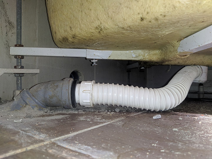

Molim pomoć dobri ljudi..
Kupio sam stan u kome sam rešio zameniti postojuću tuš kadicu sa "zidanom"
Pošto se ja ne razumem toliko u te stvari kupio samo Huppe tuš staklo i peštan slivnik "Slivnik Confluo Premium LINE "
https://www.kerametal.rs/tus-kanalica-pestan-confluo-550-13100003-pr-dr-...
Kada sam skunuo tuš kadicu tu su nekakve matrakuke izvodjene
Te je majstor u fazonu ne može taj slivnik i ne treba hidroizolacija?!
Da li može neko da mi pomogne čisto da znam koji je najbolji slivnik za ovakvu "situaciju"
da li je on("peštanov slivnik") stvarno loš za ovo i da li da insistiram da se uradi hidroizolacija cele kade .

Нисам баш најбоље разумео шта
#189
Нисам баш најбоље разумео шта вам значи "зидана" кадица. Да бисте поставили пештанову каналицу треба скинути подне плочице у зони туш кабине и уградити по препорукама каналицу и наравно урадити хидроизолацију под обавезно, а затим се поново лепе плочице.
Wed, 03/06/2020 - 23:04

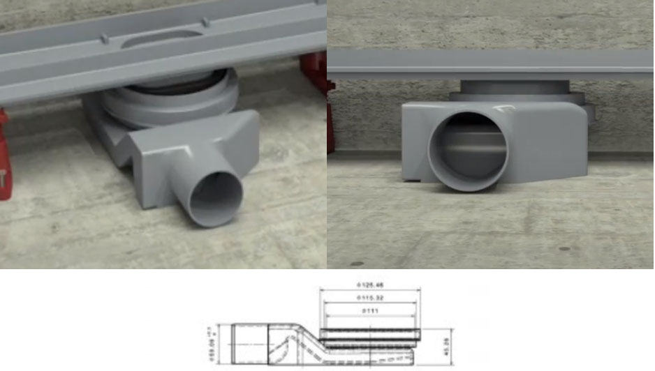

Danas mi je objasnio zapravo zašto nije podoban peštanov slivnik...baza tog slivnika je takva da pri zapušenju je nemoguće očistiti sajlom
i još nekoliko stvari koje se tiču kvaliteta .

Могу да се чисте ти сливници,
#191
Могу да се чисте ти сливници, наравно као и сваки други, оно што се мени код њих не свиђа то је цена, јер су неколико пута скупљи од обичног сливника или уобичајеног, а скупе исту количину воде. О естетским разлозима не причам, јер шта је коме лепо можемо дискутовати до судњег дана.
Што се хидроизолације тиче није довољно само на поду урадити хидроизолацију него треба и на зидовима у тој кабини на висини од најмање 1.80 цм, е сад то се може урадити и без скидања старих плочица тако што се прво премаже прајмер, па хидроизолација и након тога иде квалитетан лепак , класе (Ц2Т или Ц2ТЕ) и плочице.

A jesu malo nezgodni kad im pogledaš konstrukciju.
Ali ako je sve to isto za čišćenje prilikom začepljenja (ne daj Bože) kao što kažeš onda ću se ja držati peštanovog slivnika jer mi se sviđa dizajn.
A što se tiče hidroizolacije nije valjda da ovo "1.80 цм" znači metar i 80cm hidroizolacije bočnih strana?
Znači i osim ovog zelenog i ovo što sam obojio u crveno morapod hidroizolaciju?
To bi praktično značilo da moram udarati ponovo zidne pločice.

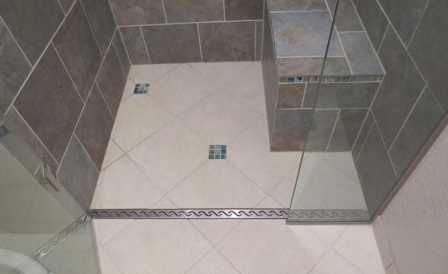

Plasticni linearni slivnici kostaju <10k din, ali te treba izbeci u sirokom krugu, i uzeti one izradjene od INOX-a, koji kostaju >15k.
I klasicni i linearni slivnici mogu da progutaju 40-50litara u minuti, a klasican tus moze da da maksimalno 10-15litara u minuti, tako da tu nema nikakvih problema.
Iznad linearnog slivnika ce se zbog vece provrsine stvoriti manji vodeni stub.
Treba odabrati onaj linearni slivnik kod koga se moze izvaditi sifon nakon demontaze resetke, povlacenjem nagore, cime se olaksava ciscenje.
Linearni slivnik se moze koristiti umesto 'zuba' kao granica za tus zonu - slika.
Engleski naziv za pretragu je 'curbless shower'.

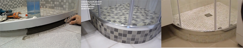

Siguran sam da majstoru nije problem montaža peštanovog slivnika,naprotiv po uzoru na nekoliko njegovih kupatila koje je radio (a bio taj slivnik) sam se odlučio za njega.
Majstor je u fazonu: "ja predložim a tvoja je poslednja"
Ali sve što ja vidim je dizajn...zato i vas pitam .
Aj to po strani...Gledao na youtubu kako prave ono što meni treba (polukružna kada od pločica)
i 90% ljih je u fazonu da ne pravi "zub" već montira direktno u ravni sa pločicom
Estetski mnogo lepše deluje tako.
Zanima me vaše mišljenje da li ta "estetika" ima svoju cenu što se tiče funkcionalnosti i dugotrajnosti

Kod svih slivnika gde je
#200
Kod svih slivnika gde je fiksna montaza ima problema ,uglovi ,postavka sve svodi na silovanje cevi .Slivnici sa savijenom ivicom omogućavaju svega 10 mm prostora inače pločica dodje preko rešetke . Svaki slivnik bi trebao biti vodoravan ali onda nema pada za oricanje ,sve ove mane imaju upravo Aco slivnici . Što se tiče estetike to već nije tema za mene . Montaza kabine ,stakla ili paravana direktno na pod su vrlo zahtevno a svo dihtovanje je zasnovano na silikonu . Kod montaže na zub je situacija nešto bolja . No kada već pričamo o zidanim kadama i tzv walkin , jedno je sigurno da 90 % toga nije uradjeno kako treba . U izradi jedne takve jade trebaju apsolutni profesionalci a i njihova savršena koordinacija .
