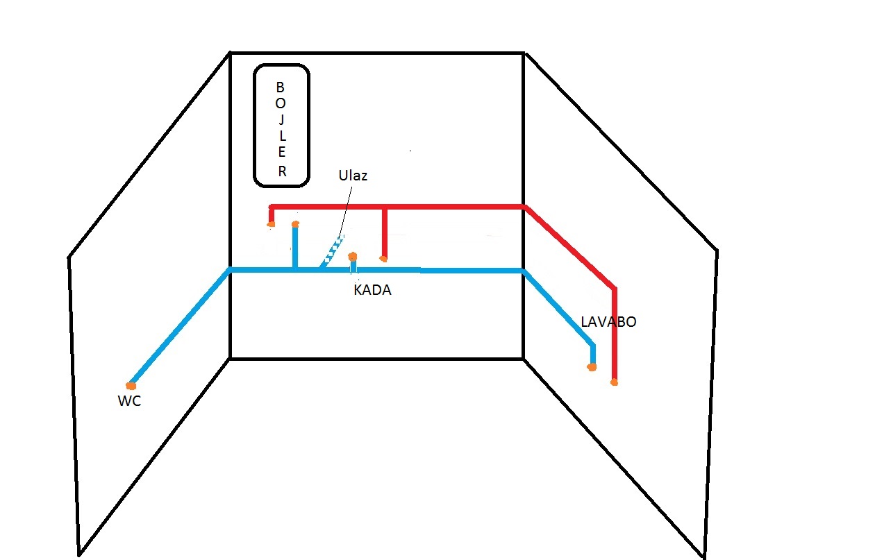

Pozdrav svima.
Planiram da menjam cevi u kupatilu.
Plastične u zid.
Da li bi ovakav raspored cevi bio u redu i šta biste eventualno menjali ?
Hvala unapred
Одличан пример како не треба радити. Кад се поставе плочице ето идеалне прилике да се негде пробуши цев приликом монтаже додатне опреме.
Правило је да се цеви поставе ниско изнад пода или по поду, а да се до точећег места диже вертикала. На тај начин се не може догодити бушење цеви јер се у тим зонама ништа од опреме не монтира,
