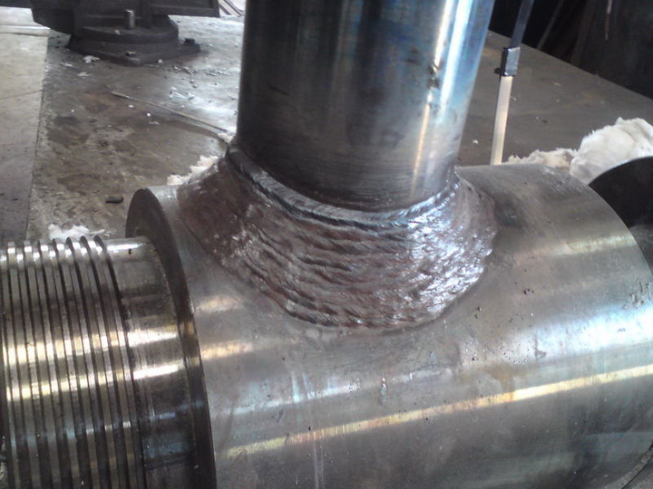

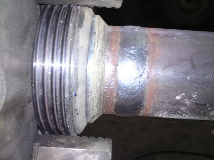

Evo malo slika "sitnog veza " spoj banatskog umeca i italijanskog sokocala

ognjeni_zmaj
ognjeni_zmaj's picture
Registrovan dana: 13/09/2009
Lepo,lepo,samo tvrde normalne pakne preko oblog navoja,pa još prokronskog ne ide :nono bar ne ovdi kod nas u Bačkoj :hh A jel će to opet da proradi pivara,to mi liči na opremu za tut-gut :hh
Ma nit je prokron , a nije ni pivarska oprema
To sto je uvaceno u pakne je fi 600 mm
