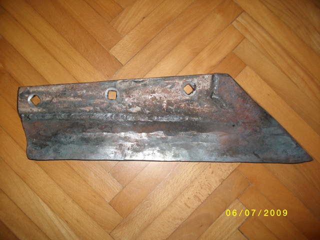

Poceo sam da varim od svoje 12 god. Od svoje 20 ne ispustam aparat iz ruku, a sada imam 35, te stoga mogu da kazem da imam veliko iskustvo kao varioc.Zavrsio sam srednju masinsku skolu pa me je sramota to sto ne znam odgovore na vec pomenuta pitanja.Zorane ove elektrode su dosta skupe ali dobro to me je i interesovalo. Ja iskreno da vam kazem prethodno zareni gibanj sa obicnim gvozdjem varim sa 3.25 mm RUTILEN 2000 s ( jesenice zuta) . evo na slici, i mogu vam reci u praksi se pokazalo ok. Dosta je jeftinija ( 1100 din. 5 kg). Tenzore a zasto je problem manganski raonik variti.Ja sam za sve varove u poljoprivrednoj mehanizaciji koristio vec pomenute elektrode ( osim gusa) i odradjivalo je posao bez reklamacija.Ne kazem da je izbor elektrode pravi i zato sam se obratio vama

Nemas cega da se stidis, ja sam zavrsio masinski fakultet, pa me tu nisu nista naucili o zavarivanju... a ako ti zavarujes sve zivo obicnom rutilnom elektordom a nemas reklamacija, onda je takodje zasad sve u redu...
Kada mi radimo nesto slicno, ja ne smem da koristim obicnu rutilnu elektrodu.
Problem je sto to ne moze da bude dobar izbor, jer postoje mnoge opasnosti. Prvo, opruzni celik je pun ugljenika. kada se pomesa metal elektrode i opruznog celika, taj zavar ce imati puno ugljenika koji dolazi iz gibnja... posto se zavar brzo hladi nastaje zakaljena struktura, koja je krta, osetljiva na "zarez" tj koncentraciju napona itd... Dalje u toj rutilnoj elektrodi ima puno vodonika. Vodonik u zakaljivoj strukturi lako dovodi do tzv hladnih prslina...
Zato se kod slicnih zavarivanja, da bi se izbegli problemi koriste predgrevanja, drzanje na nekoj temperaturi tokom zavarivanja, naknadno odzarivanje (ili potpuno suprotno, sto je manji unos toplote), suse se elektrode u peci i tobolcu, koriste se samo bazicne elektrode ili rutilne na koje vodonik ne utice, na kraju se meri tvrdoca koja mora da bude manja od 350HV i ultrazvukom se traze pore, prsline, zaostala sljaka... Ako je tvrdoca veca od 350HV ili se nadju greske van dozvoljenih, onda se zavareni spoj odbija...
Konkretno kod raonika, sam opruzni celik nije otporan na habanje a pogotovo nije kada ga odzaris. Od mene 3-4 firme uzimaju elektrode i punjene zice za tvrdo navarivanje. Oni koriste obican celik a onda na ostricu nanose tvrdi sloj otporan na habanje...

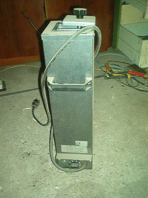

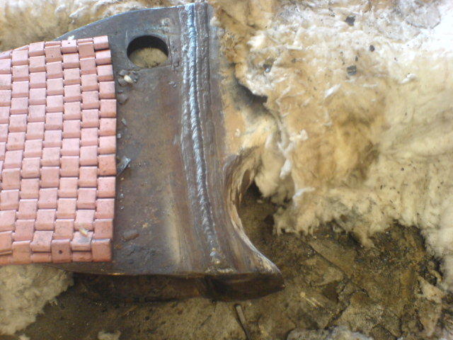

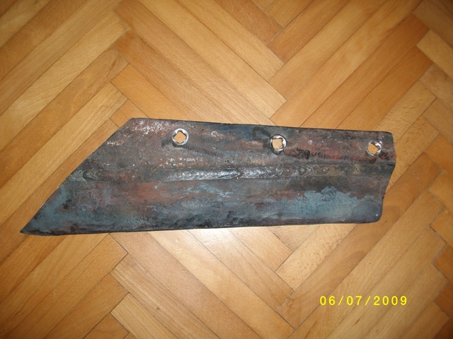

Evo malo i slika da ilustrujemo pricu .
Na prvoj slici je stabilni deo kuke sa mostnog krana nosivosti 600 T . Zbog zamora materijala doslo je do pojave pukotina a kasnije i do tecenja materijala , nova kuka je bila jako komplikovano resenje , pa se pristupilo reparaturnom zavarivanju iste
Na drugoj slici je susac elektroda od 5 kg , zvan furuna

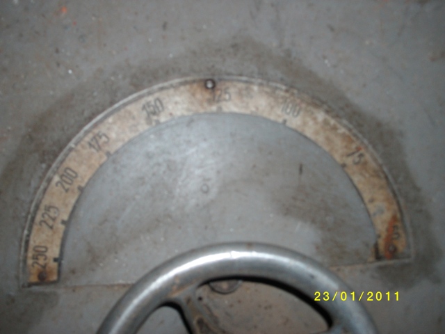

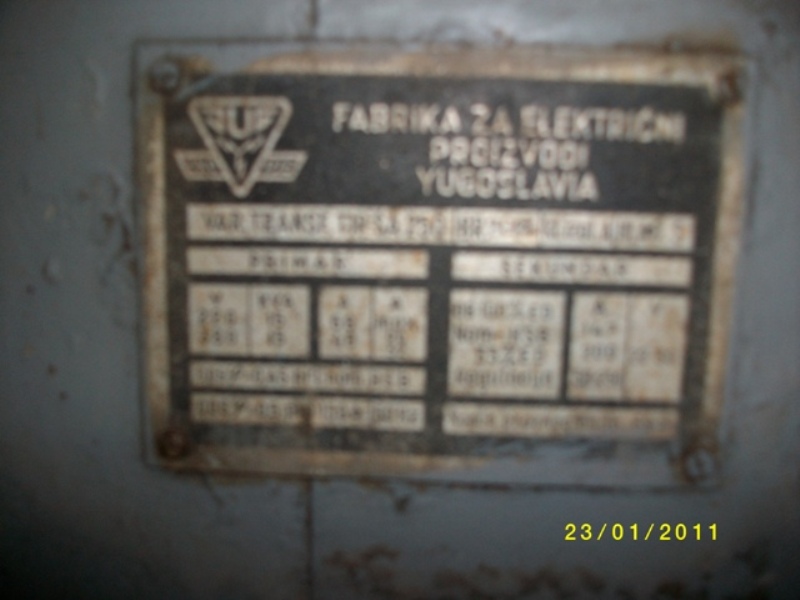

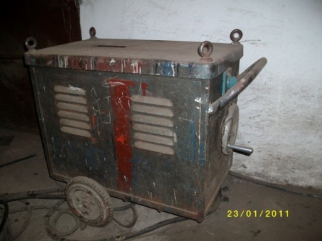

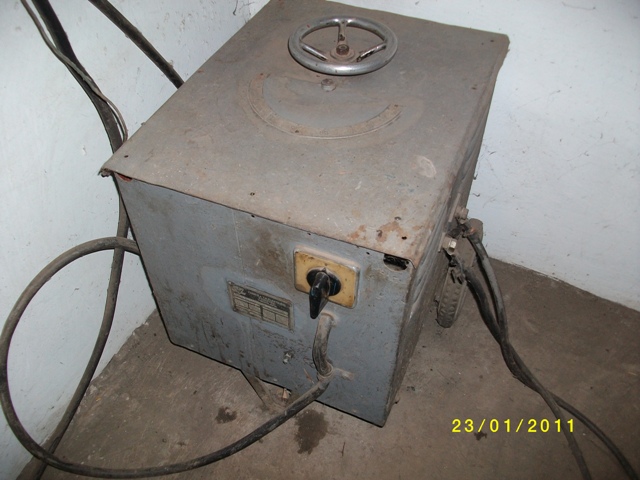

Dok ne slikam froni
usa evo slika od moja 2 REL AC aparata, i pitanje : koji je najbolje nadograditi za DC ( za bazicne elektrode) ?

Neki MIG-MAG invertori imaju prikljucke za REL, tako da ako kupis takav, ne treba da dodajes nista na te stare REL aparate...
Iskreno, ipak su tvoji aparati koje toliko cenis i volis- prosto zastareli i prevazidjeni... Sa invertorima, pitanje ovaj lepse vari i slicno ne postoji. Uglavnom svi lepo rade, lako pale elektrodu, teski svega 5-6 kg pri nekih 140-150 A... Ostaje samo da su neki pouzdaniji od drugih i da li imaju korektan servis u Srbiji...

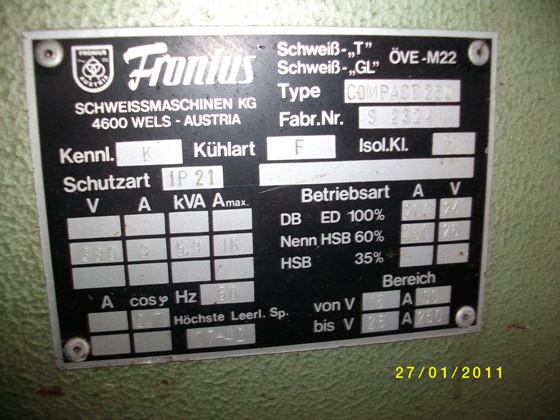

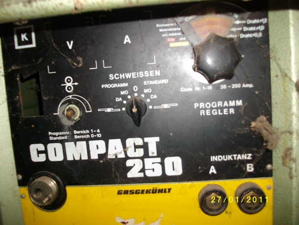

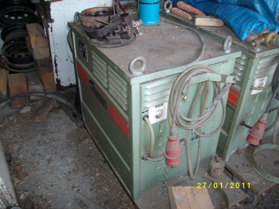

Evo slika Froniusa o kojem sam govorio. Izgleda da je on slab za mene ( 250 A) za zavarivanje u spreju i uopste za deblje materijale od crnog celika. Bio sam pre neki dan kod kolege u Vojvodini koji ima MIG-MAG aparat marke Miler 350 A. Na njemu je imao ampermetar i bas dok je vario crni celik od 12 mm video sam da je skala na 250 A. Iz toga sam zaklucio da bi ovaj Fronius morao da radi na maksimalnoj amperazi da bi zadovoljio moje potrebe.

Jako je nezgodno komentarisati polovnu stvar , a ne probati istu .
Fronius kao proizvodjac spada u sam svetski vrh , a cene su danas vrlo diskutabilna stvar . A sto je najgore ne znamo ni pocetnu cenu za taj aparat .
