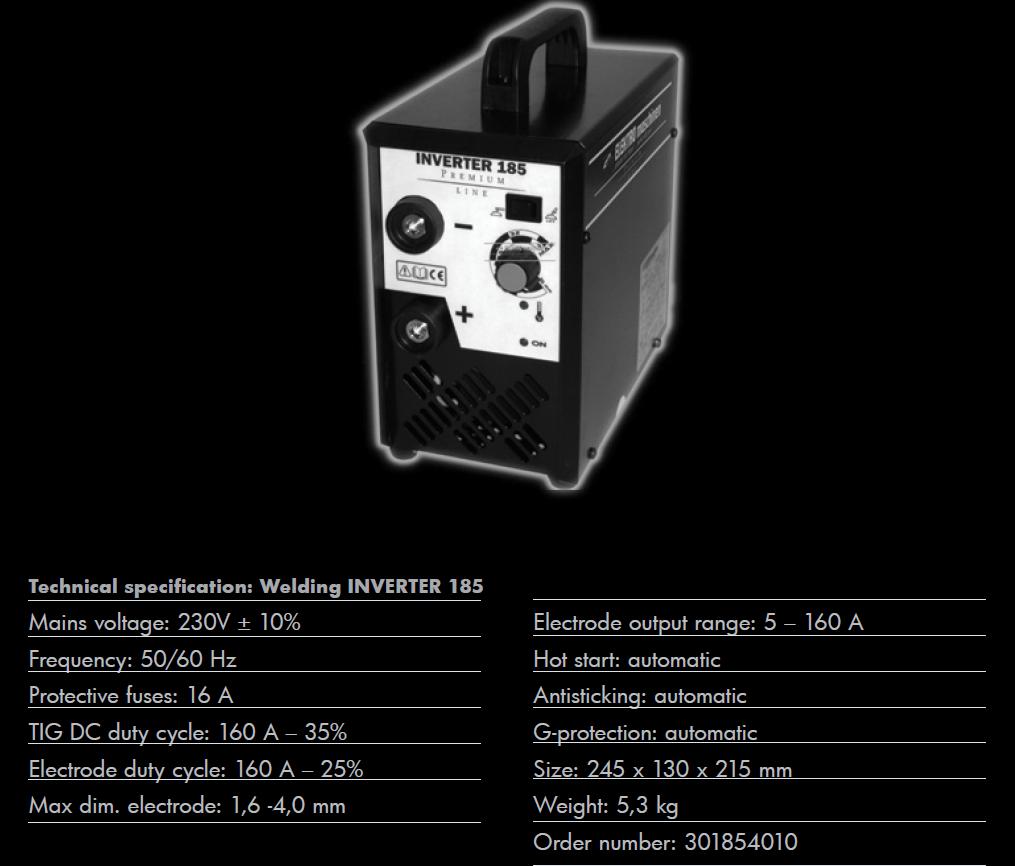

Posle milion mogućih opcija
#901
nikola_VUK
nikola_VUK's picture
Registrovan dana: 04/05/2009
Posle milion mogućih opcija mislim da bi ovo trebalo da mi odgovara, pa me zanima da li ima neko iskustva i koja su vaša mišljenja za ovaj aparat?
Treba mi za kapiju, vrata na garaži i šupi itd. uglavnom za mene, radiću sam tako da i brzina varenja nije velika.
