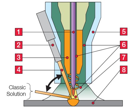

Majstori,da li je neko radio "TIP-TIG" postupak u SSM varijanti?
zoran_i
zoran_i's picture
Registrovan dana: 01/12/2008
Koliko znam niko nema TIP-TIG u Srbiji. A Austrijanci 2009 god kada sam ih zvao nisu bili zainteresovani da dodju u Srbiju da ga malo promovisu. Mada ni u Evropi ni u svetu se nije prosirio iako je prisutan nekoliko godina. Postavlja se i pitanje isplativosti. U slucaju da postoji neka serijska proizvodnja skupih delova, koji se ispituju itd, recimo da je opravdana primena. Ali u Srbiji je cena zavarivaca jos uvek vrlo niska pa se ulaganje u bilo koju opremu za povecanje produktivnosti jos uvek ne isplati. Dalje ako izuzmemo zavarivanje korena, ne vidim nikakvu prednost TIP-TIG-a u odnosu na MIG/MAG sprej punom ili punjenom zicom.
Inace postoji i TOP-TIG, koji nema vibracije napred-nazad kao TIP-TIG ali je zica postavljena skoro paralelno sa wolfram-elektrodom pa je moguce kao kod MIG/MAG-a postici i kratak spoj i sprej. Ali TOP-TIG je namenjen za robotska zavarivanja, ne za rucna. Evo sema izgleda TOP-TIG pistolja i slika kako izgleda zavarivanje bronzanom zicom pocinkovane karoserije u auto-industriji.

Hvala inžinjeru...Znači da se držim ja svog mig-mag "mašingevera" ha ha.Nabavio sam ja pre nekolko meseci AC/DC TIG (Iskravar AC/DC 350 A sa vodenim hlađenjem) ali i dalje kad treba da se nešto zavari brzo i jako ja vatam pištolj od MIg-Mag-a.Video sam sliku na internetu tog aparata sa dodatkom za Tip-Tig pa me zainteresovalo...

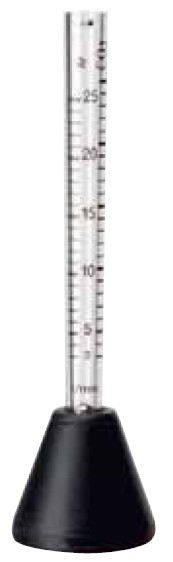

Pretpostavljam da se ovo zavarivacima prodaje da bi bilo sto jeftinije a oni neka po "zvuku" ocenjuje protok. Ili mozda nije namenjen za zavarivanje vec samo da se vidi pritisak argona u nekom sistemu.
Ali postoji resenje: taj stavis sa strane ikupis ili komplet reducir ventil sa manometrom i protokomerom-recimo da kosta do 60 EUR/kom ili kupis protokomer koji se stavi na pistolj (kao na slici) i meri se protok-kosta recimo do 20 EUR/kom.

hvala na odgovoru samo sto neznam gde bi moglo da se nabavi protokomer u beogradu pa ako moze cisto savet otprilike gde moze da se nabavi, u menduvremenu sam dosao na jednu ideju kako nastelovati protok ali mi treba vasa pomoc , ideja je da se zavrne manometar na mestu gde treba da ide crevo i da se onda povecava pritisak do odredjenog pritiska, sada pitanje je na koji pritisak je otprilike recimo protok izmedju 1 i 15 lit/min.
zoran_i
zoran_i's picture
Proverio sam, protokomer kosta 1650 din/kom.

...Još, ako bi zoran_i napisao gde ima da se kupi protokomer...
Malo mi je glupo da kazem, ali ima da se kupi u firmi u kojoj ja radim Smile...
Pokazala se kao zgodna stvarcica, narocito u firmama gde ima vise zavarivackih mesta, pa se mogu pronaci i slucajevi da je protok gasa i preko 20 l/min na nekim mestima... Svako odvrce gas po svom nahodjenju, bez kontrole i smisla...

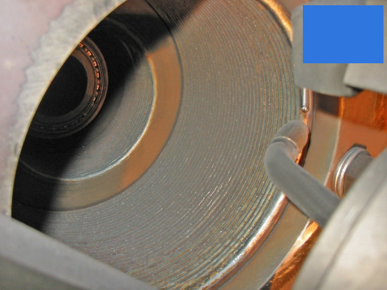

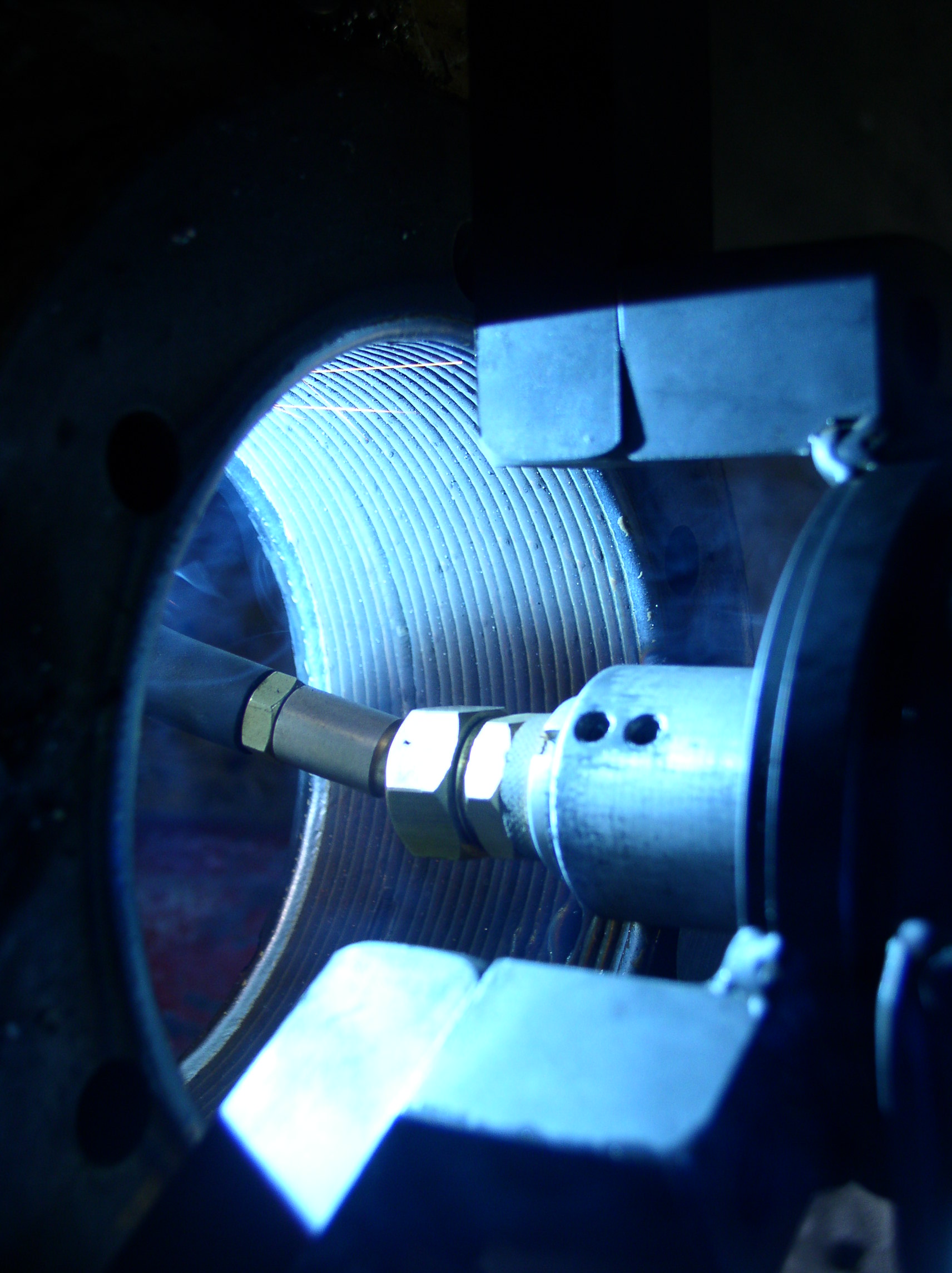

ognjeni_zmaj wrote:
Pitanje za inžinjera Zorana:
Kao da sam"sanjao" da smo pominjali mobilni borverk-strugarsko zavarivačku akrobaciju.Naravno da ja kao strugar koji usput ponešto i zavari ceo život sanjam takvu stvar(naravno u SSM-varijanti).Raspravljao sam sa nekim" stručnjacima" koji tvrde da je to neizvodljivo,navodno da je najkomplikovanija rotacija gorionika(u smislu;šta sa žicom?) a meni se čini da je toneobično prosto i da ustvari žica stoji-ne rotira nego gorionik rotira oko žice!?
Ispravi me ako grešim...
Pa samo mi imamo 2 takve masine (mobilni borverk + automatsko navarivanje) sa kojima radimo po Srbiji. I plus imamo jos jednu koja samo radi obradu.
A prodali smo ih takodje nekoliko.
Sto se tice odnosa gorionik/zica i ko se okrece oko koga, ti si u pravu, okrece se gorionik oko zice. Ali ako si zadrt i zelis da znas bas sve, postoji i trenje na jednom mestu gorionika o zicu, pa se zica ipak malo uvrce na izlazu iz dizne, ko bas hoce da tera stvar do kraja i vrlo pazljivo zagleda, moze da vidi. Naravno prepust zice je mali, zica koju stavlajmo unutra je jedna od najkvalitetnijih na trzistu a samim tim ima pored svega i kontrolisan tzv "cast" i "helix". Ne bih bas sad objasnjavao ove termine, ali poenta je da to uvrtanje nema ama bas nikakvog prakticnog uticaja na elektricni luk i ponasanje pri zavarivanju. Da nisam spomenuo, niko to ne bi ni registrovao niti bi mu palo na pamet da zagleda.
Evo dve slikice. Treba uociti da je osa horizontalna i da pistolj duz opisivanja kruznice cas radi horizontalu, cas uzbrdo, cas nadglavno, cas nizbrdo... Jedna slika - kako to lepo izgleda kada se navarivanje zavrsi. A druga, kako lepo izgleda zavarivanje sa perfektno podesenim parametrima-luk gori, nema mnogo varnica, rasprskavanja kapljica nema, cak je i malo dima... (Ne znam da li smem da kazem, uz izvinjenje, ovde za perfektno zavarivanje dosta toga treba podesiti ali amperaza se kod perfektnog zavarivanja ne podesava)...
Masina svo vreme stoji na jednom mestu. Prvo ide centriranje tj nalazenje centra otvora, razbusivanje razlokanog otvora, navarivanje i posle navarivanje obrada na zeljenu meru. Samo se menjaju stangle, stangla sa setom za centriranje, stangla sa nozem za obradu i stangla sa pistoljem. Nas majstor se hvali da moze da dobije meru u toleranciji +/- 0.03 mm. Ljudi su uvek odusevljeni. Ja licno sam zaduzen samo za deo za navarivanje... Ova masina sa slike radi obradu otvora od 22 mm do 400 mm. A precnik otvora za navarivanje nije ogranicen, moze biti i preko metra. Najveci precnik koji smo navarivali je bio 800 mm, navarivali smo leguru kobalta na sedistu nekog ogromnog ventila (radili smo na visini od 63 m). Obradu smo radili onim velikim mobilnim borverkom.
Inace ovi mali borverci imaju dodatak sa kojim mogu i da se rade ceone obrade rupe.
