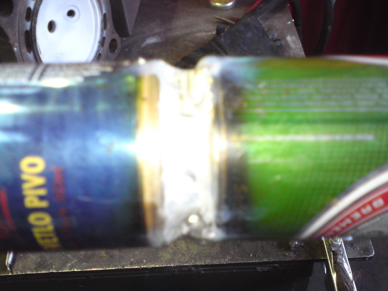

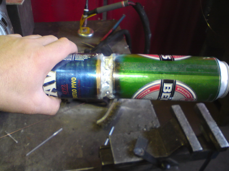

pozdrav,i mene zanima kako da napravim rel aparat za dc zavarivanje,ako ti nije tesko da mi posaljes semu i slike od tvog aparata da vidim kako to izgleda.dali aparat vari bazicne elektrode i dali sa tim diodama se smanjuje amperaza t.e jacina aparata.
Evo malo modifikacije pivskih limenki
