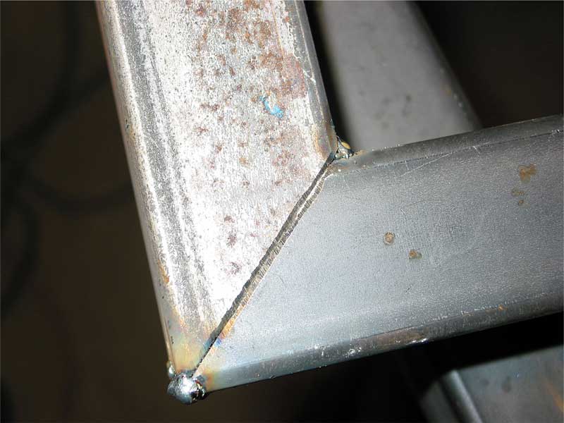

Poljoprivrednik
Poljoprivrednik's picture
Registrovan dana: 05/01/2012
Tako da nema šta ne može,radi i štelovanje amperaže.
Čovek je odradio posao alal mu pare.
Da ga ne hvalimo,da se ne iskvari.
Samo sam bio u pravu,nije unutra telwin nego matrix 200A.
edit: Uspelo mi je samo ne znam kako Laughing out loud

@ poljoprivrednik evo kako to
#1115
metalac
metalac's picture
Registrovan dana: 25/12/2010
@ poljoprivrednik evo kako to kod mene izgleda

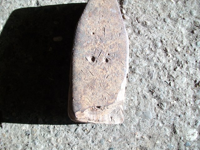

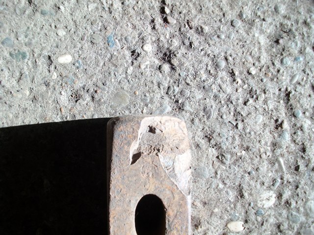

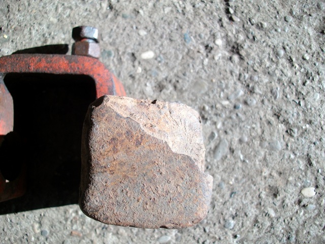

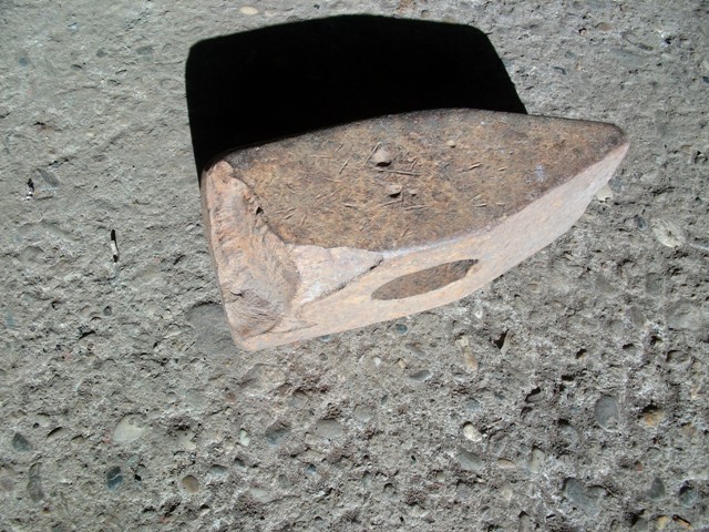

A sad pitanje u vezi starog cekica.Kojom elektrodom izvariti cekic i dalji postupak obrade ?

Nije problem uraditi
#1116
Nije problem uraditi reparaciju tog cekica , ali je pitanje cene i svrsishodnosti takvog postupka .
Po meni bi tu obzir dosla neka bazicna austenitna elektroda , samo je pitanje koja se konkretno moze nabaviti . Sam postupak zvarivanja bi bilo predgrevanje komada na 280-300 stepeni , Pa elektroda za medjusloj , elektroda za navarivanje , obrada zavara , i kasnija termicka obrada celog cekica .
E sad sudeci po izgledu cekica on nije zakaljen svugde jednako , na to mi ukazuju ova ostecenja po bokovima cekica .
U svakom slucaju ovde bi zoran-i bi mnogo konkretniji od mene u prpeoruci postupka i materijala
Mon, 23/01/2012 - 18:57
Predgrevanje komada je
#1117
Predgrevanje komada je obavezno . Sto se tice izbor elktroda . ka sam spomenuo ing zorana . iz jednog prostog razloga , covek je u toj materiji a usput i prodaje elektrode .
Mogu ja da preporucim Castolin elektrode ali je problem gde ih nabaviti , a pride su i skupe , i prodavci ih ne nude na komad ...
I josd nesto za bazicne elektrode je obavezno susenje ....

A zasto je za bazicne
#1118
metalac
metalac's picture
A zasto je za bazicne elektrode potrebno susenje ako uzimam nove, pa i ako uzimam na komad ako su adekvatno skladistene ?

Uglavnom je susenje obavezno
#1119
Uglavnom je susenje obavezno zbog velike higroskopnosti obloge ...

Da slazem se, da je
#1120
zoran_i
zoran_i's picture
Registrovan dana: 01/12/2008
Da slazem se, da je najekonomicnije zagrejati ovaj cekic, obloziti ga i popuniti austenitnom elektrodom, a zatim navariti preko 2-3 sloja tvrdom, namenjenom da bude otporna na udare i trenje metal-po-metalu.
Inace najbolje bi bilo, predgrejati, pa prvi sloj austenitnom elektrodom, pa popuna visoko manganskom namenjenoj za extremne udare, pa recimo tvrda koja u 2-3 sloju daje 62-64 HRC (legura u klasi brzoreznog celika tzv "stirija"). Ali to vec kosta recimo kao cekic.
Posto nije neka kolicina, a imamo puno otvorenih kutija, ove iz prve varijante (bazicna austenitna za prvi sloj i popunu i jedna od ovih tzv martenzitnih tvrdih za udare-recimo 55-58 HRC u 2-3 sloju) mogu da posaljem besplatno, pa neka se metalac igra sa cekicem.
Na kraju, obrada brusilicom Smile
A bazicne elektrode se ne suse samo ako su tek izvadjene iz vakuum pakovanja tipa vakumirana alu-folija ili vakumirana konzerva. Ako su pakovane u karton, mora u susaru, pa u tobolac, pa onako lepo vruca direktno u klesta za elektrodu...
Ili kako se nas narod snalazi, uzmu cev, zatvore je na jednom kraju, ubace elektrode unutra pa zagreju cev brenerom. Ili oni napredniji, uzmu stari sporet kojem radi rerna, pa u tepsiju stave elektrode, pa tepsiju u rernu, pa ukljuce sporet, pa drze par sati... (tj kada sam bio mali a firma tek pocinjala, ovako smo i mi radili Smile ) ..
Ako to nekog uopste interesuje, ako se bazicne elektrode ne suse, one gube smisao za ono za sta su namenjene. Problem sa nesusenim bazicnim elektrodama kao i rutilnim je u tome sto u oblozi imaju dosta vlage. U elektricnom luku ta vlaga, se cepa na vodonik i kiseonik, pa oni odlaze u metal sava pa kiseonik snizava mehanicke osobine, a vodonik dovodi do prslina kod metala koji su zakaljivi tj imaju veci procenat ugljenika (vise od 0.25 %) ... A da li taj cekic ima veci procenat ugljenika to ne znamo pa pretpostavljamo da ima posto je bolje da smo pesimisti u zavarivanju itd

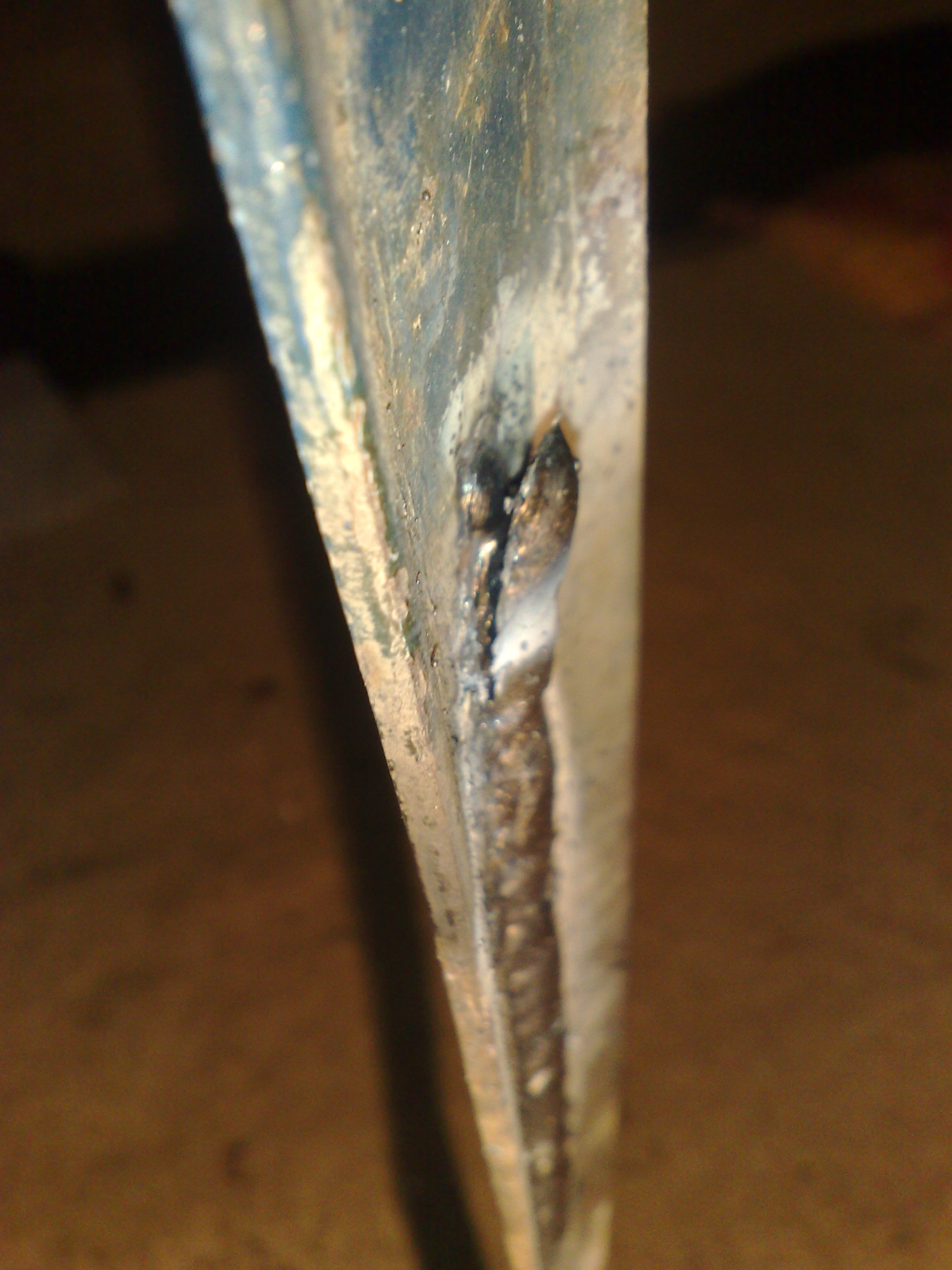

Dok se vi dogovorite oko
#1121

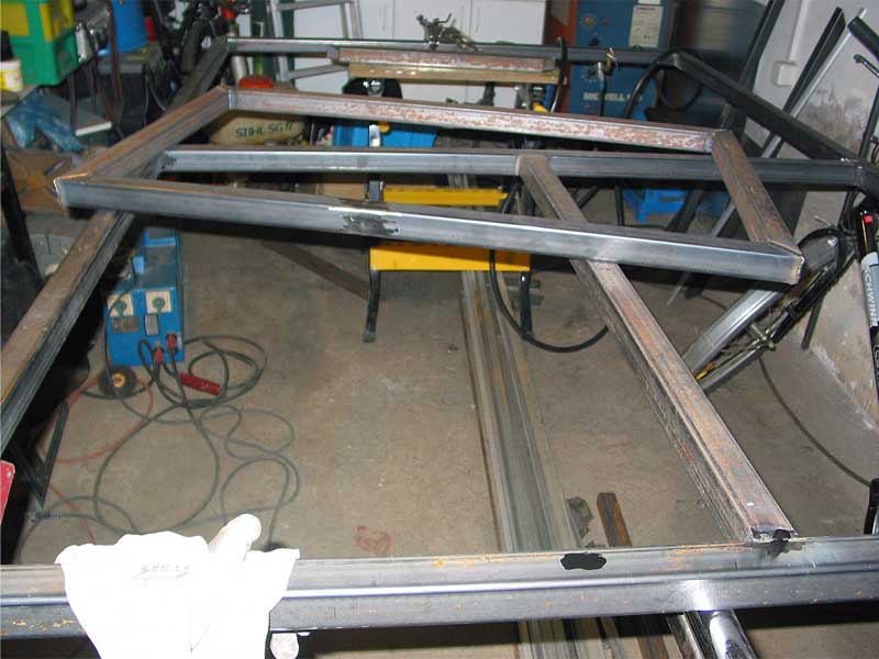

Dok se vi dogovorite oko elektroda i postupka zavarivanja čekića, ja se bavim garažnom bravarijom.Tj. radim u garaži neke bravarske radove za lične potrebe.Evo malo slikica.

Ih sto volim kad se
#1122
Ih sto volim kad se inzizenjeri slazu sa mnom Smile

Zleb na kutijastom profilu
#1123
zoran_i
zoran_i's picture
zvukoljub wrote:
... ja se bavim garažnom bravarijom.Tj. radim u garaži neke bravarske radove za lične potrebe.Evo malo slikica.
Cak i zleb pravis na kutijama Smile
Tue, 24/01/2012 - 00:19
Ih jaci zleb brusilicom , da
#1124
Ih jaci zleb brusilicom , da je bar na glodalici uradi V zleb pa da bude kako treba Smile

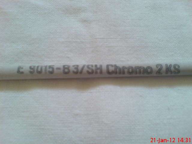

A moze li ova elektroda da
#1125
metalac
metalac's picture
A moze li ova elektroda da posluzi za moj cekic ? I uopste kakva je ovo elektroda i za sta je namenjena ?
Tue, 24/01/2012 - 00:48
Ako bas mora, dace oko
#1126
zoran_i
zoran_i's picture
Ako bas mora, dace oko 250-300 HB, sto je vise od tvrdoce obicne elektrode, koja je recimo 180 HB, pa ces mozda biti zadovoljan...
originalno ta elektroda spada u grupu "otpornih na puzanje na povisenim temperaturama", tj za pojednine cevi od po termoelktranama, rafinerijama itd koje trpe konstan pritisak od recimo 200 bara pri temperaturi 500 C. Obican celik bi pod tolikim konstantnim pritiskom tokom vremena poceo da se razvlaci (puzi) jer vec preko 300C gubi svoju cvrstocu.
E sad realno, ta elektroda, osim za zavarivanje Cr/Mo istorodnih cevi i recimo nekoliko poboljsanih celika (u oba slucaja uz kontrolisanu termicku obradu) ne sluzi za druge svrhe, iako je ti mozes upotrebiti, pa cak i biti zadovoljan, ali za cekic postoji bolje resenje.

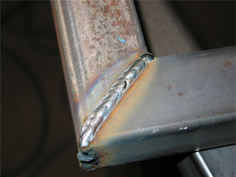

jooj
#1131
Poljoprivrednik
Sad me je stid mog prethodnog posta. Sad
