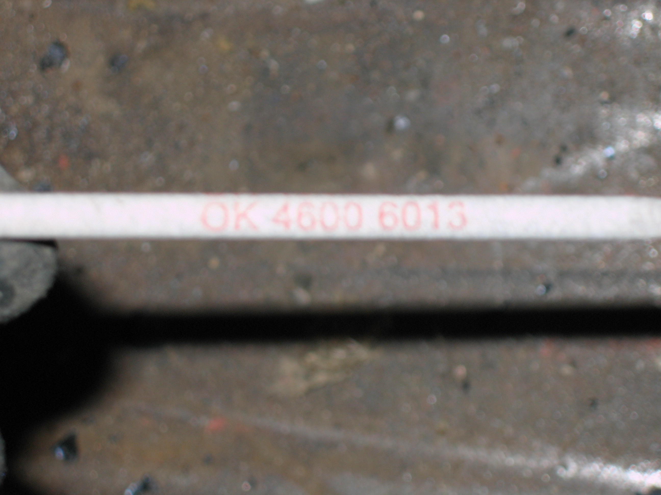

Elektroda Esab 4600 6013 OK Slika u prilogu (hm....zašto li je nema na njihovom sajtu)

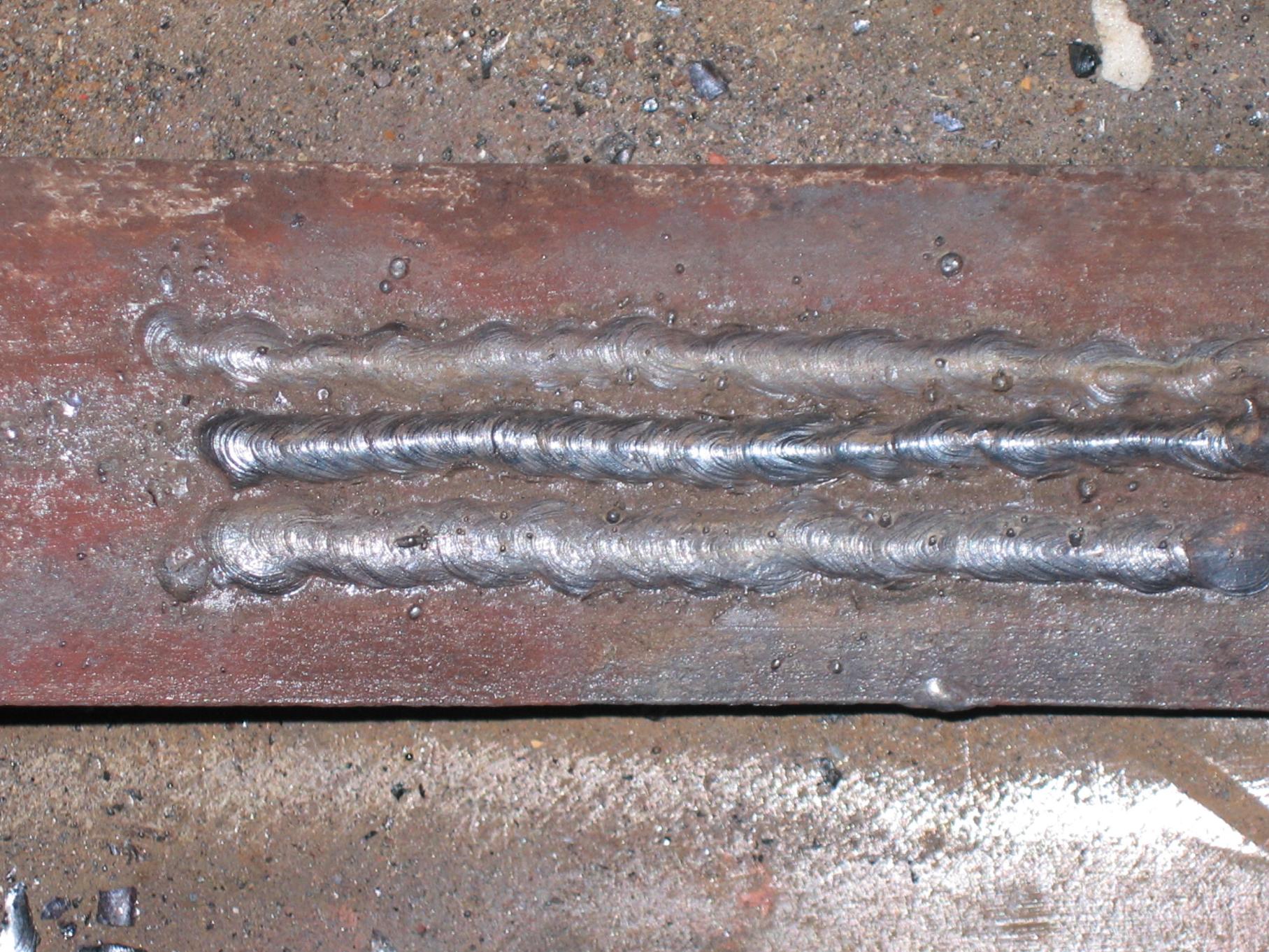

U prilogu su tri dundjerska vara ovaj u sredini je esab ovo okolo jasenice.
Aparat Telwin 210A(u stvari matrix 200A je srce aparata)
U redu je ako je var u najmanju ruku smešan(vežbam da držim ruku mirno ali to ide malo sporije),
medjutim ova dva spoljna su mnogo više probila u metal(takav utisak imam jer je var dosta niži i spljošteniji).
Amperaža oko 135A
Obe elektrode su 3,25
Materijal parče gvožđa 4mm debelo

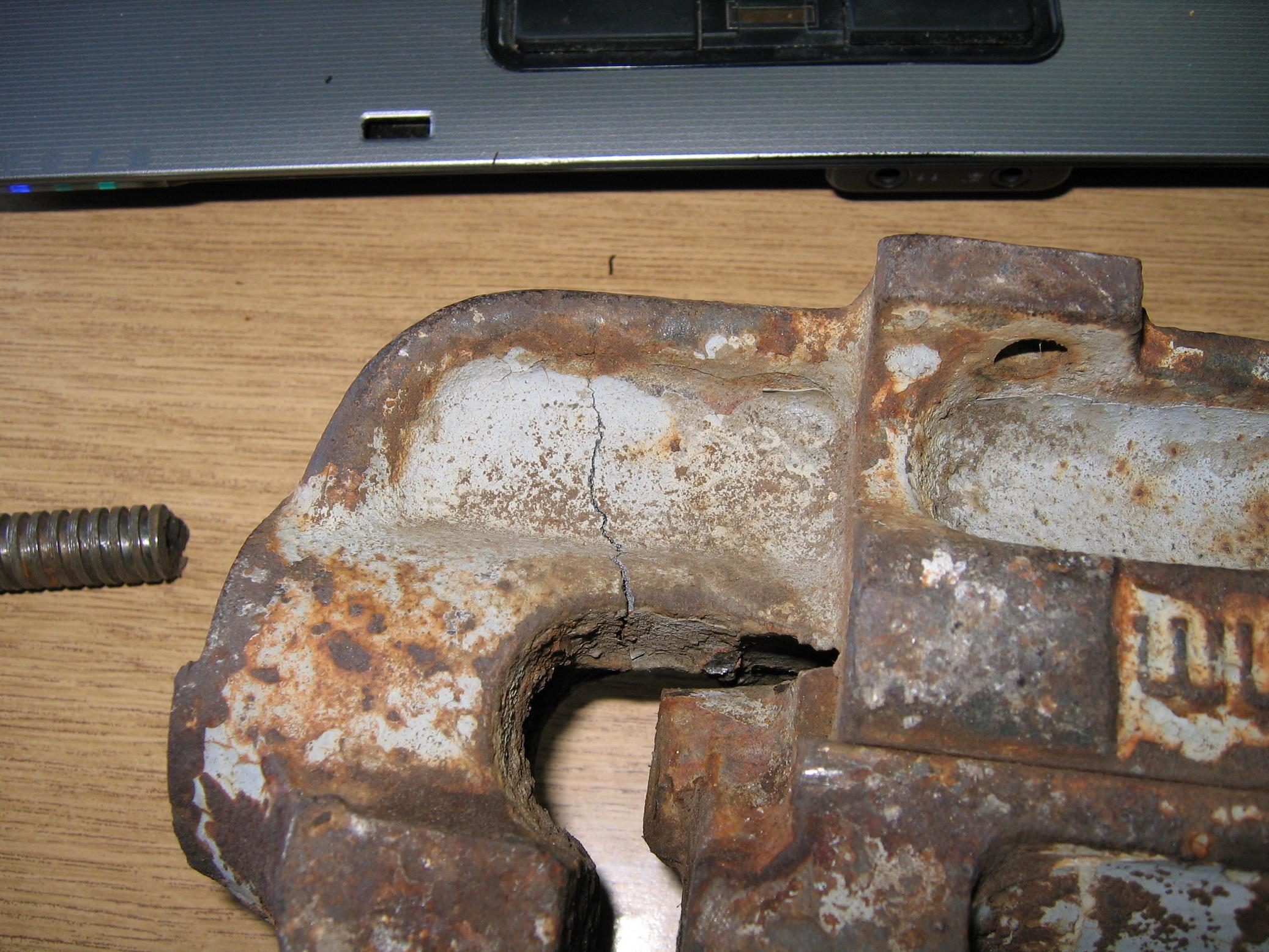

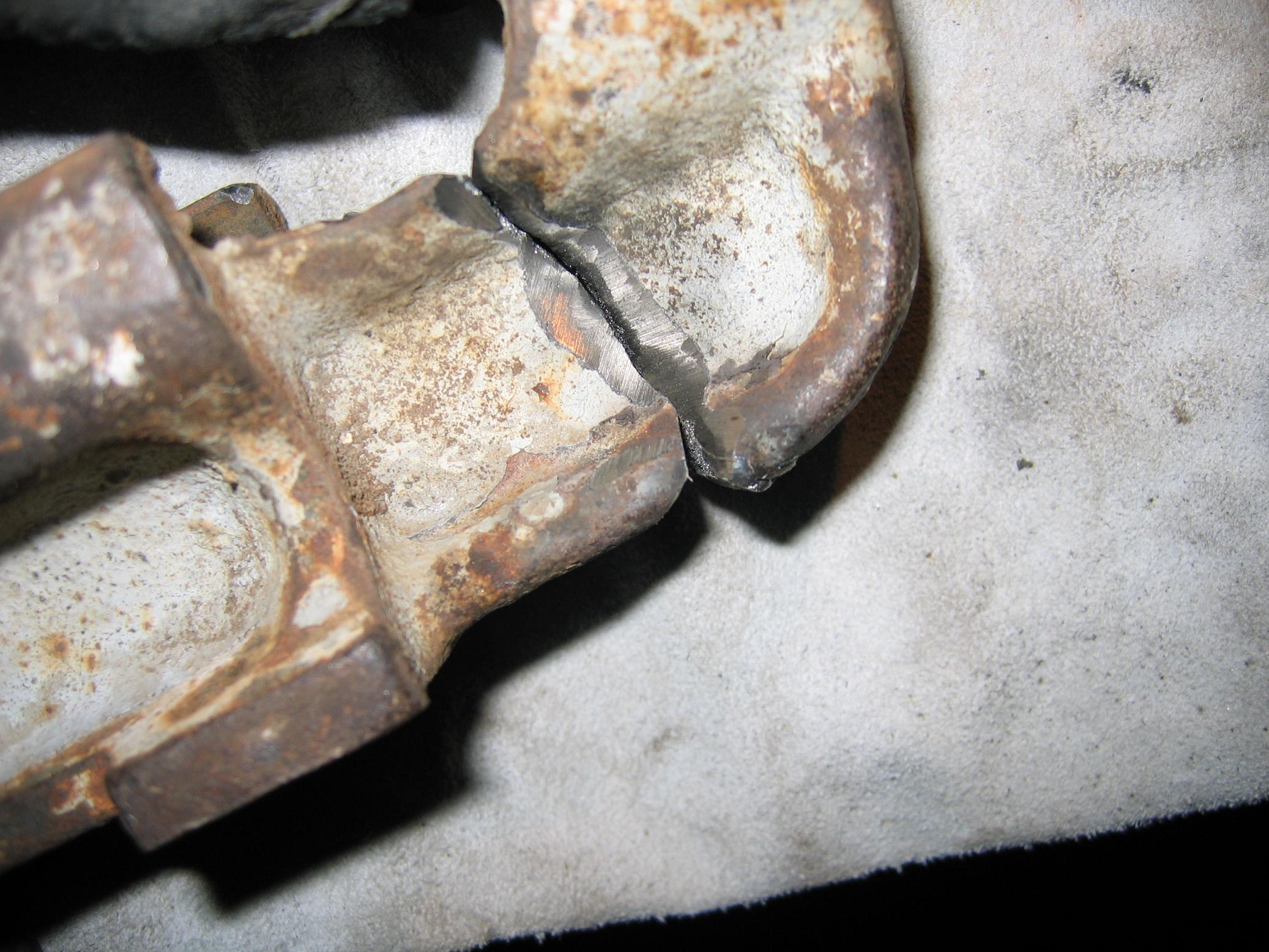

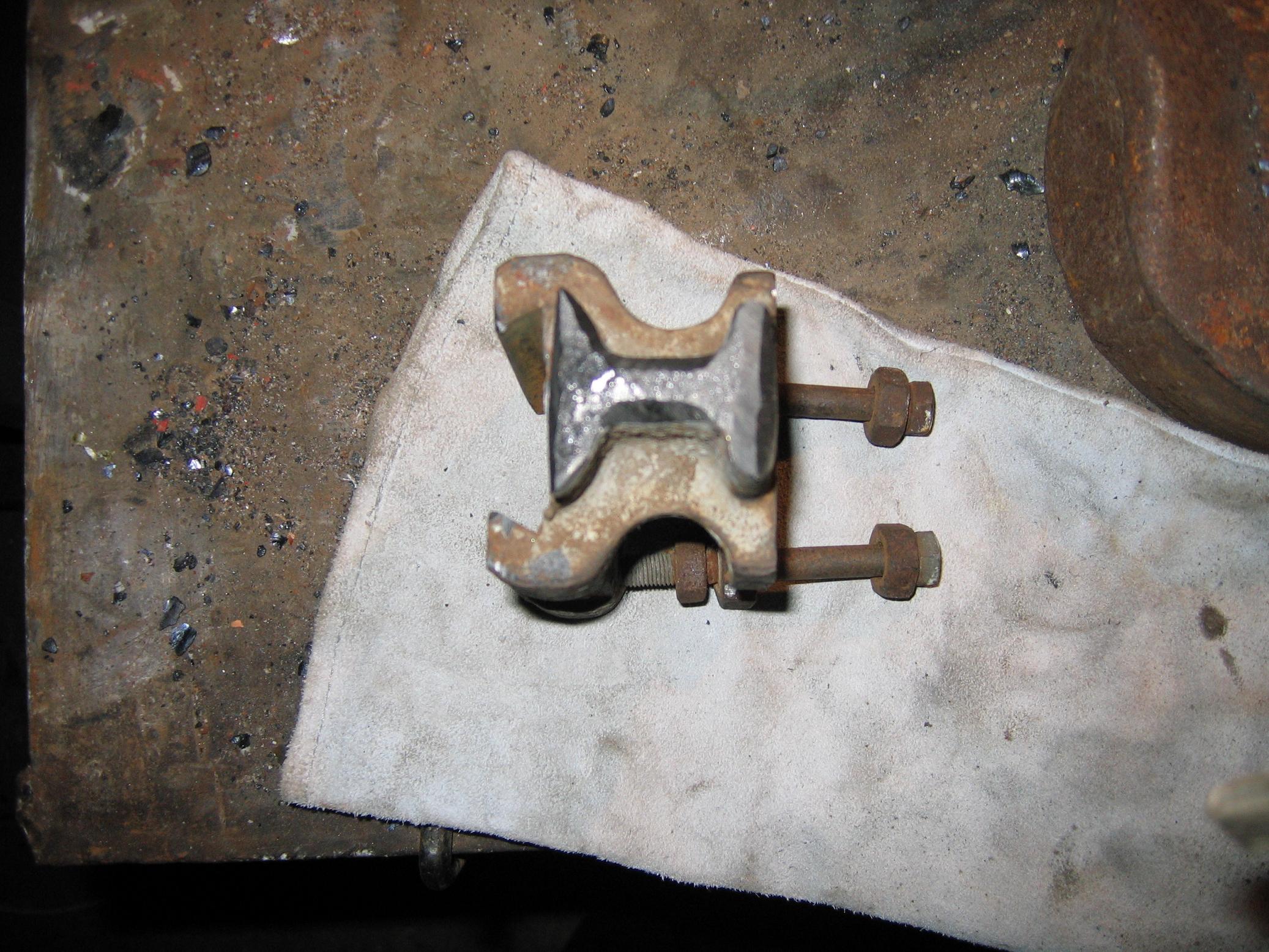

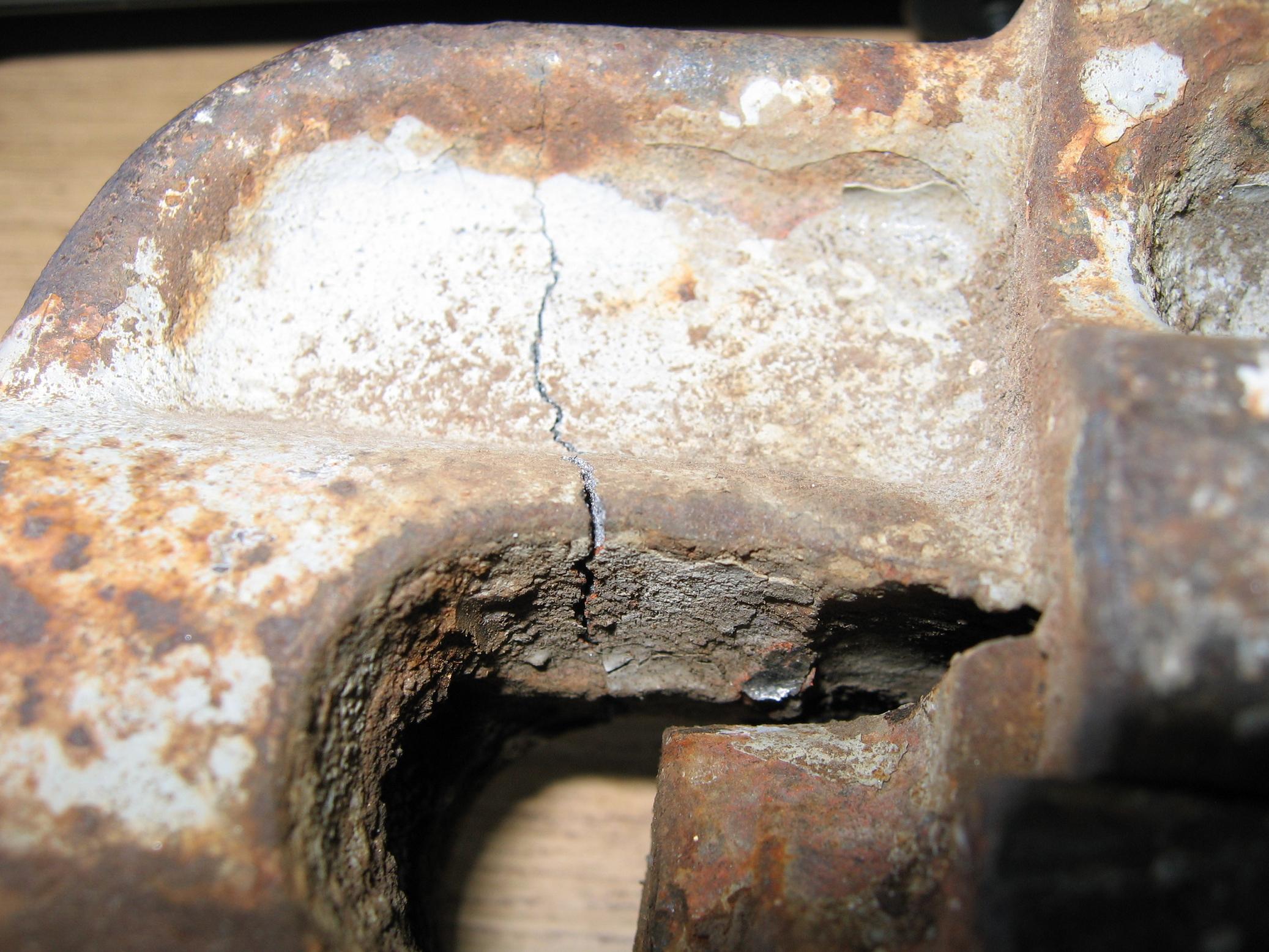

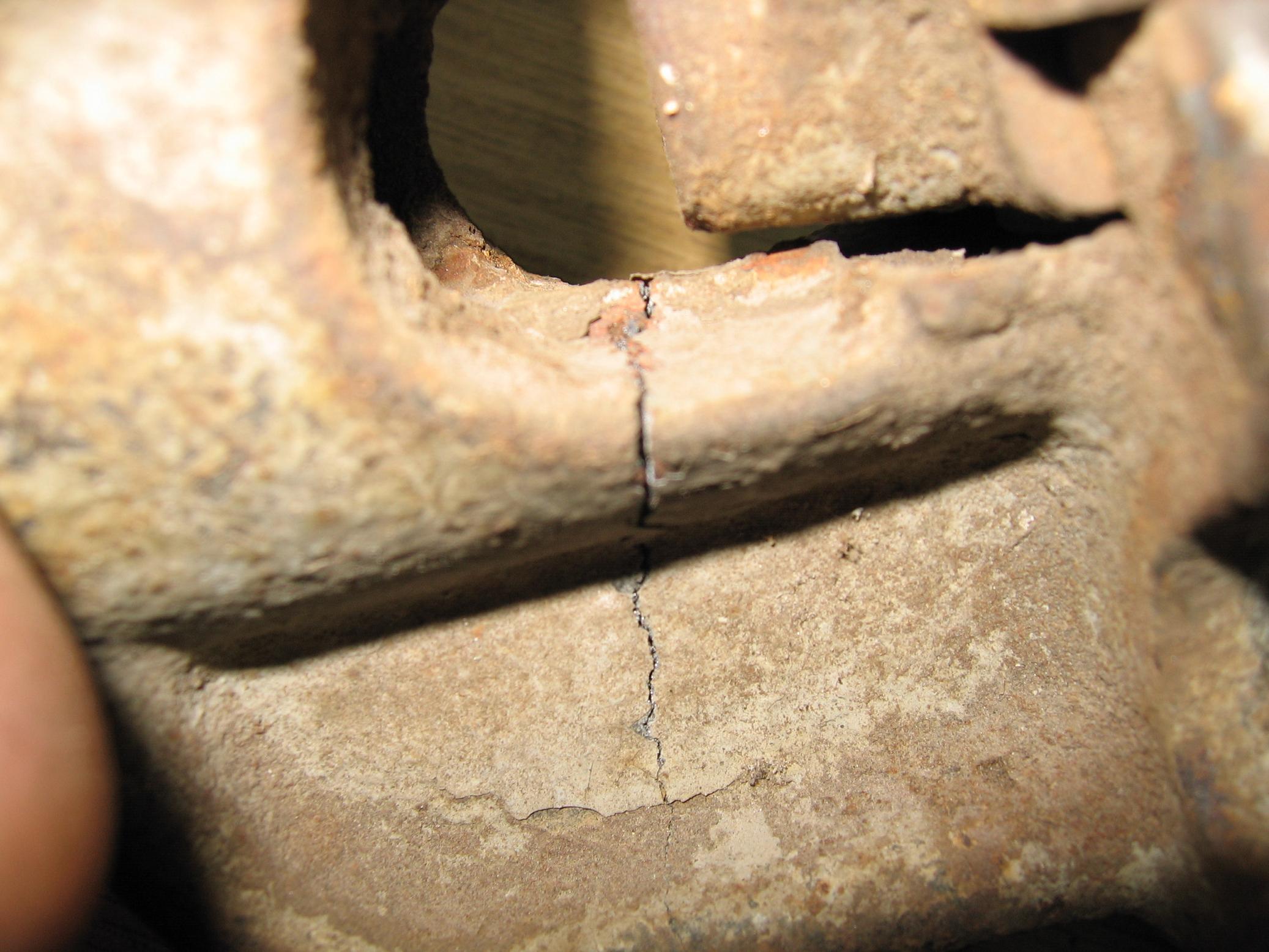

A što se stege tiče,raspala se usled pokušaja da je rastavim (odvojim klizeći deo od tela).
Da li treba još ukopavati,računao sam da mi ostane malo starog sloja po sredini ne bi li naleglo bolje.

Dosta je los ugao slikanja ali zaseci V kanal dobrano duboko sa svih strana , Pa onda udri zavar elektroda Castolin 4044 il UTP 8
Obicaj je da ostane malo, da bi se zadrzala dimenzija. Inace niklene elektrode su jace od sivog liva pa ne smeta sto je manji poprecni presek. Kada se radi sa niklenim elektrodama u principu se uvek raskiva (cekica, cuka...) zavar da bi se uklonila naprezanja koja nastaju pri skupljanju rastopljenog metala pri prelasku u cvrsto stanje..
Moja preporuka bi bila:
- Ocisti lepo i okolinu zljeba bar 10-15 mm sa strane,
- Zaseci zleb sa jedne i sa druge strane,
- Priheftaj lepo da se ostvari dimenzija i prvobitna geometrija/saosnost...
- Navari jednim slojem bokove zljebova odgovarajucom elektrodom,
- pa nastavi do popunjavanja zljeba.
- Zavar da bude duzine 20-tak mm, pa ga iskuj lagano zatupljenim vrhom cekica,
- Nastavi tek kada se ohladi, tako da mozes ruku da drzis na zavaru.
- AKo bude poroznosti, skini brusilicom 2/3 zavara, pa predji preko kasnije. U tom 2 sloju ce pore nestati ili ce ih biti mnogo manje.
- Kada zavrsis, bice to spojeno ali verovatno nece biti jako kao pre, pre svega jer je materijal oslabljen u zoni pored zavara,
- Zato razmisli da napravis ojacanja ako mogu da stanu, neku celicnu plocicu da zavaris preko i sa jedne i sa druge strane, dovoljno je poprecno, ne moras da je zavaris sa svih strana.
Pa sta bude Smile

Poljoprivrednik
Poljoprivrednik's picture
Registrovan dana: 05/01/2012
Pitanje 1.
Gde mogu da se poruče castolin ili utp 8 elektroda(manje od kutije/limenke) pošto u ovom mom tužnom
gradu nema ništa bolje od PIVE i Jasenice?
Pitanje 2.
Da li bi bilo korektno predgrejati stegu(nakon heftanja)?
Konstatacija: Uz dužno poštovanje prema svim ostalim akterima u temi i bez preterane potrebe da nekog hvalim,moram se složiti sa jednim od
prethodnih komentara da ako Zorana nema trebalo bi ga izmisliti.
Digresija: Onaj esab koji sam slikao,da li je to uopšte esab?
zoran_i
zoran_i's picture
Registrovan dana: 01/12/2008
castolin se porucuje od messer-a a utp 8,... poslacu ti privatnu poruku.
Kod zavarivanja sivog liva, poenta je da je temperatura celog dela ujednacena.
Pa se radi ili na toplo: sve se zagreje na 500-600C i drzi na toj temperaturi i radi pa se vrati u pec da se hladi 50C/h (24 sata...). Ili se sve drzi hladnim (sobna temperatura) pa se prave velike pauze. Ovaj prvi nacin je nerentabilan a cesto i nemoguc, pa se svi drze ovog drugog.
Predgrevanje kod sivog liva se ne radi "nestrucno", jer moze biti da ima tanjih zidova, mozda debljih... pa kada sve predgrejes moze se desiti da se onaj tanak zid ohladi brzo a onaj debeli jos drzi toplotu pa dodje do termickih naprezanja. Ili ljudi ne znaju da mora polako da se predgreva, pa mora da se "progreva" da bi i unutrasnjost dostigla temperaturu...
Zato ne preporucujem da se previse igras sa grejanjem, Mozes eto da zagrejes na 80C da ispari vlaga i ko zna sta jos, neka padne temperatura da bude deo mlak, da se ruka drzi na njemu, pa onda radi kratke zavare, skolski gledano-ne setak vise od 2.5 precnika elektrode, struja tek toliko da se lepo utapa i nista vise, ako je utp 8 u pitanju elektorda ide na - pol, raskivaj ih, pauziraj dok ne moze da se ruka drzi na komadu (to je oko 60C), zavare razbacuj, jedan ovde, drugi na drugo mesto, treci sa druge strane itd...
Nije to uopste tesko, barem meni je to pre svega dosadno.
Za esab, moze da ti odgovori onaj ko radi sa esabom. Mogu na PP da ti posaljem kontakt dve najbolje firme koje rade Esab pa ih pitaj i slobodno reklamiraj elektrodu.

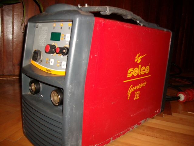

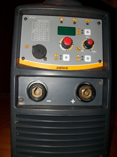

Nasao sam i pazario inverter od 350 A . Polovan je i italijanske marke SELCO . Probao sam sa rutilnim i bazicnim elektrodama i lepo zavaruje bez mnogo prstanja.Interminteca mu je na 250 A 100% i ima mogucnost zavarivanja TIG postupkom.Ovo hladno vreme me sprecava da se malo vise zabavim sa njim .

U zdravlju te služio i 100 puta isplatio!
metalac
metalac's picture
Registrovan dana: 25/12/2010
Hvala Mirko , nije tajna , kostao me je 600 evra. Ima manu sto ne moze na monofaznu struju i ne moze na rame jer je veci i tezi od malih invertera.
