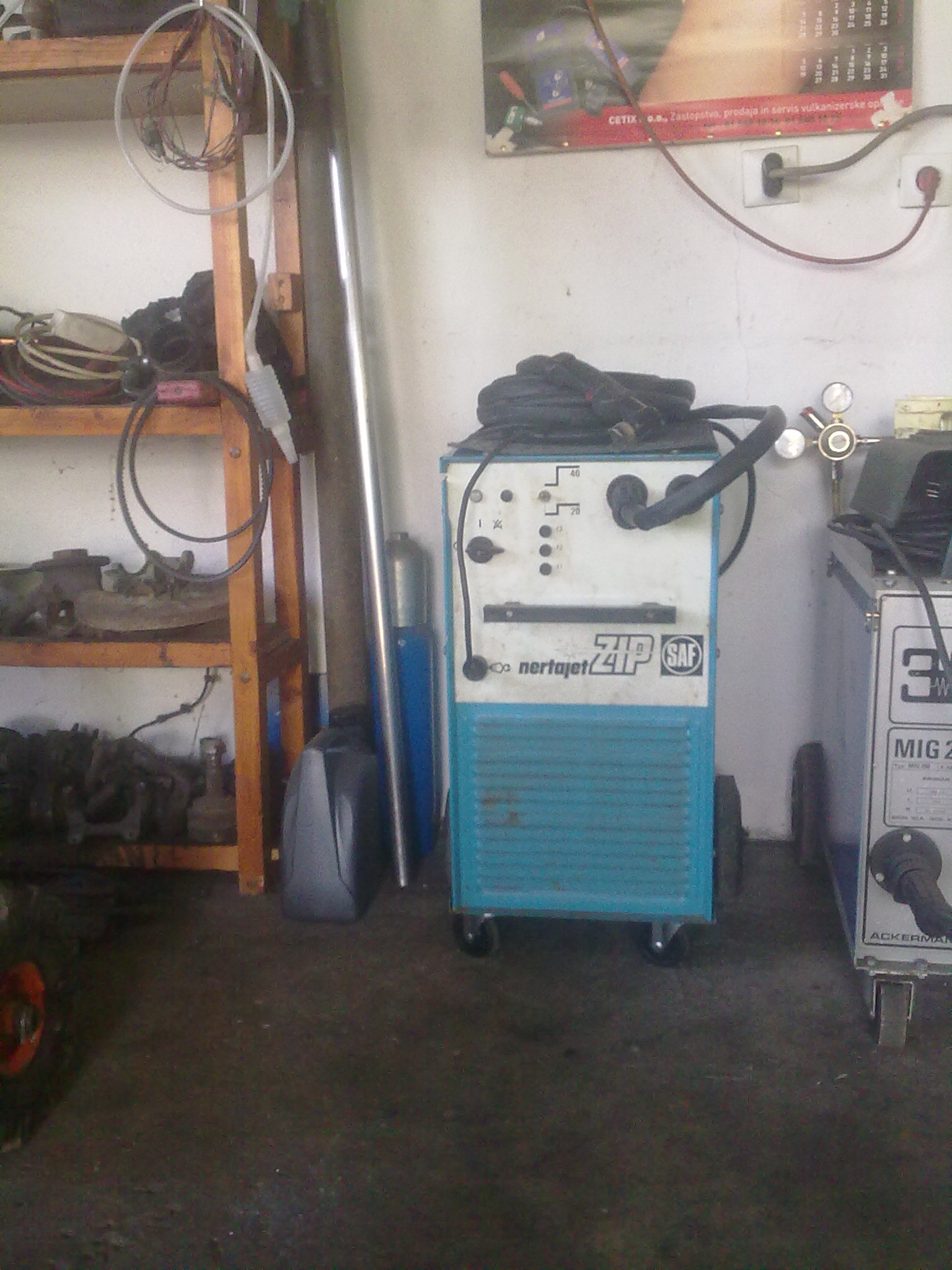

meni nalikuje na ovaj http://www.guede.com/cgi-bin/twinklecom.cgi?uniqueid=1336331754558&lang=...

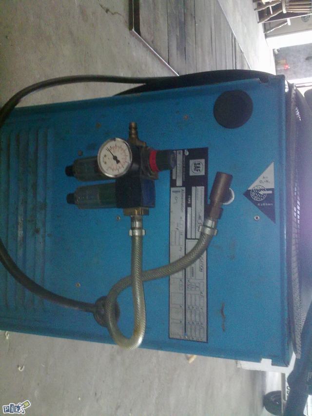

Izgleda ga jeste to taj, zna li iko išta o njemu, po ovom što piše na tablici nebih rekao da je neki kinez, može li se negdje iskopati cijena novog ?

То јесте " пунокрвни генерички кинез" а ту робну марку дистрибуира Воби Хаус из Новог Сада .

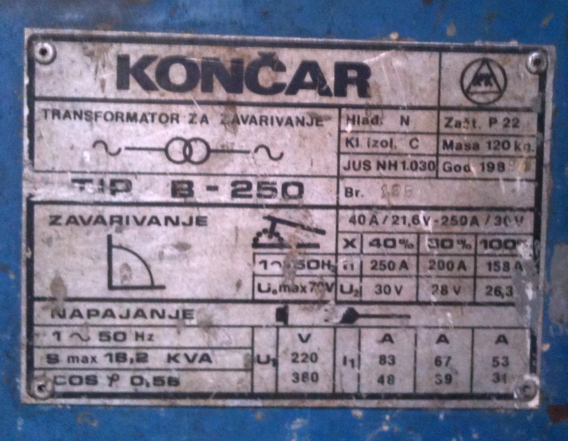

Može li ovaj aparat (priložena slika pločice), da KVALITETNO zavaruje sa EVB 50 elektrodama ? Naime , bazne elektrode traže DC struju - što ovaj aparat nema, ali u tehničkim podacima od Jasenice za EVB 50 elektrodu piše i nešto o AC struji što mi nije baš jasno. Probao sam da zavarujem, ide lepo i zavar izgleda dobar, ali nemam mogućnosti da ga snimim ni ispitam pa sam oprezan, jer konstrukcija koju radim ne trpi amaterizam.

miguel wrote:
Pozdrav svim forumašima.
Predstoji mi kupovina polovnog CO2 aparata ... MIGATRONIC od 250 ampera pa bih voleo da saznam nesto vise o tom proizvodjacu,u koju klasu spada i da li je to aparat za amatersku ili profesionalnu upotrebu.Cena aparata je 300 evra.Covek koji mi nudi taj aparat tvrdi da je profesionalni i da je taj proizvodjac vodeci u svetu na tom polju.Takodje me interesuje da li je kupovina takvog aparata po ceni od 300 evra povoljna. Hvala unapred ! Pozdrav.
Ne moze ti niko pomoci, jer aparat mora da se pregleda, proba u svim rezimima pa da se kaze da je "trenutno" u ok stanju. A sta ce biti sutra, to niko ne zna, zato je bolje biti na sigurnoj strani i ne kupovati neproveren aparat, pogotovo ako si neupucen... Kupovina polovnog aparata je kao kupovina polovnog automobila. Mozda imas srecu, mozda nemas. Neka ti obavezno prodavac navede u kojim servisima (ime servisa, telefon, adresa...) mozes popravljati aparat sa originalnim delovima, i gde ces kupovati potrosne delove, recimo tockice za pogon zice. I po kojim cenama. I te cene popravki i delova uporedi sa drugim aparatima.
Migatronic nikada nije smatran vodecim, koliko znam ni u jednoj klasi aparata, ali jeste cenjen proizvodjac i smatra se da pripada prvoj ligi. Iz Danske je i uglavnom je poznat u toj i susednim zemljama, i u Engleskoj. Na engleskim forumima su se zalili na elektronske kartice i na cene popravke i vremena popravke.
Kada bi se znalo da aparat nece da se kvari, 300 EUR jeste u redu, ako je trenutno ispravan i ima sve komplete tockica za guranje zice i ostali pribor.
Predlozi prodavcu da ti da garanciju na 6 meseci ili godinu dana, ... i ako se pokvari bilo koji vitalni deo, da ga on popravi valjano za max 7 dana, a ako ga ne popravi valjano ili traje popravka duze od 10 dana da ti vrati tvojih 300 EUR.

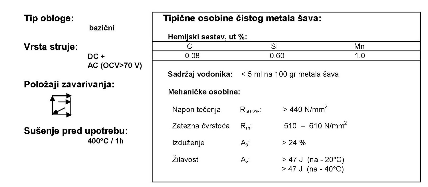

EVB 50 nije moj izbor. Projektant je uslovio rad sa tom elektrodom, zbog zadržavanja žilavosti i na temperaturi od -40 c, otpornosti na starenje...Itd.
Moja je dilema da li bi smeo da radim sa ovim aparatom na AC struju.
Zavaruju se ploče obostrano-trostruki zavar sa obe strane (jedan provar).
Probni zavari sa DC aparatom su ispitani i ocena je odlična, bez šupljina i slabih mesta.
Zbunjuje me podatak sa sajta Jasenica o EVB 50 : " AC(OCV>70 V)".
Da li to, eventualno, znači da može i sa AC strujom ako je napon veći od 70 volti ?
Takav aparat (70 V) AC struje , koliko ja znam ne postoji i ako postoji bio bi veoma opasan za rukovanje.

...Zbunjuje me podatak sa sajta Jasenica o EVB 50 : " AC(OCV>70 V)".
@expert,
u pravu si potpuno, to znaci upravo to.
A nemas pojma sta si sada "cacnuo"... Duga je to prica, nema veze sa tobom, vec sa prevarama koja se radi sa tom bazicnom elektrodom, od nekih proizvodjaca... a niko decenijama ne reaguje...
A Jesenice su od svih upletenih ispale potpuno korektne. Lepo su rekli kako moze, a sto to ne postoji ili je opasno to je tvoja stvar. Nemoj da radis onda sa AC aparatom jer ili ne postoji ili ako postoji jako ga je tesko naci, a kada se nadje, opasno je raditi... A odes maltene na trafiku i kupis DC invertor od 150 A...
Licno da ja znam, niko nije radio kriticna zavaraivanja sa AC strujom sa bazicnom elektrodom, pa niko ne moze da ti garantuje da ce se na ispitivanju pokazati kako treba, pogotovo ako vade epruvete i nose na prelom, tj rade kidanje, savijanje i proveravaju zilavost. A ako bude lose, opet ko zna ko je kriv. Aparat AC, ili zavarivac ili elektroda ili sve zajedno?
Ako cemo da diskutujemo problem, ono na sta prvo pomislim da ce ti penetracija biti manja, a bazicna elektroda bas se izmedju ostalog koristi jer penetrira duboko. Samim tim, manja cvrstoca. Bice tu i prstanja, veceg nego kod DC aparata, znaci to su mesta potencijalnih gresaka za poroznost, ukljucke sljake i nalepljeni metal...
Znam da su postojali davno ti AC veliki aparati i da su ljudi radili sa bazicnim elektrodama, ali im niko nije snimao spojeve. Za ono sta su radili, bilo je sasvim dobro.
Imas dva izbora, da pozajmis ili kupis ili rentiras DC aparat, ili da cutis i radis sa tim AC aparatom, pa sta bude. Da sam ti ja sef ili nadzor ili investitor ne bih ti dozvolio AC aparat na bazicnoj elektrodi. Sto je naravno nebitno, moras sam da odlucis.
Nadam se da znas proceduru zavarivanja sa bazicnom elektrodom? Susenje, pa drzanje u tobolcima, pravilan start i pravilan zavrsetak, pravilno startovanje elektrode koja je prethodno bila pola potrosena...? Uci se to u svakoj skoli zavarivanja ali retko ko to postuje. Ali samo pravilnom primenom se mogu postici garantovane karakteristike.

Hvala na objašnjenju.Ovo je nešto zaista novo i retko se nalazi neko (pitao sam tri maš.ing.i nisu znali) ko je dobro upućen u taj deo problematike sa zavarivanjem baznim elektrodama.
Imam već dva Vareksova invertora od 170 A (skroz su O.K.) i treba mi još jedan, ali sam mislio da uštedim neki evrić i iskoristim taj stari aparat.
Razmišljam da taj aparat dogradim , odnosno ubacim diodni most i prinudno hlađenje , jer su mi neki sugerisali da tom aparatu "nema smrti".
Proceduru rada sa EVB 50 poštujem (sušara radi non-stop), ali sad kad čitam tvoj tekst , nisam siguran šta tačno znači "pravilan start i završetak"?
Na kraju, moram da priznam da nisam po struci zavarivač, i ako imam certifikat stečen još 90-tih godina uz pomoć boksa Marlbora (godine koje su pojeli skakavci).
Sad mi se to obija o glavu, jer ovaj posao, ako želiš da radiš kvalitetno i pošteno, zahteva i određen (ne baš mali) nivo znanja.
