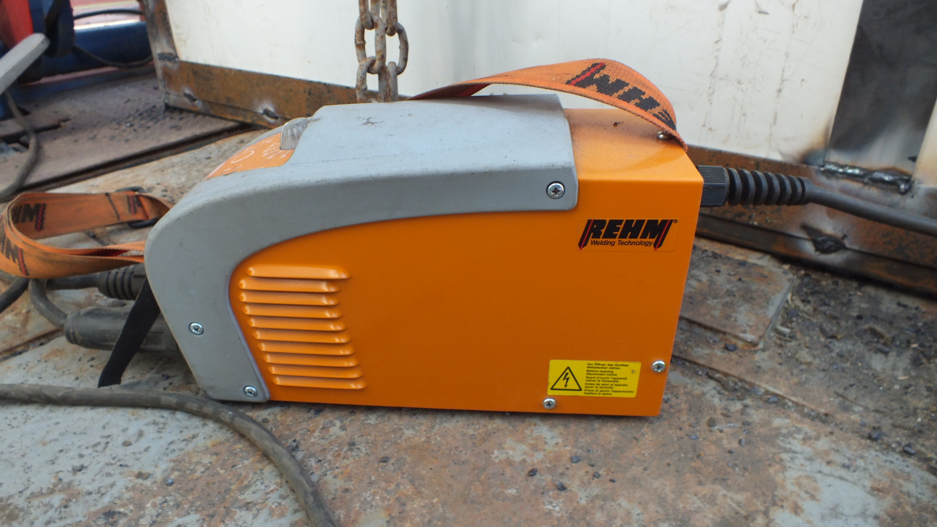

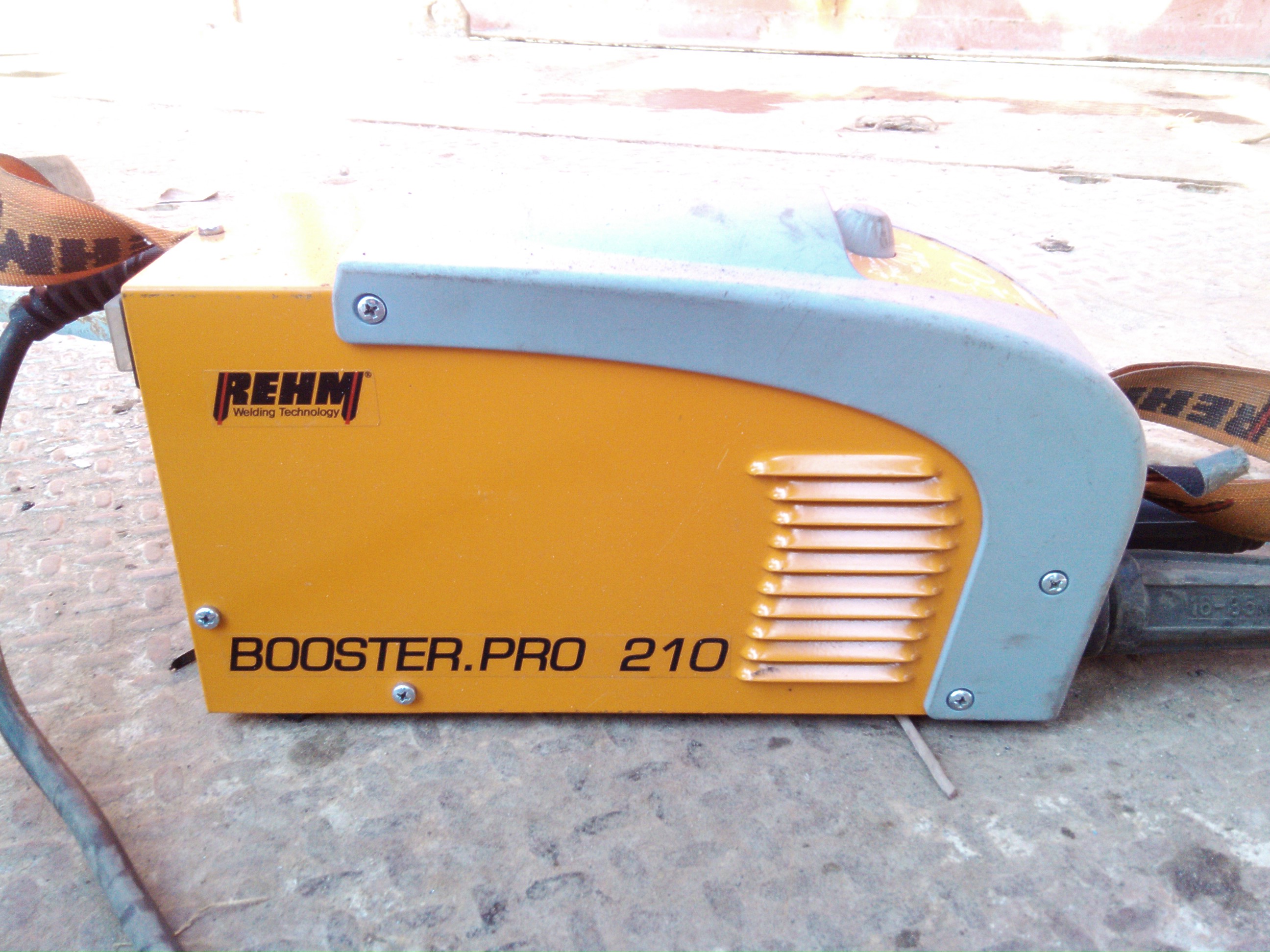

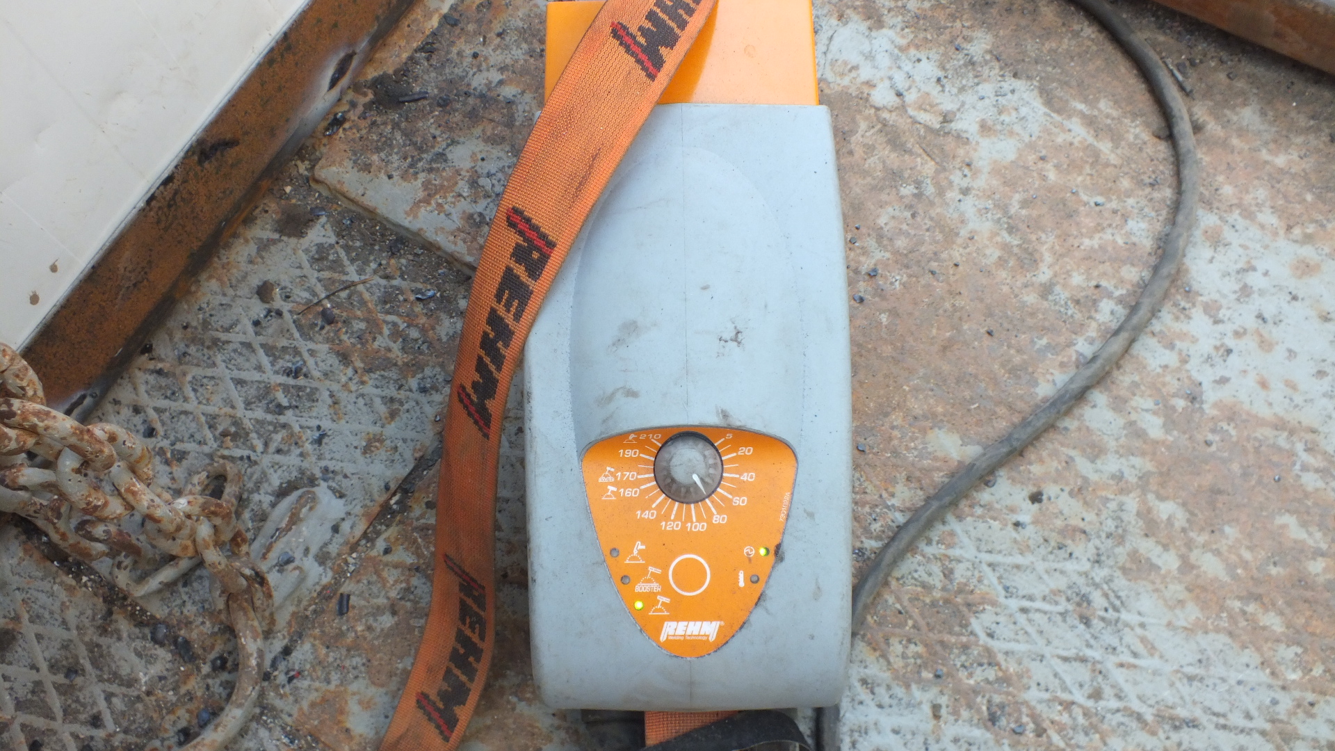

Fri, 06/04/2012 - 20:08
Može li mi neko reći nešto
#1259
mali.h
mali.h's picture
Registrovan dana: 11/02/2011
Može li mi neko reći nešto više o ovom aparatu?
