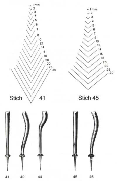

PRAVI SE V DLETO ZA DUBOREZ
ja sam kovao par dleta oko 30 raznih za sebe i nikad jos da ih koristim ..
AJD DA POKUSAM IZACI U SUSRET MOLIM DIMENZIJE DLETA sIRINA DLETA(kao vinkla 5x5 mmili?) duzina? dali treba da bude zakrivljeno? dali mora biti ostar ugao od 90stepeni ili obal.
Kolko ja znam moze se ostriti na vise nacina konkretno ja sam moja dleta ostrio na alatnoj brusilici a ostrio sam i v dleto na obicnoj tako sto sam oblikacem oblikovao tocilo naravno jedno starije tocilo ali finije granulacije mislim da je od silicium kabida...
Aj pa da probam nakovati od nekog materijala konkretno materijal Fi 7mm iskujemo i kalimo samo vrh oko 6 ili 7 mm da ne pikne.

jos video sam dleta v ali ima
#1159
kruparica
kruparica's picture
Registrovan dana: 11/01/2012
jos video sam dleta v ali ima verzija koje se ostre spolja a koje se ostre iznitra ako ces ga ti ostriti

Kruparice,nije ovde problem
#1160
azlatko
azlatko's picture
Registrovan dana: 06/10/2011
Kruparice,nije ovde problem naostriti veg postojece V dleto,vec formirati kanal na kovanom dletu,izostriti ga i ispolirati,a da se pri tom nezaobli dno,vec ostane maksimalno moguce ostro.A valjda i sam znas,da mora gotovo dleto da brije da bi radilo dobro,pogotovo kad je V dleto u pitanju.
Sto se dimenzija tice,mislim da to nije toliko bitno.Meni je ovakvo kao na slici sto sam postavio sasvim ok,samo da mu dno nije previse zaobljeno(na slici se nevidi,al ima radijus sigurno 1mm,a mozda i vise).Slikao mi decko koji nezna to bas da radi,a njegov aparat.Al ajd da kazem neke opcione dimenzije koje mislim da su bitne.Prvo ugao,postoje tri ugla koja bIh ja uradio(i koja cu uraditi samo ako ovo upali) i to 30,75-90 i 120 stepeni.Stranice bi mi odgovaralo da budu sto manje ne vece od 7-8mm,a cak su mi potrebna neka milimetarska.I to ti je to.
Ovo sto si pomenuo da se neka takva dleta ostre i sa unutrasnje strane,iskreno prvi put cujem,a neznam ni iz kog bi se razloga to radilo.Na sajtovima nekih stranih firmi koja se bave proizvodnjom dleta nisam se susreo da takvim dletom.Al opet,nemogu da siguram,jer ipak nisam naucio duborez na akademiji.Znam recimo da se neka polukruzna ostre sa unutrasnje strane,al V dleto,nikad.
Jos nesto ovo zadnje sto si napisao u prvom odgovoru citiracu
--"Aj pa da probam nakovati od nekog materijala konkretno materijal Fi 7mm iskujemo i kalimo samo vrh oko 6 ili 7 mm da ne pikne"
Nerazumem sta ti znaci.Ako je u pitanju kaljenje,pa to nije problem,jer sam vec prilicno komada okalio,a u zadnje vreme sam sa nekih drugih foruma naucio raditi nozeve,tako da mi oko toga nema bas nikakve nepoznanice.Zato neznam sta ti ovo znaci.Mislim bez ljutnje,nemam neke zle namere,pogotovo sto zelis da pomognes,a jos imas iskustva.
Ako ti nije tesko samo uslikaj to tvoje V dleto i malo vise obrati paznju na sam vrh,da vidim kako si ti to uradio.
To sa formiranjem kanala nekim brusnim kamenom mi je vec palo napamet,ali se boim da ne bi uspelo jer bi vrh bilo kojeg tocila sem diamanskog ili od borazona,bi se brzo istrosilo i zaoblilo.Pa bi kanal opet bio obao.E sada diamansko bi moglo,ali ono bi moralo da bude namensko samo zato,sa tim uglom,a to bi bilo previse skupo(bar mislim)naruciti.Al ova ideja sto je rekao Ognjeni Zmaj mi delije kao da moze da upali,pa cu videti.
Pozdrav i jos jednom,hvala na trudu

raspravljate o ovome a mene
#1161
raspravljate o ovome a mene ne zovete
ja sam probao par puta da pravim V dleto al odustao nisam uspeo u ssm varijanti da ugrejem metal od kog bi pravio dleto
tj. zbog nedostatka kovačke vatre
dleta se prave kovanjem pa se kale u ulju a posle grubog oštrenja ponove se greju pa se opuste u vodi
caka je u kovačkoj vatri
šablon u koji će se staviti ugrejan komad i sa par udaraca otkuje dleto i u ulje i gotovo
tako rade i u pfeil-u

ima V dleta koja se oštre
#1162
ima V dleta koja se oštre iznutra ali su ta za specijalne namene za vađenje nekih intarzija prilikom rezbarenja sekeljskih kapija imam dva komada ali samo par puta sam ih koristio
e sad V dleto se ošti spolja onaj deo iznutra se nesme dirati i on mora biti savršen može se namestiti šablon za ravnanje iznutra pa na to vodenu šmirglu pa tako doterati do savršenstva
a spolja se oštri malo komplikovano za objasniti bude zaobljeno i prema vrhu izlazi na nulu
Fri, 27/01/2012 - 15:48
ostrenje iznutra-napraviti
#1163
agrooil
agrooil's picture
Registrovan dana: 03/05/2010
ostrenje iznutra-napraviti sablon od drveta preko smirgla i povlacenje ka spolja
ponavljati nekoliko hiljada puta...i gotovo

Pa ti si bas svasta radio u zivotu,tu smo dosta slicni.E stvarno ovo je novost za V dleto,da se i sa unutrasnje strane ostri i jos da se takvo dleto koristi.
Nego da se vratim na izradu samog.Pero,ja imam kovacku vatru,u zadnje vreme nju sa koristio za kovanje nozeva,al planiram da napravim sebi jedan komplet dleta jer mi trebaju.Stara,koja sam pravio kada nisam znao nista oko kovanja i kaljenja(a cuo razna mlacenja od navodnih majstor,najgore i od najblizih komsija)mi nisu bas zadovoljavajuca(posto su mi sada kriterijumi malo porasli),pa cu zato morati da napravim jedan kompletic.
Al me ovo V bas muci.Samo kovanjem neide,probao sam razne budzevine u svojoj izvedbi,neka su dala solidna resenja,medjutim nije to ono sto bih ja hteo.Kada se celik kuje,stvara se sljaka zbog oksidacije samog celika,kada takav komad cukas sa nekim sablonom ta sljaka se nabija u zidove celika i opet se dobija neravno dno a i strane.E sada moja je ideja bila(tj.zadnja kovacka ideja)da pri tom radu koristim boraks ili kao zamena,kvarc.On bi rastopio tu sljaku koja bi posle udarcom sablona =izasla napolje i zid samog sabolona bi se lepo uoblikovao u sam celik.Ali pritom taj bi sablon morao da bude ispoliran i morao bi i on da bude od nekog celika i naravno okaljen.I tu bi trebao neki kvalitetniji celik da se nebi brzo otkalio i samim tim omeksao vrh tog sablona i opet napravio polukrug.Probao sam sa gvozdenim sablonom,cak i on dozvoljava jedan do dva udarca pre deformacije.Al me tada zezala pomenuta sljaka.Napravi rusvaj na dnu.E sada turpija dijamanska bi mozda bila resenje.
Nego to sto pomenu kaljenje,malo je kompleksnije nego si ti reko.Prvo zavisi koji celik koristis.Najcesci je feder platna,al po meni mnogo bolji je kosuljica lagera(4146),koja ne samo sto je bolji celik vec se mnogo lakse radi u njemu.Cak se lakse i kali.Dosta je stabilniji na deformaciju od feder platne.Evo,kad pomenu ti da ja zavrsim.Usija se do momenta kada magnet prestane da hvata,malo zadrzi tu i kali u ulju.Jednom sam slucajno zakalio ponovo isti komad(dvostruko kaljenje)i dobio neverovatno bolji rezultat.Dalje,kada se zakali ocisti se od oksidacije do boje celika,i greje na dva nacina radi otpustanja.Prvi nacin je u mikrotalasnoj na recimo 200 stepeni jedno pola sata sat.Pa jos jednom.Al ovo nisam sto posto siguran(imam zapisano,al me mrzi sad da trazim)jer nemam mikrotalasnu,pa sam najcesce radio diferencijalno otpustanje,sto je ujedno i drugi nacin.Dakle brenerom ili plinom se zagreva dleto(ja sam nozeve tako radio)od drske i prate boje na golom celiku.Kada boja celika bude svetla slama dleto uranjas u vodu i prekidas tako proces.Ja sam zadnji noz otpustao do cak plave boje i imao je dobru tvrdocu,medjutim sledeci put necu.Eto toliko,malo teorije nije na odmet,a radi sigurno.Provereno.
Nego da se vratim V dletu.Ja uzmem noz i presavijem smirglu preko ostrice i smirglam kanal.Tako sam do sada radio.Medjutim tako se zaobli dno.E sada,ako bi zalepio smirglu,mozda bi dalo bolje rezultate.Neznam,sad imam solidno informacija za nove eksperimente,pa cemo videti.Tu naravno ima jos i nekih mojih ideja koje mozda nisu lose.Videcemo.
Mozda ni frez masina nije losa.Al turpija me nekako najvise privlaci.

evo ovako da pojasnom sva dleta se otkivaju pri izradi Ja sam Po struci Stolar (4 god drvotehnicar) pa radim s dletima odbicnim
A imao sam prilike da vidim dleta ostrena iznutra prvenstveno sluze za tvrdja drva i slonovacu(gledao i kako ljudi rezbare slonovacu i drvo ja mislim neki Grenadil-egzoticno drvo tvrdo kao kost sto ti neces mozda rezbariti ali samo kazem)
Vidi ja sam danas kovao od 11 30 pa do malopre
kovacu i za koji dan ako ne vec mozda sutra pa cu probati da ti napravim dleta pod tim uglovima s tim sto ja pravim tako da je profil dleta od 3 do 5 cm a ostalo ostane okruglo(jer ako bi pravio celom duzinom dleto bi se uvilo od kovanja.) a materijal koji imam je jako kvalitetan prvo cu naglodati sablon pod uglovima da lakse dobijem profil.
s tim da kad ti nakujem izradi sam ricku,ali nemozes narezati materijal od kojeg cu praviti dleta nego nabiti u drsku(hoces okruglo ili kockasto kao turpija malo kinusno?)
moze unutrasnja ivica da buda bez radijusa ili da bude max 1mm lako se postize(na alatnoj brusilici uzmes tocilo slicno kao mala tanka ploca za brusilicu debljine 1mm i brusis s jedne i s druge strane)
ja cu probati da ti napravim kako ti zelis,(BESPLATNO),a ti ga posle ostri kako hoces.
