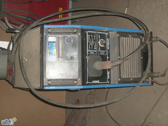

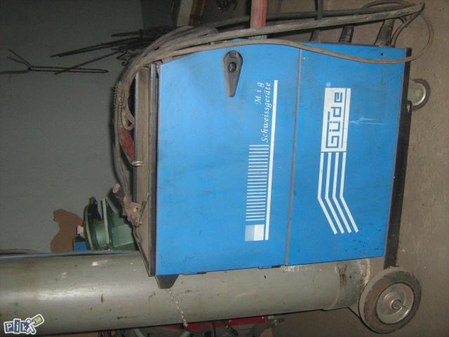

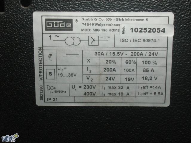

C02 aparat
#1290
Wrangler
Wrangler's picture
Registrovan dana: 17/04/2012
Pozdrav interesuje me zna li ko išta o ovom aparatu, dali išta valja ili je kinez.

Sun, 06/05/2012 - 11:56
Verovatno moze da te posluzi
#1291
milan m
milan m's picture
Registrovan dana: 25/03/2012
Verovatno moze da te posluzi za n eke sitne stvari ali za nesto ozbiljnije zaboravi .Tablica sve govori a i ona je diskutabilna
