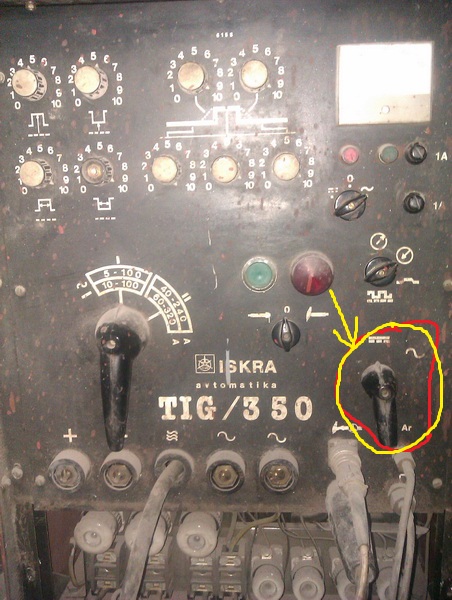

U firmi imamo Iskrin TIG 350 aparat za varenje od 350 A, 82 godiste. Ne koristi se, za 10 godina koliko je u firmi niko mu nije prisao. Stariji majstori kazu da je koriscen svega par puta osamdesetih.
Treba sad da varimo neki aluminijum i prohrom ali niko ne ume da pusti aparat u rad. Imamo nesto dokumentacije od njega ali je sve to povrsno. Probali smo razne kombinacije ali nema pomoci. Nabavil smo zelenu volfram elektrodu, Al zicu za tig, argona imamo uvek,. Znacilo bi mi bar da mi neko da smernice na osnovu slike kako da podesimo aparat za varenje aluminijuma.
Inace, varimo aluminijum svakodnevno ali sa MIG aparatima. Nismo do sada radili sa TIGom.
Evo i jedne slike aparata. Mnogo bi mi znacila bilo kakva pomoc. Opcije su da ili pustimo ovaj aparat u rad ili da ga prodamo i kupimo neki drugi.
Evo i slike
https://dl.dropbox.com/u/24361459/IMAG0406.jpg
Hvala unapred.

Под претпоставком да је
#1392
Под претпоставком да је апарат исправан ...
У ком пложају је била ручица (обележена на слици ) када сте пробали апаратом да заварујете Ал .

Требала би да буде у десном
#1394
Требала би да буде у десном положају ...

Pricao sam sa majstorom. Kaze
#1395
BrRista
BrRista's picture
Registrovan dana: 21/09/2012
Pricao sam sa majstorom. Kaze da se materijal i zica topi kada pokusava da vari, ali mu nekako var bezi od njega, nece da sjedini zicu i materijal.
Pomenuti prekidac je bio u desnom polozaju, ali je probao i u levom i isto se desavalo.
Problem mu pravi konektor koji drzim na slici. Ne zna gde njega da prikljuci, a klesta dobijaju struju tek kada ga prikljuci. E sad je pitanje gde treba da se prikljuci.
Evo i slike.

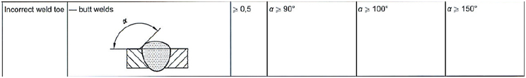

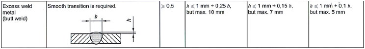

Kako treba da izgledaju ta nadvisenja na celicnom materijalu, to kaze standard koji je usvojen i u Srbiji, to je EN 5817: 2007.
Taj standard ima tri nivoa kvaliteta, B- najvisi/najstrozi nivo, C-srednji, D-najnizi nivo kvaliteta.
Pogledaj prikacene slike sa zahtevima kako treba da izgledaju nadvisenja na licu sava i sa strane korena. Prvo (s leva na desno) ide D, pa C a B nivo je na kraju.
