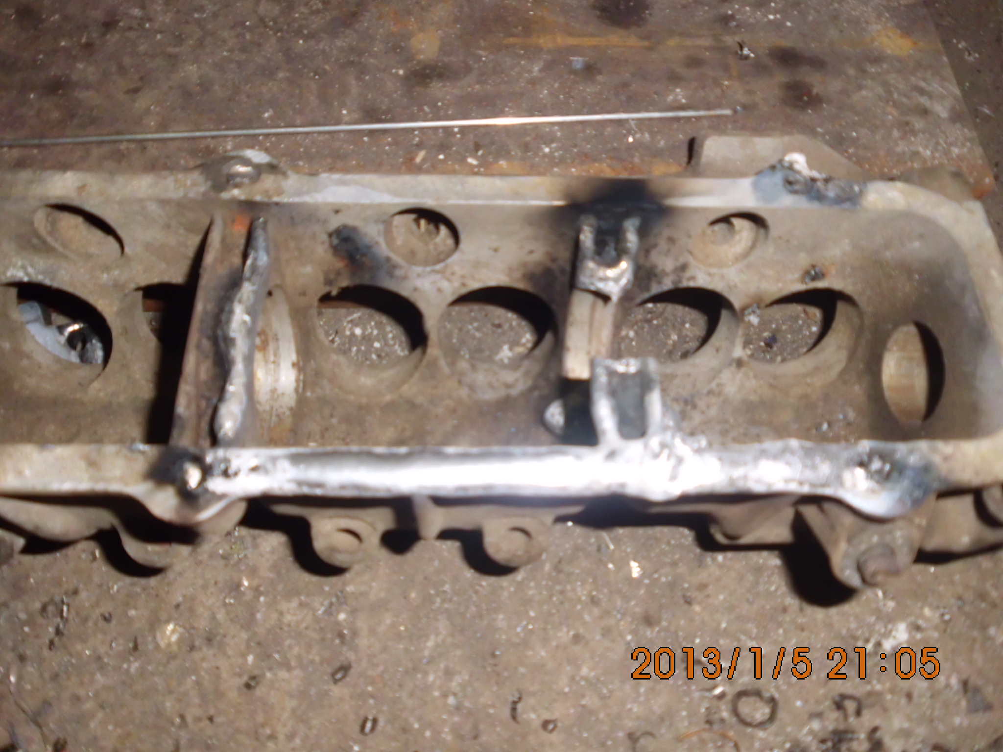

Registrovan dana: 18/07/2012
Probaon sam na neki deo od auto-glave bila i prljava no onim sto sam video za 10-setak minuta sasvim sam zadovoljan,samo bih jos da pitam da li kada ga prebacim za varenje metala/celici/trebam da menjam polaritet ili ne,i jos onaj taster skroz desno PULSER mi je bio iskljucen,cemu on sluzi tj kada se ukljucuje?Ps.Imam ono upustvo i pre nego sto si mi izbacio link ali je u pdf i ne mogu da ga nikako ubacim u translate i prevedem jer eng,mi je very bad.
Sun, 06/01/2013 - 20:29
Pa prvo bi trebao da naucis
#1476
zoran_i
zoran_i's picture
Registrovan dana: 01/12/2008
Pa prvo bi trebao da naucis da pravis jasne fotografije. Na ovoj zadnjoj onaj najbolji var bljesti i ne vidi se kako je aparat odradio ciscenje i kako se var utopio u ivice. Ovi ostali varovi definitivno nisu dobri jer su prljavi. Izgleda da nisi ocistio uopste mesto zavarivanja. (a ako ga ikada budes cistio hemijom, nemoj koristiti nista na bazi hlora, npr trihloretilen i slicno, jer moze da jedan deo ne ispari, pa pod lukom se stvara otrov fozgen a kazu i da sama isparenja uticu stetno na krvna zrnca i mogu dovesti do leukemije. Kada god sam ja koristio trihloretilen, uvek bi me zabolela glava od isparenja. Koristi industrijski aceton. Takodje ako budes brusio, koristi brusnu plocu za aluminijum a ne za celik).
Kada hoces da zavarujes celik TIG-om, HF prebaci na Start (kod AC-DC-a je u Dauernd polozaju), onu polugu na Gleichstrom a polaritet na - pol.
Puls, prema tvom uputstvu je u opsegu 0.5-10 pulseva u sekundi. Ja sam puls koristio samo za tanke limove od nerdjajuceg celika (recimo 1.0 mm debljine). Poenta je u manjem unosu toplote, tj izbegavanju progorevanja tankog lima i vitoperenja.
Ima bezbroj kombinacija podesavanja (pulsna frekvencija, gornja struja, donja struja, vreme gornje struje). Ja sam koristio formule iz orbitalnog automatskog zavarivanja cevi tankih debljina od nerdjajuceg celika. Kazi mi debljinu materijala koji zelis da radis, pa cu negde naci te formule, pa cu ti reci kako da podesis pulser za tu debljinu. Ali opet, ja licno nisam ljubitelj pulsnog zavarivanja, a ni taj aparat od 350 kg mi nekako ne lici da je za limove od 0.5 do 1 mm debljine. Wolfram mozes da uzmes crveni i da ga naostris.
Onaj PDF je u stvari fotokopija tj slika pretvorena u PDF, ne moze nikako da se kopira, jedino mozes da prekucavas pa da ubacujes u neki program za prevodjenje. Vidis, bez znanja engleskog ne mozes ni dobar zavarivac danas da budes.

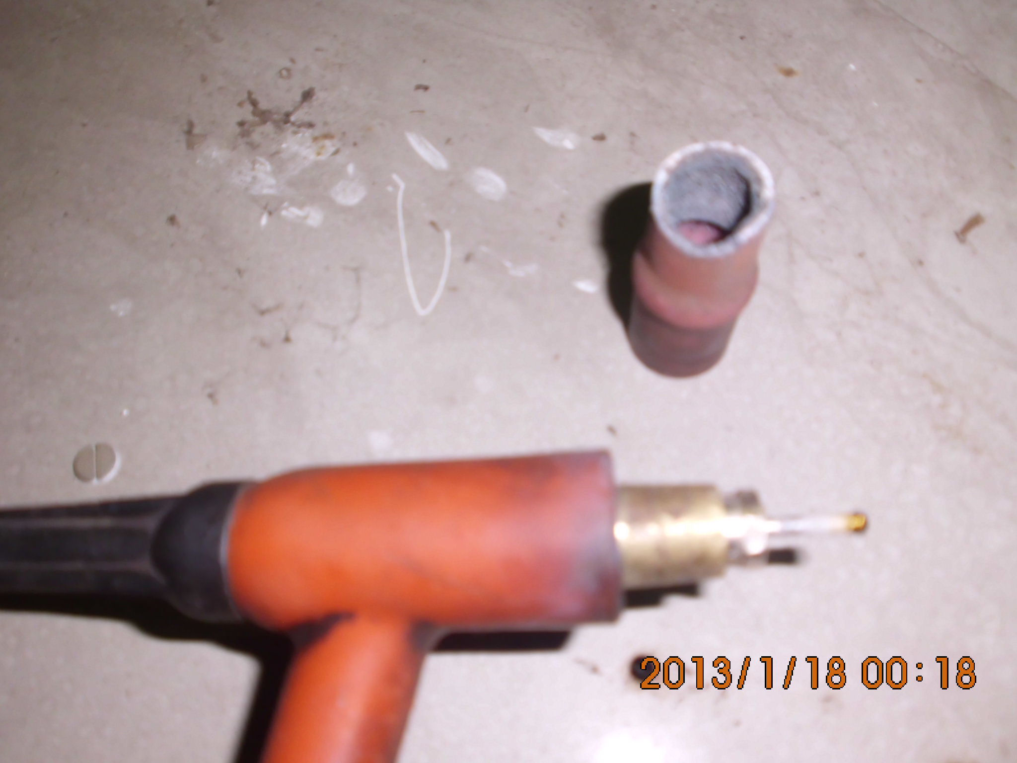

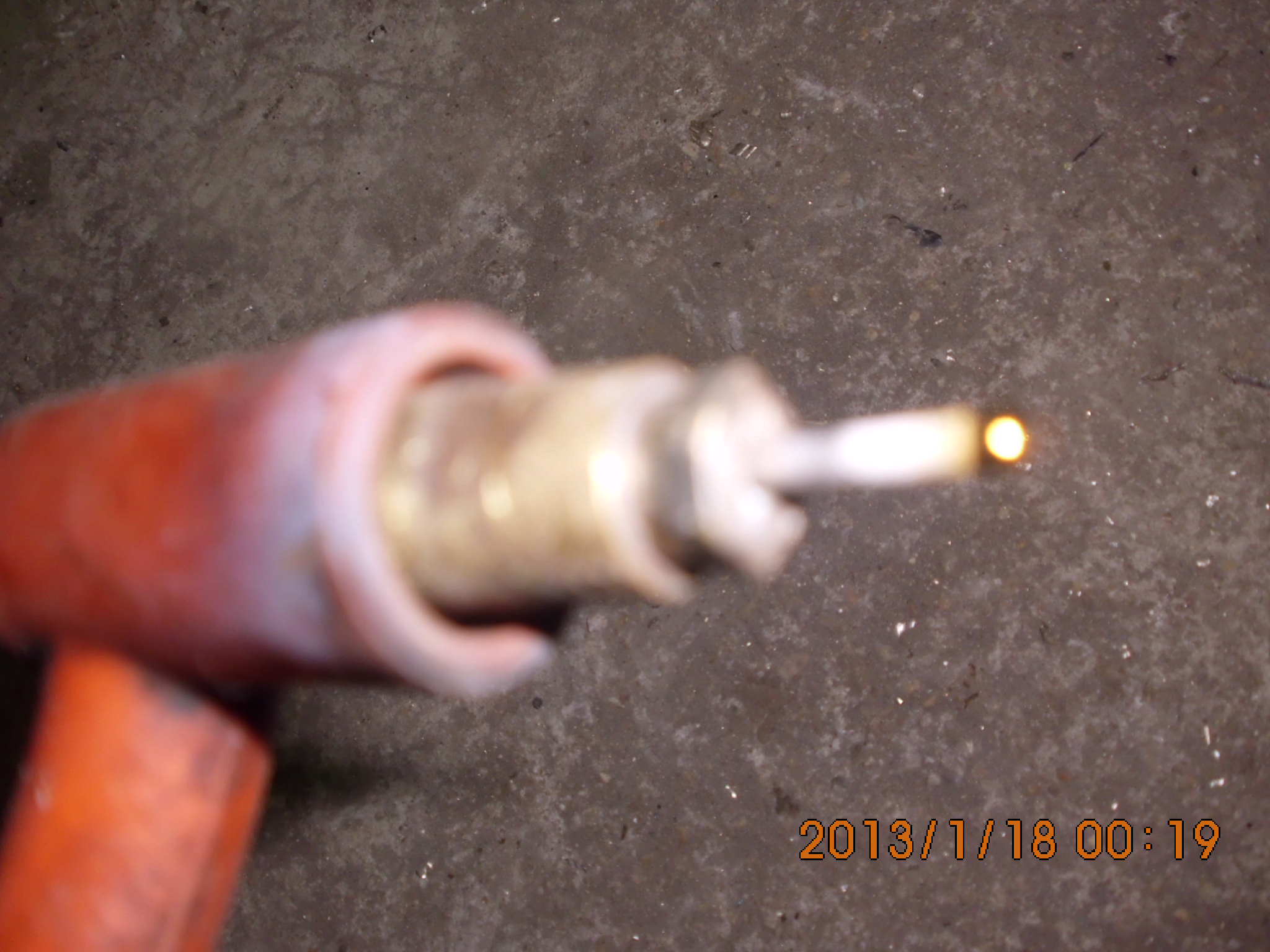

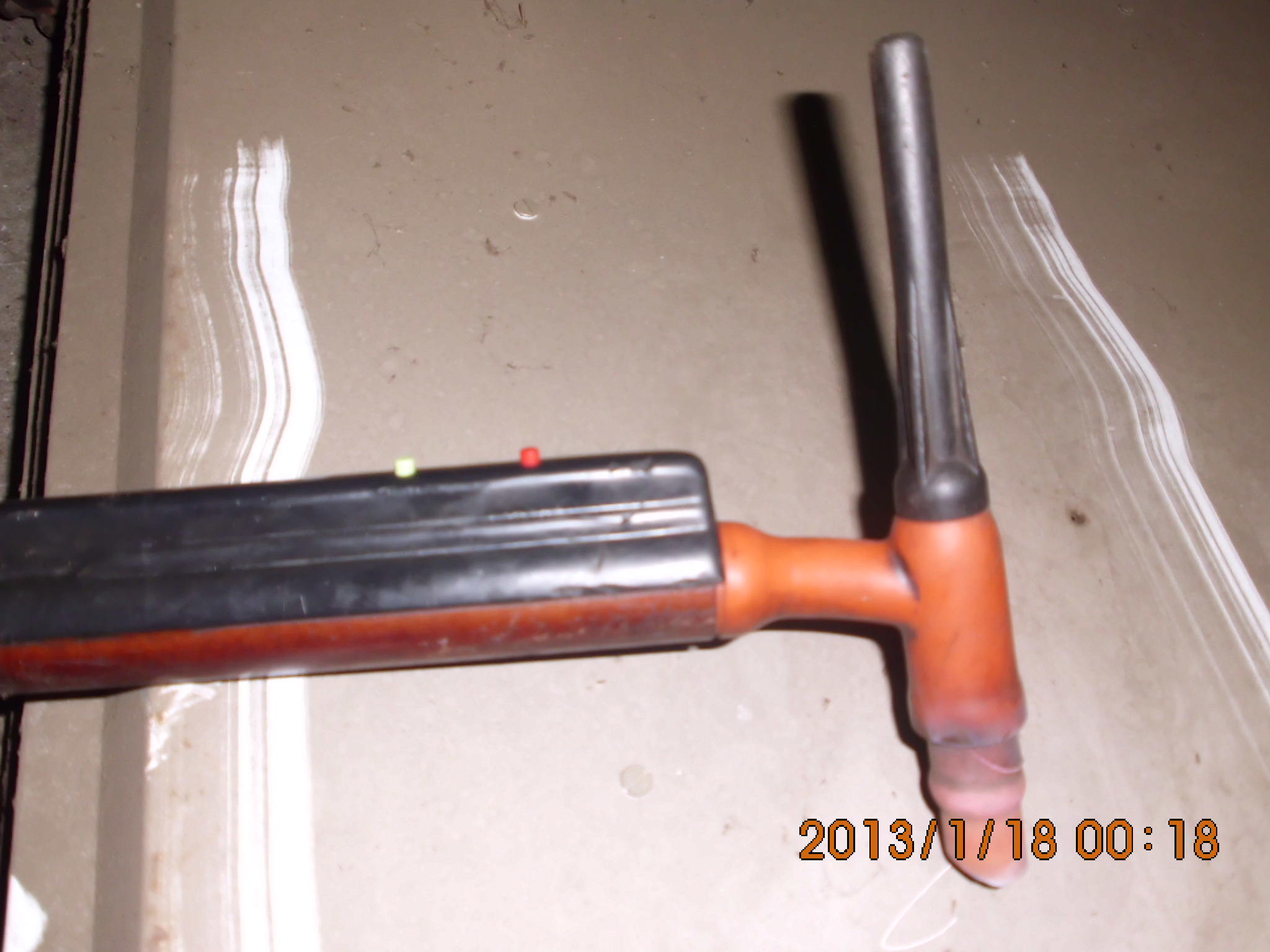

Znam...slike su ponovo lose,ali bih jos samo da pitam znate li ime,tip bilo sta o kom se ovde gorioniku radi jer na njemu nista ne pise da bih na netu znao kako da trazim sobe i onu maticu kako li se tacno zove sto drzi volfram,gde god sam do sada nasao bile su neki euro standard sa navojem,a kod mene je ravna fi 17.5mm mislim gde ulazi u gorionik.Unapred hvala

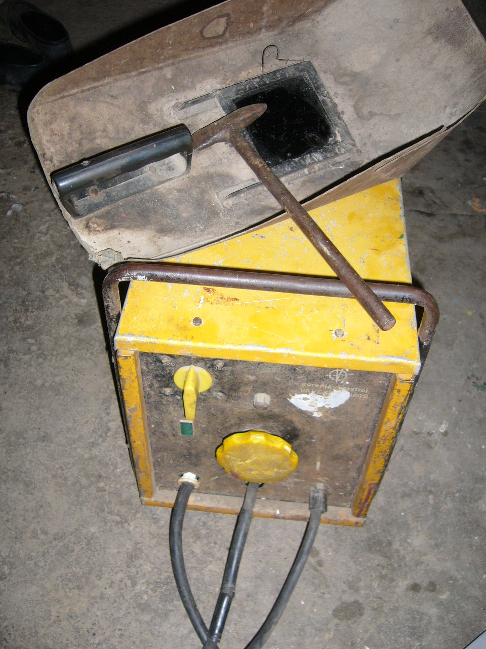

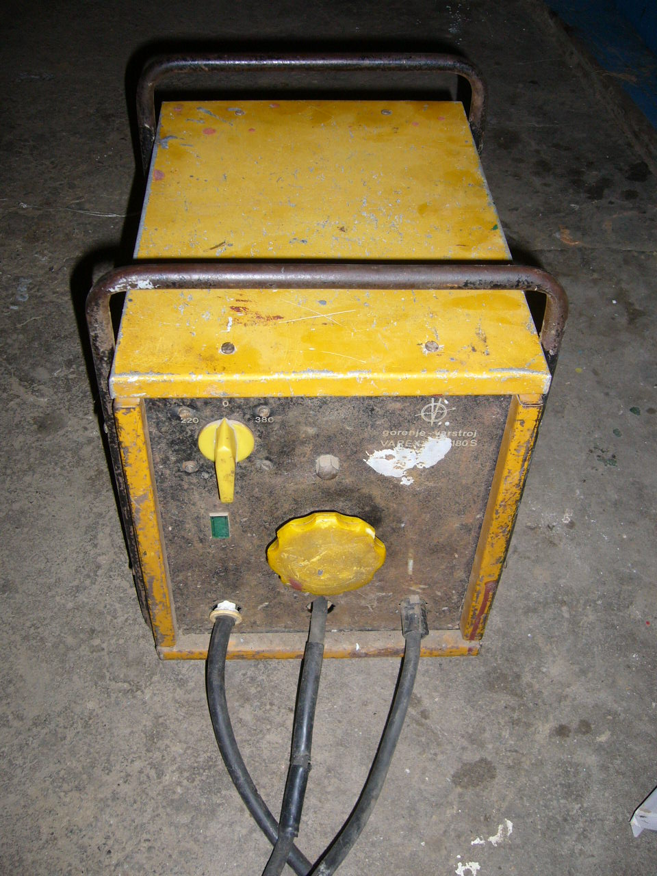

Gorenje Varex 180A
(Reply to #1498) #1498
Ringeee
Ringeee's picture
Registrovan dana: 14/05/2011
Kupio sam juce, za male pare jedan ovakav aparat.. posto vise volim starije alate, jedino ga je zezao prekidac za 220V-0-380V, ali sam to resio nekako.. Slikao fotoaparatom zice, vezivao razlicite koncice pre skidanja, zatim skinuo prekidac, ocistio onu dugmad za kontakt, i sa malo VD40 razradio.. sad radi ko sat.. Zanima me nesto vise o ovim aparatima. Da li su dobri? Nikad nisam imao aparat a vario sam po malo nesto (pozajmljivao aparat) i uspevalo je, nije to neki var, ali je jeftin.. pa sam kupio da imam, i za sitnice da sluzi (neka polica za podrum, stubovi za vinovu lozu itd..). Interesuje me da li je ok, ili da menjam? Mislio sam da je bolje to nego ovi novi hobi aparati, I interesuje me koja je razlika aparata koje postavljam na slici?Posto ne mogu da mu nadjem karakteristike..Ovaj sto sam ja kupio je isti kao ovaj cetvrtast..
Fri, 08/02/2013 - 20:12
To su potpuno ista dva
#1499
To su potpuno ista dva aparata, jedino se razlikuju po datumu proizvodnje.Inače spadaju u kvalitetnije hoby aparate.Posebno je dobra strana što imaju pomično jezgro pa se fino može podesiti potrebna struja zavarivanja.Pogotovo je to značajno na mestima gde vrednosti napona variraju ili se radi uz pomoć dugačkog produžnog kabla.
Fri, 08/02/2013 - 20:22
Nadam se da nije u
#1500
Ringeee
Ringeee's picture
Nadam se da nije u suprotnostima s pravilima, platio sam ga 60e, uz njega dobio masku, cekic i 30-40 elektroda. E sad, ja sam prekidac ocistio kao sto rekoh, podmazao, isto sam uradio i sa onom osovinom koja pomera unutra unutrasnji deo namotaja. Usisao sam prasinu paucinu itd.. malo ga sredio, mada nije toliko sredjen spolja. Zanima me, posto sam prekidac vratio apsolutno sve kako je bilo(a tako je radio i pre sredjivanja).. kada je ukljucen na u monofaznu struju, a na prekidacu je 220 cuje se normalno(jace), a kada je na prekidacu 380 cuje se manje. Nesto mi govori da na 380 ne treba valjda uopste da radi, dok je prikljucen na monofaznu, ako ste me razumeli? Evo i originalnih slika..
