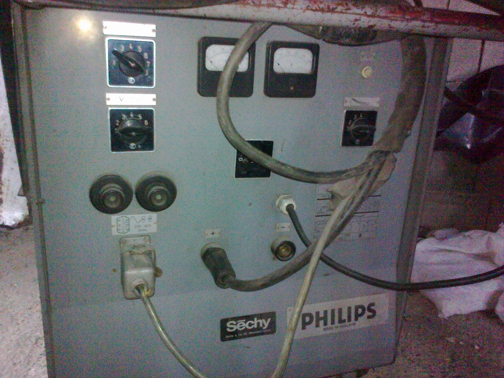

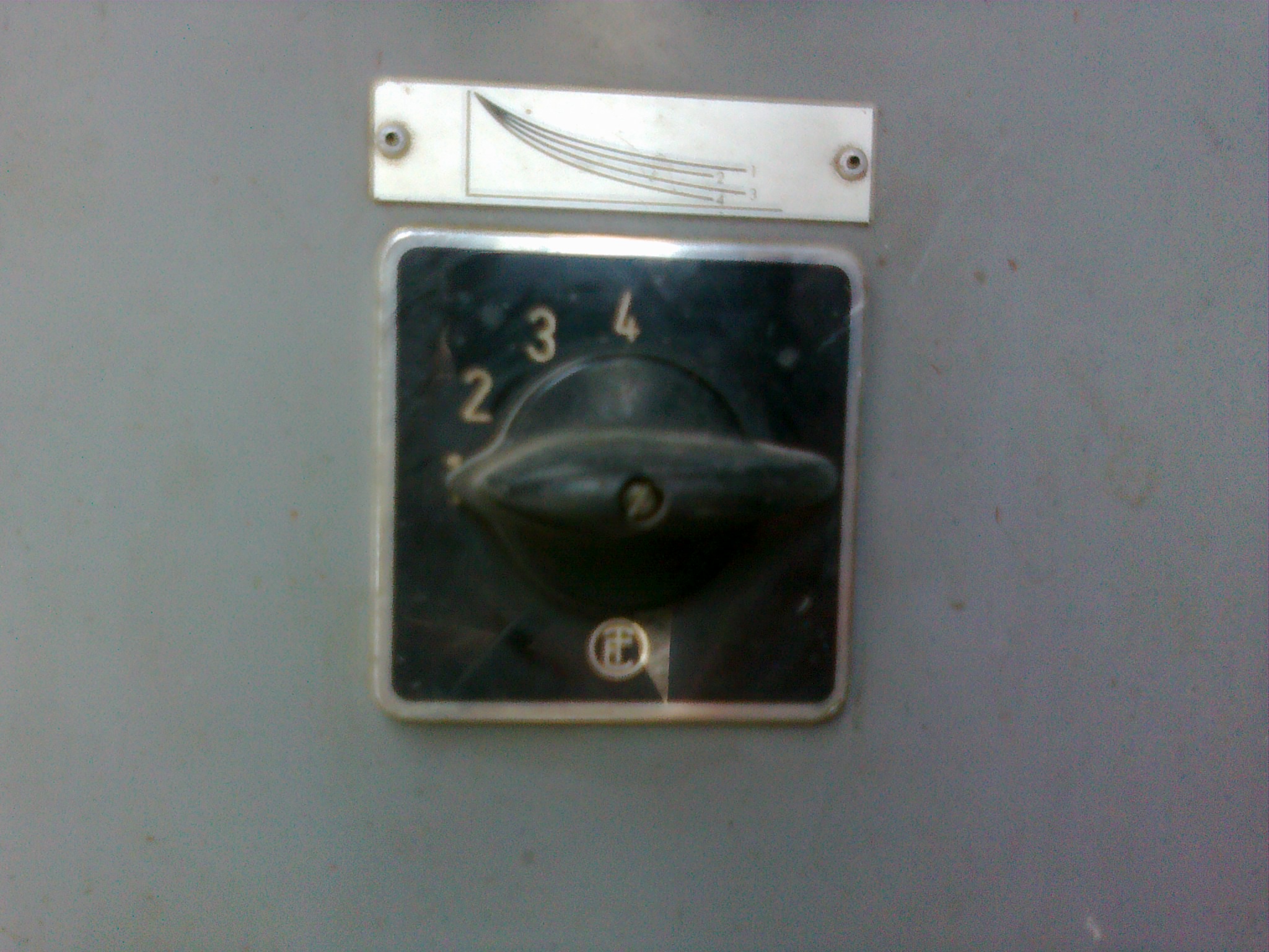

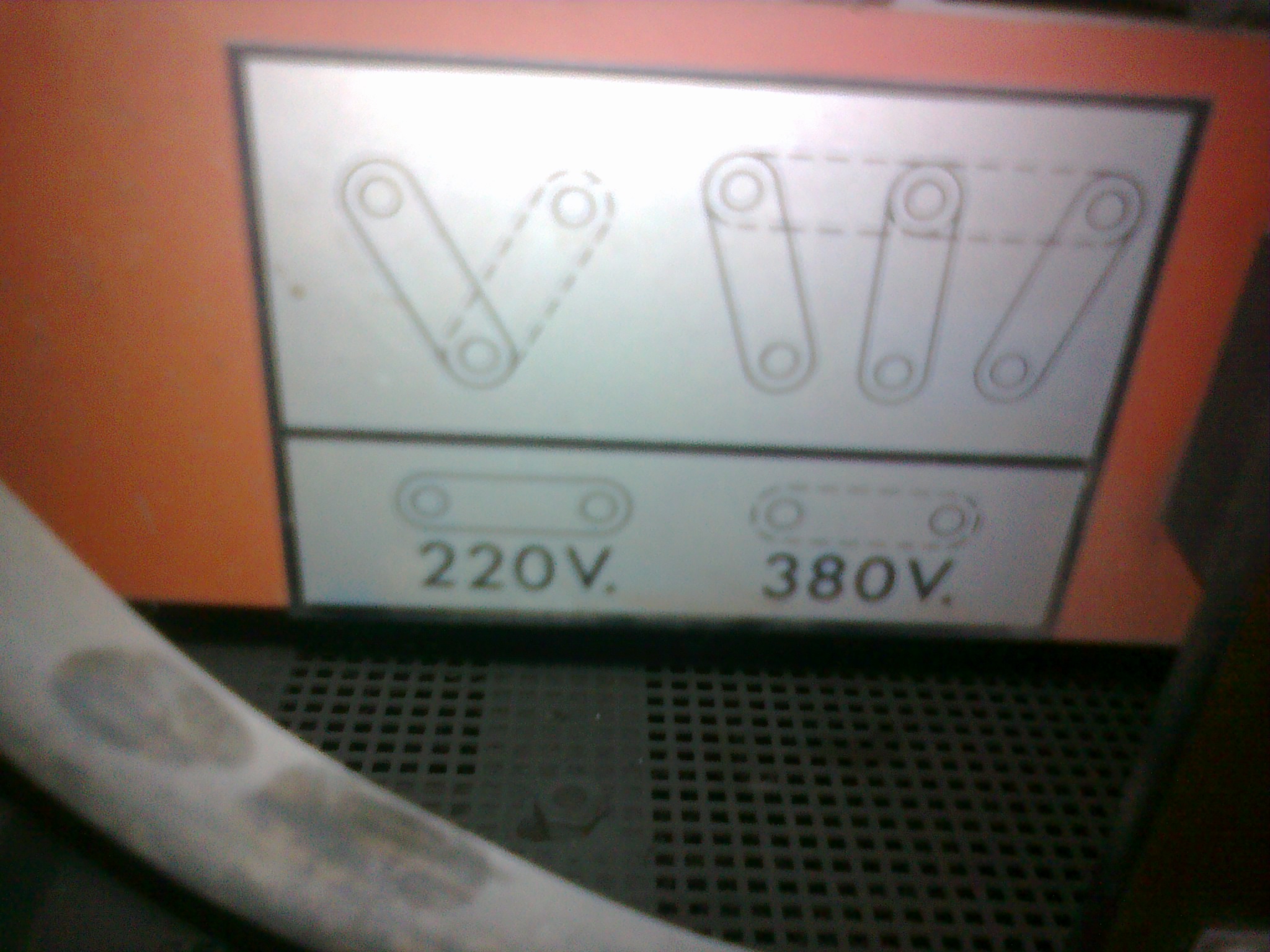

relativno sam nov na ovom forumu i prije svega bih htjeo da pozdravim sve clanove. Moj problem je slijedeći, prije nekoliko mjeseci sam nabavio stariji Co2 aparat marke PHILIPS i proveo sam nekoliko noci na internetu pokusavajuci saznati nesto vise o njemu ali bezuspjesno. veceras skoro cijelu vecer citam komentare na ovu temu i iskreno zadivljen sam, pa se nadam da ce i meni neko moci pomoci. naime problem je u tome sto nemam predstave za sta sluzi koji dugmic na doticnom modelu aparata, tj grubo ga uspijem podesiti ali fino....to je tek procedura, naime skontao sam da ove grebenaste sklopke sa 6 i 8 podioka sluze za grubo regulisanje napona, ovaj desni od 4 podioka mi nije nikako jasna, kada je stavim na 1 vari normalno, kada je stavim na 4 zicu mi samo usijava i slaze u krug, znaci uopste nema zavarivanja niti luka,

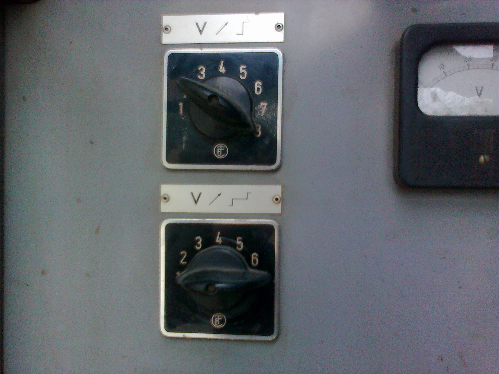

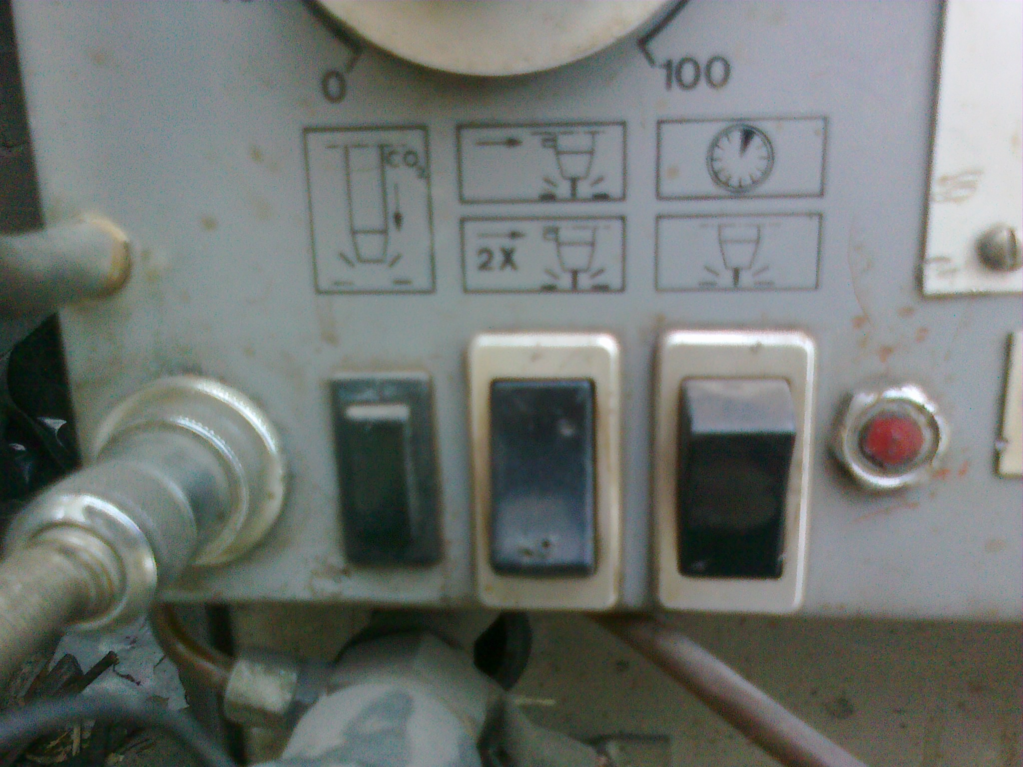

ovaj dio pogona za zicu mi je menje vise jasan, jedino mi nije jasno sta bi trebalo dobiti kad ovaj skroz desni prekidac prebacim u poziciju ovog satica iznad.
i jos nesto kada aparat prikopcam na monofaznu struju (na zalost na to sam trenutno prisiljen)
izgubi skoro pola amperaze, bar po mom laickom osjecaju, ima li to veze sa aparatom ili je to tako u vecini slucajeva da se gubi amperaza kad se prikopca na monofaznu,
evo u prilog slikica, pa ako ko ima iskustva sa ovakvim aparatom, zahvaljujem na pomoci.

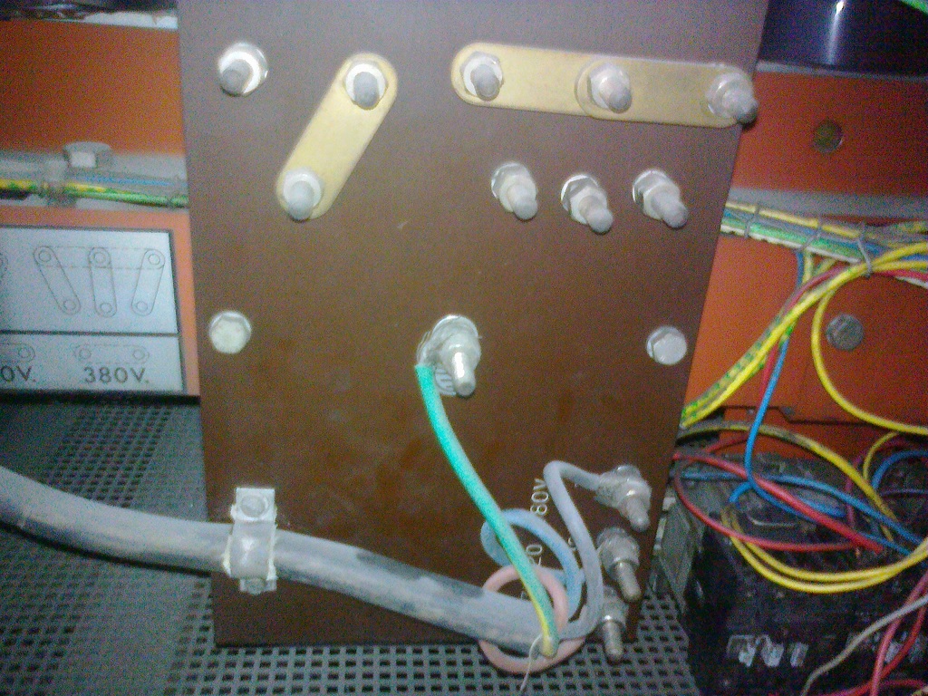

ja neznam nista o varenju ali na slici 4 ti je pokazano kako treba kratkospojnike postaviti za rad na 220v- sad su ti postavljeni na 380v-postavi ih kako su postavljeni oni puni kratkospojnici ne oni isprekidani
danijeldado
danijeldado's picture
Registrovan dana: 17/01/2013
to je sve uredno odradjeno, slika je uslikana kad je bio namjesten za rad na 380V, stavio sam tu sliku zato sto se on mora prespajati da bi radio na 220V pa me zanima dal imam osjecaj da gubi amperazu na monofaznoj zato sto je to bas takav tip aparata ( nema 2 izdvojena kabla, za 220 i 380 i sklopku na kojoj se odabira u kom rezimu ce raditi) sto se tice pitanja o skopci sa 4 podioka, negdje na pocetku sajta sam vidio da korisnik gogi posjeduje slican aparat, ili je posjedovao pa ako moze malo vise o njemu da mi kaze. jos jednom pozz za sve clanove i hvala na odgovoru Laughing out loud

Danijeldado i dalje posjedujem skoro isti aparat.Gornja sklopka je za grubo podešavanje amp a donja za fino.Znači kad recimo gornju sklopku postaviš na 5 donjom štimaš koliko ti treba normalno uz konstantno štimanje brzine žice na dodavaču.Desni prekidač uglavnom držiš na položaju jedan sem ako variš tanke limove onda kombinuj kako ti bolje ide.Taj prekidač služi za štelanje nekih parametara koje uglavnom ne koristiš tako da drži ga na broju 1. Desni krajnji prekidač ti je za punktovanje sa vremenom koje ti odrediš što ti uglavnom ne treba.Taj prekidač prije njega ti je za određivanje paljenja gorionika dali da držiš prekidač stalno ili da pr5itisneš pri početku zavarivanja pa pustiš a on i dalje zavaruje te kad ponovo pritisneš prekidač na pištolju on prekine zavarivanje.Što se tiče monofazne struje ,mislim greota je spajat ovako moćan aparat na monofaznu struju.I još nešto sličan moj aparat troši u prosjeku paket od 15kg žice sedmično manje više već 13g , a bez kvarova osim zamjenjenih nekoliko crijeva i pištolja.Veliki pozdrav od mene.

hvala puno na odgovoru Smile sad mi je mnogo jasnije sta i kako sa njim,
jos jedno pitanje,kako podesiti to vrijeme trajanja punktovanja i
dal ovaj aparat moze raditi aluminijum uz odgovarajucu zicu i argon gas

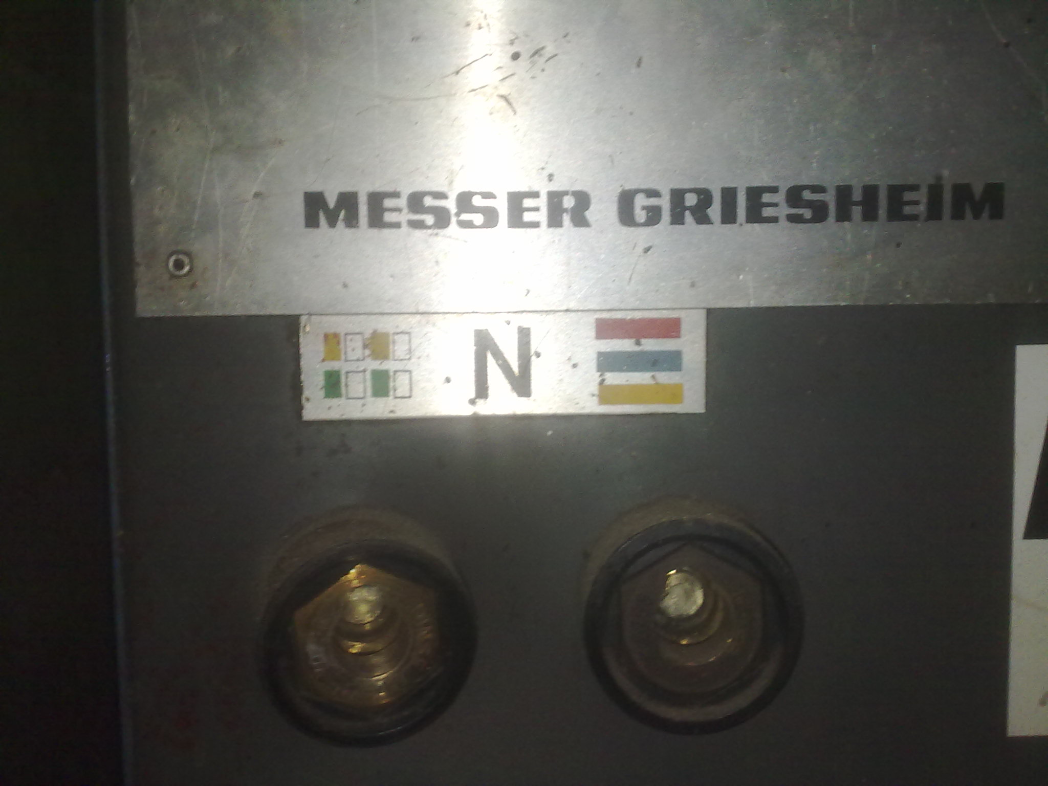

i opet ja sa pitanjem Smile
ovaj malo prije spomenuti messer za klijesta za masu ima dva utora i nekakve kvadratice, evo slike u prilogu pa da vidite,
kad prikopcam klijesta, i na prvi i na drugi on vari uredno pa me zanima za sta sluze onu, negdje na forumu sam naletio
na slicno pitanje pa je neko napisao da se jedan koristi za zavarivanje tanjeg materijala a drugi za deblji, moze li mi neko reci za ovaj konkretno aparat
i ako ga neko slucajno ima neka ga hvali ili popljuje Smile (sto se tice pouzdanosti) razmisljao sam da prodam jedan, al mi zao da iz kuce ne ode bolji.
