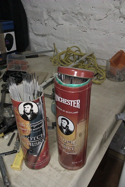

Da li bi se suve elektrode mogle lagerovati u nekoj posudi sa niskim sadrzajem vlage u vazduhu i odatle po potrebi koristiti bez dodatnog susenja? Recimo u nekom starom frizideru bilo velikom, bilo malom rucnom u kome bi bilo par posuda sa na primer bezvodnim kalcijum hloridom koji bi se s vremena na vreme mogao da osusi na sporetu, vatri...
Ako ti je ostalo od posla pa hoćeš da ih sačuvaš za sledeći, onda ti je najbolje da ih skloniš iz radionice, garaže, špajza... i držiš ih preko jeseni i zime u kući, ili u "kolicima" od šporeta na drva. Tu je suvo i toplo, teško da će navući vlagu a nećeš ih ni zaturiti nigdje. Naravno prije rada, sušenje. U rernu na pečenje, onoliko vremena koliko piše na kutiji. To što piše na kutiji ti je "sveto pismo". Isto važi i za rutilne elektrode.

Tiny
Tiny's picture
Registrovan dana: 02/02/2013
Ja bih bas susenje da eliminisem ako je moguce. Jer, treba imati susnicu koja moze da dostigne 350˚C (ili prepraviti neki polovan sporet sa rernom), pa zatim trositi struju, cekati da se osusi... Kad jednom budem nabavio preciznu vagu provericu da li ovo sto sam zamislio vredi. Pa ako ne vredi, ne preostaje mi nista drugo nego da radim kako "sveto pismo" zapoveda:)

Evo gde ja drzim elektrode i odlicno se pokazalo.Druga kutija je za 1,6 elektrode i ona ima poklopac.

E ovo nije loše... Imam i ja ovakvu istu kutiju sa plastičnim čepom koji dobro dihtuje. tu držim Jadran elektrode. Elvacove ne mogu, predugačke su.
Nije rešenje za duže čuvanje ali bolje je od papirne kutije. Ipak, sa baznom elektrodom se ne bih tako igrao. Strašno je higroskopna. Navukla bi vlagu i iz suve drenovine. Mora da se suši po PS-u bez obzira kako je čuvana.
Inače za "brzo sušenje" rutilnih elektroda ima jedan trik. Ako imaš onu staru radioničku aparatčinu od prije 30 godina, na točkićima, tipa, recimo Uljanik LCH 375
ili makar obični trafo aparat onda smanjiš struju i "zalijepiš" elektrodu na metal. O čas posla se isuši par komada. Gledaš u nju kako se puši i isparava. Invertori tako ne mogu da posluže. Odmah se isključe.
