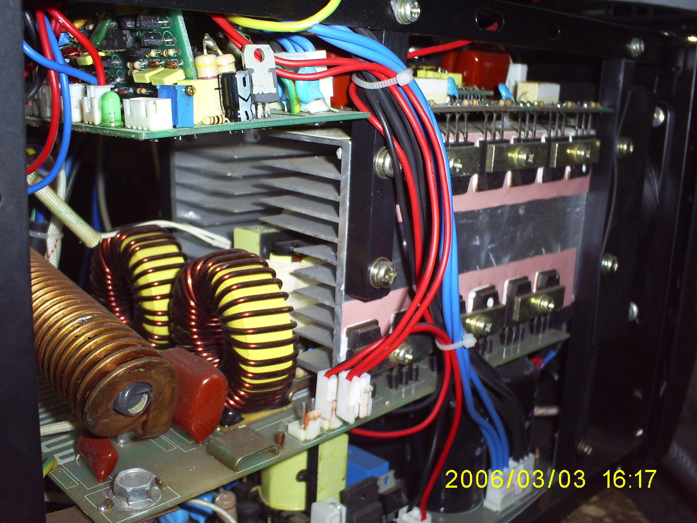

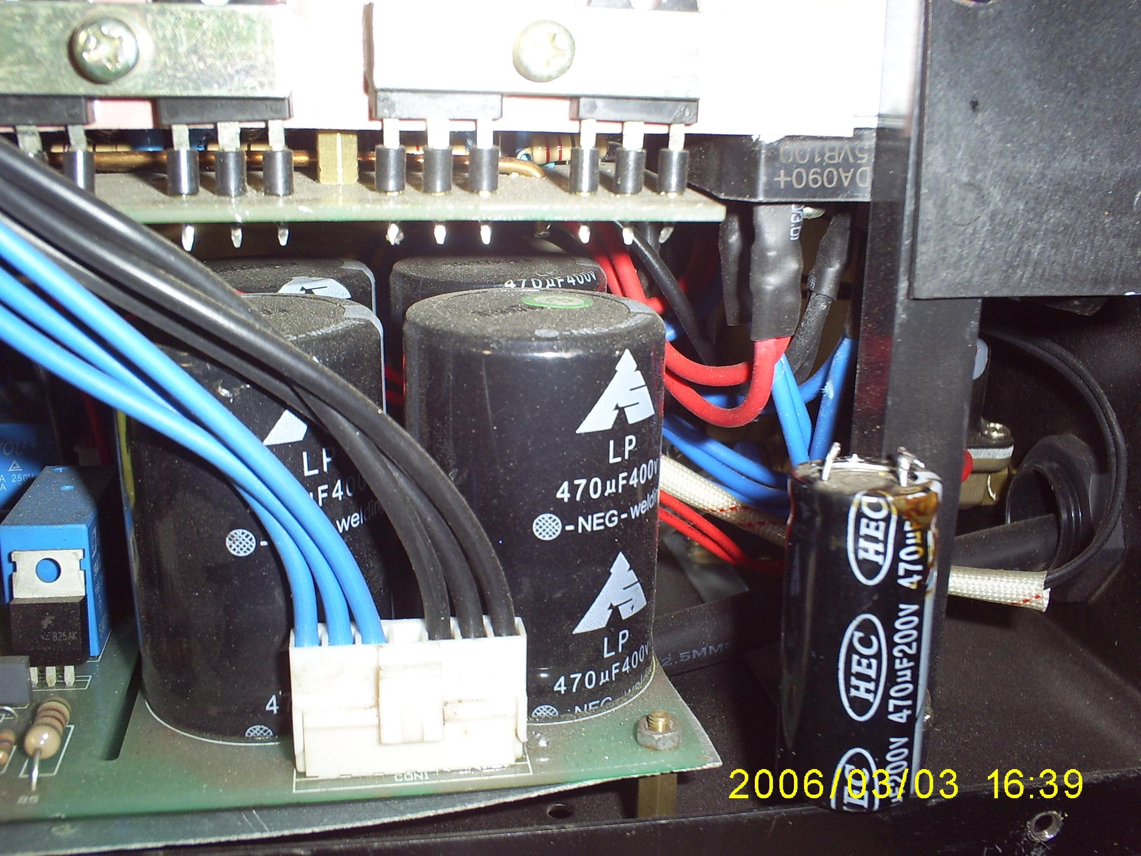

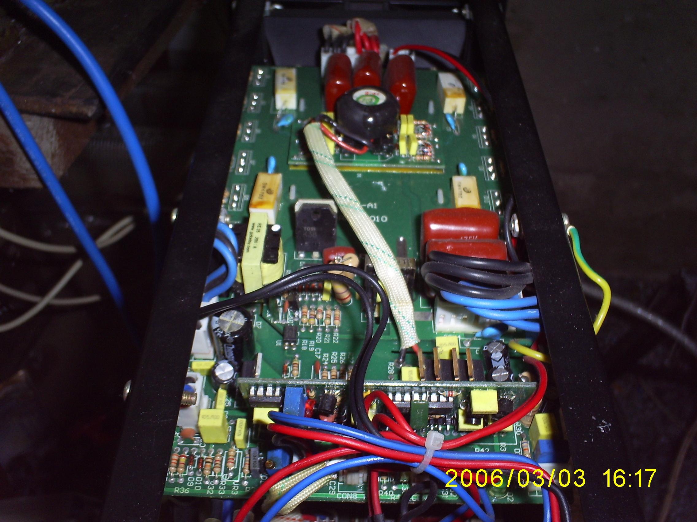

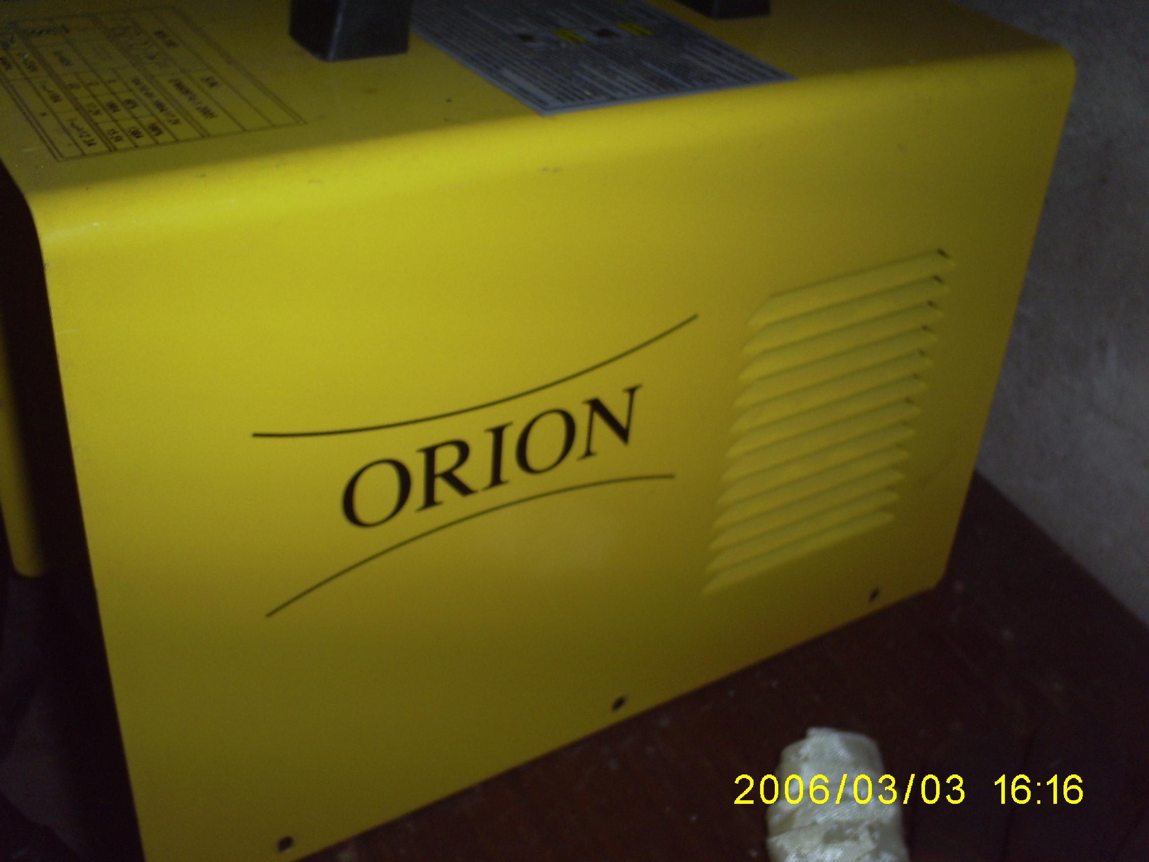

Kolega Zlajo je trazio neke fotografije aparata,dakle:
1- poklopac kucista
2-tablica sa podacima-vidi se da aparat ima povoljniju karakteristiku u odnosu na esaba caddy koji je aparat za rel sa mogucnoscu tig-a;ovaj je tig sa mogucnoscu rel-a,i u tablici su podaci samo za tig
3-gornja ploca-glavna je sa igbt tranzistorima,add-on ploce su:u prvom planu logika (diskret i nekoliko integralaca opste namene,nema mikroprocesora),u pozadini je gdt (pobudni trafo za gejtove igbt-a) i nesto pratece elektronike.Generalno,ove ploce kinezi sa manjim izmenama koriste u ogromnom broju raznih brendova aparata.
4-Namotaji na feritnom jezgru za induktivno sprezanje visokog napona visoke frekvencije sa naponom zavarivanja.
5-Pogled na izlazne induktivnosti i deo konstrukcije tunelskog hladjenja.Takodje se vidi solidan broj igbt tranzistora i dioda (jos toliko ih je sa druge strane) i ukoliko su korisceni 50 amperski tranzistori,trebalo bi da aparat zadovoljava podatke sa tablice na 40 stepeni (slobodna procena).
6-Ulazni kondenzatori,4 komada,470uf i 400V,solidne velicine.Jedino su deklarisani na 85 stepeni,bilo bi bolje da su na 105,ali to vise nije ta klasa aparata.Desno sam stavio elektrolit iz pc napajanja,da se dobije predstava o dimenzijama.
7-Jos jedna fotografija kondenzatora.Cini se da su oni donekle zasluzni za bolju ulaznu karakteristiku celog aparata (nesto kao pasivni pfc-pogledati prethodne postove kolege zoran_i).
Jos jednom napominjem da samo prenosim svoje iskustvo sa ovim aparatom,sto ne garantuje da ce neko drugi biti zadovoljan njim...

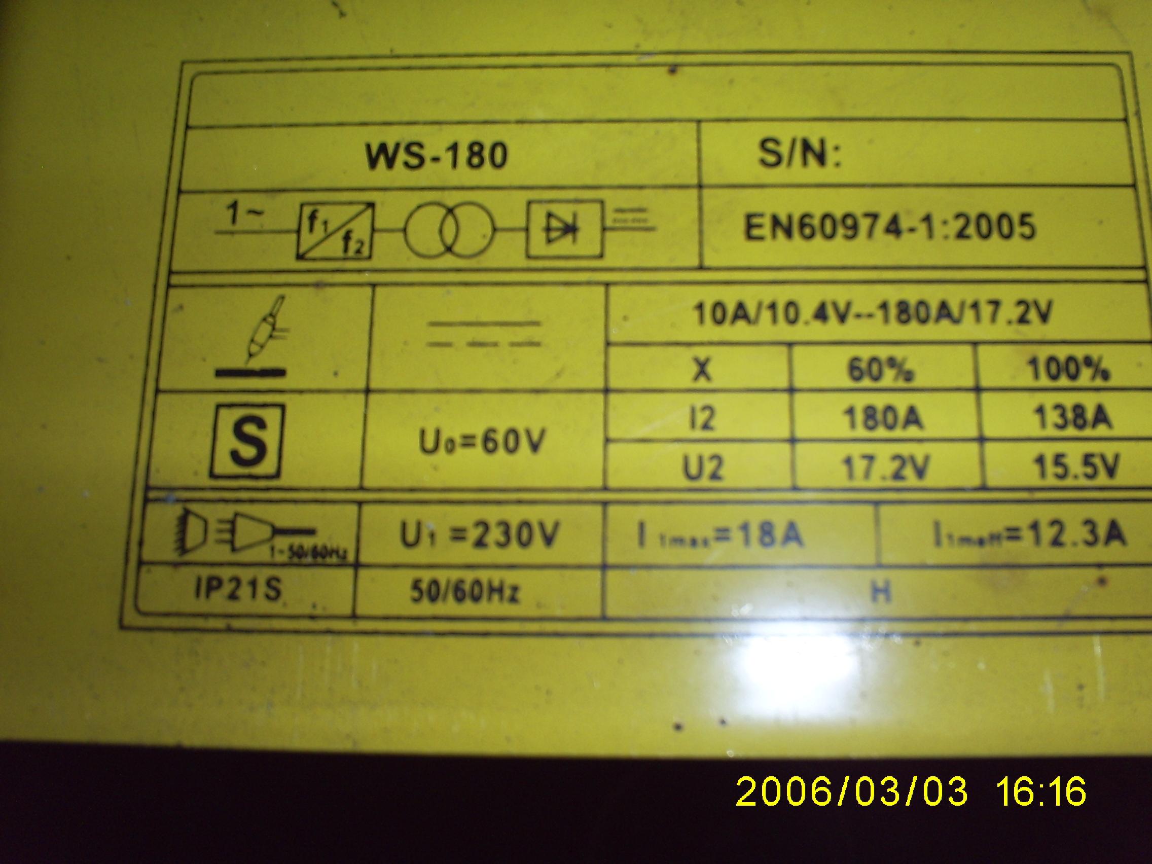

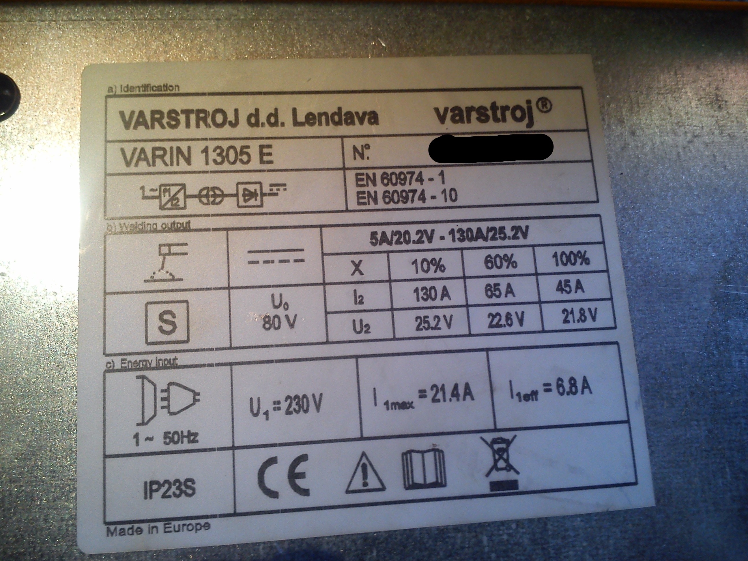

TIG Postupak zavarivanja pitanje imam Varstroj VARIN 1305 E inverter
Karakteristike:
HOT START - povećana struja zavarivanja kod paljenja luka
ANTI STICKING - automatsko isključivanje luka kod lepljenja elektrode
ARC FORCE – sprečavanje lepljenja elektrode za vreme varenja
Tehničke karakteristikei:
Priključni napon: 1~230 V / 50 Hz
Područje zavarivanja: 5 - 130 A
Intermitencija 10%: 130 A
Intermitencija 60%: 65 A
Intermitencija 100%: 45 A
Regulacija zavarivanja: kontinualna
Prečnik elektrode za zavarivanje: 1.5 - 3.25 mm
Dimenzija D x Š x V (mm): 130 x 270 x 200
Masa: 3.7 kg
može li se ovaj aparat koristiti za tig postupak, Može li se za njega koristiti set za tig od einhell-a

#1732
zoran_i
zoran_i's picture
Registrovan dana: 01/12/2008
Maajstor wrote:
..može li se ovaj aparat koristiti za tig postupak, Može li se za njega koristiti set za tig od einhell-a...
Ako aparat IMA preklopnik za TIG-onda moze sigurno.
Ako na plocici aparata IMA deklarisane karakterike za TIG, onda takodje sigurno moze.
Ako NEMA preklopnik niti deklarisane karakteristike za TIG onda mozda moze a mozda ne moze. U tom slucaju mora da se proveri, a najlakse je na sledeci nacin:
- Poveze se TIG brener sa aparatom (na - pol se stavi) a masa na + pol, ali se ne uvrnu prikljucci u aparat potpuno. Onda se recimo stavi na 100A amperaza na potenciometru aparata. Uzme se voltmetar i pipci se ubace u one zazore prikljucaka mase i TIG brenera sa aparatom... Dok luk nije upaljen, bice napon veliki (ne vidim na netu koliki je za ovaj aparat ali bice oko 60-75V,pretpostavljam...). Upali se luk TIG brenerom, i napon ce da padne, na oko 14V ako MOZE da radi TIG, tj oko 24V ako ne moze...
Ili naravno ako neko ima ovaj aparat, da se javi i kaze da li moze.

#1733
Maajstor
Maajstor's picture
Registrovan dana: 19/10/2011
Aparat nema preklopnik za tig evo tablice s podacima
i evo našo sam na jednom web shopu piše da može da radi tig postupkom ali ja nešto nisam siguran da može
tig crevo i bocu nemam a ako kupim i ispadne da aparat ne može da radi s tig postupkom onda moram kupiti drugi aparat
a to ne želim ako nemože da se vari u tig postupku onda ću kupiti aparat koji radi sa mig/mag postupkom
Tue, 19/08/2014 - 16:59
Nema na plocici deklarisanih
#1734
zoran_i
zoran_i's picture
Nema na plocici deklarisanih TIG karakterstika. Mora jedino da se proba ili da ti neko ko ima aparat javi. Mozda mozes da probas kod prodavca?
I izgleda da ima 2 ovakva aparata. Ovaj sa tvoje slike je stariji model, a na zvanicnom sajtu je noviji model, mada su u sustini isti, to je najverovatnije FImer T132 ili njegova varijacija, a ni tamo ne moze da se vidi da li ima TIG opciju ili ne.
Ali to sto se ne vidi ne znaci da ne moze, postoji dosta takvih aparata. Proizvodjaci tako izbegavaju dodatna ispitivanja, za taj TIG postupak gde je paljenje kresanjem i gde ne postoji kontrola cele sekvence, pa ni ne prikazuju, a kupcima to dodje kao poklon koji nisu ocekivali.
