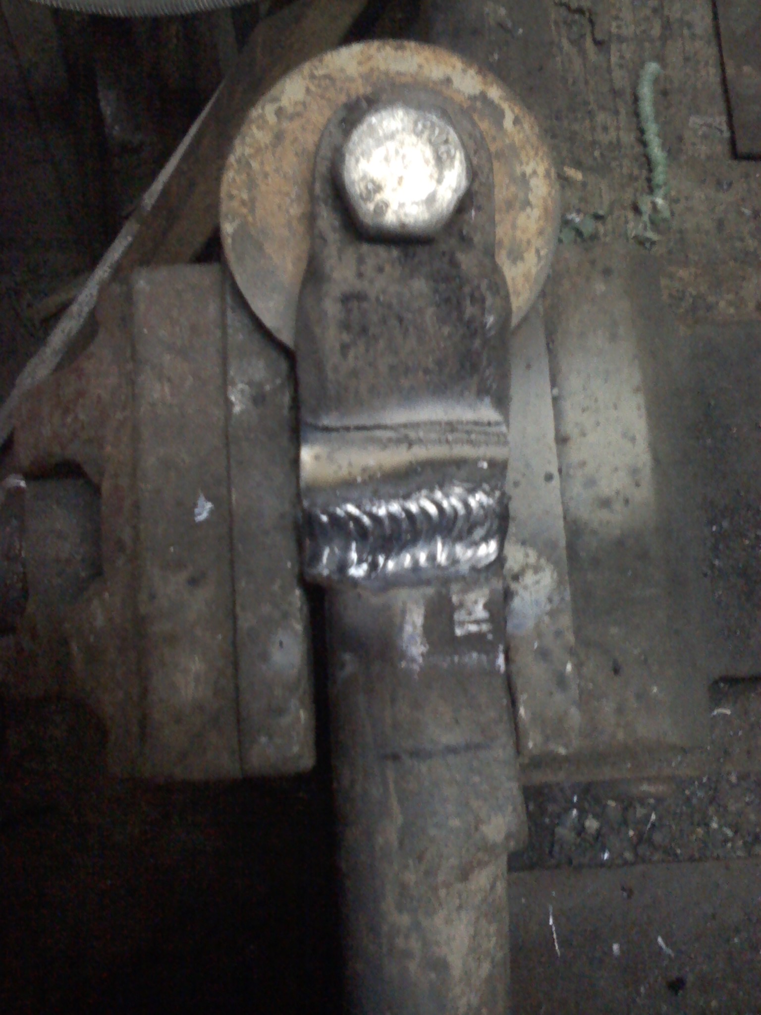

Početnik, tek učim, pa me
#1841
Ringe331
Ringe331's picture
Registrovan dana: 19/02/2017
Početnik, tek učim, pa me interesuje, da li ovde ima ičega dobrog!? Realno, drži, a komade nisam uspeo ni velikim čekićem da razdvojim. Naspram radova ozbiljnih majstora, ovo ni ne liči... Pre početka varenja, izbrusio sam stranice i ćoškove koje sam vario. Očistio od rđe.
Sat, 24/06/2017 - 21:03
На жалост то не личи ни на
#1842
На жалост то не личи ни на шта, јер није одабрана потребна струја заваривања, а изгледа ни избор електроде није био баш успешан. Но, нико се није научен родио, на сопственим грешкама се најлакше, а и најскупље учи.

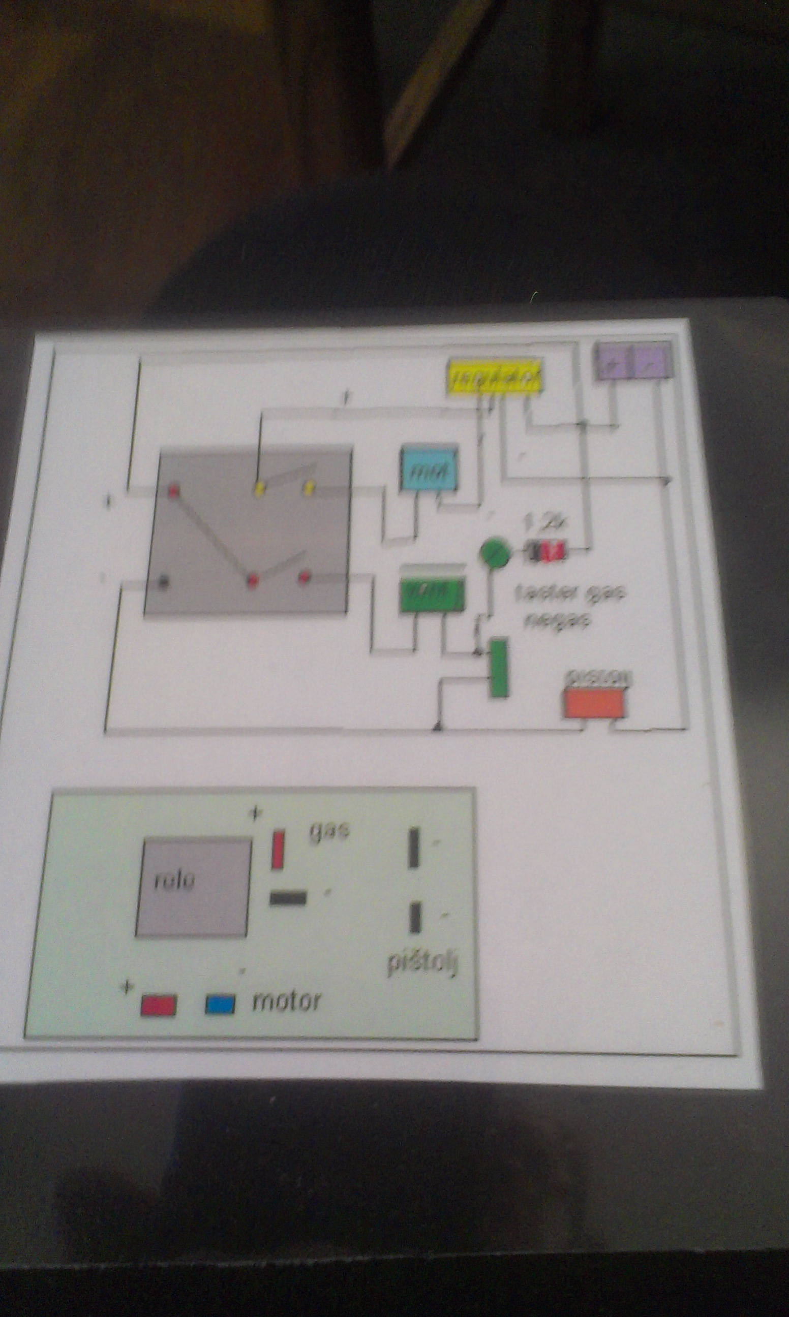

Pozdrav drugari! Poceo sam da preradjujem svoj igbt mig/mma aparat tj. hocu da ugradim zasebno napajanje pogonskog motora. Nabavio sam pwm regulstor dc motora ali samzaboravio jednu vaznu stvar za co2 aparat. To je kocenje dc motora! Bez toga motor ima inetrnost i po prekidu struje zica izlazi i dalje, a mora se gotovo momentalno zaustaviti. Ima li neko ideju sta dodati ili uraditi sa postojecim pwm kontrolerom da po prekidu struje zaustavlja motor. Doduse spajanje plusa i minusa na motoru se desi to sto meni treba samo ja ne znam kako to ektronski resiti. Ako neko ima znanja i volje mogu mu poslati posto kontriler da ga nabudzi. Hvala svima unapred!
Tue, 16/01/2018 - 15:07
Ја имам ЦО2 апарат и могу вам
#1859
Ја имам ЦО2 апарат и могу вам рећи да тај електронски склоп за регулацију рада мотора није ни мало једноставан. Додуше ово је старија верзија Кончаровог апарата где је рађено у дискретној техници, без ИЦ кола, али опет има баш доста тога на плочици која такође није мала.

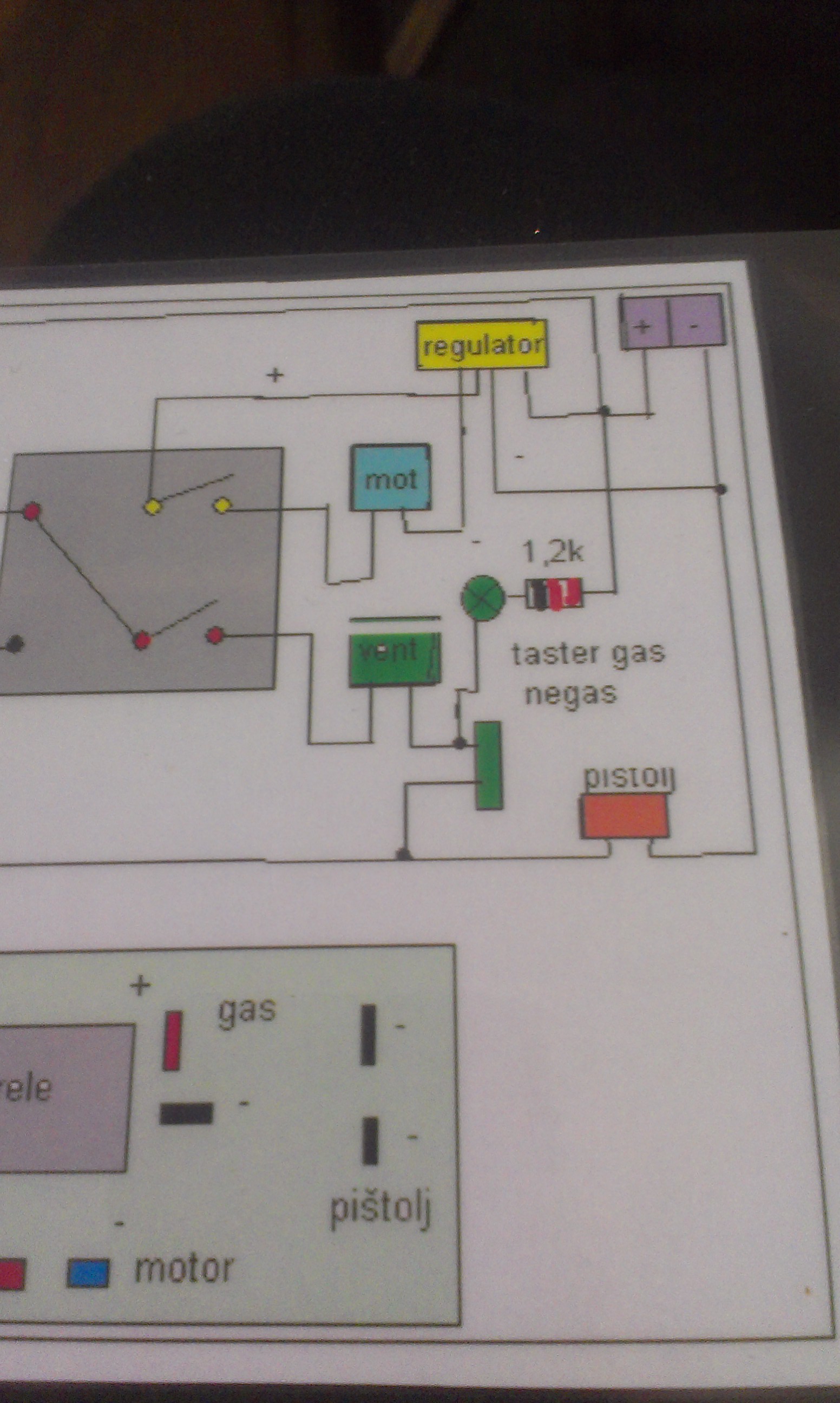

Vukklek, posle pwm regulatora odnosno izlaza na motor treba da je rele koji iskljucuje ili ukljucuje i gas i motor, a rele se startuje preko mikroprekidaca na pistolju.Upravo je kod mene u izradi zasebno vuca zice za CO2 i kacice se na Jasic tig 200 pro, opcija rel zavarivanje.Cekam jos da iz Kine stigne 24V DC elektromagnetni ventil jer ga kod nas nisam nasao, ostalo od motora, euro prikljucka, dinsi nabavljeno iz Subotice.Kad se zavrsi na prolece idu slike.Za napajanje relea, motora i ventila zaduzen je trafo jer je pouzdanija varijanta. Evo pripremljene el.sheme da se nalepi unutar kucista, pripremljeno sve i istestirano, ceka se da otopli .
