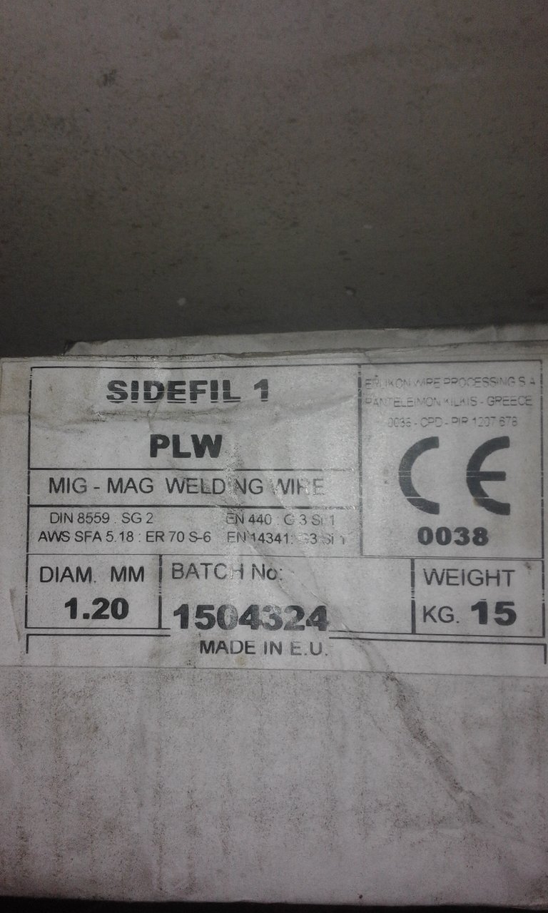

Аргон се користи када желиш да сачуваш својства материјала пуноца и самог вара док са угљен диоксидом вар постаје кртији уједно и јачи и омугућује дубљи вар него са аргоном. за ову жицу не треба аргон , лош вар може бити из више разлога недовољна количина заштитног вара (вар је порозан- шопљикав), вар може бити лож ако је на апарату цркле нека од диода ово су уједно и најчешћи разлози.
erlicon sidefil 1 AWS SFA 5.18 ER70 S6
Unalloyed wire electrode for GMA (MIG/MAG) welding of general structural steels, pipe steels, and cast steels using CO2 or mixed shielding gases, depending on thickness of hte base metal. Generally used in steel construction, shipbuilding, machine, tank, boiler production, automotive industry. Preheating is required, depending on the plate thickness and carbon equivalent of the base metal. A thin and homogeneous copper coating increases electrical conductivity and protects the wire from rusting.

Pojacao sam gas ali neuspesno,onda je prebacio na drugi aparat bilo je isto,za neki dan cu je probati i na trecem aparatu od 500A pa cemo videti,a diode koliko primecujem su mi dobre na oba aparata,jer kad i samo jedna od sest crkne on izgubi skoro upola snage tako da se to da primetiti.Na jednom od ta dva aparata /Rade koncar 350/ ima mogucnost zamene polariteta pa sam cak i to probao i ponovo isto.
Хајде фотографиши вар по изгледу може се проценити у чему је проблем, фотографиши и декларацију са котора жице ако је има још, провери да нису запушене рупице за гас на самом пиштољу.

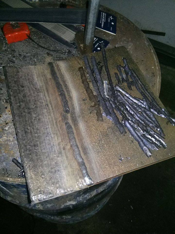

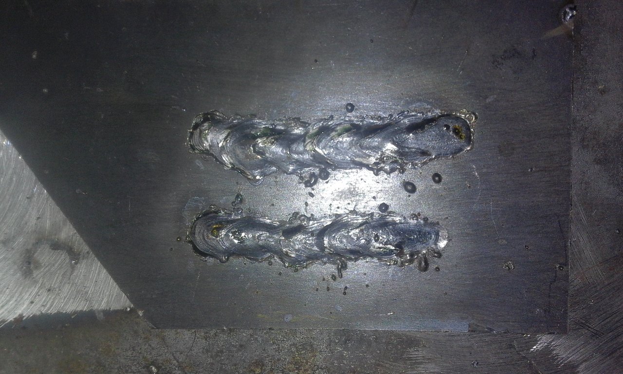

Evo napokon slike varova...ova prva slika je sa tu losu zicu a druga sa normalnu da kazem i na istom aparatu sa istim protokom gasa,zice i amperaze,u razmaku od pet minuta tj samo nakon zamene kotura.Vidite kako se na kraju vara obavezno stvara krater,dok sa drugu zicu to nije slucaj.

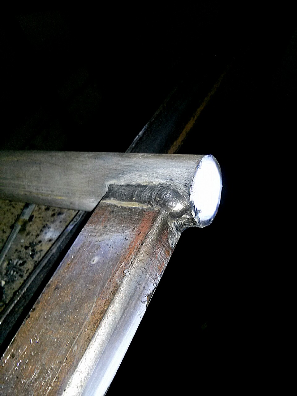

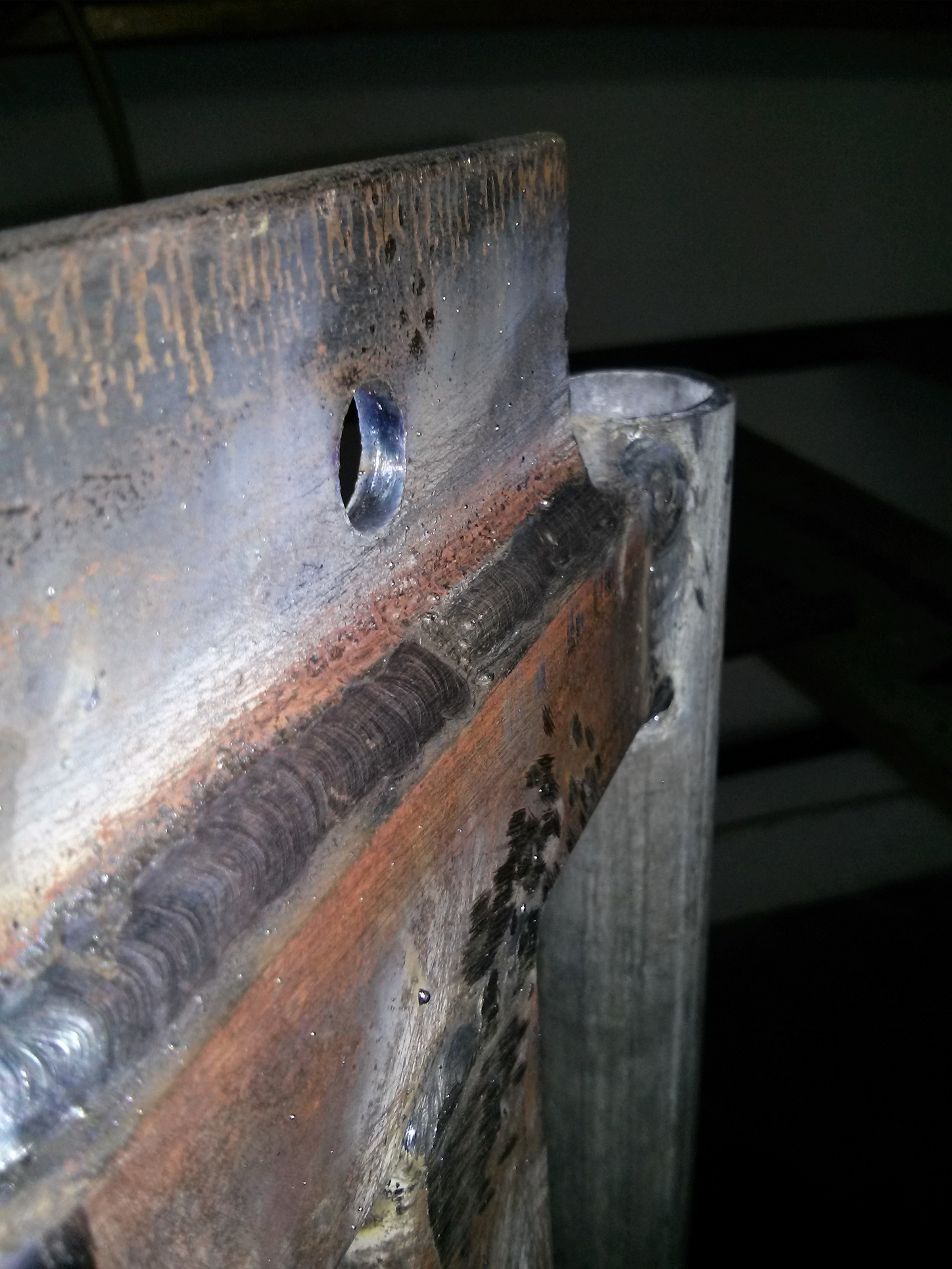

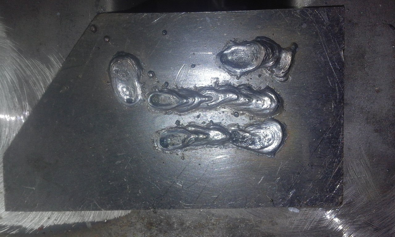

Sa prethodne stranice vidin onu smrdljivu zutu elektrodu lol. I ja sam sa njom poceo da vezbam na nekom Galeb trafo aparatu i imao sam isti rezultat. Sada koristim Bohler 6013 i Fincord 6013. Bohler ima celuloze pa je malo laksa. Sa 2000s mogu izvuci isti var, ali potrebno je vise koncentracije i mnogo smrdi pa je ne koristim, inace moje zapazanje za tu elektrodu je da joj treba vise toplote za uglove, da se ne bi desavalo ono sto i je pokazano na klipu, ali pri tome slabije popunjava i VISE greje materijal (u odnosu na bohler i fincord) pa je lakse progoreti lim. Fincord takodje odlicna i moze da radi na + i - u zavisnosti od posla. Jos sam bio zadovoljan nekom sa plavom oplatom, dal je bila Rutilen, ne secam se tacno.
Ovako izgledaju iole pristojni varovi. Ko vezba neka kupi parcice flahova od 2-4mm i neka ih spaja sve dok "varovi" ne pocun da lice na varove. Ono sto vidjam kod pojedinih nasih bravara koji rade +10 godina sa aparatom je sramota... Probijeni profili, underkutovano,hladni varovi... amprezaza na aparatu stalno zabodena na 120A itd :S
Ево после 2 месеца да одговорими иако верујем да си до сада решио "квар", по сликама се види да проток жице није уштелован, жица иде пребрзо што се види на почеку вара где обавезно прави кратер,други део проблема је превелика ампеража изнуђена брзим протоком жице па цео вар је изварен техником "спреј заваривања" .
