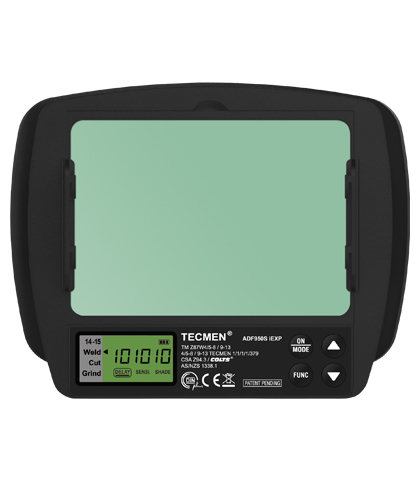

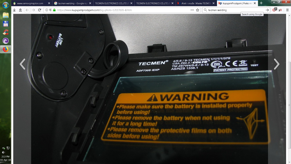

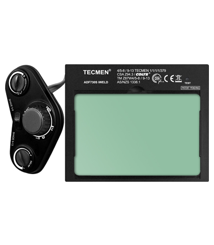

@ novivarko Kolega,molim vas da mi ne stavljate reci u usta.Razloge zasto ne bih kupio masku od 50e nisam nigde naveo.Ako jesam - prilozite navod.
O mojim savetima i mojim postupcima sam vec odgovorio.
Ako sam dobro shvatio objasnjenje Alex1975 u vezi solarnih auto-maski,sve zavisi od upotrebe: manje koriscenja - duzi vek baterije,grubo receno jer ima tu jos faktora.
Tecmen 730 maska sa slovenackog sajta jeste i NIJE ta.Na Slo sajtu je stari model,kategorije 1112. Ja sam video "unapredjen" model kat 1111, koji prodaje Branimirova Zrenjaninska prodavnica.Od spolja isto izgledaju,razlika je "unutra" , modul. ALI...ALI...
Slika "adf730s" je snimak maske koju Zr prodaju.Obratite paznju na oznaku modela ispod reci "Tecmen". Pise : ADF730S iEXP . Ako odete na zvanican Tecmen sajt - ta maska ne postoji.Postoji :ADF730S iWELD. IWELD je serija maski koju proizvodi Tekmen,razni modeli. iWELD 730 model ima i na YouTube.I na Google. Ima Tecmen seriju iEXP ali ne model 730. iEXP su digitalne maske,stavio sam sliku sa Tecmen sajta,jeste mala ali se moze videti o cemu trabunjam.Zadnja slika je slika 730 iWELD , takodje sa zvanicnog sajta. Svako moze reci da preterujem....Evo koliko ja cenim svoje oci.
Sta cu kupiti i od koga znace se tacno tek kad kupim.
Ljudi svasta pricaju i pisu ali cinjenice su cinjenice. Smile

Koja je razlika između 1111 i 1112 ? Neman pojma.
Meni se to sve nekako čini da imamo klasu koju koriste profesionalci i koja košta 250+€ zbog kvalitete i svih atesta koje mora proći i klasu između 50 i 150€ gdje je razlika kvalitete, a tako i utjecaj na oči/zdravlje zanemariva ako se koristi za hobi povremenu upotrebu. Reće netko gore "siva zona" Tu se valjda plača samo ime i jel netko za isto staklo platio, a drugi nije platio atest.
Ova iz Zrenjanina i ova i Slovenije su vrlo moguće iste maske samo su im kod nas/vas manje kontrole pa mogu lijepiti naljepnice kako im odgovara.

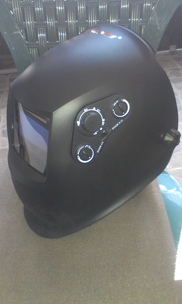

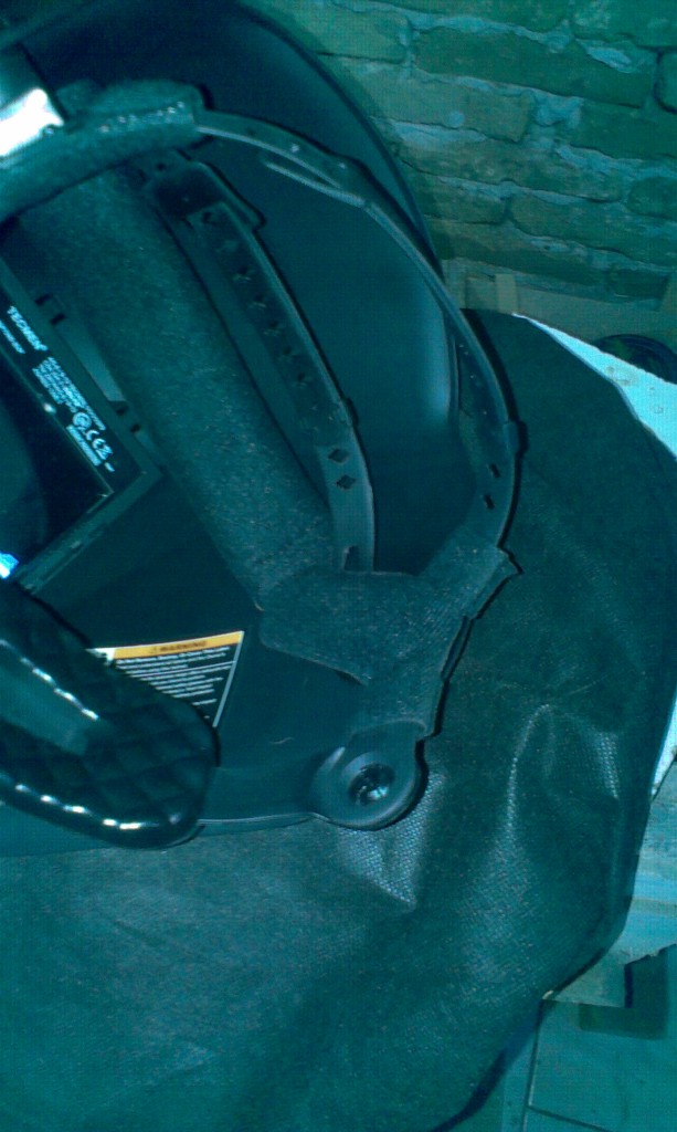

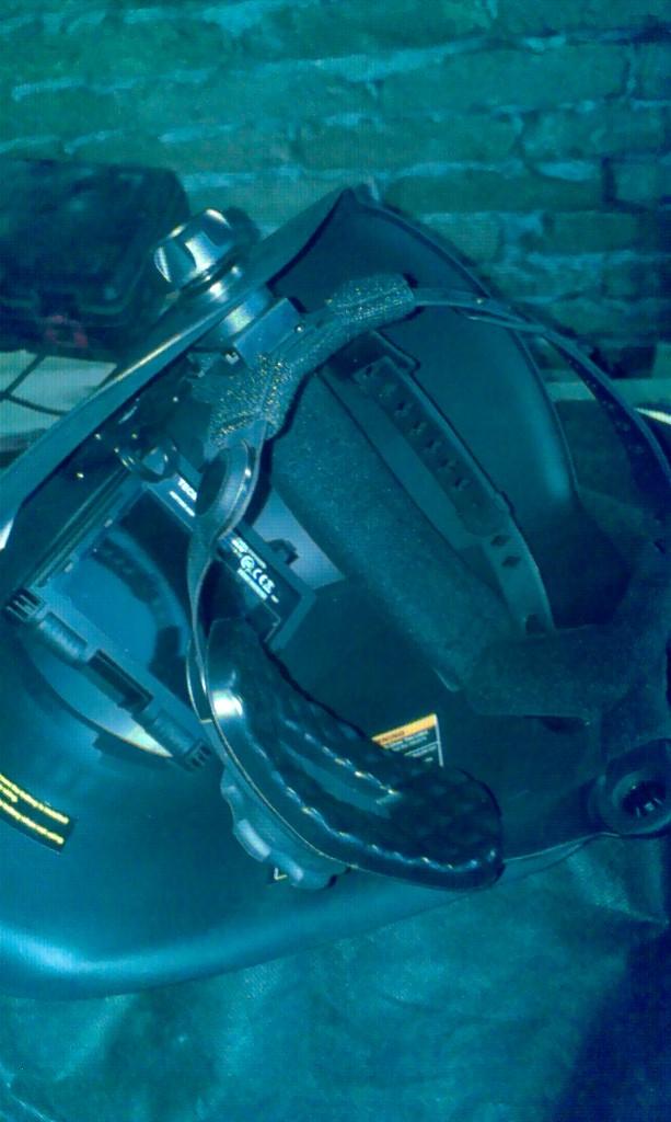

Maske koje ja koristim, prva sa dva senzora (bila je 60 evra pre cetiri godine), druga sa cetiri senzora, u prilogu specifikacija za nju, baterija traje godinu i nesto vise, kostala 80 evra pre dve godine.Obe dobro rade svoj posao, drugu ADF 735 sam uzeo zbog veceg vidnog polja, dosta bude da sin i ja radimo pa dve maske dobro dodju.Kupljene su u Zrenjaninu.
Branimire, ima li osim veceg vidnog polja nekih znacajnijih razlika izmedu ove dvije maske ? Jel se osjete u radu ta 4 naspram 2 senzora ?

Za mene još niko nije napravio savršenu masku, međutim moram da kažem da je ova sigurno najbolja kroz koju sam gledao.
Kolega sa foruma koji je ima, nije opisao sledeće. Maska daje pogled kroz mirnu zlatnu nijansu, a ne tamno zelenu. Ono zašto sam rekao da je najbolja kroz koju sam gledao jeste čistoća slike i kontrast. Kod maski koje sam ja imao, sve sa zelenom nijansom, dešava se da je sam luk izuzetno svetao, a šira okolina tamna. Ako hoću da vidim tu širu okolinu, a želim, moram da smanjim zatamnjenje a onda me zaslepljuje svetlost luka. A ako hoću da smanjim maksimalno svetlost koja me zaslepljuje, onda ne vidim širu okolinu i onda moram da naprežem oči da bih video širu sliku. A kad naprežem oči, onda posle nekog vremena počnem da trepćem, pa mi se posle dužeg vremena stvara neka magla na očima ili suze mi oči i osećam potrebu za pauzama. Kod ove maske, to je prva maska kroz koju sam video kada se poveća zatamnjenje i smanji svetlost luka, sve se vidi okolo bez problema, ne moraju oči da se naprežu. Ne zaslepljuje, a vidi se kroz veliki panel sve okolo jasno. Stvarno se jesam oduševio. Pošto uskoro treba da dobijemo nove maske, probaću da se dogovorim sa direktorom da mi firma ne kupi masku, već da mi da novac u visini te njihove, a ja da doplatim za ovu. Ostale funkcije su stvarno vrhunske, probao sam i X-mode, i nisam primetio razliku u odnosu na senzore, ali pogled kroz masku i opušteno zavarivanje bez naprezanja očiju je ono što me oduševilo. Međutim, cena je skoro 400 EUR i sigurno nije za uradi sam majstore
Kada ja probam masku, probam je na malim amperažama na TIGu i na malim amperažama na pulsnom TIGu. Ako ne otvara, senzori su OK i maska je OK. Sve loše maske otvaraju na TIGu na malim amperažama a pogotovo trepću i zaslepljuju na malim amperažama pulsnog TIGa. A onda je probam na preko 320A na MIGu. AKo i dalje daje dobru vidljivost, onda je OK. Loše maske na tako velikim amperažama daju mutnu sliku ili nikakvu. Kolega je kupio masku od 25-30 EUR, doneo na posao, i na amperaži od 350A samo se se videle svetle crte, kao krst, kao krug na mestu gde je luk i crte od tog kruga i gore, i dole, i levo, i desno.
Još jedna stvar, ja ne mogu da podnesem da me maska žulja na glavi. Moja prva maska me zasecala, i od tada vodim računa da li su oni kaiševi od meke plastike ili od krute sa oštrim ivicama. Zato ti savetujem da i o tome povedeš računa.
I gledaj da donji prednji plastični deo maske ima produžetak, da ti čuva vrat, hoću da kažem da maska ne bude kratka. Onda ćeš morati da pop-nitnama zanituješ parče kože da bi štitio vrat. Dešava se da neko ne vodi računa o tome pa ispeče vrat pa onda zanituje parče kože.
Pitanje optičke klase tipa 1/1/1/1 ili 1/1/1/2 je po priči ljudi koji prodaju Optrel maske marketinško. Ova 4ta cifra je daleko manje bitna od prve dve, hoću reći maska 1/1/1/2 može biti čak daleko bolja od 1/1/1/1.
I prva i druga cifra 1/1, iako su kod svih maski 1, u stvari kriju opet mogućnost pod-ocenjivanja. Ono što je kod obe maske 1,u stvari opet može da se dodatno oceni, recimo skalom od 1 do 10. Pa je kod nekog to 1-10 a kod drugog 1-1. Onda je ta 1 kod jednog daleko bolja od 1 kod drugog. A da ne pričam to što svako samostalno napiše i 1/1... i samostalno napiše brzinu zatamnjenja. Ajde da neki nezavisni institut ispita i kaže rezultate ispitivanja, to su činjenice. A ovako da mi koji pojma nemamo kako se ispituje i nismo ispitivali, pa onda čitamo sa kutije ili interneta i onda proglasimo za tačno, to onda nije dobra rasprava. Zato kažem da je najbolje nekako sam probati masku, a opisao sam kako ja to radim.

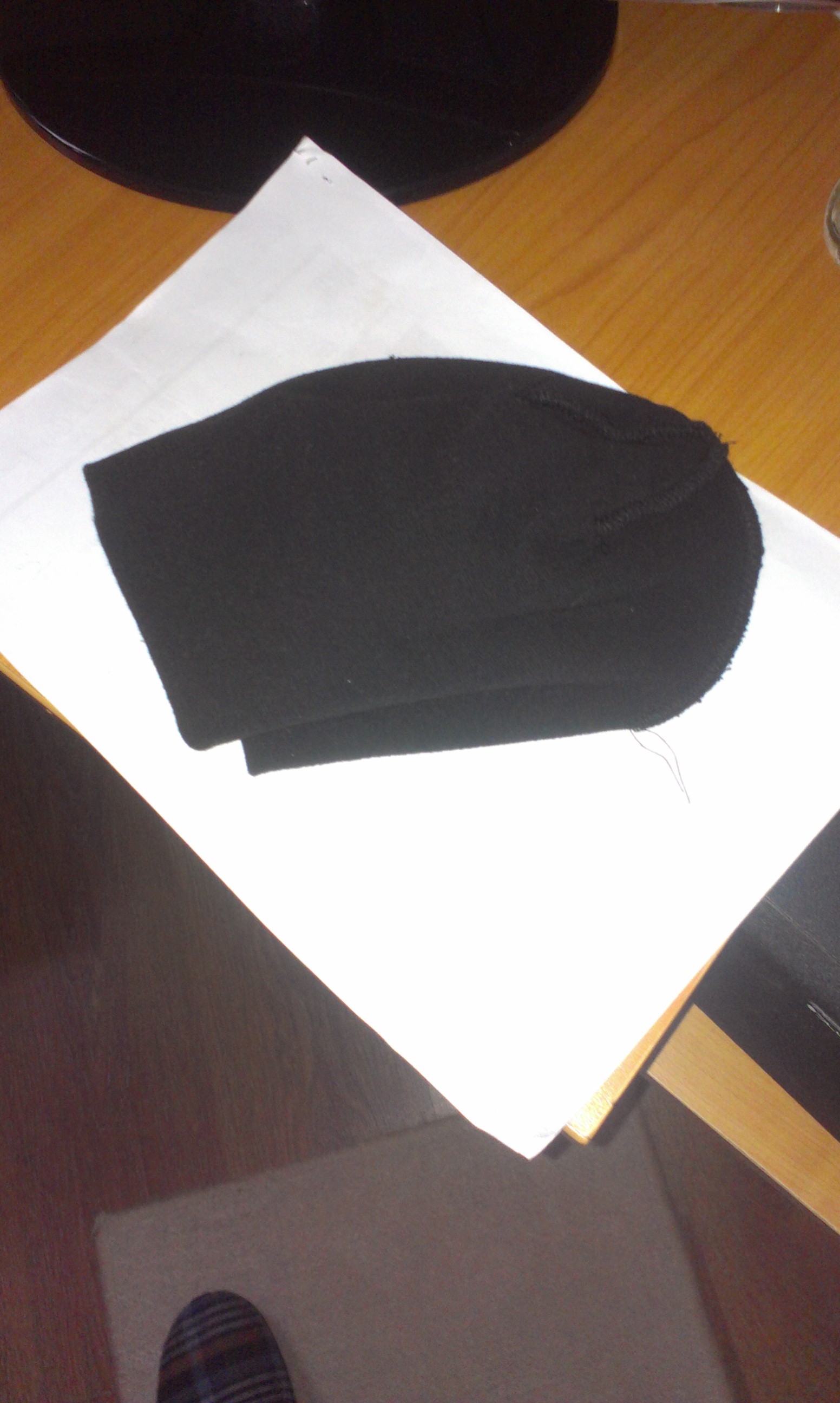

NoviVarko, uvek je bolje 4 od 2 iako je dovoljan i 1.. Razlike u reagovanju nema, samo je razlicito vidno polje.Ono sto pre koriscenja radim je da upaljacem proverim kako senzori reaguju, kod druge oma test dugme za tu namenu.Inace za udobnost, a i zbog znojnice koristim kapu koja kosta 150 din.(kupio kod kineza kod njih bile najjeftinije i uzeo 4) od pamuka i likre, dobra je i za najskuplje maske.

Ovo je obicna sinteticka zimska kapa ili nesto bas za masku za zavarivanje ?
Ja se isto dosta znojim pa vjerujem da ce mi trebati

Sto se tice kape,takodje se dosta znojim, i nista sto nije 100% pamuk ne bih stavio na glavu.Nikakvu plastiku,likru i td.....
Pre bih prekrojio kuhinjsku krpu za koju znam da je cist pamuk.

Inače problem sa "znojnicama " na samoj maski rešavam jednim prostim trikom , na novu znojnicu namotan elsatičnog zavoja za rane i fiksiram ga . Ka se zavoj isprlja namotam nov . Pošto je kod nas vrlo teško naći namenske zavarivačke marame ili kape , i tu imam mali trik . Svojevremeno sam na buvljaku kupio veću količinu trouglastih marama iz nekog vojnog kompleta prve pomoći . Marame su pamučne a što se više peru sve su prijatnije za nošenje .

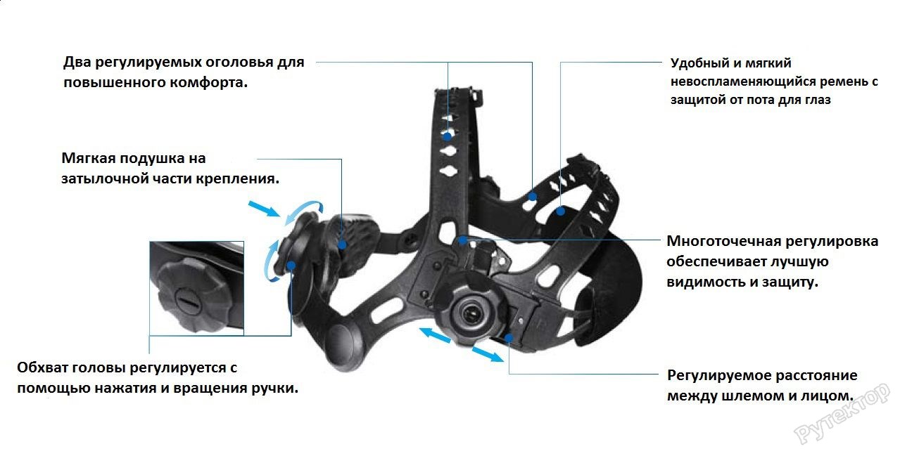

Јуче је стигла нова маска, стара ADF600 је продата са вармиг апаратом , па да надоместим са ADF730S IEXP, у игри је била и Goldenark маска (била је споменута овде) али после две недеље вагања и витлања по интернету података о једној и другој превагнула је Текменова маска, иако је за професионалца Goldenark бољи избор превасходно због Х мода.Код мог избора новци нису били одлучујући фактор већ оно што ће задовољити моје потребе а да је маска поуздана.Кинеска маска је претрпела редизајн у односу на IWELD верзију који се односи на носач маске сличан као код Goldenarka, битни делови су пресвучени меким материјалом те је осећај ношења изваредан, не осети се да је 450 грама на глави.Маска је већ била у употреби и мора се признати да је у питању одличан производ.Прва слика је са руског сајта како изгледа носач, остало је сликано мобилним па су слике такве какве су али је доста видљиво.

Istine radi razlika izmedju GoldenArca i ove maske nije samo u "x modu " vec i u mogucim modusima rada , od zavarivanja ,secenja plazmom ,brusenja . Kao i u velicini samog filtera ,zastite istog ...
No i ova je odlicna i da te u zdravlju sluzi . I ako igde budes u prilici probaj na vise od 350 A .

Тензоре хвала на жељама, време ће показати, битно је да је поред АДФ820с ово сертификована маска.Нисам професионалац и ампеража са којом радим је у распону од 70 до 120 ампера код МИГи ТИГ и то је оно са чиме ћу се по потреби сусретати.Ја сам изнео само специфичност нисам хтео да оптерећујем са појединостима, за ових пар недеља доста сам сазнао о маскама нарочито од Руса, ево једног цитата, Гугл превод са руског
Заправо сертификовани произвођачи квалитетних маске за заваривање камелеона нису толико, они се могу набројати на прсте једне руке: СПЕЕДГЛАС (Шведска), ОПТРЕЛ(Швајцарска), Отос (Јужна Кореја) и ТЕЦМЕН (Кина).
На првом месту у Кини, светски позната фабрика ТЕЦМЕН је највећи и најдинамичнији производјач, главни снабдевач првокласних маски за заваривање по повољним ценама.Од свих произвођача у Кини, ТЕЦМЕН је први добио ДИНплус сертификат и једини је у Кини који има ТР сертификат. Међу широком спектру производа, вреди поменути и професионалну маску заваривача АДФ-820 . Оптички филтер са увећаним прозором од 95к85мм и оптиком класе 1/1/1/2 је једноставно импресиван и никога не оставља равнодушним.
У Јужној Кореји, на првом месту ОТОС , ова светски позната фирма, налази се међу водећим светским лидерима, гурањем СПЕЕДГЛАС-а и ОПТРЕЛ-а. Односом цена, квалитета, поузданости, димензија прозора за гледање, функционалности и комфора, маске за заваривање ОТОС-а се повољно разликују од свих осталих. Док СПЕЕДГЛАС ОПТРЕЛ и сазнати чији је маска је боље не приметити никога око, Отос реализује у својим маскама најбољи квалитет маске зараћеним странама. На пример, удобна покривач од СПЕЕДГЛАС-а и тачна репродукција боја из ОПТРЕЛ-а. Што се тиче политике цена, маске ОТОС-а продају се скоро истом ценом у свим земљама, укључујући Русију, САД и Европу, што се не може рећи за СПЕЕДГЛАС и ОПТРЕЛ.
