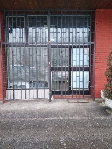

Нисам теоретичар ово сам урадио неки дан.

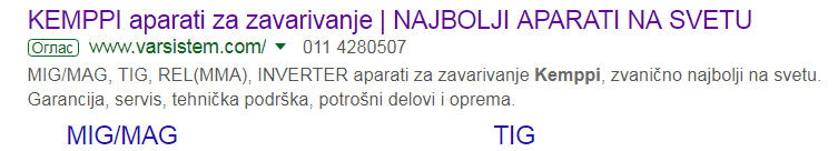

Ja sam direknto odgovorio koji aparat je po mom mišljenju najbolji . I koliko mi je poznato samo još Miler ima aparat takve klase ali ga nisam ni video a kamoli korisitio Tako da sve i da sam hteo da probam ne bih ni mogao . Lepo sam napisao ZA MENE je taj apart trenutno najbolji , dakle jeste SUBJEKTIVNO mišljenje i nisam to ni krio !!. Pomenuti Stel je "full sinergic " , dovoljno mali da se može nositi po terenu , prima velike kalemove , što je za AL jako bitno . Radi na dugačkim produžnim kablovima , radi na agregatu, monofaznije i radi na 16 A osiguračima . Imam gomilu opcija za programiranje , svaki fabrički program se može menjati . Ima opciju da sami programirate 3 programa koje u toku rada menjate na pritisak dugmeta na pištolju , recimo da radite horizontalni i vertikalni zavar na nenekoj skeli i onda samo pritiskomna dugme menjate program . Ima puls i dupli pusl za AL , ima PAW , ima i opciju puls za čelike koja je neka vrsta lažnog "sprej transfera " ispod 200 A . Ima mogućnost da koristi "bronzane žice " pa aparat može da radi najsličnije hartletovanju . Ima puls za prohorom .ima i opciju "običnog " TIG-a. Koristi "euro " priljučak . Za sve ostale dodatne iformacije o pomenutom aparatu ao i o svakom drugom ima na netu gomila tekstova , video materijala , pa i fabričkih uputstava. Svako ko ima nameru da nabavi ozbiljnu mašinu bilo kog tipa će se svakakako raspitati , otići da je isproba.

Pa valjda imaju pravo da napišu šta hoće. Ali kako to potenicjalni kupci primaju? to je bitno. Sad će kao svi da potrče da kupuju od njih jer su jedini oni napisali da su im aparati najbolji. Ima dva pravca.
Prvi je da ih svi ismeju jer su to napisali a tim pre jer aparati im nisu najbolji, a ovaj KEMPI MINARCMIG EVO je klasa kineskih aparata od 700 EUR pa i od njih je lošiji barem po tome što nema euro priključak. Za ismejavanje su jer je nekulturno napisati da su najbolji a ne navesti zašto su najbolji u po čemu se bolji od ovog ili onog modela Froniusa ili EWM ili nekog od ostalih. Stvar je zdravog razuma da svi i profi i hobisti aparat kupuju prema tome kako radi, šta sve može da uradi, kako je napravljen, da li je sklon kvarovima i ceni i slično.
Drugi pravac je da slepa gomila prihvati kao tačno, da ko god napiše da je najbolji da ide da kupuje njegove aparate. Nije bitno ima li slab pištolj fixan i kratak kao ovaj pomenutni najbolji Kempi MIANRCMIG EVO, ili ima euro priključak. Nebitno je li običan CO2 aparat za čelik ili ima i pulsno zavarivanje. Nebitno je to sve, bitno je samo da se nazove najbolji ili super najbolji ili ekstra najbolji ili u tom smislu. E onda svaki prodavac i svaki proizvođač da smisli reklamnu kampanju i da koristi reč najbolji, pa glupa rulja da kupuje kako se kome svidi reklamna žvaka o najboljem ili gola ženska uz naziv najbolji ili super automobil pored aparata uz naziv najbolji.
Svi brend name aparati su dobri neki bolji neki malo manje bolji . I tu se ponekad desi neki skok gde neki proizvodjač napravi nešto što je do tada bilo "nevidjeno " pa se onda to vrlo brzo dostigne i postigne . I tako u krug . Mnogi proizvodjači su odustali od inovacija i stalnih ulaganja nego kupuju tudje aparate i lepe svoje nalepnice i koriste "staru slavu " . Uostalom kod svih proizvodjača alata je tako . I stalno se izbacuje nešto novo i modernije a a tek će vreme pokazati koliko je to dobro ili bolje od onog prethodnog . Siguran sam samo u jedno da više niko nema interesa da napravi brusilicu tipa starog Boša ili čuvene Iskra "krmače " koje su trajale i traju i dan danas a to je 40-ak godina . Ono što mene u nekom momentu opredeli da iznesem svoje mišljenje je nešto što meni odgovara u datom momentu ili je neki komad alata koji je bolji nego sve što sam do tada korisitio . Za ručne alate u segmentu klešta za mene je Knipex br 1 . Iako ima odličnih možda i boljih proizvodjača ja uvek biram Knipex zbog pouzdanosti , mogućnosti da kupim original a ne neku bednu kopiju . Što elektro alata tiče tu sam Boš-ov maneken jer dobijam dobre cene i servisnu podršku mlatene 24/365 . Hilti je već za neke odredjene komade alata neprikosnoven ali je problem cena i servis . Milwaukee alat je iso vrhunski ali je opet problem cena i servis . Da budem iskren cenu nekako i progutam ali kad mi komad alata zbog prekidača stoji po 3 meseca a to je već stvarno strašno , to mi se redovno dešavalo sa Hitachi alatima . Obzirom da sam terenac i da radim poslove koji često podrazumevaju "ključ u ruke " a da ni ja a ni glavni izvodjač a ni investitor ne znaju šta je to u relanosti , prinudjen sam da vrlo često da radim poslove koji možda i ne bih radio zato što želim , već zato što moram . Angažovanje drugih podivodjača mi je uvek zadavalo glavobolje i više štete nego koristi . Kako sam vrlo ograničen sa količinom alata koju mogu da ponesem , onda sve to što nosim mora biti i pouzdano i kvalitetno i višenamensko .
Da se vratimo na Kemmpi aparate jesu dobri , ali nisu u klasi Stel-a bar ne u klasi 221 P i sam taj naslov "zvanično najbolji " povlači i bar neku referencu , od kad su najbolji , ko ih je proglasio , zašto ...??? Ovako ta tvrdnja deluje ko neki jeftin trik . Naravno da se ne mogu porediti Stel Iron Mig 221 P i Kemmpi MinarcMig Evo 200 jer to nije čak ni približno ista kategorija . U kategoriji do 200 A vrlo je mali broj proizvodjača koji su napravili vrhunski aparat , uglavnom se radi o OEM kinezima . Valjda im ta klasa nije finansijski zanimljiva . Inače je Mig/Mag po nekom "pravilu " predvidjeno za radionicu pa se tu uvek išlo na klasu preko 200 A pa sve do 600 A , naravno sa trofaznim priključkom i bar 25 A osiguračima . Medjutiim mnogo je pozicija pre svega u mašino gradnji , bravariji reparacijama se ukazala potreba za pouzdanim i kvalitetnim Mig/Mag mašinama . Često se na gradilištima radi maltene sve iz ruke i na brzinu , pa su delovi ne baš najbolje ukrojeni , ima svih mogućih i nemogućih pozicija za zavarivanje i tu se najbolje pokažu sve prednosti MIG/MAG postupka , pre svega kvalitet i brzina rada . Kod reparacija i sanacija na licu mesta gde čak i nema prostora a ni vremena da pošteno isrctate i iskrojite komad lima od 3-4 mm i da ne pričamo kolika je prednost Mig mag postupka . E sad ako to već treba da ispuni jedan aparat , a pride ima vrhunske performanse za AL i Inox onda Vam je jasno zašto je moj izbor upravo Stel Iron MIG 221 P . Inače Stel pomenuti aparat radi i za HTP . Pa ako nekoga zanima ima gomila klipova na YT baš sa tim aparatom koji je Stel uradio za HTP , oznaka je HTP Pro pulse 200. Ako treba i posle ovoga još objašnjenja pitajte Smile
